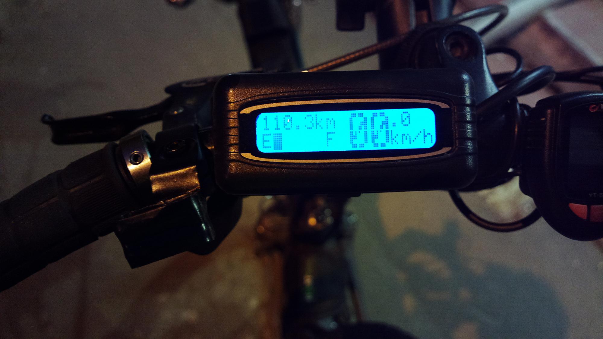

Давайте пофантазируем, что и как можно вывести в 3 цифры на велокомпе.
  • Процент заряда: в одной цифре от 0 до 9, либо в 2х от 00 до 99
  • Запас хода. 2 цифры.
  • Температура. 2 или 3 цифры
Например 259. 25 - запас хода. 9 - от 90% до 100% уровень заряда.
Ваши варианты...
Дорога покорится идущему.
PowerWatcher - ваттметр в смартфоне.

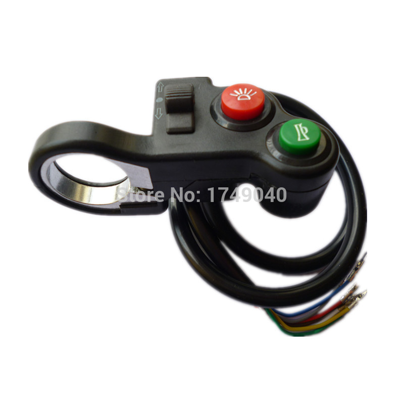

[user]banz[/user], что выводить и с каким коэффициентом, может выбирать сам пользователь в настройках программы или селектором на руле.
На руле есть вот такой переключатель.
На селектор поворота хотел повесить выбор отображения мгновенной расходуемой мощности, полный расход, остаток мощности.
Тут главное попасть во временное окно в 3 секунды, ниже велокомп считает, что стоит. По крайней мере у меня в Cateye так. Найти бы недорогой велокомп с показаниями каденса выше 299...

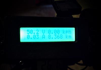

Без прямой связи с пред. постами, и много поездив с оч. разными ваттметрами/борт. компами, озвучу 3-5 сакральных параметра (4-ре поля), которые постоянно должны быть перед глазами, во время движения:
1. Скорость (км/ч)
2. Напряжение батки (вольт)
3 Ток (А)
4. Потраченные Ач/Пробег(км) до сброса
,  с интервалом около 2-3 сек.
Именно так показывает данные (на основном экране ) канадский цикланалист и это - правильно!
К сожалению, не все разработчики следуют этому золотому  правилу, в результате их продукцией невозможно пользоваться.
Вот сейчас, мой старенький компактный и жутко-удобный цикланалист стал немного глючить в качестве одометра....надо менять на новый, но...нет такого на горизонте и от этого оч. грустно.  :~-(
banz
Цитата: Grendel от 12 Авг. 2016 в 11:25что выводить и с каким коэффициентом, может выбирать сам пользователь в настройках программы или селектором на руле.
Для селектора еще и вход понадобится...
Цитата: илс от 12 Авг. 2016 в 12:26
4. Потраченные Ач/Пробег(км) до сброса[/b],  с интервалом около 2-3 сек.
С 1-3 полностью согласен. А 4й можно заменить процентом заряда батарейки. Не понятно что такое "Пробег(км) до сброса", может "после сброса"?

ЦитироватьНе понятно что такое "Пробег(км) до сброса", может "после сброса"?
Будем считать, что это одно и тоже.  :kidding:
На любом велокомпе есть сброс текущего (скажем так - суточного) пробега.
Как правило, есть и несбрасываемый одометр, по которому оценивают общий пробег ТС.
Вот. к примеру есть такой ваттметр, виден остаток энергии, скорость и пробег, но не виден ток.  :-(
А для меня это критично, т.к. ток и угол поворота ручки газа не связаны напрямую, т.е. сильно зависят от условий движения.
Поэтому, я часто кручу ручку акселератора, глядя на дисплей ваттметра и ...градусник  :-)

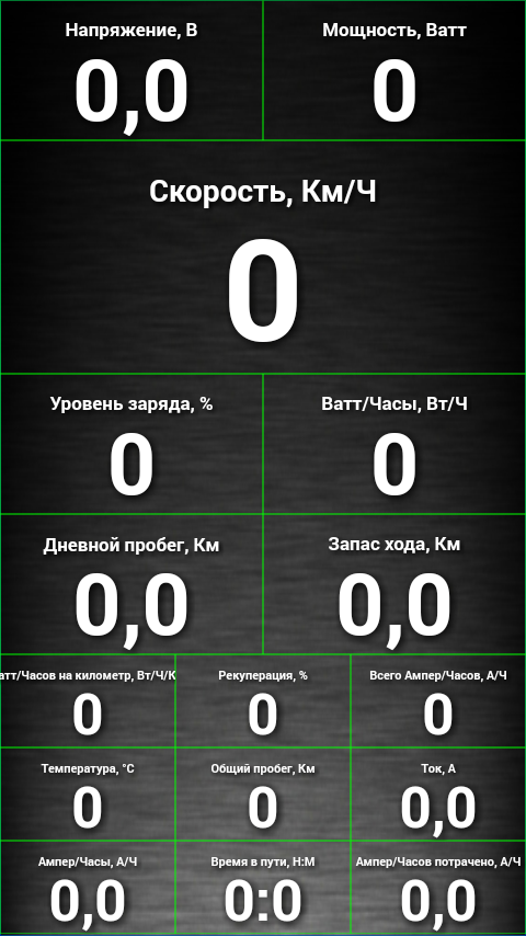

Есть более-менее работоспособная версия с вертикальной ориентацией.
Выкладываю только в этом посте, потому как есть вопросы к версии у меня самого.
Кто интересовался - пробуйте. Откатится на предыдущую версию сможете всегда.
Скачать.

[user]banz[/user], В целом норм. Только лучше с первой страницы убрать три нижних ряда. Их не видно, Даже на скриншоте не прочитать, а для изучения, можно полистать на остановке. А остальные поля увеличить.
И еще, лично для меня, такой показатель как скорость, абсолютно бесполезен. Он не несет никакой ценной информации. А вот потребляемый ток, это лично мне важнее. Хорошо бы центральное поле сделать настраиваемым. Про стабильность не скажу, жду адаптеры из китая.
banz
Цитата: ferum от 13 Сен. 2016 в 11:39Только лучше с первой страницы убрать три нижних ряда. Их не видно, Даже на скриншоте не прочитать, а для изучения, можно полистать на остановке. А остальные поля увеличить.
Будут другие мнения?
Цитата: ferum от 13 Сен. 2016 в 11:39И еще, лично для меня, такой показатель как скорость, абсолютно бесполезен. Он не несет никакой ценной информации. А вот потребляемый ток, это лично мне важнее. Хорошо бы центральное поле сделать настраиваемым.
Они настраиваемые. Нужно нажать на поле и подержать 1 сек.
