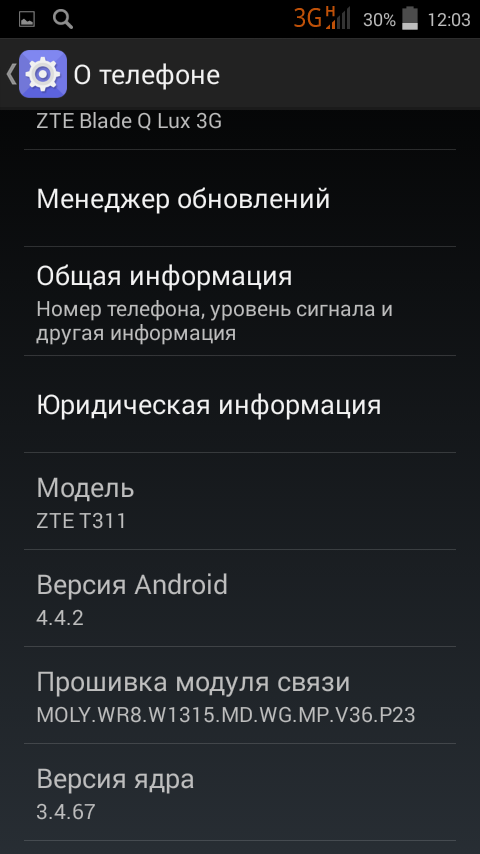

[user]banz[/user], иногда в проскакивают какие то паразитные значения. То ток 1000А, то вместо температуры показывает напряжение. На секунду буквально. И не постоянно, а изредка. Не пойму с чем связанно. Возможно это у меня какие то глюки. В принципе не мешает, просто может будет полезно.

horrorlv
У меня то же самое проскакивает.

У кого то еще такой глюк есть?
У кого есть - отпишитесь, пожалуйста, какая модель андроид-устройства и версия андроида и его ядра. Можно в личку.
Сдается мне, что это глюк в той части моего ПО, что работает со стороны андроида и как то связан то ли с быстродействием, то ли с версией...

ferum
А у меня только одно температурное значение. Либо 155, если не подключены датчики, либо температура с первого датчика. Никаких дробей. И еще моменты, иногда черный экран при входе. Чтобы программа норм запустилась, надо перезагружаться.
banz
Работа с несколькими датчиками добавлена в версии прошивки 2.08 и ПО 2.05. Ссылка на диск в конце самого первого сообщения этой темы.
Пришлите, пожалуйста, версию андроида и что за девайс.

ferum
Глюк с черным экраном вроде после запуска без включения блютуз в телефоне. Причем, если вышел и включил, прибор соединился, все равно черный экран при следующих запусках.
