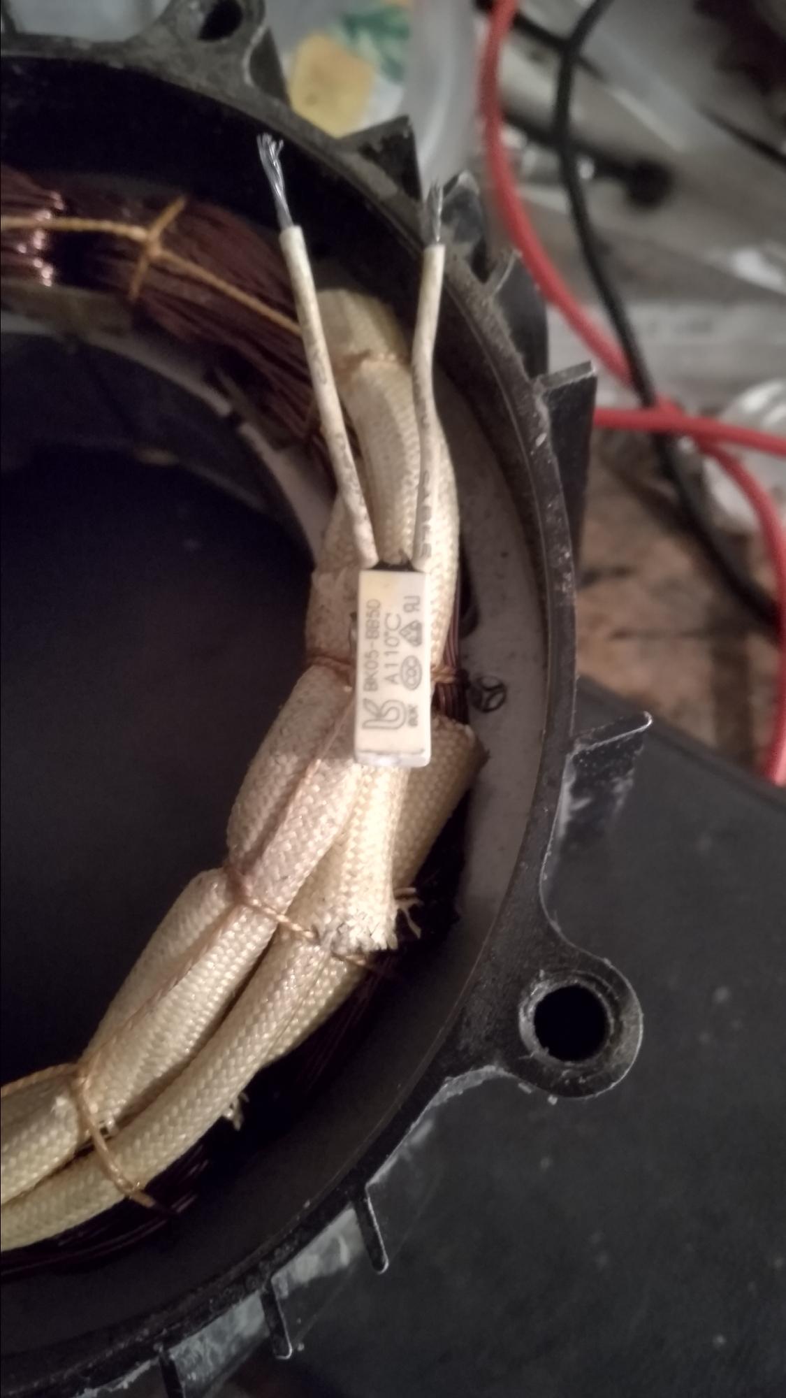

Короче хрен с ней с планетарной сам двигатель гавно. Я его поджарил не превышая номинала. Ехал на 2600 Вт максимум. 40-45 км/ч. На 40й задней звезде. Он выключился. Сработал термостат на 110 градусах. Но когда я увидел где этот датчик был установлен я перематерился. Смотрим фото и матерится вместе со мной. Фактически он висел в воздухе между термокембриком и крышкой мотора.

Глядя на фото сложно материться, так как оно ни о чем.   Разобранный мотор, на обмотках лежит датчик, ни к чему не подключенный. Следов перегрева я как бы не вижу.

Я достаточно ясно описал, что датчик установлен был максимально далеко от обмоток, на обмотках крошиться потемневший лак, один датчик холла умер от перегрева, капроновые нитки высохли и раскрошились. Мотор пинается на низких оборотах. В процессе выявления неисправности было обнаружено, что родной контролер циклона работает без датчиков холла!
