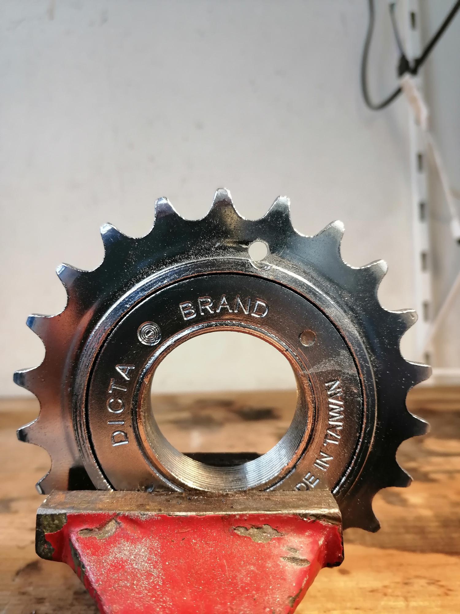

Пытаюсь допилить фривил Dicta brand 22T для установки на кокс циклон в качестве ведущего.
Ни одно сверло не берёт. Кое как просверлил дремелем 1 дырку и то меньшего диаметра, сразу убив фрезу.
Вопрос, чем это можно просверлить, нужно аж 5 дырок  :pardon:

[user]Stanislavchik[/user], Есть же просто фривилы, без звездочек. Зачем этот мазохизм? Ну или уже приварить паука под звезду.

[user]ferum[/user], Я хочу уменьшить ведущую звезду, это самый простой вариант - просверлить 5 дыр под крепление на циклоне. Звезд на фривилы я не нашел, сварки я не имею и пока пытаюсь решить задачу уменьшения ведущей звезды имеющимися средствами. А этот фривил жирный, сингловый, да еще похоже из нержи. Я вечером прикупил самое твердое сверло в леруа, попробую завтра еще.

Не, там сталь серьезная. Термообработка. Покрытие.
Цитата: Stanislavchik от 18 Март 2021 в 22:04просверлить 5 дыр под крепление на циклоне. Звезд на фривилы я не нашел
Ну ладно. Недопонимаю я наверно. Я циклон покупал с шатунами и фривилом дикта, на фривиле вместо звезды шайба. И резьба на шатун. К фривилу прикручена звезда огромная. Мне такая нахрен не нужна была, где то валяется вместе с фривилом. Качество этой дикты стремное. Покупал аналогичные фривилы в каком то штатовском магазе. Название на А начиналось вроде. Делал сам переходник на 104 BCD под стандартные звездочки.
Сверлить эту штуку я бы не стал.

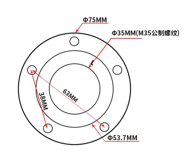

Просто мне показалось, что ты пытаешься просверлить именно те отверстия, которые есть в моем фривиле. Там 10 отверстий, 5 сквозных и 5 с резьбой.
Stanislavchik
[user]ferum[/user], Всё верно, в стоке идёт фривил без звезды на 5 пар отверстий с пауком на 104bcd.

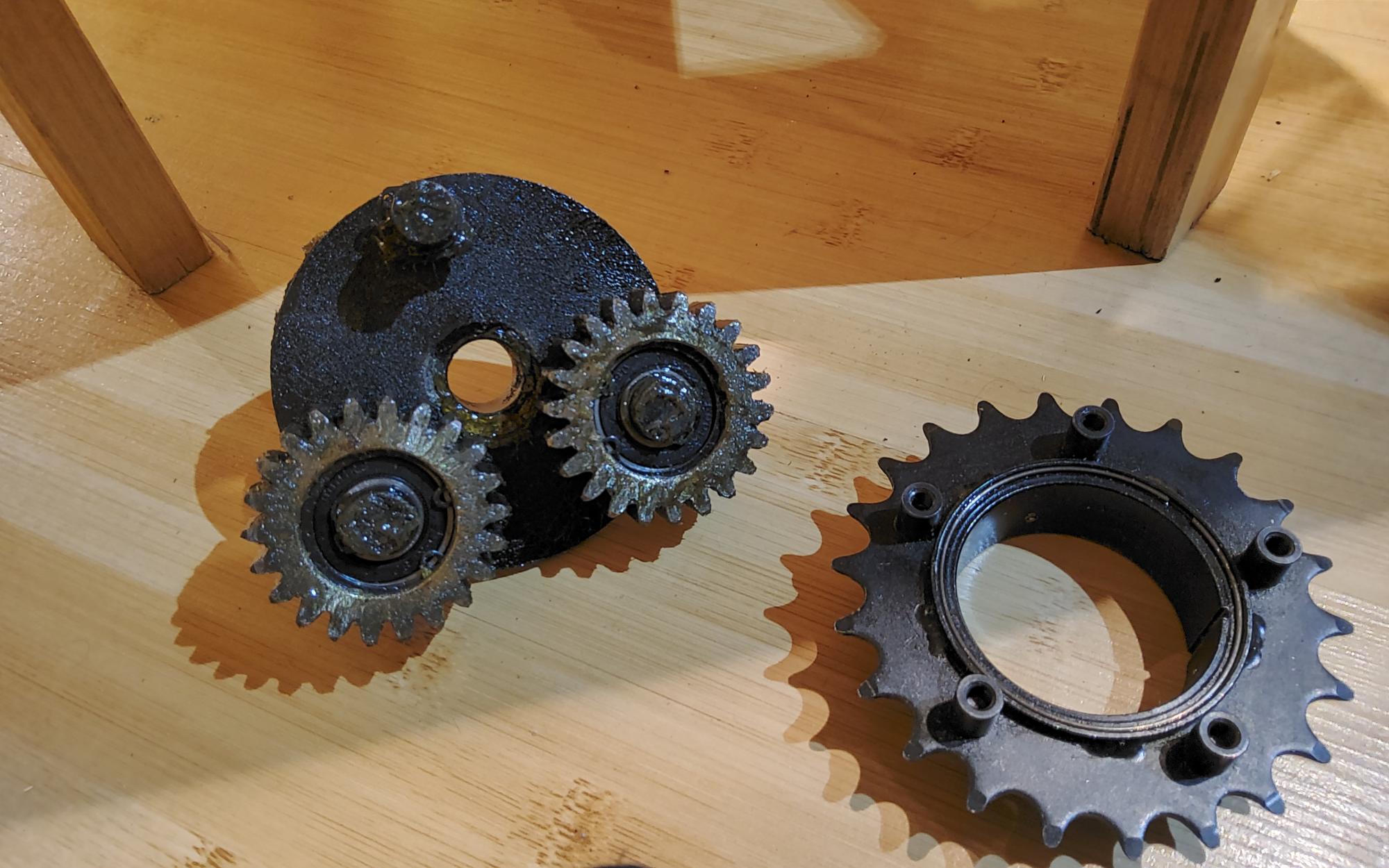

Мне досталась звезда на 32T что едет совсем не интересно. А американский фривил - это наверное ACS, который только с 1 подшшипником (.
Чупа разбирал ранее на видео.
В коксе фривил прикручивается к родной звезде на 5 шпилек:
Так как эта звезда хитрая и ее тащить только с Тайваня задорого, в качестве основной нужно что-то другое. Кроме того она слишком близко к раме и цепь будет задевать.
На эти стоковые фривилы:
Я не нашёл готовых звезд. Может где есть готовые, тогда прошу поделиться ссылкой.

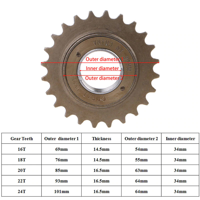

Вот и выходит, что самый простой вариант - адаптировать стандартную BMX трещотку:

Звезда 22t 3мм на фривил с Тайваня будет стоить 50$,
https://www.cyclone-tw.com/product/10/data/62
при цене нормального фривила в Соколях в 750р.

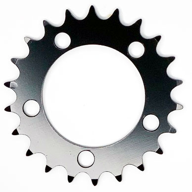

Если кто готов замоделлить звезду на фривил под резку, готов заплатить за услуги.
Также готов привезти фривил для снятия размеров.

Цитата: Stanislavchik от 19 Март 2021 в 11:42Если кто готов замоделлить звезду на фривил под резку, готов заплатить за услуги.
Сфоткай на фоне линейки (для понимания масштаба)
Stanislavchik
[user]Fox_exe[/user], Привет! Коллега уже выручил.   :-)
