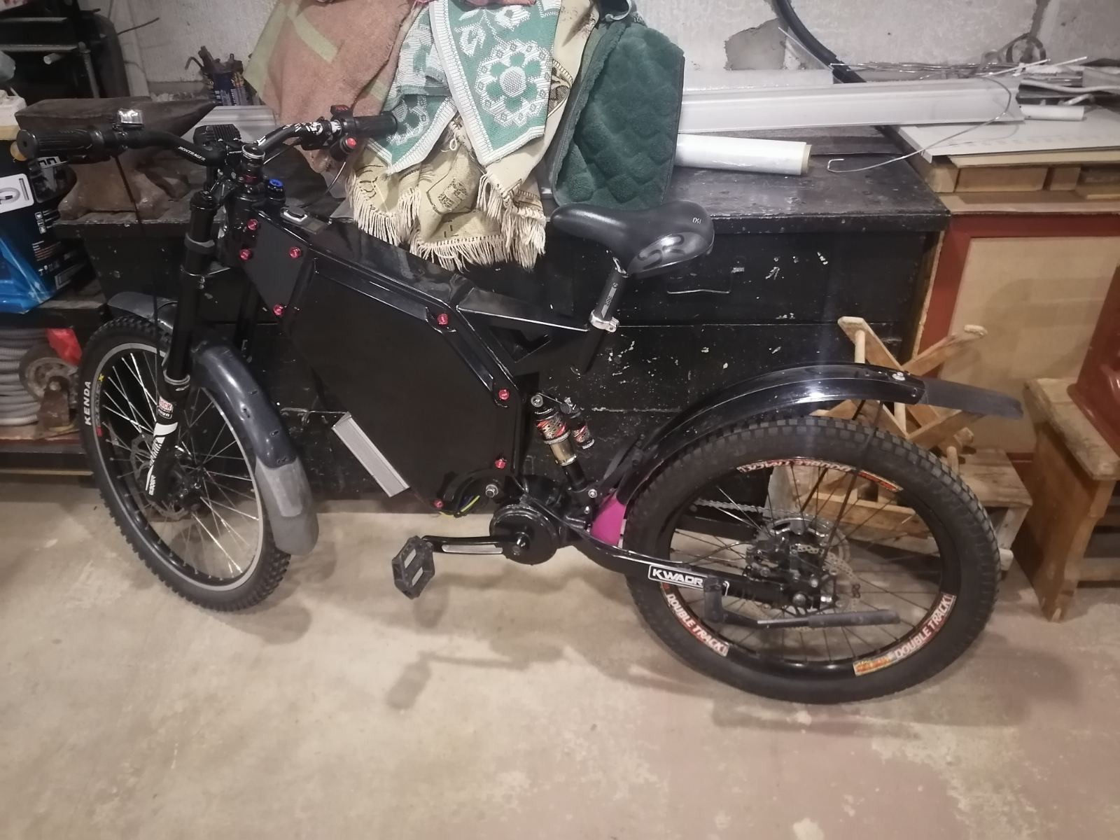

всем прива, нужна консультация, только не такая типа *(с моста скинь это чудо техники да и всё!) короче купил электровело с цикликом (чел не вкурсе что там внутри и как это работает, относил всё кулибину который сейчас не отвечает вообще)  работает норм но съело заднюю втулку прокрутило внутри- это буду сам ремонтировать, а вот по остальному нужен расклад для понимания,  есть ряд вопросов, а именно:

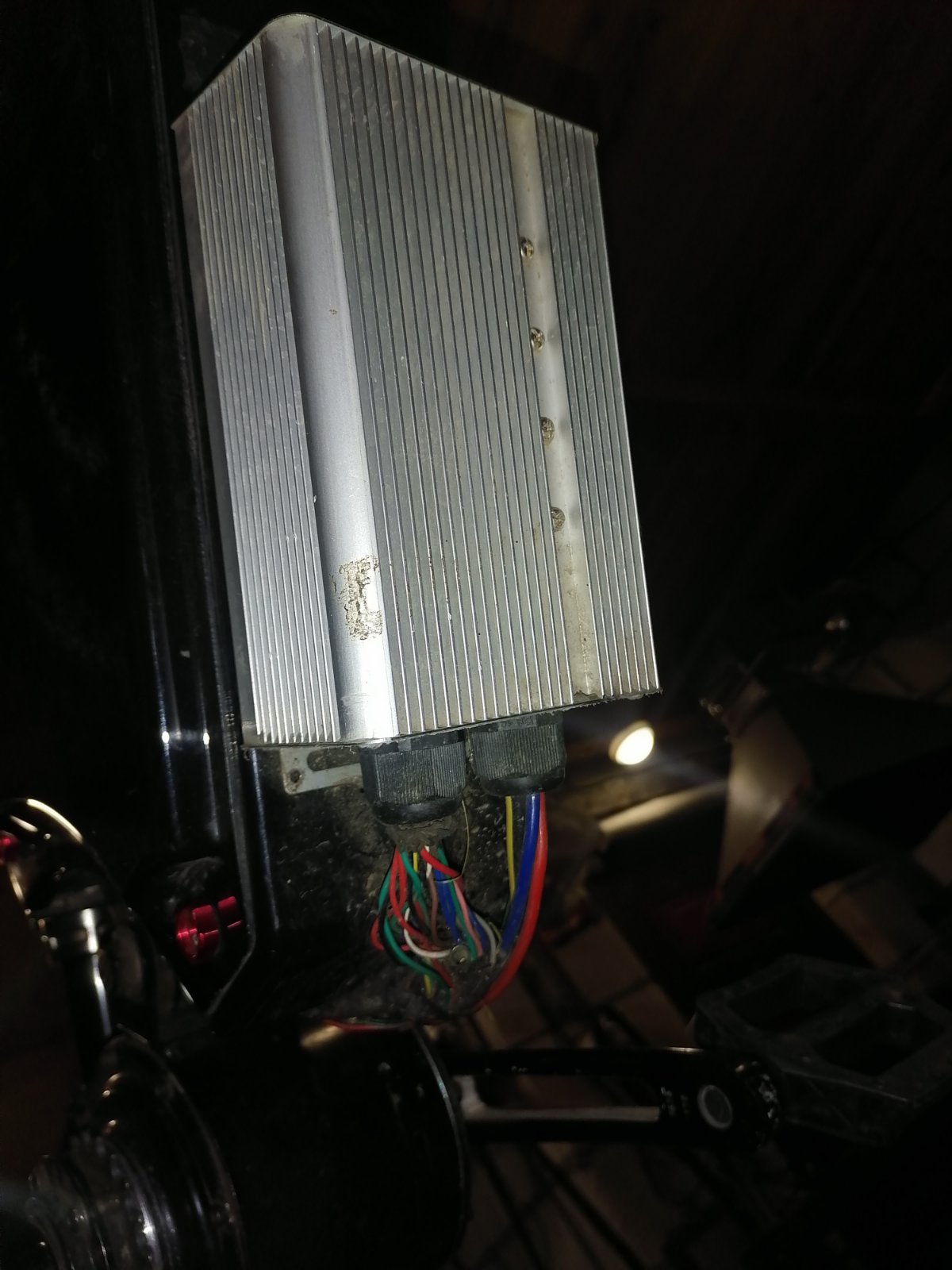

1)- я так понимаю это стоковый контр, (мотор не знаю какого номинала, но был перемотан), вопрос первый где найти наглядную схему подключения всех компонентов для расклада и понимания???

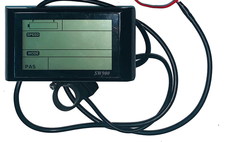

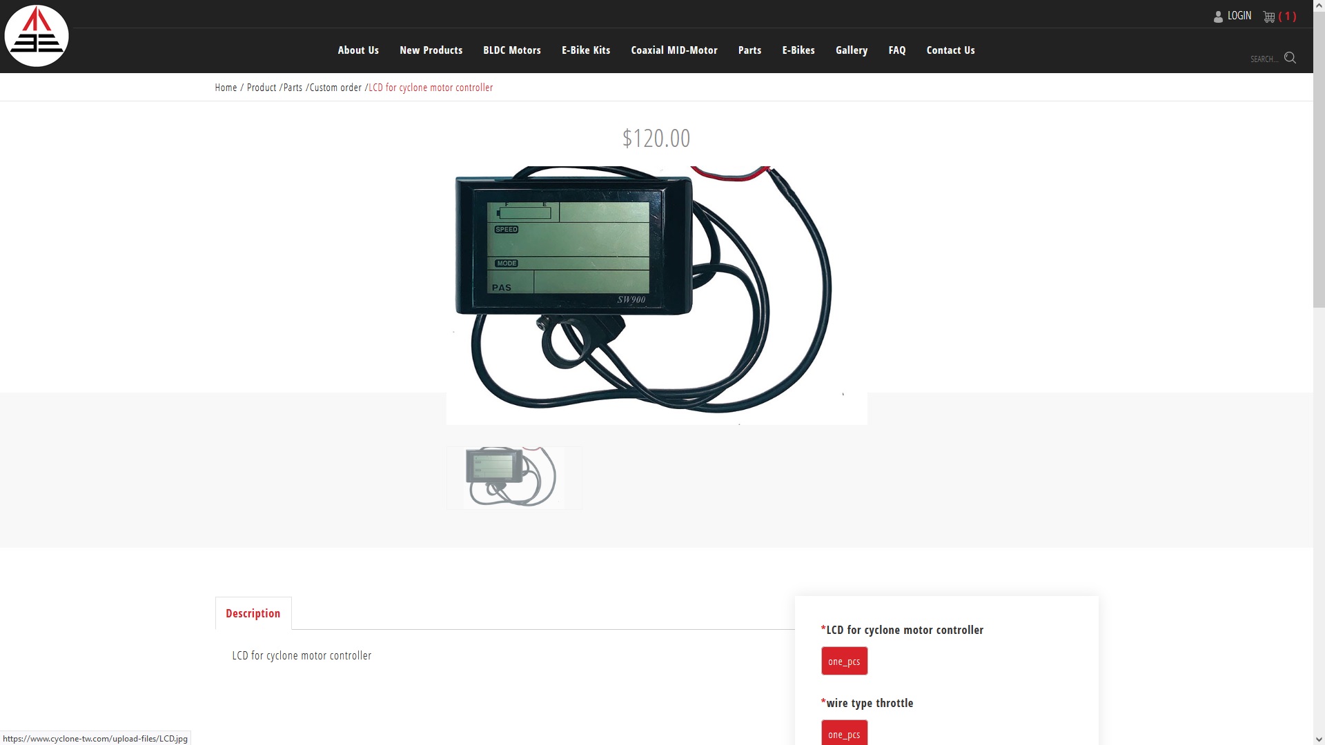

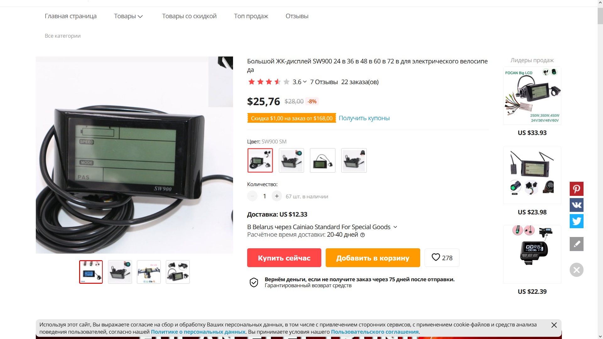

3)- ветку всю одолеть не могу, поэтому следующий вопрос, можно ли купить для него дисплей на алишке (ссылку может как), может кто знает по этому вопросу существуют ли грамотные дисплеи к этому контру????

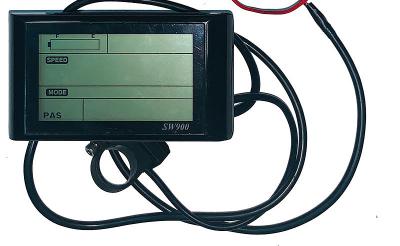

дисплей SW900 нашёл на алишке их много, но вот подойдет ли к моему контру этот дисплей вопрос ?

[user]111DIMAN111[/user], Привет.
Контроллер похоже Yuyаng Кing: https://yandex.ru/search/?text=Yuy%D0%B0ng+%D0%9Aing+Y%D0%9AZ7250JG&from=os&clid=1836587&lr=213

спасибо тебе добрый человек, вчера потроха вытянул, ужаснулся какие "очумелые ручки" собирали всё это, буду переделывать, переклюк нашёл на 3 скорости это уже радует (для парковых покатушек само то) вроде бы работает, тормозные ручки работают но они тут не нужны вообще в этом наборе лишний гемор по ним, а вот по поводу круиза растроился вроде бы и есть но не работает при замыкании и удержании (на контактах написано мануал круиз), вот вопрос по дисплею можно ли вместо блюпупа в этот разъём вкл. дисплей sw900 или этот разъём чисто для блюпупа, сконектить так и не получилось с телом, буду пробовать курить ветку про этот контр .

поскажи пожалуйство может на алишке есть где диван вместо простой сидушки для этой рамы и защита контра и нижней проводки? :sorry:
Stanislavchik
Рама называется Enduro, вероятно оно: https://aliexpress.ru/item/1005002250309320.html

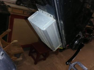

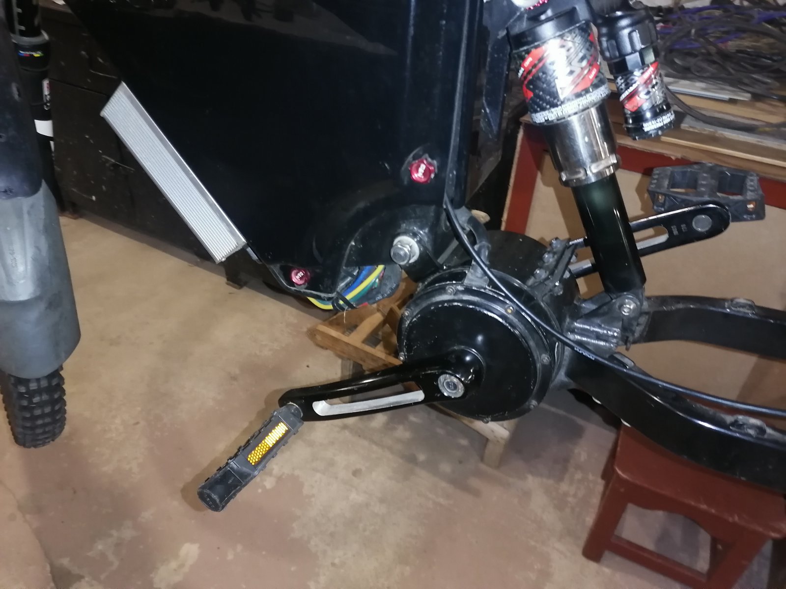

вчера перебрал проводку, поменял газулю на новую (ессественно поставил курок )))))), добавил переклюк скоростей 3 позиционный (очень удобная штука делаю во всех проектах этот переклюк в ОБЯЗАТЕЛЬНОМ порядке, так как постоянно им пользуюсь) только по переклюку скоростей получилось не очень есть только 2скорости малая и большая, 3_я такая же как и вторая (но пока на вывешанном велосипеде без  заднего колеса оно в ремонте втулку всю внутри съело и прокрутило т.е. холостой ход, может из-за этого не вижу 3тей передачи без нагрузки), а вот с круизом всё плохо  O_O O_O, не работает (может где в софте его прописывать нужно),  кстати победил софт -> скониктился всё таки с телом (стареньком самсунгом), увидел что за контр, что за конфиг, но всё на английском и интересно, но  ничего непонятно  :facepalm: :facepalm: :facepalm:, может кто переводил меню на русский язык хотя бы вне софта, что бы разобраться что к чему и что за что отвечает? кто нибудь заморачивался этим? %-) %-) %-)

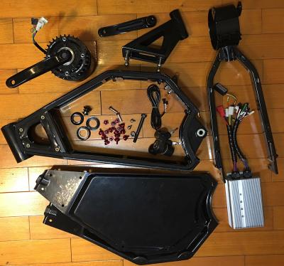

Stanislavchik
Stanislavchik
Первоначальная информация из шапки.
По сути, занимается тем, что собирает комплектующие различных производителей в наборы и ими торгует.
Аккумуляторы в полных наборах - Headway (http://zjxhny.en.alibaba.com/) и PSI (http://mvp090-1.104web.com.tw/cetacean/front/bin/home.phtml).
Двигатели - Headline (http://www.headline-motor.com/)
Зарядники - QQE (http://www.qqe.com.tw/)
Все наборы используют цепной привод. Есть три вида наборов:
  • Использующие основную цепь велосипеда (1 Chainwheel kit)
  • Использующие дополнительную цепь велосипеда с одной звездочкой на двигателе (3 Chainwheel kit)
  • Использующие дополнительную цепь велосипеда С двумя звездочками на двигателе (Double freewheel kit)
Комплекты в наборах следующих мощностей (в скобках цена в USD, в зависимости от типа комплекта: 1 chainwheel/3 chainwheel/Double freewheel):
  • 200 Вт (298/308/278)
  • 250 Вт (298/308/278)
  • 360 Вт (298/308/278), двигатель 1.8 кг (?)
  • 500 Вт (318/328/298), двигатель 2.2 кг (?)
  • 650 Вт (350/360/330), двигатель 4 кг (?)
  • 720 Вт (350/360/330)
  • 900 Вт (400/410/-)
  • 1200 Вт (400/410/-)
  • 1500 Вт (-/450/-)
  • 2x 1500Вт (-/848/-)
На сколько  понял, в действительности двигатели в комплектах 650, 720, 900, 1200 Вт - идентичны. Двигатели в наборах 200, 250, 360 Вт - тоже.
Контроллеры 650 и 720 Вт, судя по всему - одно и то же, равно как и контроллеры 900 и 1200 Вт.
Таким образом, в действительности наборов с мощностью более 500 Вт всего два: 720 Вт и 1200 Вт (более мощные наборы в настоящее время не продаются) и отличаются они лишь контроллером. Хотя, строго говоря, не факт, что отличаются вообще хоть чем-то.
В комплектах "1 Chainwheel kit" и "3 Chainwheel kit" обгонная муфта располагается в педальном узле, поэтому стоявшие ранее педальки придется поменять на идущие в комплекте. В случае "Double freewheel kit", обгонная муфта расположена на валу двигателя.

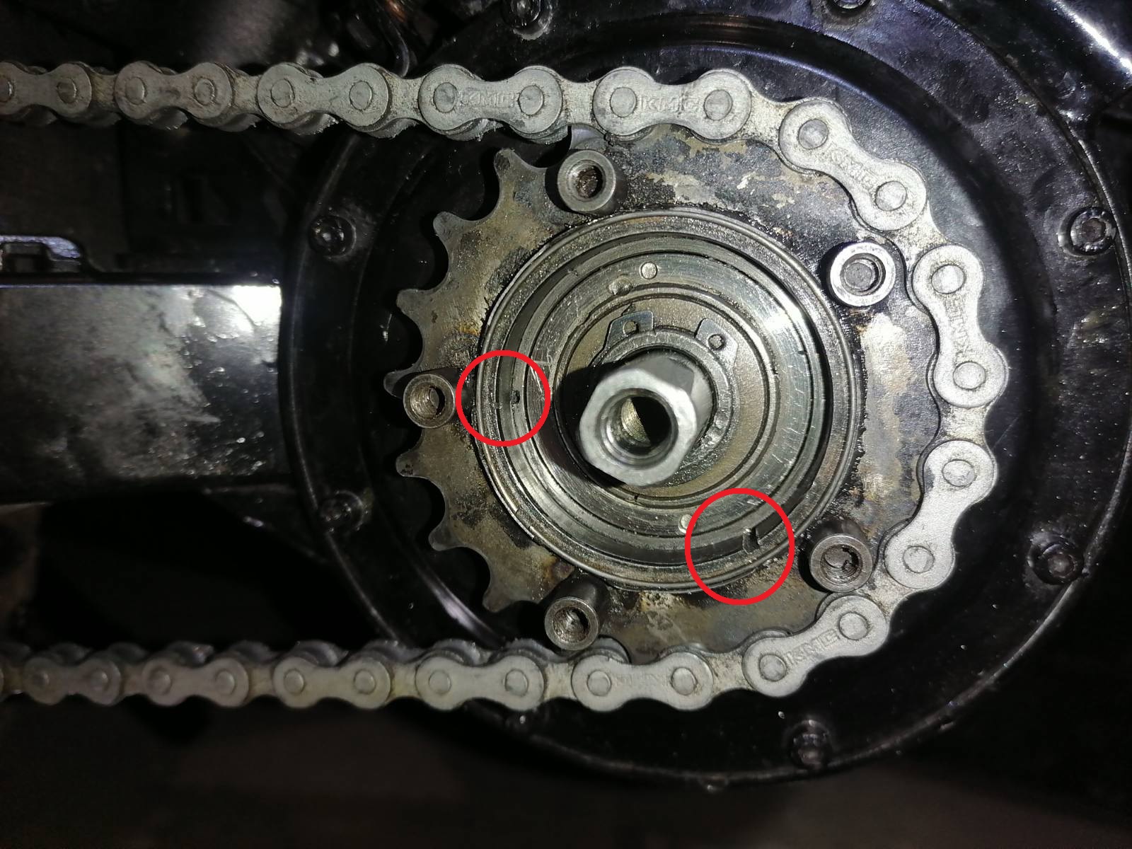

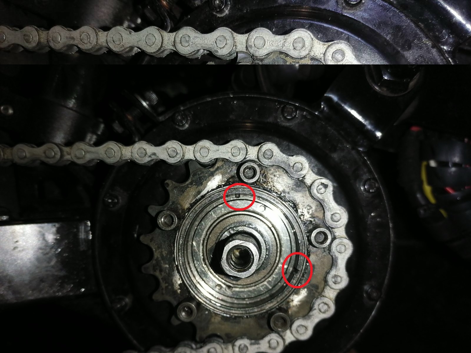

вчера катал на циклопе и при быстрой езде по ПЧ срезло шпонку на подшипнике в правой части где звездочка шатуна, фото прилагаю, короче раскрутил весь мотор не знал как он устроен, ))))) потом узнал, короче всё на месте ситуация такая мотор крутит шестерни крутятся а звезда стоит на месте, т.е. потом уже понял что срезало шпонку внутри как разобрался, ВОПРОС ВСЛЕДУЮЩЕМ, можно ли ЗАВАРИТЬ эту позицию (по кругу или прихватить на точки сваркой), да понимаю, что звезду потом не поменять будет, есть какая другая альтернатива по этому моменту, поставил шпонку сделанную из гвоздя тоже срезало сразу, кто что может сказать по этому вопросу  ???  :sorry: :sorry: :sorry:
конечно странно, что на такой маленькой шпонке держится весь узел вдвижении!
