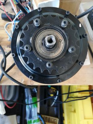

Видел в продаже готовые шпонки.
что то сомневаюсь я вообще про это, там от шпонки вообще ничего не осталось, она такая тонкая и малая как малый гвоздь от вагонки, я даже размеров не знаю её, а что по поводу ЗАВАРИТЬ скажешь ? жЭсть ? не?
Stanislavchik
Заварить можно, но не правильно, т.к. шпонка - расходник. Померяй штангеном и купи про запас.
Для примера: https://aliexpress.ru/item/1005002672953580.html
111DIMAN111

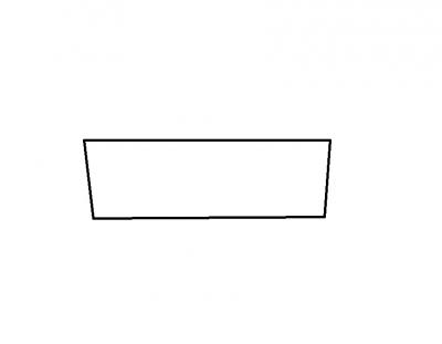

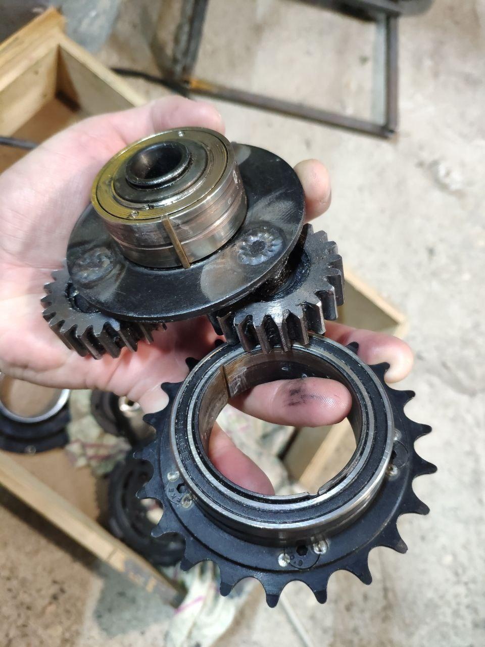

тут как ты понимаешь шпонка то в размер спички практически, 1 к 1 как спичка только по ширине на 1мм больше
паз примерно такой вот
Stanislavchik
2х1?

я не знаю от неё ничего не осталось или вывалилась куда, может это фото поближе будет там видно?  :sorry:
Stanislavchik
Да не суть, приложи линейку, наверняка стандартный размер без изъёбов.

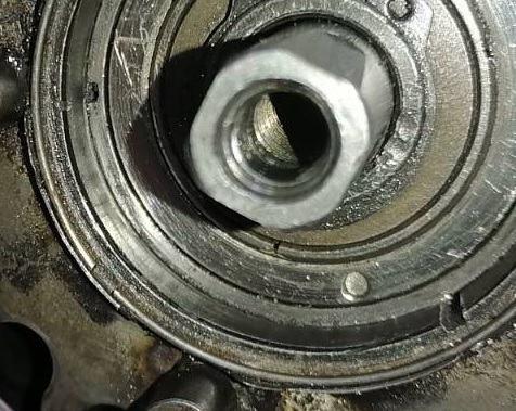

да обязательно, после работы приду померю, главное что бы не забыли про меня что делать, мысля есть купить простую шпонку потоньше и фартуной заколхозить под себя ??? прокатит ? или заваривать нужно точками?
да и ещё странно как она там держится? если пазы уже ровные стали
Stanislavchik
Цитата: 111DIMAN111 от 19 Окт. 2022 в 12:46купить простую шпонку потоньше
- я бы не стал. Посадочное тоже ушатается кмк.

посадочное подозреваю уже разбито напроч, стало прямоугольным, пазы верхние, так вот не знаю что делать  или шаманить с другой шпонки или закапать сваркой точками по кругу, с моим катанием звездочку менять очень не скоро придется, что посоветуешь? ведь сварка то только на замену звезды только повлияет? так?
где то тут на форуме в этой ветке читал про заварку этой части сваркой, не могу найти результат чё и как получилось у людей или не стоит так делать?
Stanislavchik

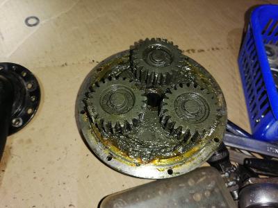

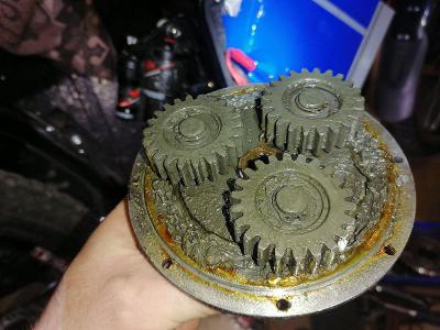

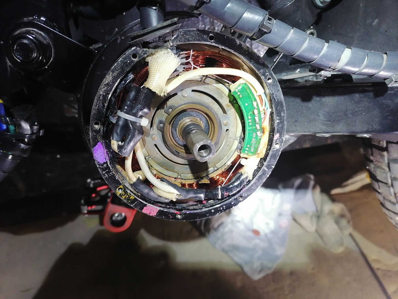

Всё у тебя нормально с посадочным, вот мой для примера:
Я своё мнение высказал, лучше всего поставить новую шпонку подходящего размера. А дальше сам решай  :-)
111DIMAN111
#2963
вот спасибо тебе мой дорогой человек только сейчас я понял увидя твоё фото этой шпонки и куда она должна заходить, походу она провалилась в кареточнй узел, там где то со смазкой болтается, я думал она наверху всеголишь крепится (век живи, век учись но фото помогает!), на твоём фото очень всё чётко видно как должно быть (я всё понял куда и как заходит эта шпонка), супер, буду тогда колхозить со шпонкой самодельной, я просто живу в деревне поэтому тут не знают что такое элвелы и что такое шпонка для кареточного мотора в шатунной системе  :laugh: :laugh: :laugh:

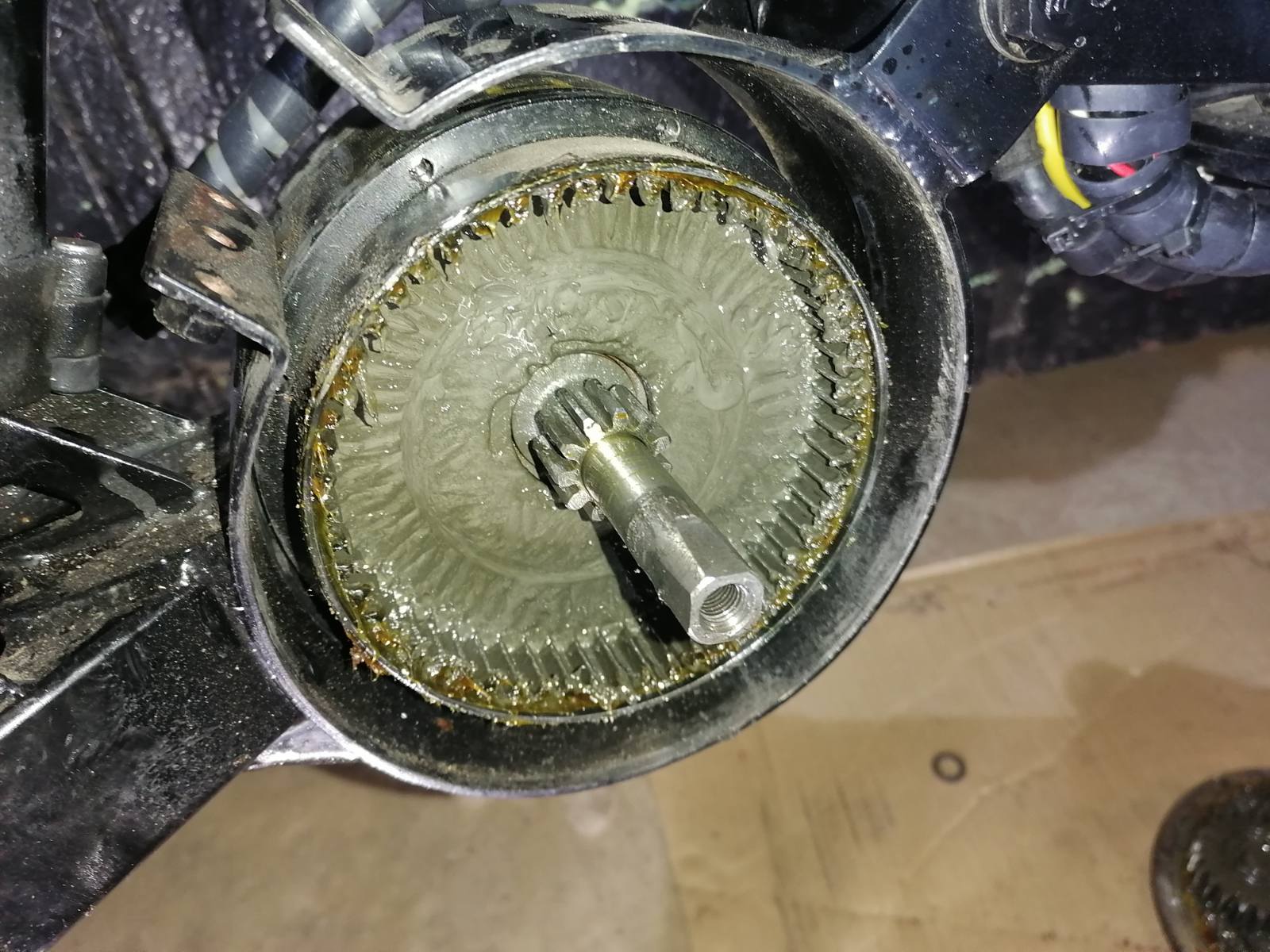

вопрос в следующем у меня точно такой же узел как и у тебя на фото, только сейчас у меня гвоздь (вместо шпонки пробовал) входит в паз и дальше всего на спичечную головку, а у тебя на фото шпонка внутри сидит глубоко а у меня всего входит на пару мм, поэтому не пойму как если я сделаю шпонку и какой длинны она должна быть
Stanislavchik
111DIMAN111

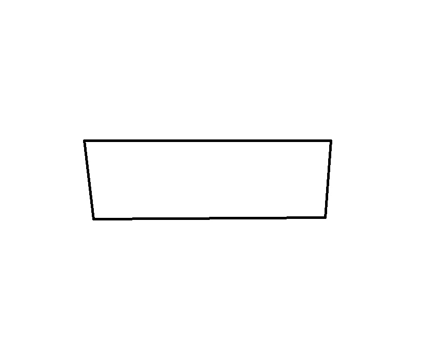

Супер, значит получается у меня застряла внутри она, я просто не раскручивар редуктор доконца как  у тебя на фото, посмотри пожалуйство размеры этой шпонки, и подскажи пожалуйство как разобрать немогу понять что зачем снимать я снял только крышку со всеми потрохами так вот надо ещё и пороха разобрать чтобы до шпоки дойти как по порядку разобрать как у тебя на фото? Получается шпонка прямоугольная и длинная!
Stanislavchik
Это не мои фото. Там вроде стопорное кольцо ещё на валу.
