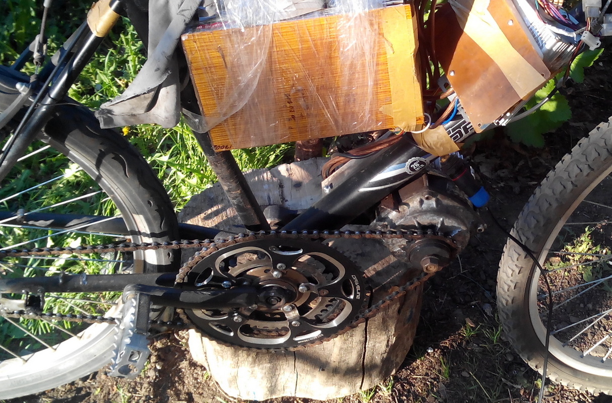

Это движок с китайских трициклов. Я его ещё укоротил, как раз из-за педалей. Сзади втулка 3х скоростная 1я-около 40км/ч, 2-я 55,  на 3ей цепь проскакивает. Напруга 50в ток бат. 50а. Пока катаю на самокате и колесе, руки не доходят доделать по человечески. Пасс наверное от контроллера зависит.

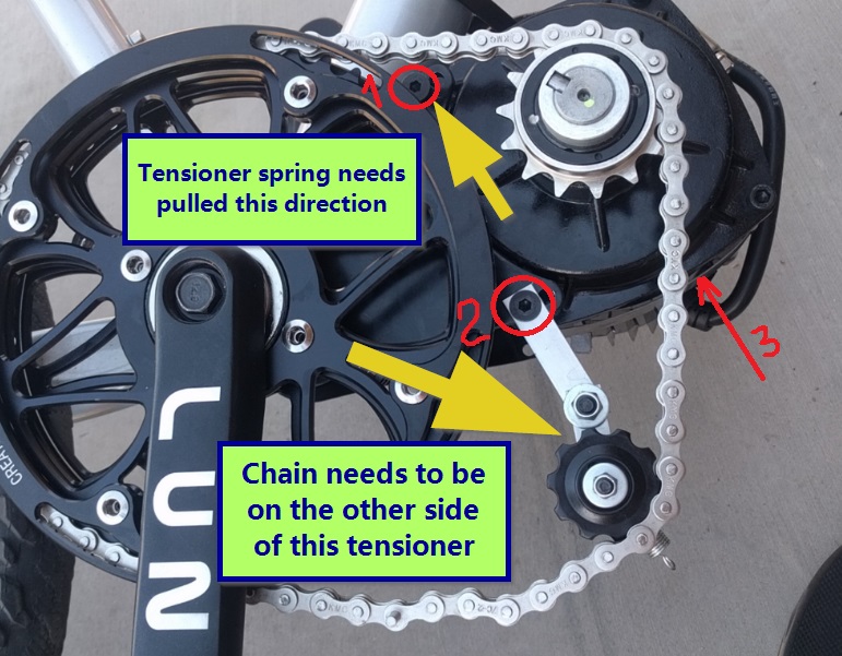

знатоки циклона подскажите пожалуйста несколько вещей:
1) если мотор нужно оперативно снять с велика достаточно открутить 2 сквозных оси (на фото 1и2 ) и отсоединить пару фишек?
2)какую функцию выполняет хомут (на фото 3)? неужто через другой хомут крепит мотор к раме? ;-D
3) крепление на каретку через монтажные пластины просто зажатием гаек как на бафанге? не колбасит мотор при нажатии на газ от крутящего момента? на lunacycle видел адаптеры как раз для более жесткого крепления мотора к раме или я заблуждаюсь?
4) существуют жк дисплеи для вывода информации о заряде батареи, скорости, уровня паса и пр. по типу бафанга?
5) не слетает основная цепь с передней звезды при жестком бездорожье и прыжках?
6) на сколько он шумнее в работе по сравнению  стем же бафом на киловат? по видеообзорам кажется что шумнее в несколько раз - но это опять же кажется...
спасибо
