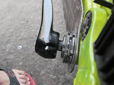

Gt8
Да ситцация запутанная, я уже все перебрал по новой! Не понимаю в чем причина,
Мотор я исключил сняв цепь.
Рукой кручу педдали все норм , быстро крутится и легко. Только сажусь и 1 раз прокручу, и сразу ступор какой то в педалях начинается . Спускаюсь , руками , снова норм крутяттся.   :ireful: :ireful: :ireful:
Я догадывааюсь что что то ........ подшипники......... клинит изза моей нагрузки когда я на ногах. фривил же не может по идее тогда мешать, ( я только изучив все понял что он не виноват по сути.) НО!  когда я прокручиваю педали рукой , вижу что звезды с фривилом имеют типо легкой восьмерки. Может изза этого и идет с перекосом на подшипники каретки и начинается клин?

ferum
[user]Gt8[/user], сними и заднюю цепь, и покрути ногами у стены. Каретку проверить-обслужить-поменять. Еще может вал гнуть, если квадрат и дешман. Хотя обычно его винтом сворачивает, на прыжках.

Переверни вел на руль-седло. Раскрути руками педали. Можно задний тормоз поджать чуть, чтобы подгрузить. Не удобно правда, придется пораскорячиться. А сам вал каретки не болтается, если за края шатунов пошевелить?

Там прям легкий люфт, но это помоему от фривила .

[user]Gt8[/user], люфта быть не должно. Шатуны жёстко сидят на валу. Фривил сидит на шатуне, и звезда относительно шатуна люфтит, это норм.

Не знаю получится ли передать люфт каретки, и норм ли это. ГИФКА

Не, не должно. Там на конце шатуна вообще сантиметровый люфт набежит. Сам собирал? Насыпные там, не промы, я так понял. Разбирай.

промы там,   1 слева , и два справа

[user]Gt8[/user], люфт там сильный,на промах не должно быть вообще. Может стоит подтянуть.

хм... вот вопрос , я подтянул сильно для мужика так сказать. Но как правильно заворачивать, сначала где ключом или сначала где чашка на резьбе и с гайками как шайбы, и уже потом в нее упирать гайку под каретку?

[user]Gt8[/user],  Там где одна гайка- до упора,там где две- настройка с последующим поджимом,чтоб не раскрутилось.
