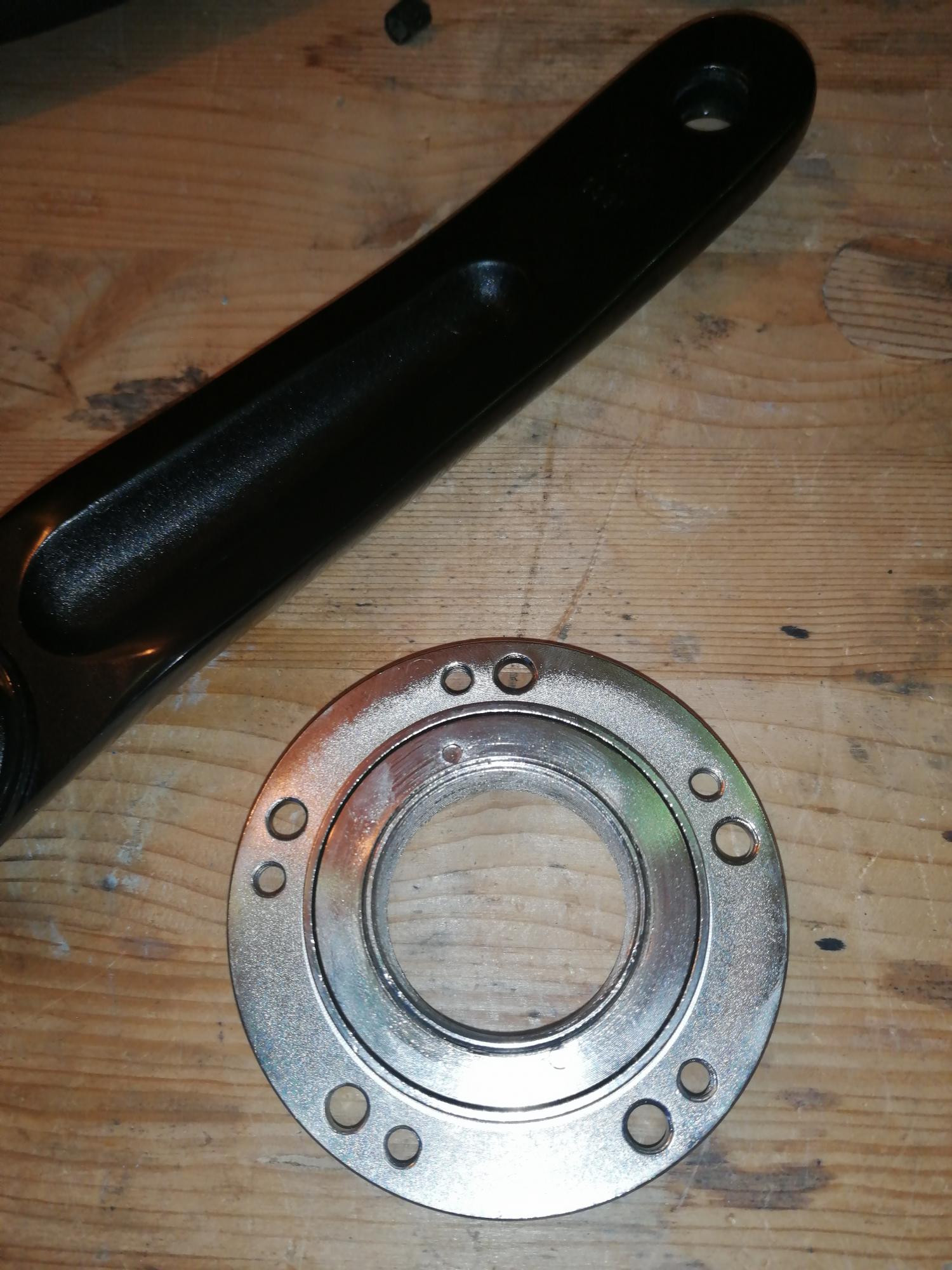

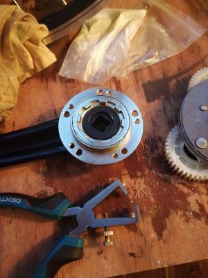

Stanislavchik
Добрались ручки до шатунного фривила, кто как крышку откручивает?
Кто нить видел такую модель? Как она?

Цитата: Stanislavchik от 05 Июль 2019 в 21:11Добрались ручки до шатунного фривила, кто как крышку откручивает?
Ты как его выкрутил то из шатунов?

Gt8
что за кусачки такие, как называются,  они как держатся в пазах то?  Я не догоняю как ты открутил.  И кстати , какая там резьба?
