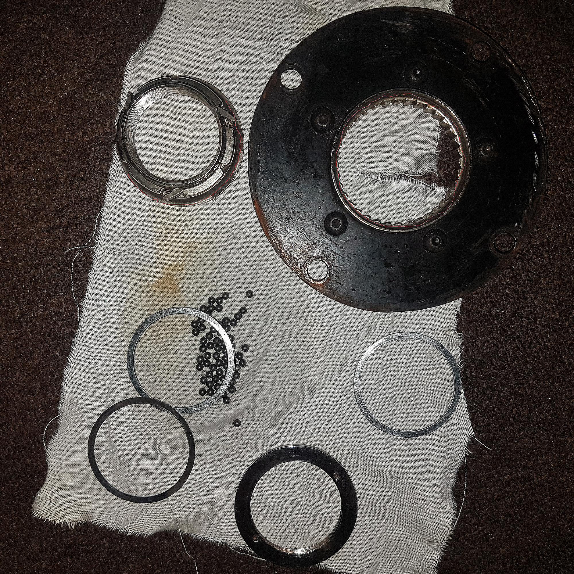

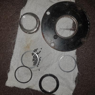

Цитата: Gt8 от 07 Июль 2019 в 17:16В общем кому может пригодится мой опыт рахборки, а кто может посоветует как правлиьно эти подшипники насыпать.
А "приклеить" шарики на густую смазку и собрать не прокатит?
Gt8
#2647
Цитата: Blik86 от 07 Июль 2019 в 17:46А "приклеить" шарики на густую смазку и собрать не прокатит?
не прокатит, какая ни была бы смазка, они все равно отпустит в тряске в эти отверстия подшипники, а от густоты еще + собачки заклинит на открытие.
В общем я считаю снизу их не должно быть.
Но просто положив их вверх, их как бы не хвататет то толком выставить второй ряд . В чем прикол изготовителя.?
обижаю велики на редукторах
Blik86
Цитата: Gt8 от 07 Июль 2019 в 17:50В чем прикол изготовителя.?
В том что в насыпных подшипниках шарики удерживаются канавками только в сборе и малых люфтах. А если боитесь густой смазки то после сборки смойте ее.
Gt8
#2649
Цитата: Blik86 от 07 Июль 2019 в 18:27А если боитесь густой смазки то после сборки смойте ее.
я ее не боюсь, я уже писал что вниз я сыпал их, но они залезли в канавки, и толку их на смаску ставить, потом ее мучится чистить, что бы потом они снова туда залетели. :? Да и со смазкой они туда залетят 100%!

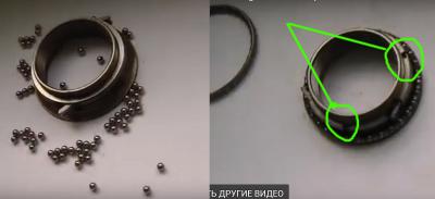

В общем  посмотрел я более  детально видос чупы, и что вижу!
В первом фривиле такие же насыпные подшипники как у меня, но канавок  между собачками нету!
А во втором фривиле такой же как у меня механизм , но стоят подшипники в обойме!
Производитель насыпал мне вместо обоймы просто шарики, вот он и за 100 метров езды сразу искосился и начал проскальзывать.
https://youtu.be/GZEnW8jojlA

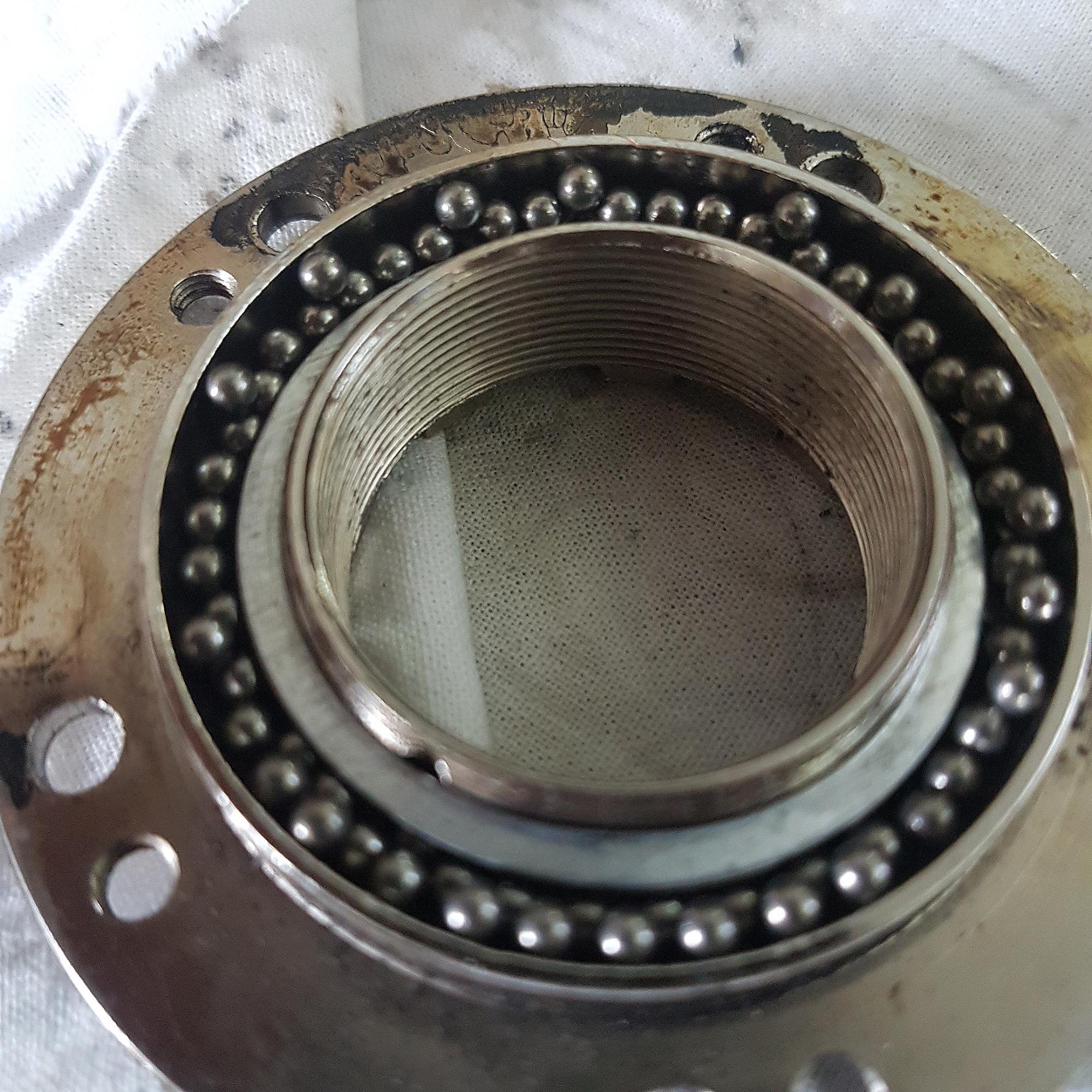

Цитата: Master987 от 07 Июль 2019 в 19:10Всегда все насыпные подшипники смазываются и собираются на густую смазку
Во первых смотрите ролик чупы, а он как я знаю на форуме не последний человек. Он показывает вскрытие данных фривилов, и сам говорит , нет там никакой смазки.
Как я уже писал смазка не удержит подшипник, если где собачки ось . есть прорезы, в которые на сильных кочках 100% залезет шарик.
Ну и что сказать , смотрите мой пост про виды фривилов  на  ролике,  а то как то , что вам объяснять если вы не понимаете о чем речь я веду.
Что мне ваши советсвкие велосипеды, я и автобус пазик встречал насыпные подшипники и ставил их на литоле.  Канавки есть, и туда залезут шарики, соберите себе такой же  как у меня на рассыпных и с прорезам поперек в размер самих шариков ,  тогда и поверю .
Кроме того для нижнего ряда надо около 58 шариков, и верх стока же. Но у меня всего их 63.
По факту, не слушаю диванных теоретиков, что имею. Заварил канавки,  кинул в верхний ряд 32 подшипника и в нижний, потом может найду на базаре их и доставлю .

Вот сделал скриншот, это мой последний ответ  неучам и у кого в одно ухо влетает, в другое вылетает. Вы как собрались во второй вид фривила, сувать первый вариант подшипников?  Вы как собрались 30 шариков по кругу пустить, если их хватает на половину круга? Вы как собрались смазкой густой держать по кругу шарики , что бы они сами в канавку не улетели? Клей моментом?  Тогда только эти шарики разбегаются и вся смазка пойдет на собачки, и их заклинит. Но я устал писать, не об этом я переживаю, а то что в канавки шарики легко залетают в закрытом виде., ибо они сделаны по форме шариков.

Цитата: Gt8 от 07 Июль 2019 в 20:05а то что в канавки шарики легко залетают в закрытом виде.,
:facepalm:
Не в канавках дело ! Они туда у вас залетают, когда все шарики собераются снизу - сверху их не остается вовсе. Наружная обойма падает, увеличивается зазор снизу, туда улетают шары. Даже не будь этих канавок ваш фривил будет постоянно клинить.
