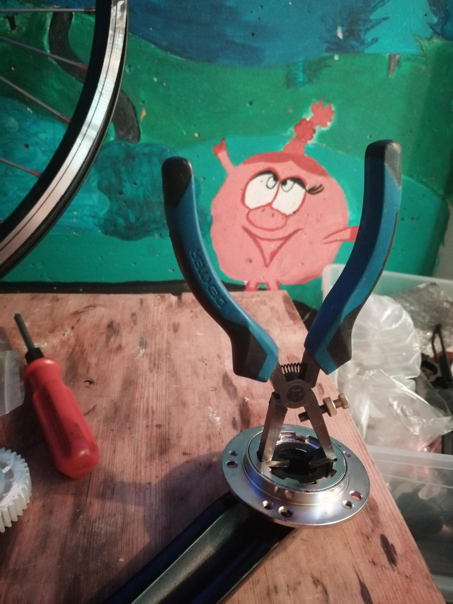

Это обычный кримпер для проводки, его губки случайно идеально входят в пазы фривила, резьба стандартная.
Gt8
для какой же это проводки?  там два зуба, и они внуть , а не снаружи. Покажи как ты одеваешь на фривил его.

И что легко снялась? я бил кувалдой что бы раскрутить , не получалось. В  лево же крутишь что бы открутить как на картинке да?

Повторюсь, это всё от нового коаксильного мотора, ещё никуда не ставилось, всё в масле и легко откручивается, против часовой стрелки. Может у тебя фиксатор резьбы использовался?

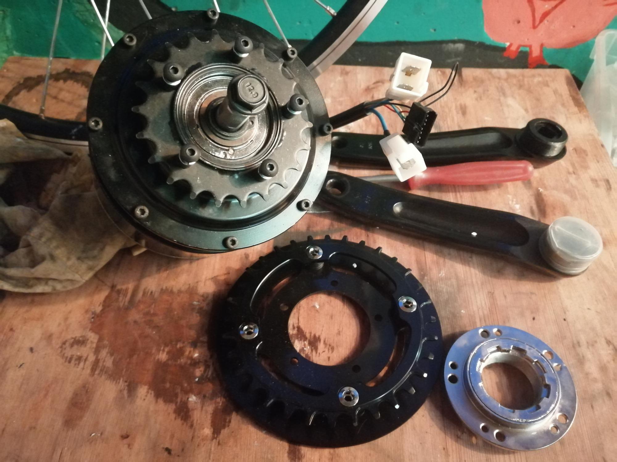

По поводу снятия поработавшего фривила с шатуна, это ЖОПА! Тут тема такая, вы его накручиваете на резьбу, даже со всей дури, если есть ключ соответствующий. Потом встаете на педали, и он докручивается еще на пол оборота минимум. Ваш вес на рычаг шатуна. Стальной фривил по алю резьбе шатуна вы загоняете всей массой своего тела. При том что, головка специальная для фривила не применима, из за тела шатуна. Ну и сам шатун проблематично зафиксировать в тех же тисках, не изувечив его. В этом плане те же фривилы на втулке БМХ велика снять проще. Там ключом подлезть можно, и колесо проще удерживать.  Я подкладывал шайбу, между фривилом и шатуном. 2мм алюминиевую. Подпиливал ее, натяг прослаблялся. А так, вариант один. Открутить внешнюю обойму фривила, разобрать его, высыпав шарики и собачки. А там как пойдет. Либо большим газовым ключем, с прогревом, либо подпиливать аккуратно то, что накручено. Как обоймы подшипников снимаются прикипевшие.
Gt8
#2636
Ну вот и я смог!
Снял наконец. Не без бубнов.
ВРоде были провалы изза того что язычок собачки один плохо поднимался, и не закручен был сама шляпка фривила.
Кто скажет, как эти подшипники, просто туда сыпать и все?Они ваще какую роль то играют так там болтаясь? Я промыл их бензом все. Можно ли смазку синию для шрусов залить?
Я на самом деле очень, очень удивлен, что в таких дорогих комплектах, жмуться установить собачки по кругу, штук так 9 хотябы.
П,С, грязи вышло прилично, как кто делал изоляцию фривила? резинкой по кругу закрыть? Что то надо думать над таким слабым местом
П.С., как теперь подшипники сыпать в сторону фривила где у него под ключ место? Сверху то понятно насыпал и все, а как залезть вниз ? %-)
обижаю велики на редукторах

И так, я собрал все, смазал. Закатал подшипники вниз и вверх, но фишка такая что подшипников не хватает на обе стороны, а на одну выходит еще 1 ряд ни к селу ни к городу, не понятен этот момент .
В итоге только собрал все и сразу заклинило. Пришлось снимать и разбирать. Второй раз привариваться уже не хотелось, взял шатун от автобуса МЕН, и сделал прямоугольный ключ, с ним легко все открутилось, метал там вроде хороший.
Далее этот новый ключ  в тиски, на него фривил, на фривил 2 ответки выточнные под иглы, можно и спец пассатижами, но их небыло и отвертки не жалко, между отверток ключ и крути.
Все снял и вот результат, через канавки к собачкам попадают подшипники. Я рииилл не понимаю какого черта так сделано все тупо, И дешего.
В общем кому может пригодится мой опыт рахборки, а кто может посоветует как правлиьно эти подшипники насыпать. ПРоблема в том что вниз теперь нельзя сыпать, а если только сверзу, то гайка сильно тянит на себя нижнию , и собачки не попадают уже в зубы.
