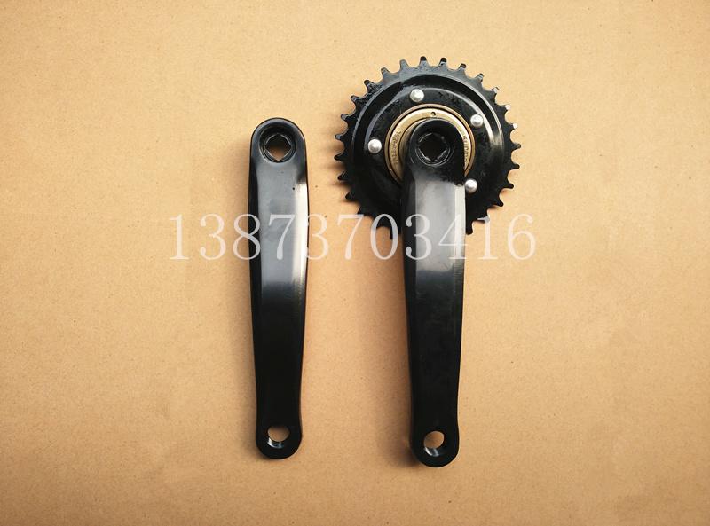

Кто-нибудь встречал такой комплект на Тао?
Была у меня ссылка в закладках, да стухла-"извините, нет такой страницы!"
Это были шатуны с циклон-фривилом и двумя звездами 28Т "блюдцевидной" формы, т.е. со смещением как у бафанговских. Вроде это деталь была от 4-х местного (или более :bn: ), 4-х колесного веломобиля, где у каждого есть комплект педалей. Стоила в районе 560 юаней.
Как я только не искал, пол инета перерыл - не нашел, гуль выдает только сами веломобили, с запчастями к ним - глухо :~-(
На фото выше все что есть, хотя изначально ссылку нашел где-то здесь, на форуме.

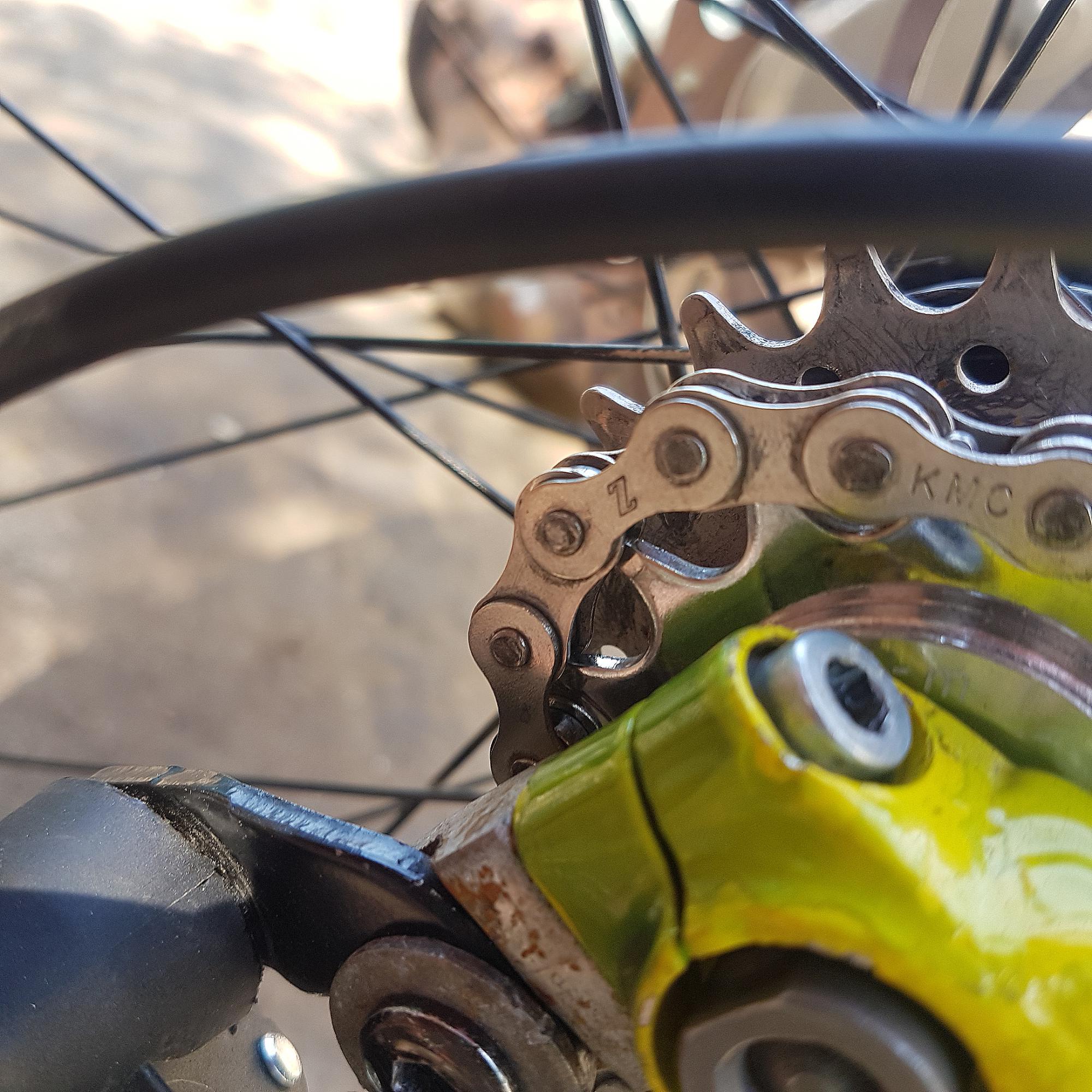

[user]Gt8[/user], По звуку и видеоряду похоже что цепь не попадает на зубья задней звезды, а еще слышен скрип сухих пинов самой цепи, может эти пины гнуться плохо? Звездочки задние из кассеты? Проверить, чтоб не было гнутых зубьев. Переклюк задний какой? Проверить лапку, чтоб её плоскость была параллельно цепи. У меня похожая ситуация была, когда слетевшую цепь зажевало, и несколько звеньев погнулось, вылечил двумя утиками, потом еще много ездил на этой цепи, пока не износил.
Цепь смазать чем-нибудь не густым надо.
Gt8
цепь односкоростная бмхная ,  переклюк ровно стоит,  он регулируется манеткой.  Звезды от сингл спидов. поеду завтра куплю дешманский шатун со звездами.ПРоверить чисто  будет ли этот звук и соскальзывание .

[user]Gt8[/user], односкоростные цепи вроде не лезут в задний переклюк. Ну и не изгибаются они, переключаться не получится. Хоть сфоткай, что ты строишь там. Звезды, цепи. По месту.

ferum
[user]Gt8[/user], в сам переклюк цепь нормально влезла? Она по ширине обычно не лезет. И звезды соседние не цепляет на касете?

Нормально.  Вон же видос прикладывал. Там нет кассеты,  там 2 звезды.
ВСе РАЗОБРАЛСЯ!
Посадил друга и сказал верти педали.  На зуб одевается цепь, и как срывается вот и резкий проворот.

Master987
У меня такой же звук и проскоки были когда цепь была слабо на тянута. Цепь перескакивала по зубьям на кассете ну и кассета по ношеная но после удаления 3 звеньев все стало как часа.
Вроде у тебя в заде 2 звезды на большой проблема присутствует? Если нет значит точно цепь слабо натянута

Master987
Пробуй цепь натянуть
Когда цепь на большой звезде, звезды переключателя как расположены?  (должны быть вертикально)
Ну и еще проблема может быть в самом переключателе. Мтб звезды отличаются профилем от многоскоростных как я помню. Эти звезды более требовательны к натягу цепи и к обхвату цепью самой звезды. Тоесть геометрия цепи на таких звездах должна быть максимально приближена к геометрии если цепь ставить без переключателя. Как вариант переключатель не подходит.

Дополненние к моему неудачному опыту сборки подвесного мотора.
Вот  кинул легкий акум проверить как буду катить.  И бац  на 1-3й скорости все ок,  на 4-7 опять тыц тыц.  Смотрю поднимаетс снова цепь. Посидел покрутил, в полях думается легче.
И понял,  я походу когда цепь удлинял зажал звенья, и они тупо не груться. .... Вставил между звеньев гвозки, повертел, вроде легко стали гнуться. , оххх.
