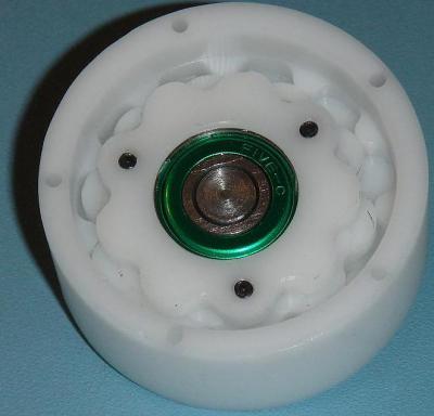

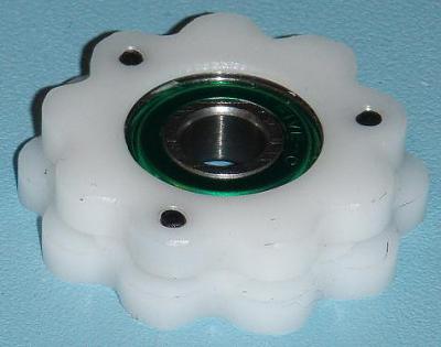

a.l.e.x.100
Хрен знает)). По сути нейлон с подшипниками в виде цевок нивелирует пролемку с точностью и дороговизной и передаточное соотношение можно сделать гораздо меньше 40. Сделать что то типа неубиваемой веловтулки с таким приводом, и вешать голый бафанг как в видео, ну или недорогой авиадвиг)).

Blik86
Цитата: a.l.e.x.100 от 07 Авг. 2019 в 13:40По сути нейлон
Разорвет при первых значимых нагрузках, там не просто так толстенный корпус. А неточный хоть как то, но будет работать.

a.l.e.x.100
Разорвёт? Не знаю. Если как я понял работали с такими приводами, то должны знать что там зацепление не на несколько маленьких зубчиков, а на эвольвентные полукруглые зубья что участвуют в зацеплении аж с половиной корпуса. То есть, если звезда с 6ю "зубьями", то 3 будут в зацеплении, если 20, то соответственно 10. То есть сравнивать по нагрузочным способностям пластиковую планетарку с циклоидной передачей вообще не корректно. Есть видео где даже пластик под нагрузкой погнул так металлическую звезду, настолько мощно работает.
Ну да ладно, побеседовали насчет новой приблуды и хватит)). Если у кого 3д принтер можно было б поиграться.
Blik86
Цитата: a.l.e.x.100 от 07 Авг. 2019 в 18:56в зацеплении аж с половиной корпуса
Корпус в ту сторону и выгнет.
a.l.e.x.100
#2713
Не знаю что будет, стараюсь не быть категоричным в утверждениях пока не будет практических испытаний и результатов.
Кажись делал кто то, но как не знаю.
Понял что соотношение передач это и глубина зубьев, скорее всего вращение было с помощью некой детали типа коленвала. Подшипник с эксцентриком это явно для больших передаточных соотношений, так как высота зубьев и выемок будет гораздо меньше. Корпус естесственно должен быть дюралевый или стальной а не пластиковый.
Ладно, давайте закроем эту темку, начинаются споры без предмета.
