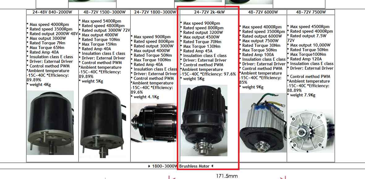

Замерил расход коаксильного циклона на ХХ. Вышло 2А, по теме выше писали, что должно быть 3А. Почему такая разница? И при каком напряжении намеряли 3А?
Stanislavchik
Для коаксильного мотора даны следующие характеристики:
RPM: 200~750rpm
Voltage: 24~72V
Я правильно понимаю, что Kv мотора 10,4 ?
От чего Kv плавает в зависимости от напряжения?

Вообще по весу и характеристикам мотор похож на этот:

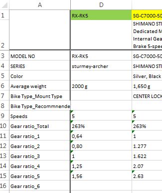

Передаточные числа планетарки:
Не правильней ли будет подобрать ведущую и ведомую звезды на максималку где-нибудь на 4-5 передачах?
