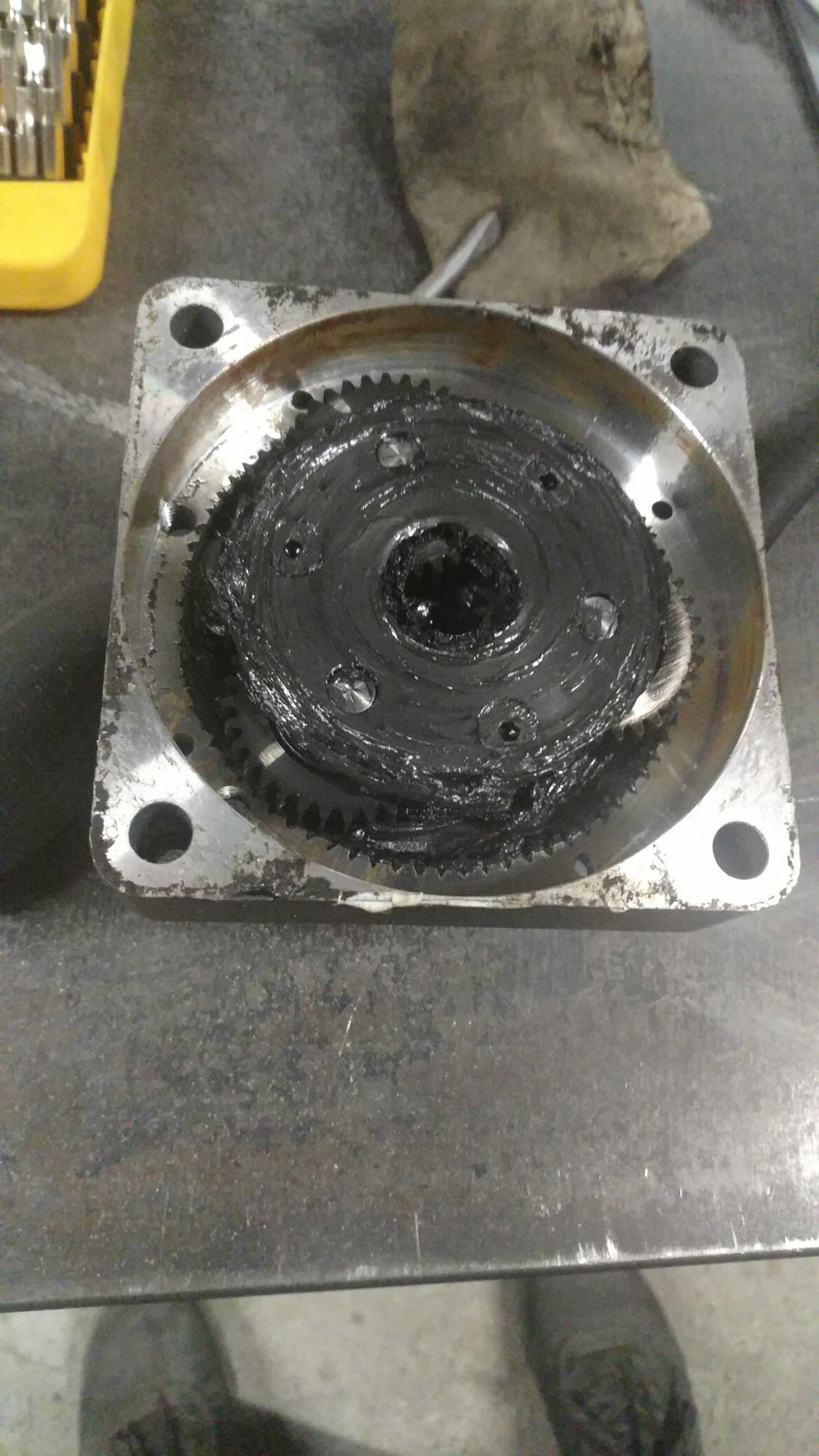

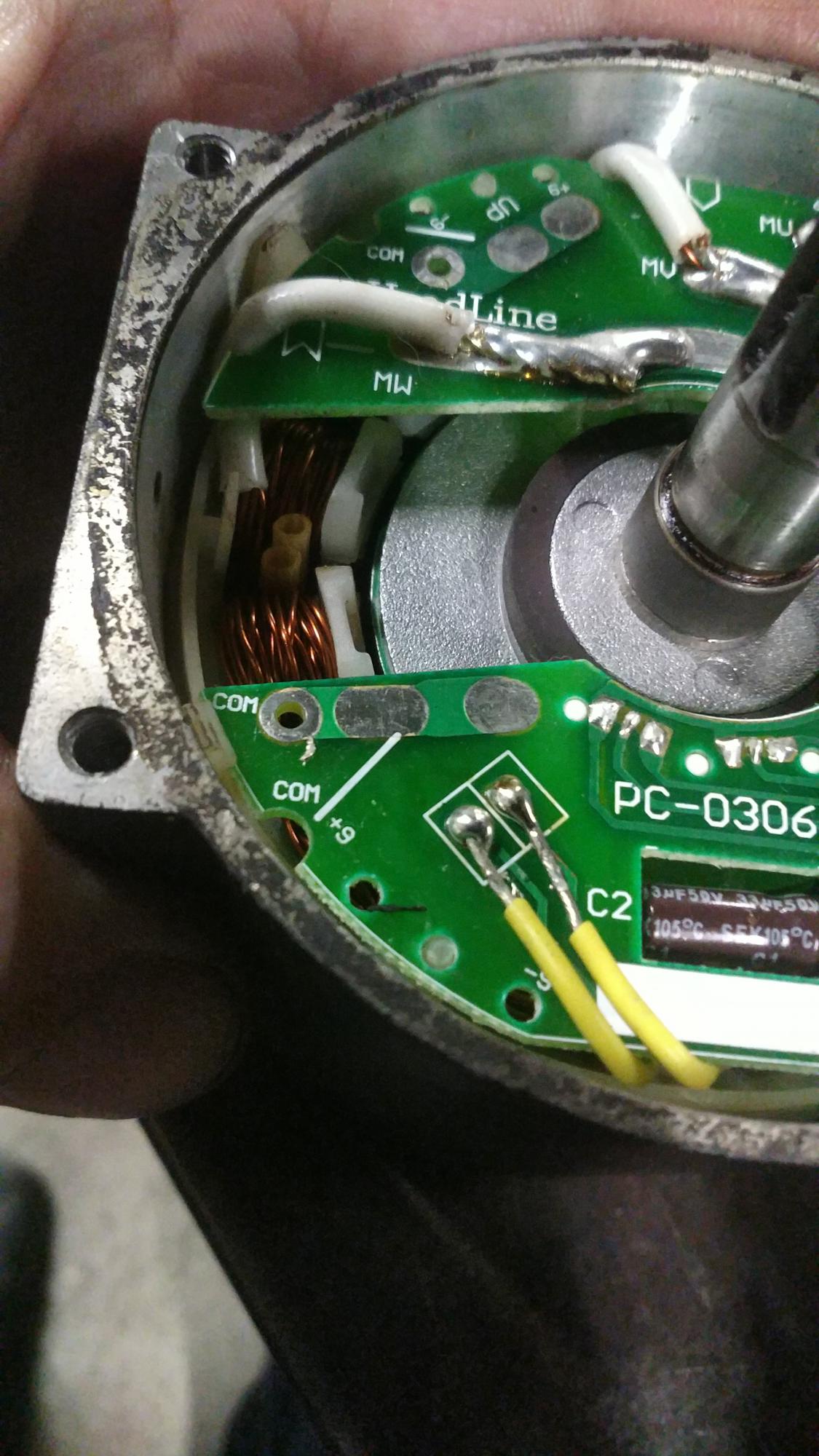

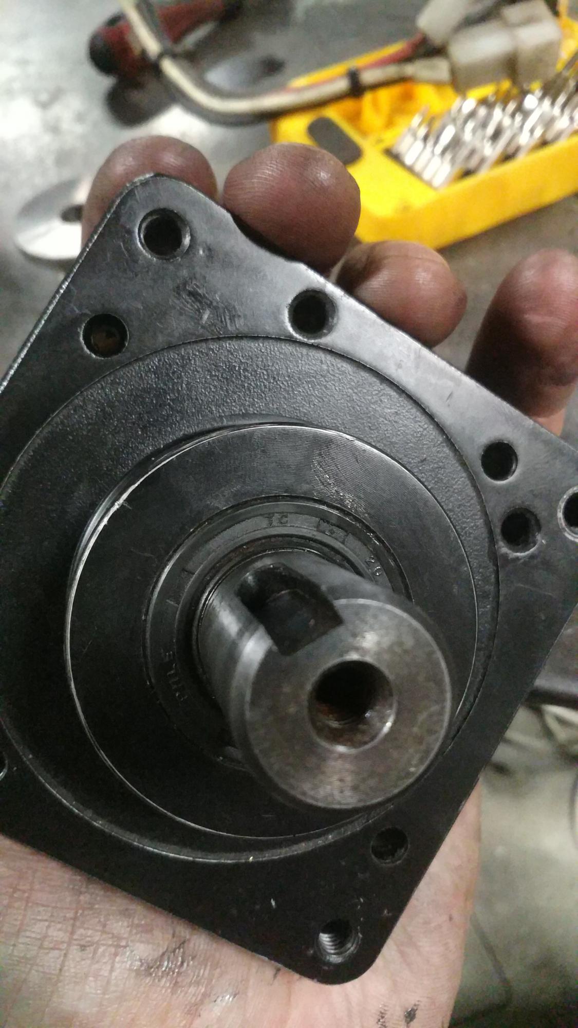

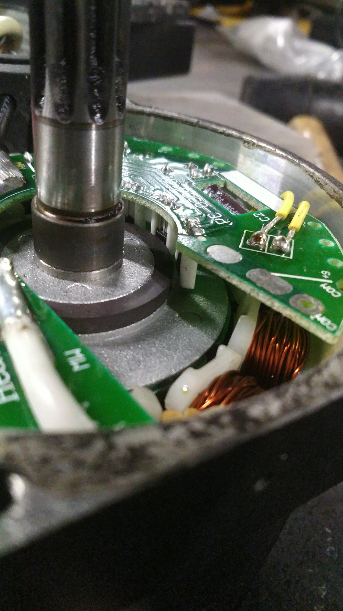

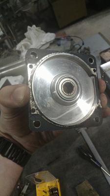

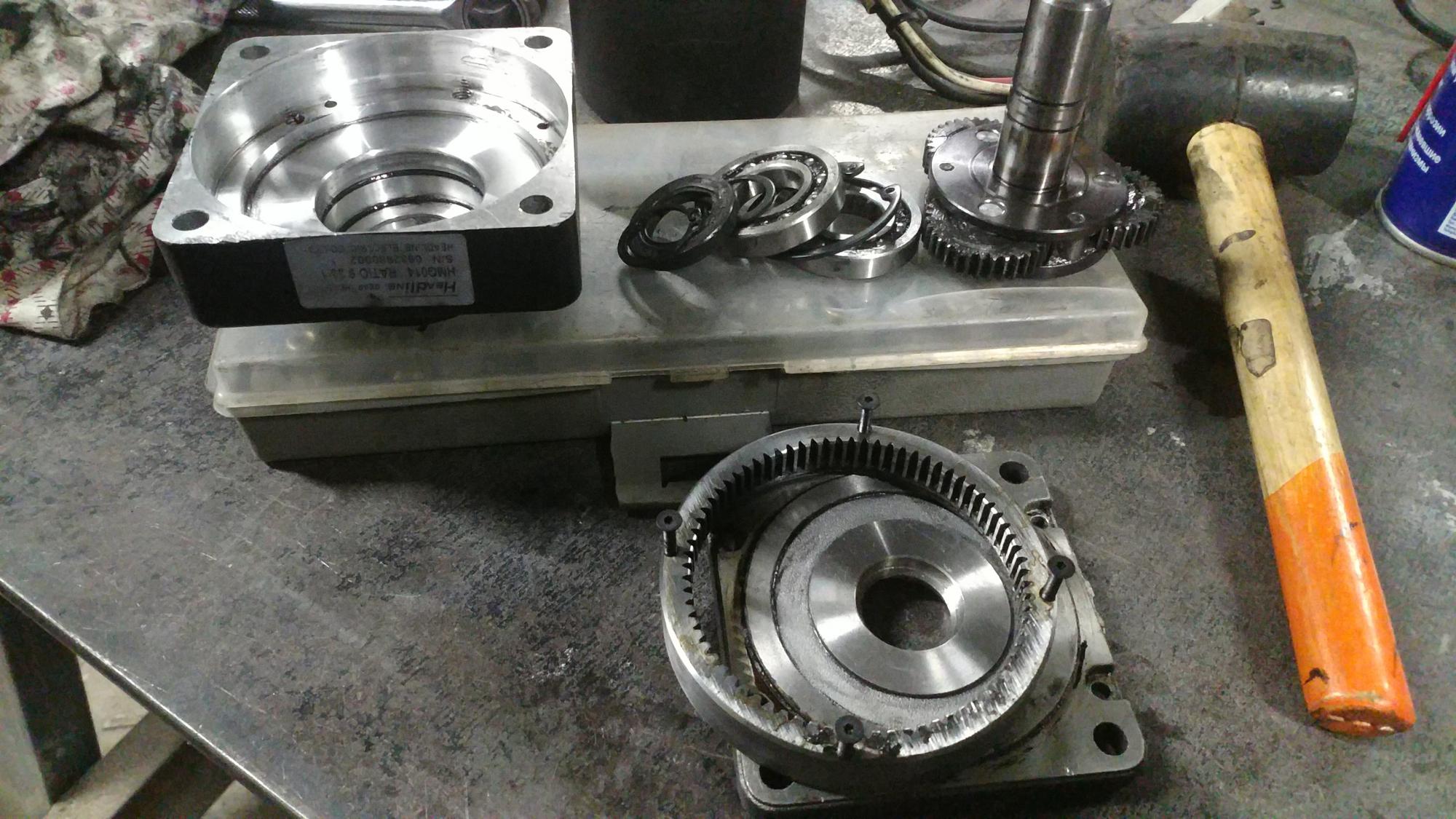

SDA
Добрый день!
Не писал на форуме с 2011 года.
Разобрал циклоновский движок 600-1200Вт, хочу использовать в одной поделке.
Вопрос знатокам, что означают 2 желтых провода?
Куплен в 2010году, проехал около 4ткм, за 3 года круглогодичной эксплуатации, следов воды в моторе и редукторе нет, износа не видно. Ну и для любителей посмотреть как оно устроено:

[user]SDA[/user],
если провода идут внутрь мотора, то по моему кроме датчика температуры ничего другого быть не должно. Причем скорее всего там простой контакт биметаллической пластины, хотя могу ошибаться. Термопары и термосопротивления обычно простыми проводами не соединяют, но китайцы все могут:)

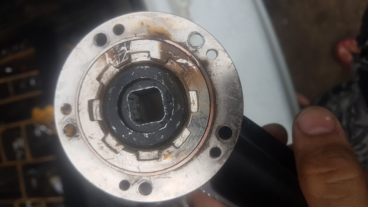

КТо подскажет, еду просто на педалях, мотор не подключен. И дико начинают тормозится педали увеличивая нагрузку в 2 раза.  Слезаю кручу руками педали , все легко, только сажусь снова с прорывами тяжкие рывки, как будто что то жует. Снял звезду циклона, кручу и бывает он реально подклинивает. НО, он даже если был заварен же , по идее не мешал бы крутить, остается грехи на подшипники каретки, но они пальцем квадтрат кручу спокойно крутятся,........ Куда лезть не знаю. Как разобрать фривил циклона?
п.с. Подшипники каретки проверил все там гуд,  я вроде доагадлся, клшжа клинит фривил , то тогда я и движок тяну, а он походу не легкий.

ferum
[user]Gt8[/user], а фривил снаружи, или в редукторе?
Gt8
обижаю велики на редукторах
ferum
[user]Gt8[/user], это фривил на шатуне, он для того, чтобы при работе мотора шатуны не крутились и не пинались по ногам. Есть еще фривил внутри или снаружи мотора, он для того, чтобы при вращении шатунов не крутить еще и мотор.
Gt8
Ну... как ыбы я это знаю,  я же про другое спросил
ferum
А о чем ты спросил? Фотка фривила ни шатуне?
