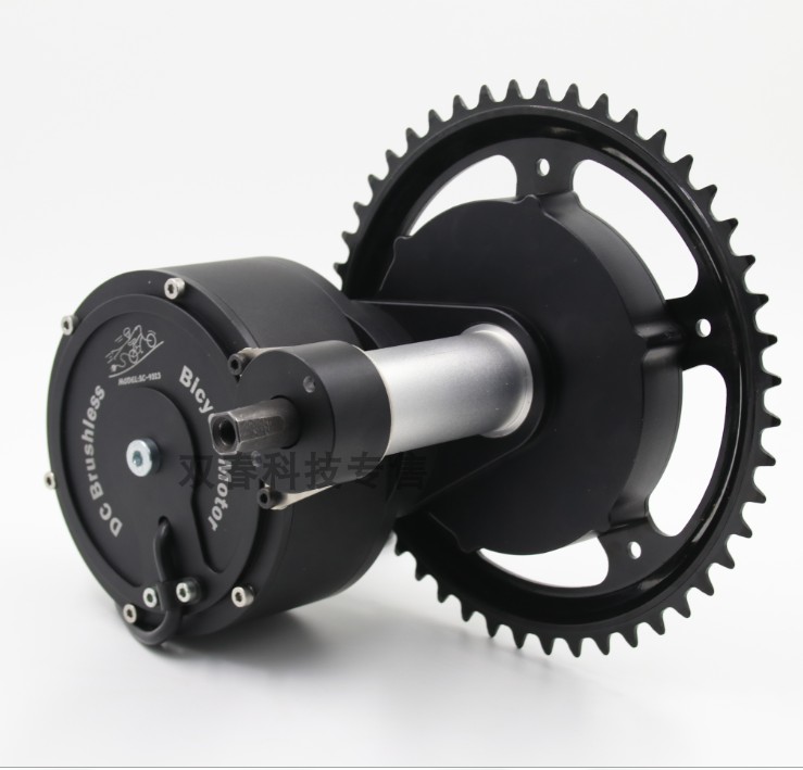

Цитата: Gregory26rus от 04 Март 2019 в 01:47новые коаксиальные движки на 2,4 квт
А там мотор инраннер или оутраннер? Сколько редукция внутри? Просто если взять условно номинальные 3000 оборотов для инраннера и 1500 для оутраннера, то это все надо ведь понизить до каденса 90. Нужно либо две ступени, как на прочих кареточниках, либо лютый редуктор, типа гармонического. Поэтому я скептически отношусь к такой схеме. Дензел продавал же велики с таким мотором, но по характеристикам ни слова, ну и в целом как то не взлетели.

Цитата: SolarRay от 04 Март 2019 в 03:20
При такой конструкции, сложно сделать большую редукцию и толстую ось.
Где можно почитать про коаксильные двигатели?
Так и нем понял, стоит ли брать 3 или 4квт циклон, я так прикидывал, что если не понравится можно на хардтейл перекинуть, но 4квт движ на хардтейле не по делу, кмк (.
SolarRay
Цитата: Stanislavchik от 04 Март 2019 в 10:09Где можно почитать про коаксильные двигатели?
Мотор, там скорее всего обычный. Такое название из-за совмещения оси мотора, редуктора и каретки.

А как на тао найти данные моторы циклон?
Никак.  Уважаемый мной (без сарказма) Штольц заявил, что эти моторы - ничто иное, как 500 ваттные моторы от трицикла. Я перерыл весь тао и не нашел ничего подобного. Да, визуально все моторы немного похожи и есть в таких размерах на тао моторы на 500, 750 ,1200 ватт. Но они все без редуктора и в другом корпусе, с другим валом... Схожие только размеры. Расположение датчиков холла и толщина жил обмотки тоже разная, судя по фотографиям. Так что на ТАО циклон и ничего похожего не купить, иначе не стал бы я заморачиваться с дилерством.

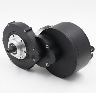

Прикольно.. Берешь мощный контроллер, вливаешь 3 кВт, получаешь циклон?:)  хотя наверное потребуется доработка, как минимум сменить хлипкие фазные провода:))
di3m
Цитата: saska от 12 Март 2019 в 00:29
https://item.taobao.com/item.htm?spm=a230r.1.14.153.6f7d79624oYu3K&id=523904283635&ns=1&abbucket=18#detail
Купил такой в прошлом году,..все руки не дойдут собрать вел)
только у меня не цепь, с ременной передачей
Tymmmi
[user]di3m[/user], а можете его разобрать немного?) сфотографировать обмотки и замерить диаметр -длинну роторов и магниты?
не, пардон, боюсь нарушить хрупкое китайское равновесие двигателя :-D ... да и некогда этим заниматься
Но взамен, могу рассказать как прет, сколько жрет, когда соберу агрегат)
пакеты lifepo4 уже куплены, сейчас занимаюсь сборкой батареи, так что надеюсь это будет скоро))
PS. как я понимаю, с такой конструкций вел будет ни разу не скоростной, но с хорошим моментом для горок..

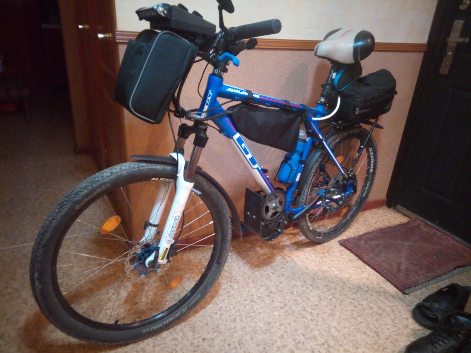

Vlad74
Я второй год уже на таком езжу. И купил именно у этого продавца на Тао через посредника. Тяга у него отличная, залезает абсолютно в любой "разумный" подъём, очень редко приходится одну передачу скидывать. Снег, грязь, песок - ему без разницы, главное самому не долбануться. /:-) Потребляет стабильно 480...500Вт абсолютно независимо от подъёма и характера езды - спасибо двойной передаче. Конструкция нормальная, хотя можно было и лучше сделать. Например, там ну просто напрашивается натяжитель первичной цепи, я купил пару роликов и буду дорабатывать. Без натяжителя - если ехать не в разгон а подгазовками, то слышится "бряканье" цепи. Ручка из набора абсолютно "дубовая", я поставил рычажный регулятор и свои старые грипсы. В общем,  получился такой "лёгкий внедорожник" и для умеренного бездорожья, и для прогулок. При нестандартной ширине каретки (например, 73 а не 68) необходимо наличие прямых рук, но там тоже всё решаемо.
PS Разбирать я тоже не буду.  :-) Но если будут вопросы - обращайтесь.
