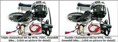

Пара вопросов про циклон 1,8-3,0 кВт:
Возможно ли (и есть ли смысл) взять более широкую каретку дабы была возможность переставить на другой донор? Заранее извиняюсь, если вопрос глупый.
На сайте циклона указаны две разновидности наборов Triple chainwheel и Double Chainwheel. Это количество передних звезд? То бишь 3 и 2 соответственно на переключение при педалировании?
ferum
[user]NickNick[/user], ширина каретки, на сколько я помню, там либо на обычную раму, либо на фэт. Длинну вала каретки надо подбирать под мотор, чтобы влез между шатунами, с учетом соосности звездочек, т.е. мотор будет сдвинут влево. Ну и квадрат или isis там на выбор.
Второй вопрос, это варианты привода. Либо с одной цепью, либо с двумя. Сайт там кривой, смотрите картинки велов готовых, думаю поймете.
NickNick
Цитата: ferum от 07 Фев. 2019 в 10:37smiley NickNick, ширина каретки, на сколько я помню, там либо на обычную раму, либо на фэт. Длинну вала каретки надо подбирать под мотор, чтобы влез между шатунами, с учетом соосности звездочек, т.е. мотор будет сдвинут влево. Ну и квадрат или isis там на выбор.
Я так понял они сразу продают под определенную ширину, чтобы мотор влазил и не мешал шатунам (длина вала соответственно подобрана ими уже) 148mm for 68-83 BB width 178mm for 95~120mm BB width
Просто вопрос был изначально, есть ли смысл взять сразу под более широкую каретку (и как результат более длинным валом), если его можно будет нормально установить и в будущем переставить на другой велосипед
Цитата: ferum от 07 Фев. 2019 в 10:37Второй вопрос, это варианты привода. Либо с одной цепью, либо с двумя. Сайт там кривой, смотрите картинки велов готовых, думаю поймете.
Вот тут что-т не понял, там есть наборы под вообще одну цепь, но я рассматриваю вариант с двумя цепями (одна цепь велосипеда, вторая цепь привода мотора) и вот для этого варианта на сайте циклонов написано (Triple chainwheel и Double Chainwheel) фотки поглядел, везде как бы две цепи.
Triple chainwheel: http://www.cyclone-tw.com/3chkit.html
Double Chainwheel: http://www.cyclone-tw.com/2chkit.html
Saymon92
Требуемая ширина каретки определяется рамой под переделку. В наборе идет т.н. картридж с осью, он ввинчивается в раму. Широкий картридж не подойдет в узкую раму и наоборот. Удлиненная слева ось в циклоновском наборе, это отдельная история, её необходимость зависит от конфигурации звезд на оси каретки, ширины рамы и мотора.
Например, в моем случае "мелкий" циклон на фэте с кареткой 100мм и Triple chainwheel помещается между шатунами спокойно при штатном не удлиненном картридже.
Double Chainwheel это одна звезда моторная, вторая на колесо на кареточном фривиле,
Triple chainwheel это одна звезда моторная и две разные звезды на колесо с сохранением передней перекидки (то еще гемор, я вам скажу :-)) соответственно. Оба варианта под 2 цепи.
NickNick
Цитата: Saymon92 от 07 Фев. 2019 в 13:17Требуемая ширина каретки определяется рамой под переделку. В наборе идет т.н. картридж с осью, он ввинчивается в раму. Широкий картридж не подойдет в узкую раму и наоборот. Удлиненная слева ось в циклоновском наборе, это отдельная история, её необходимость зависит от конфигурации звезд на оси каретки, ширины рамы и мотора.
Спасибо за разъяснение) У меня каретка (BB Shell Width: 68mm English) соответственно просто брать под 68 мм и не париться, с длиной вала по идее казусов не должно произойти?
Цитата: Saymon92 от 07 Фев. 2019 в 13:17Double Chainwheel это одна звезда моторная, вторая на колесо на кареточном фривиле,
Как я и думал! :)
Но лучше брать на 2 звезды без "перекидки", более надежно получается или просто неудобно будет все настраивать? Передним переключателем почти не пользуюсь, но не знаю понадобится ли он для дополнительного понижения оборотов при использовании двигателя
Saymon92
2 звезды "без перекидки" надежней, и меньше нагружает подшипник фривила.
Нужно, конечно, представлять с какими скоростями и в какие горки планируется ездить, но, если нет опыта особого езды на миде, то берите стандартный набор на свою каретку для начала, потом понятней будет. У меня похожий набор, там звезда что на колесо ставится стандартная из веломага от 32 до 48Т, если там китайцы тайваньцы ничего не поменяли.
