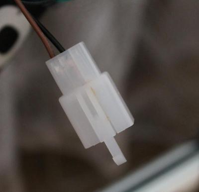

Всем привет.
Стал обладателем данного чуда китайской промышленности (подвесного мотора 48 В 500 Вт):
Произвел подключение контроллера. В итоге подключил:
двигатель (три провода);
датчики Холла;
ручка газа.
Одним словом все, что шло в комплекте. Но остались провода (разъемы) контроллера. Помогите распознать.
1. предполагаю PAS
2. предполагаю отключение от тормоза
3. ХЗ
На самом контроллере есть схемка но очень на китайском.
Жду Вашей помощи  :kidding:

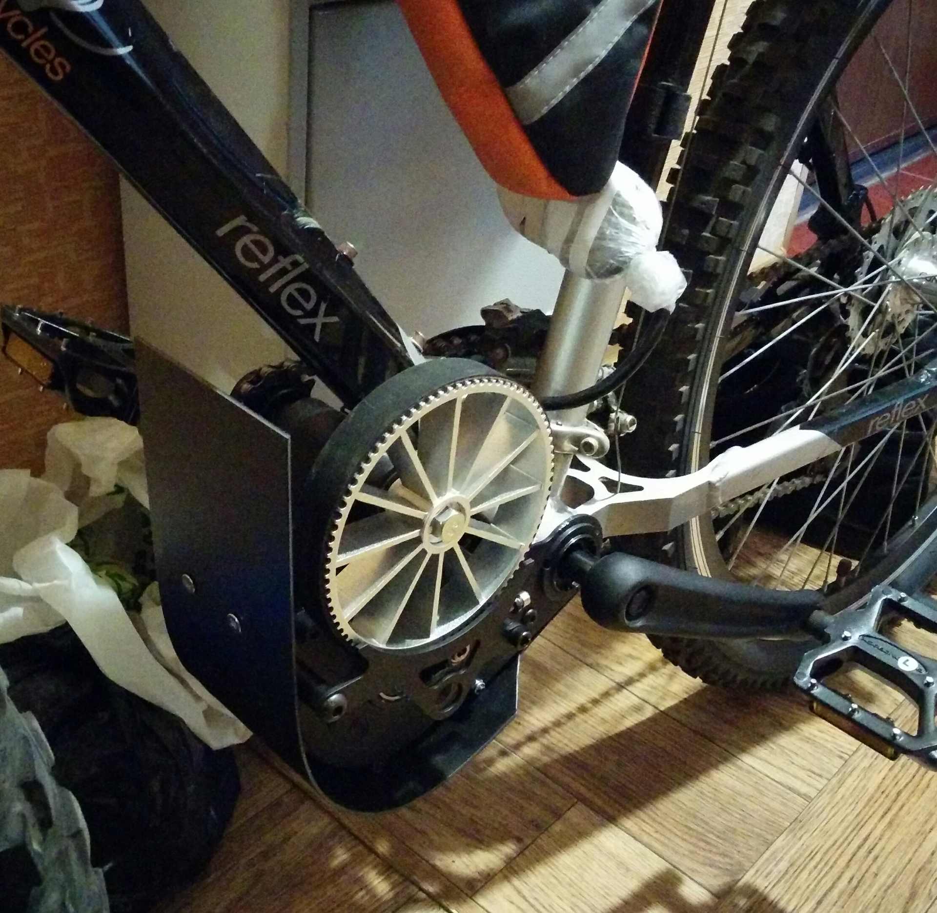

Привет коллега ;-)
У меня  такой же набор, покупал на Тао.
У меня была проблема-звездочка из комплекта (38Т) задевает задний маятник, поэтому пришлось перейти на звезду 32Т а такую звезду хрен найдешь, поэтому точил переходник позволяющий ставить стандартную 32 звезду...ниже - фото того, что получилось.
По твоему вопросу - к сожалению пока не подключал ничего, да и аккума еще нету.
могу ошибаться, на 3 фотке - провод для спидометра?

Вопрос к di3m и DCDC. А почему вы предпочли ременную версию GNG? Только из-за более низкого шума по сравнению с цепной? Ременная версия GNG вроде как самая проблемная (есть верить большой теме на Endless Sphere). Там люди как только не пытаются решить проблему растяжения и "прокручивания" этого ремня. Я поэтому себе и заказал на Тао цепную версию, мне кажется лучше громко ехать, чем тихо стоять. Набор уже проехал границу, ещё 2...3 недели - и тоже буду заниматься установкой...
DCDC
Цитата: Vlad74 от 24 Март 2018 в 16:05Вопрос к di3m и DCDC. А почему вы предпочли ременную версию GNG? Только из-за более низкого шума по сравнению с цепной?
Это мой первый набор, смотрю в сторону меньшего шума. Посмотрим как будет у нас с ремнем. Я думаю если в данный вариант не вкачивать 1 кВт то ремень не будет прокручиваться.
