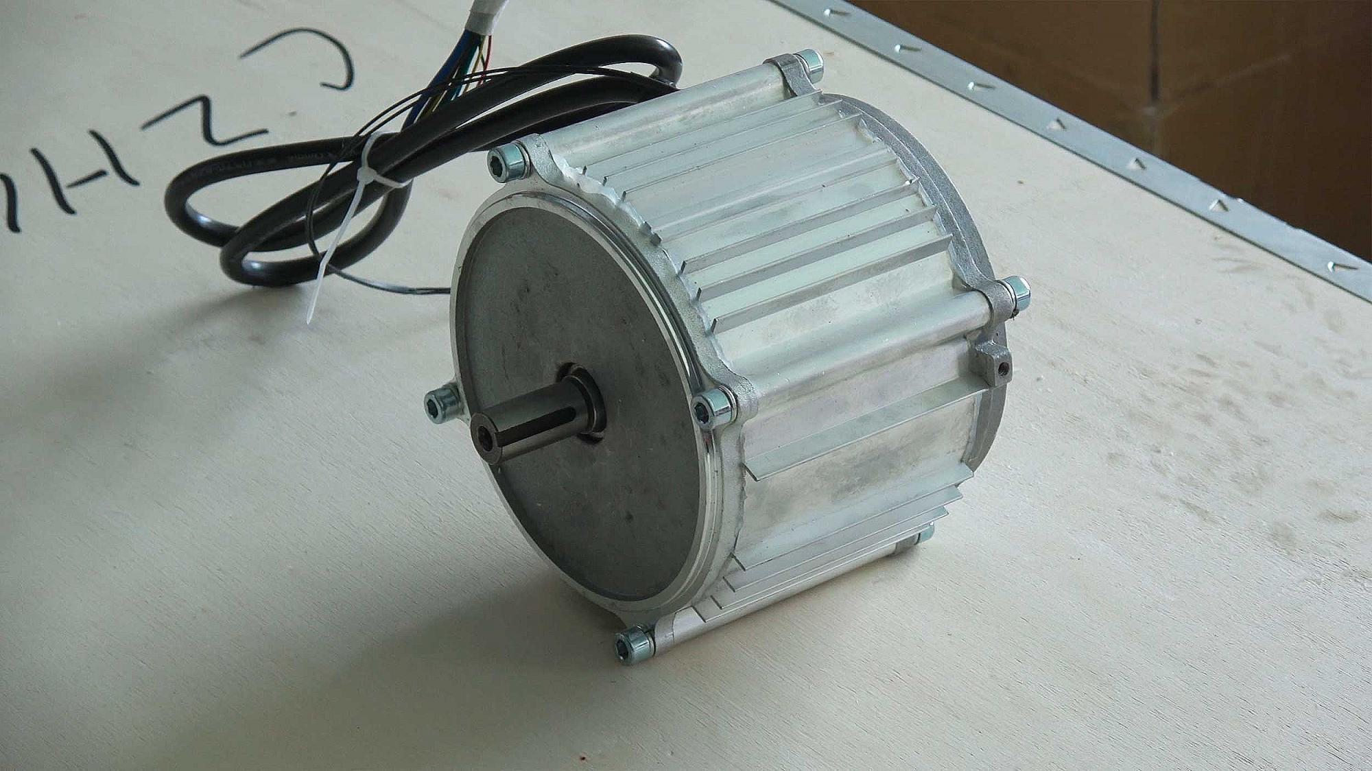

Электродвигатель denzel M3000
Аналог (более лучший) двигателю циклон 3000Вт
Мощность 3000 Вт
Напряжение: 48В - 72В
Максимальное скорость: 6000 об мин
Вес: 3.5 кг
Стандартные холл сенсоры (напряжение питание 5В), работает с любыми контроллерами включая синусоидные,
Цена с доставкой до Москвы: 90 USD

Ну немного нет, наш то по мощней будет, плюс напряжение питание (номинальное) 48В-72В без проблем - у нас аналог циклоновского, вот отсюда: http://www.cyclone-tw.com/dc24.htm
Там который подписан: 24~72V 1920~3000W

К нему случаем от циклона редуктор не подойдет, размеры по фото оч. похожи?
Denzel Motors
Цитата: Saymon92 от 10 Фев. 2017 в 17:20
Цитата: guliyants от 09 Фев. 2017 в 19:45
...у нас аналог циклоновского, вот отсюда: http://www.cyclone-tw.com/dc24.htm
Подойдет по размерам. Размеры один к одному, я вот только не помню какой там вал для редуктора должен быть на моторе - вот только это надо проверить
