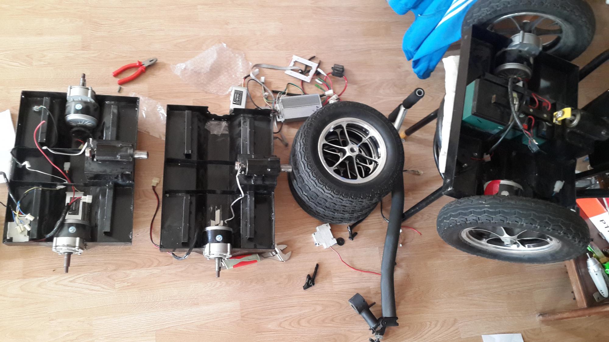

#73
Три малыша на переделку! 250Вт на 10 дюймовых колесах.
2 шт 42 вольтовые и один 24.
Скоро выложу как оно происходит..

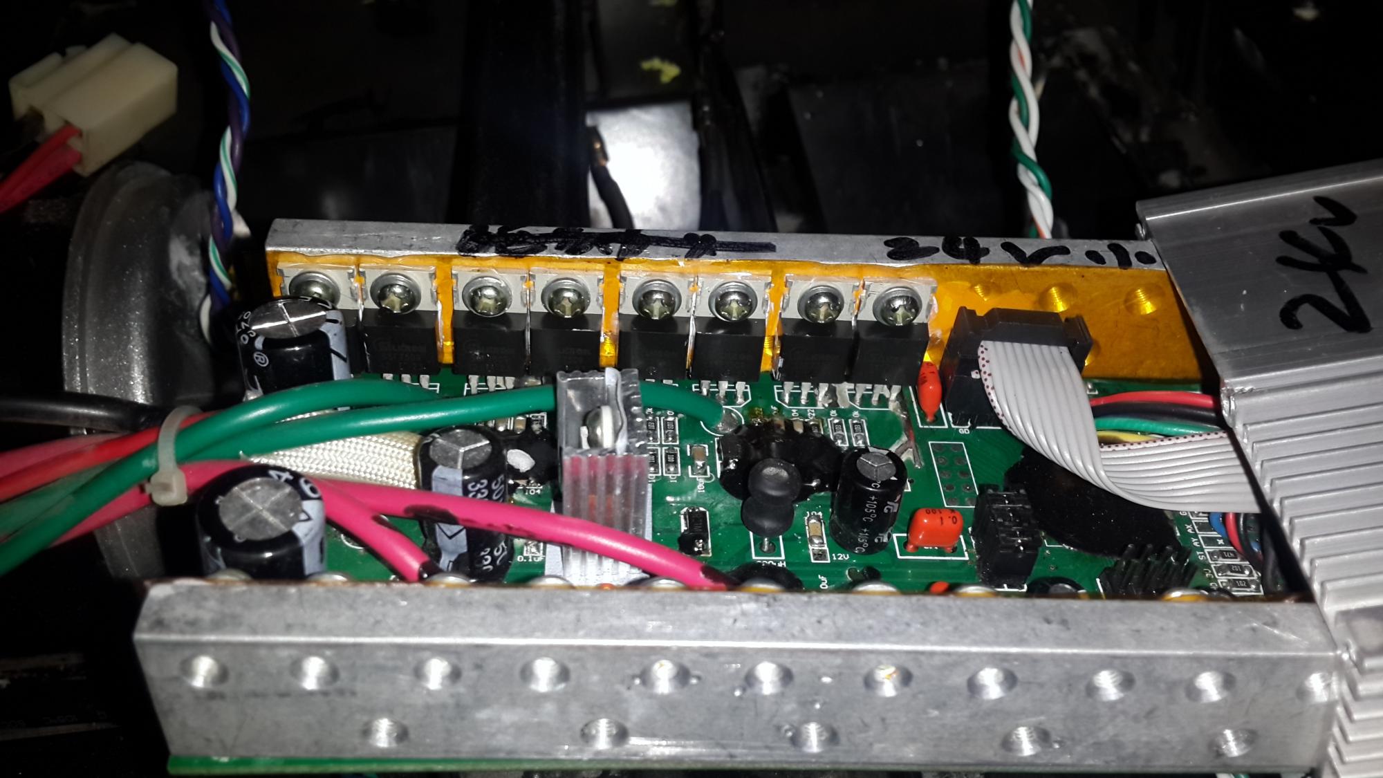

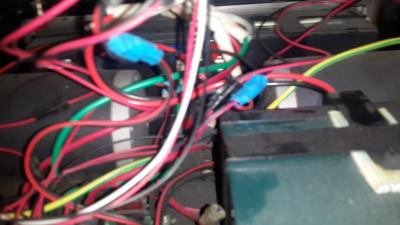

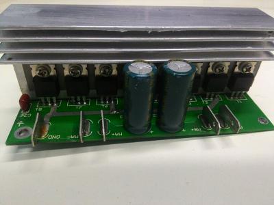

Girosan
Добавлено 01 Июль 2016 в 19:31
Из
Сборка силовой части
Если много работать можно сдохнуть!
Много мыслей мало времени...
www.euspro.com

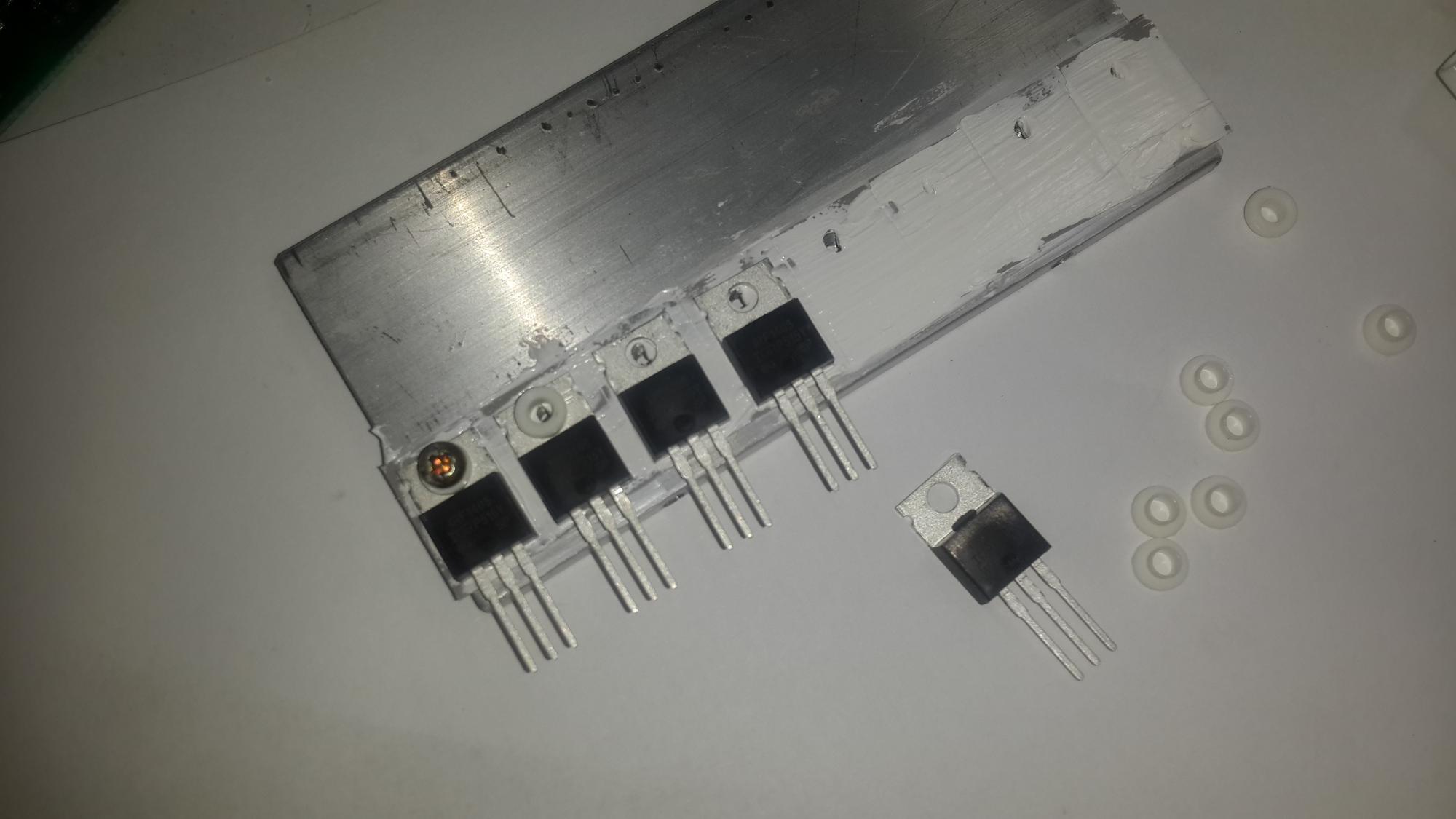

Girosan
Добавлено 05 Июль 2016 в 13:55

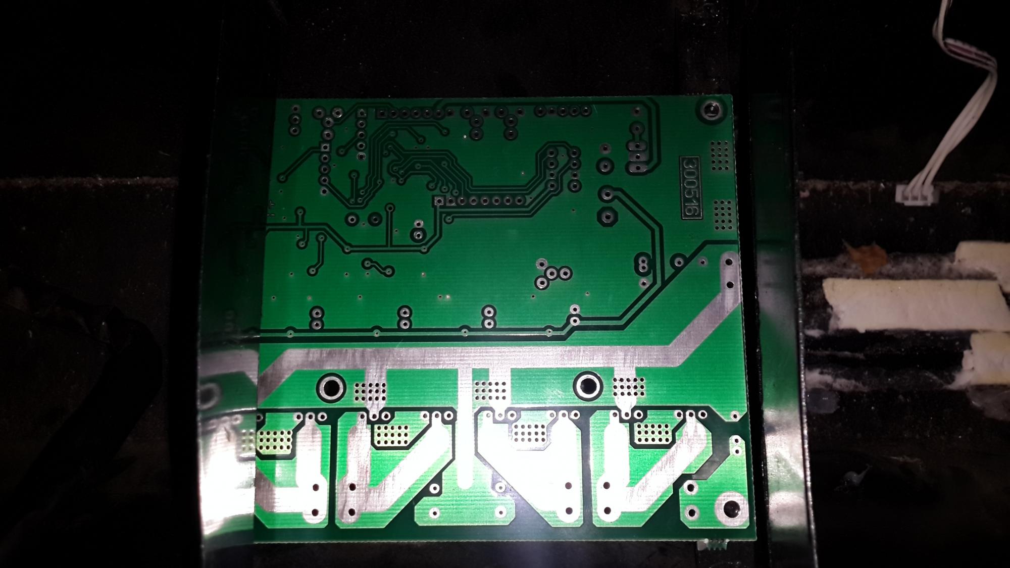

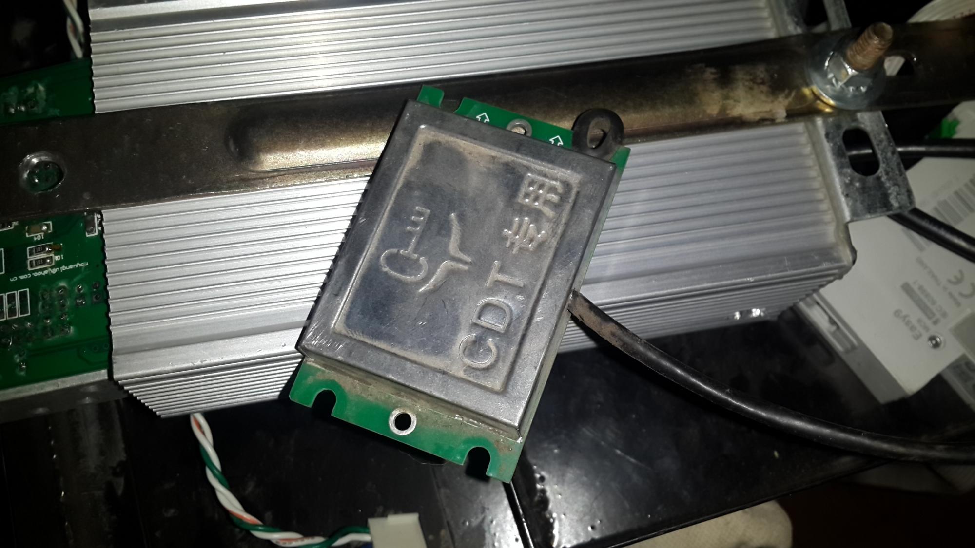

Girosan
Для тех кому интересно разнообразие модулей управления..
Это с красного сигвейчика. Выполнял еще роль подставки под ногу. :)
www.euspro.com

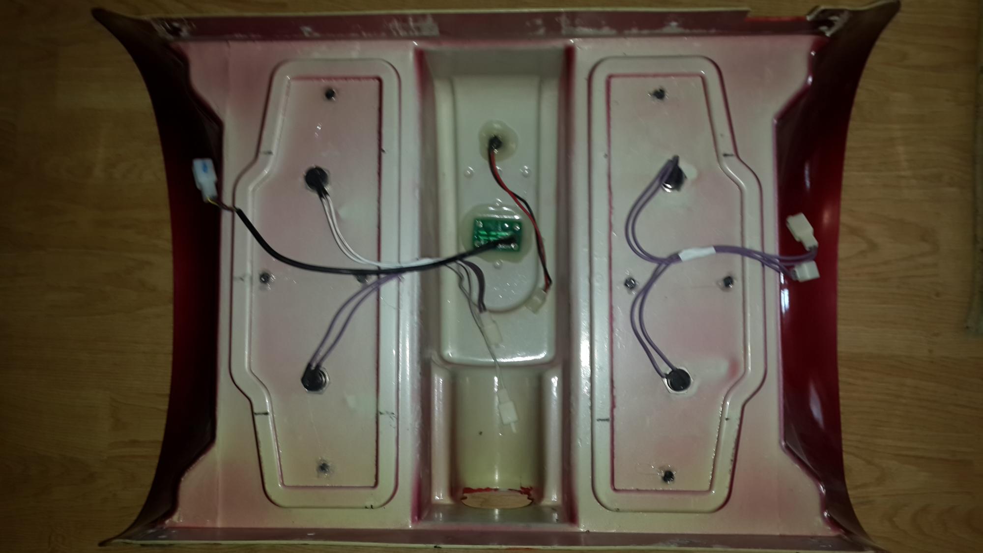

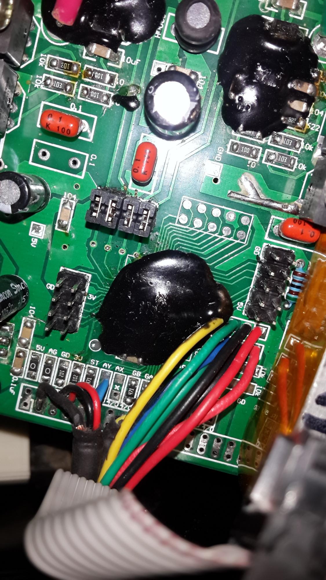

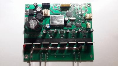

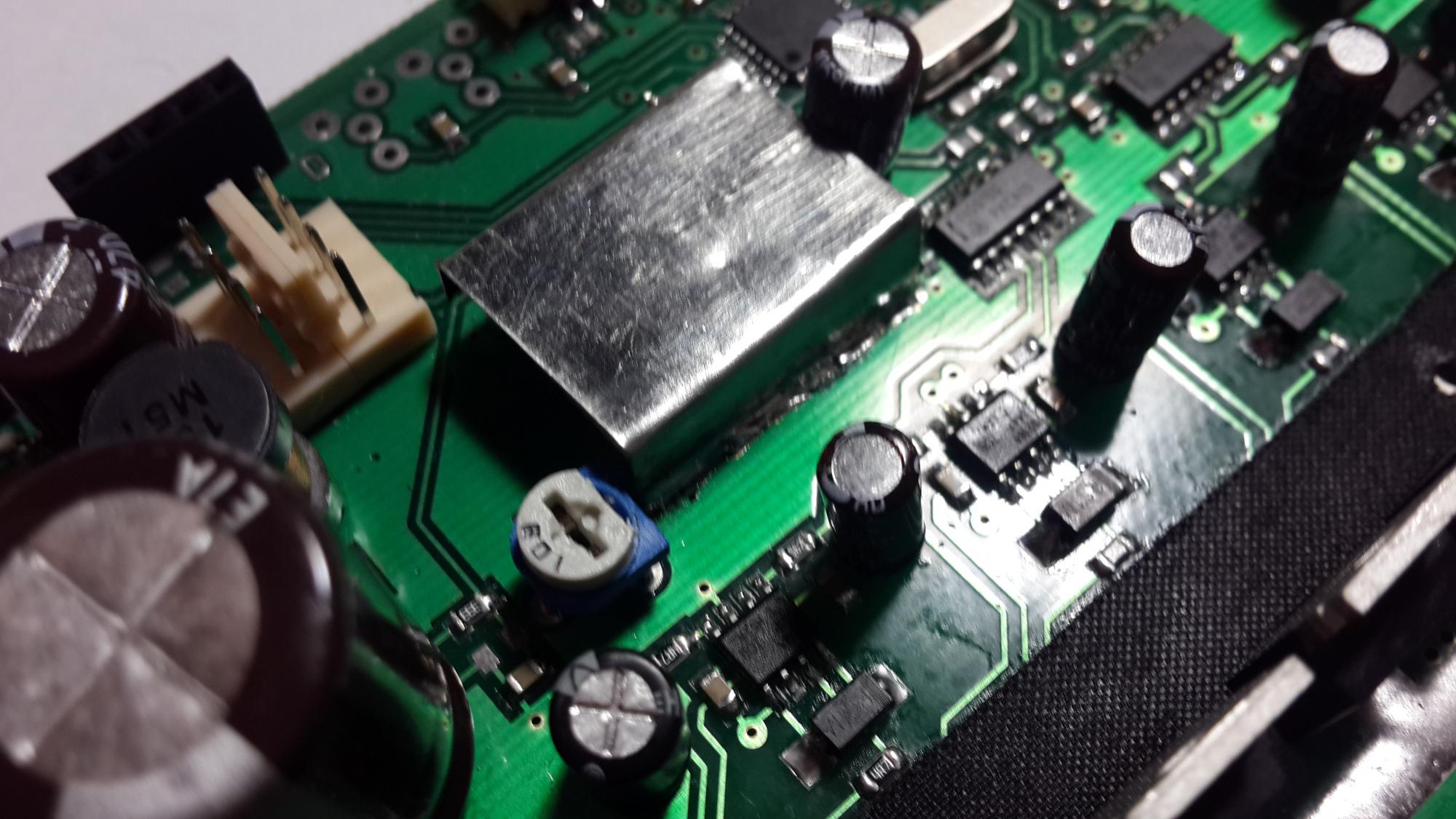

Girosan
Еще один на переделку :)!
Вот добавил на плату гиро маленький экран...
Добавлено 09 Июль 2016 в 00:41
Завтра буду тестить. О результатах кому интересно сообщу...
www.euspro.com
VVK

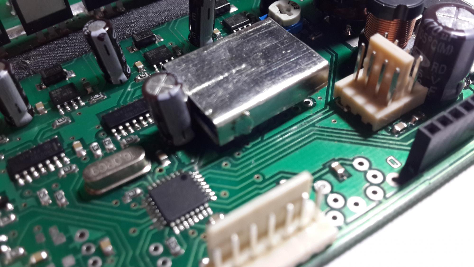

А зачем экран? I2C виснет, что-ли?
Girosan
#80
Я предпологаю что экран снижает влияние магитных и электромагнитных возмущений. У нас же моторы внутри находятся.. Посмотри на 78 топик. Там у китайца гироскоп в экран запаян.
Пока проверить разницу не смог, но по логам вроде как 0.1 градус гуляет. А без экрана на 0.3! При этом моя плата под гироскопом полностью закрыта фальгой с двух сторон.

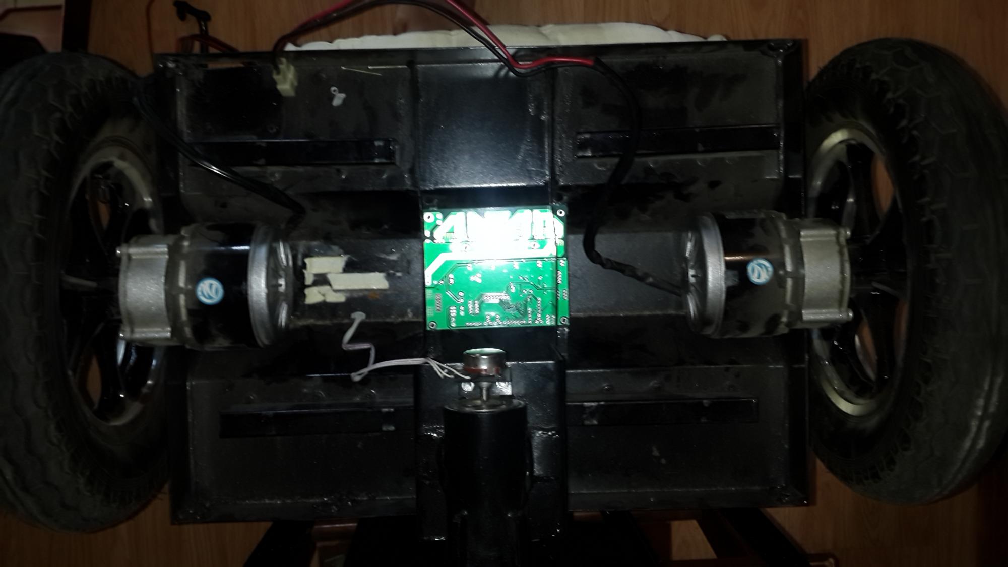

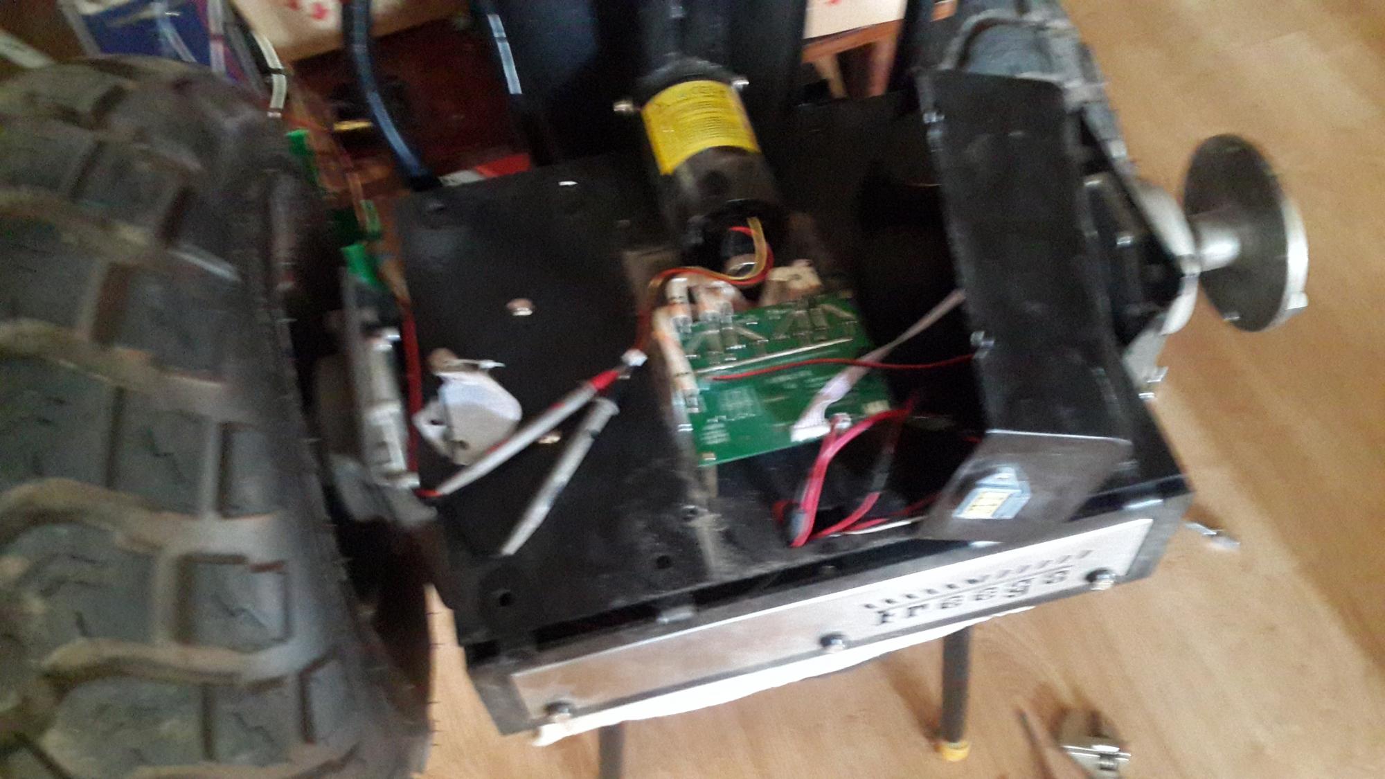

Girosan
www.euspro.com

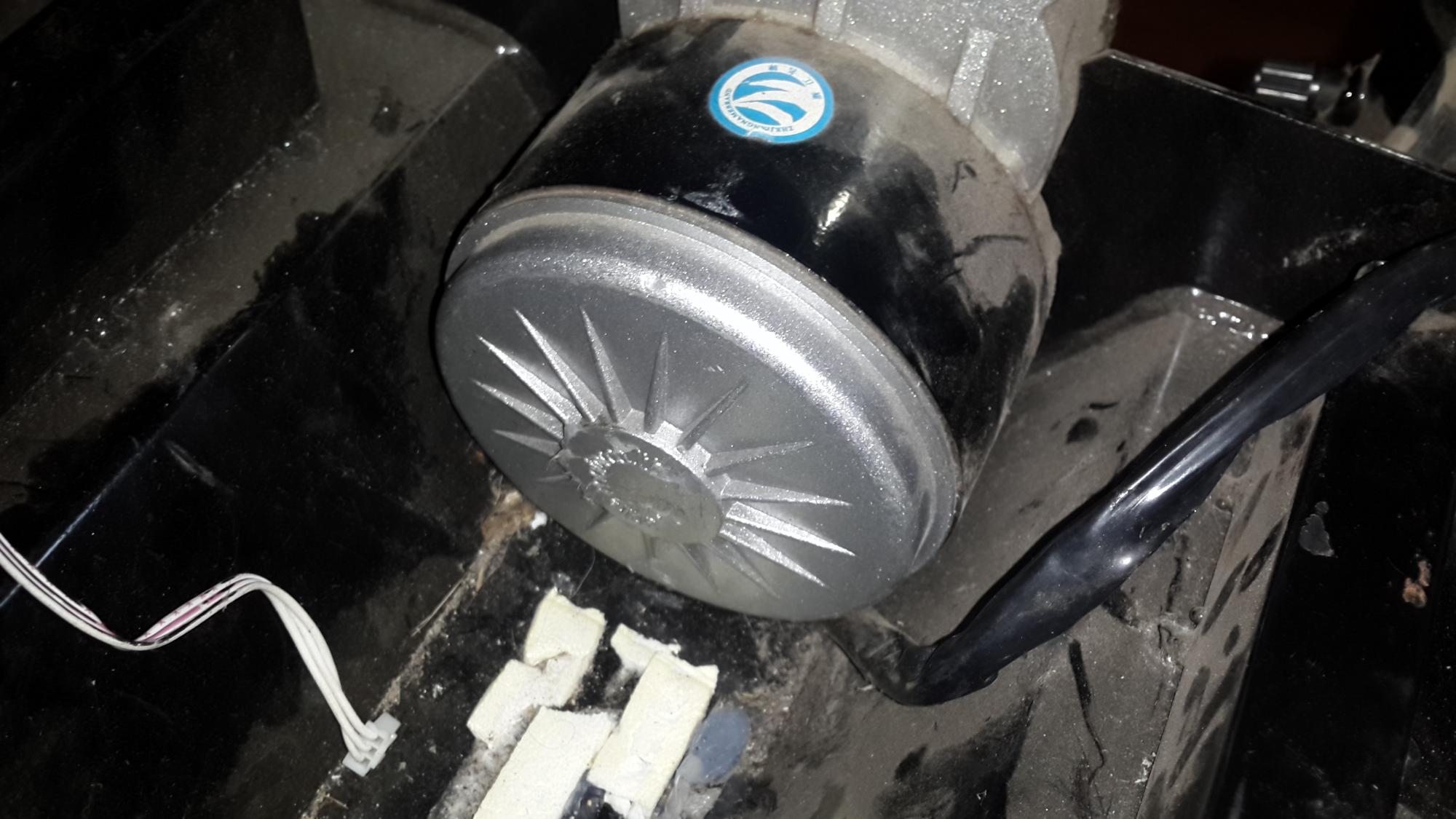

eu3ld
#82
[user]Girosan[/user], А что здесь за движки стоят ? и редукция ?

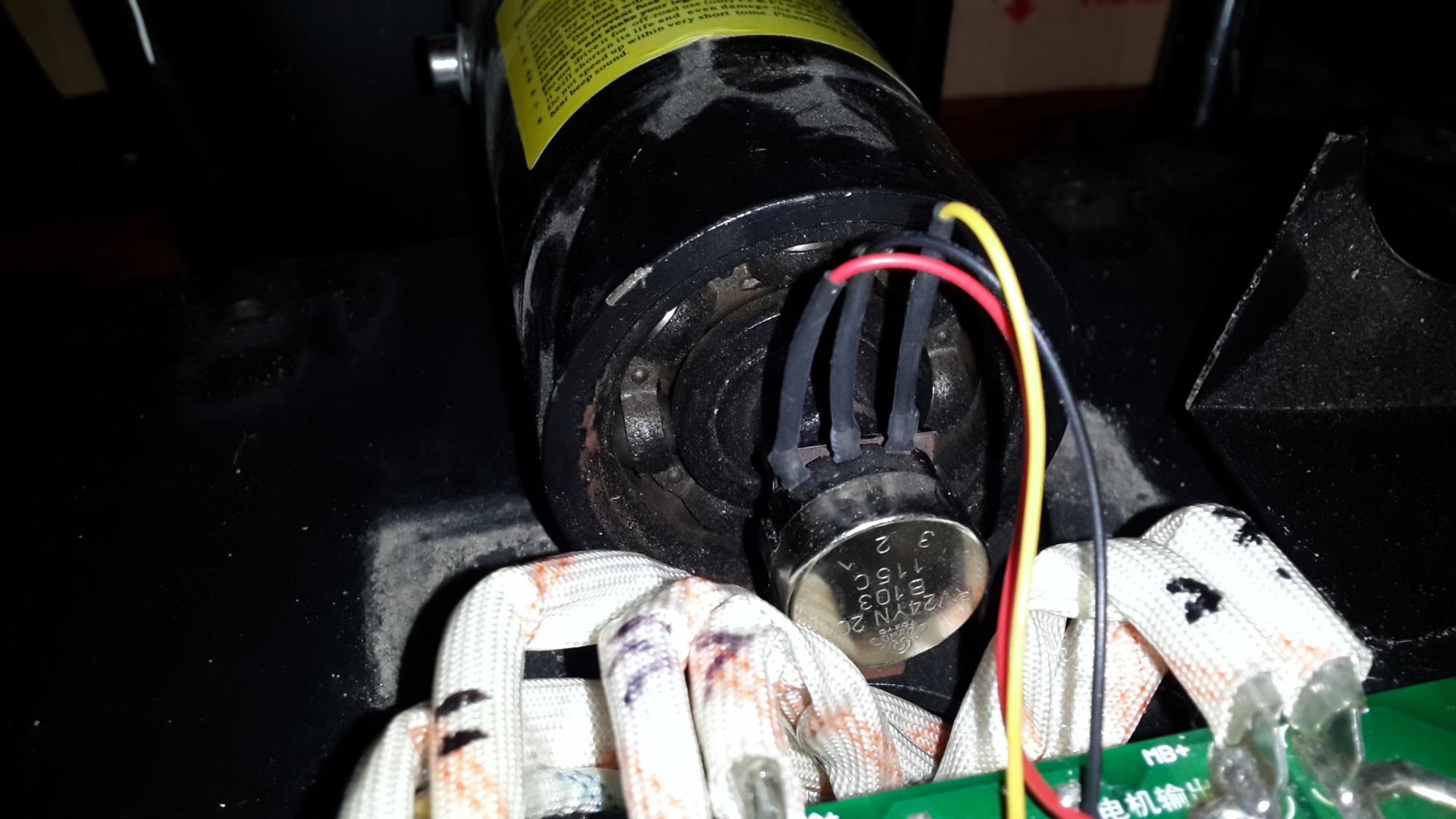

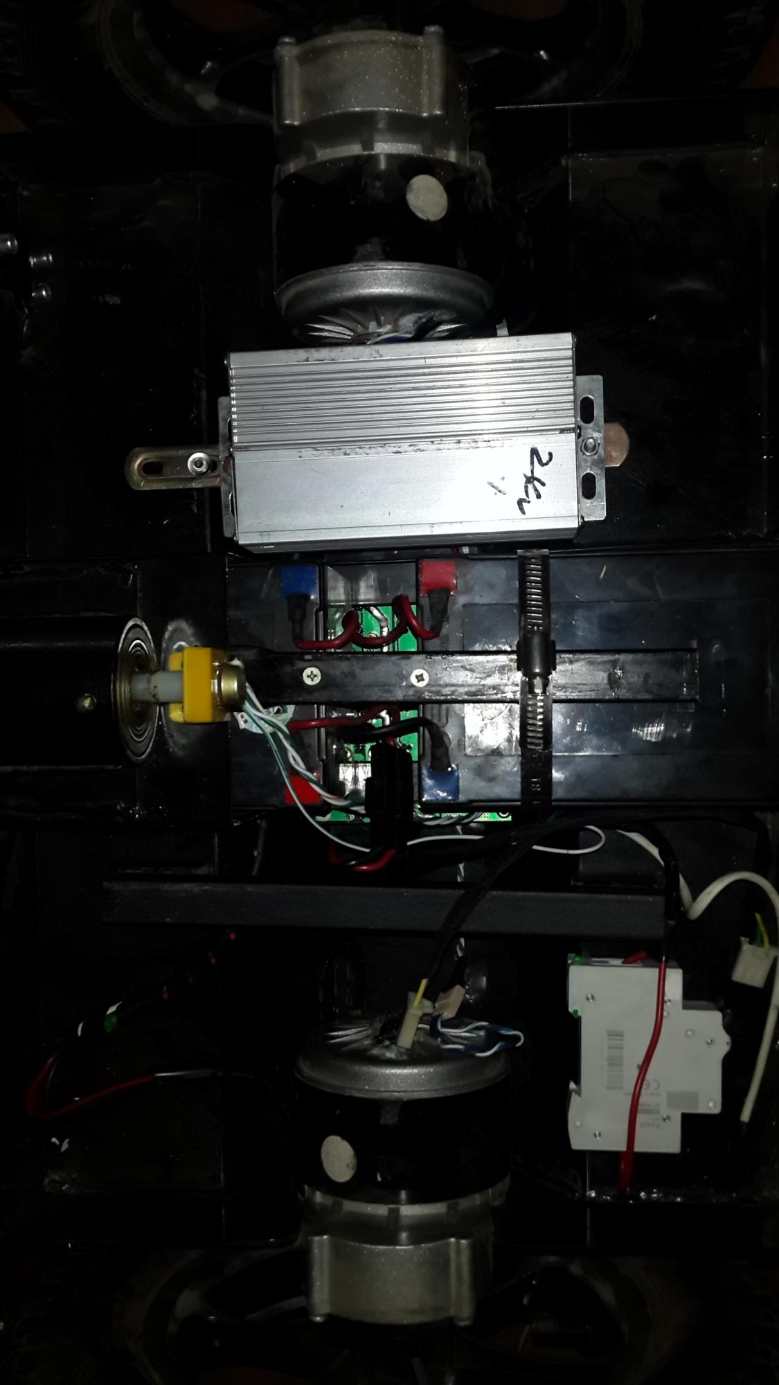

Girosan
Внутри стоит еще одна плата
Радиоуправление и коммутация. Управление светом.
3 аккума 12в 12а
Моторы 500вт.

eu3ld
[user]Girosan[/user], сейчас понятно что 500 вт и редукция большая- вездеход !!!!

eu3ld
[user]Girosan[/user], А что с ним было ? или просто замена очередных мозгов ? на нормальные ?

Girosan
Еще один на переделку будет в понедельник и 2 платы поехали для самостоятельного тюнинга или ремонта китайских поделок. Итог 10 востановленных сигвеев за месяц :-)
Я не все фоткаю тольто то что на мой взгляд может помочь в создании самоделки..
Или дальнейшего анализа в проэктировании.

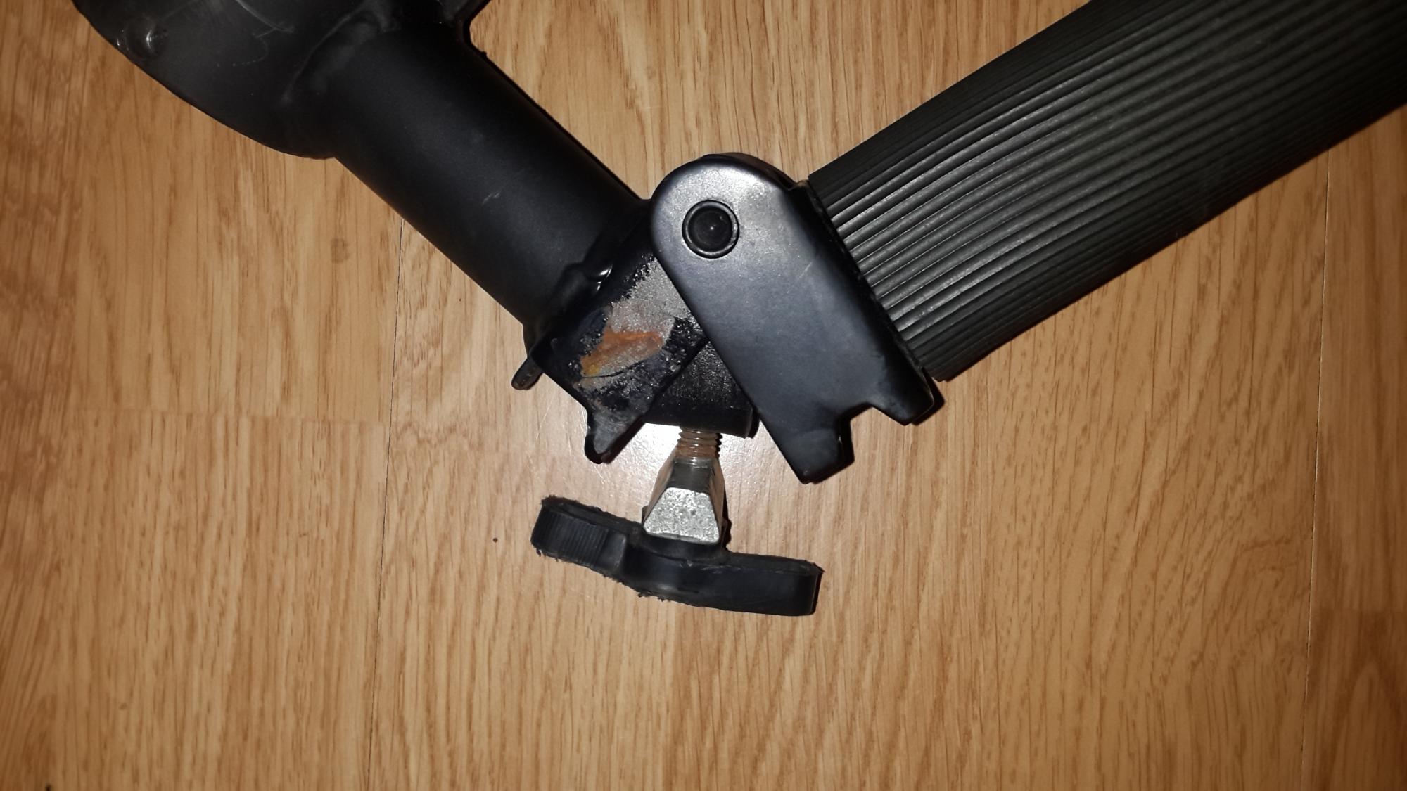

Girosan
Еще один больной :) за 1000000$ freego...
Посмотрите на исполнение руля и датчика тела..
