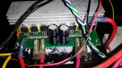

[user]Girosan[/user], пищалку с платы лучше убрать. Она может достаточно сильные акустические помехи на акселерометр наводить. Я у себя тоже сначала так ставил, но на одних платах нормально работает, а на других при писке акселерометр просто перестает работать.

А как она может влиять? И на аксел или гироскоп?

От нее механическая вибрация по плате передается на аксеслерометр. Гироскоп к ней не чувствителен. Во многих китайский контроллерах она тоже ставится на отдельной плате.

у меня она очень редко пикает и в руле нет отдачи.. и я на плате сделал разъем под внешнюю пищалку.
Заметил прикол один... ставлю экранированный корпус на плату из алюминия и сигвей перестает танцевать :)
походу про это вы говорили?
