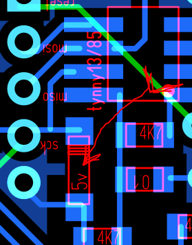

вот не пойму деталюху ?диод ? стабилитрон?конденсатор ?
по стрелке.
лучше с умным потерять. чем с дураком найти ! GIROsan самый простой segway  ! LiFePO4 16s 25ам*ч.
Girosan
#32
Это сталебетон на 5в. Ставится если нет тини и используются кнопки. Там питание на кнопку идет 15в через резистор 10к стабилитрон 5в и в проц.
Добавлено 12 Июн 2016 в 19:26:35
В модуле mpu6050 нужно выкинуть стабилизатор на 3в. И поставить перемычку. Что бы питание на микросхему шло 5в. Иначе и2с будут в разных уровнях. Из за этого могут быть сбои!
