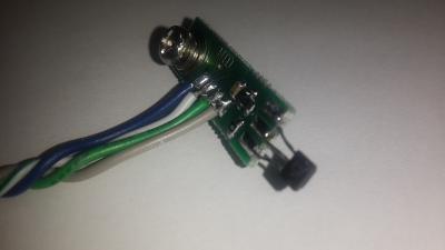

Плата устанавливается по стрелке -> деталями вниз. При сборке платы нельзя использовать активный флюс! Только спирто-канифоль или пасту!
Датчики температуры перед пайкой необходимо намазать термо-пастой. И отверстия под ними тоже заполнить термо-пастой.

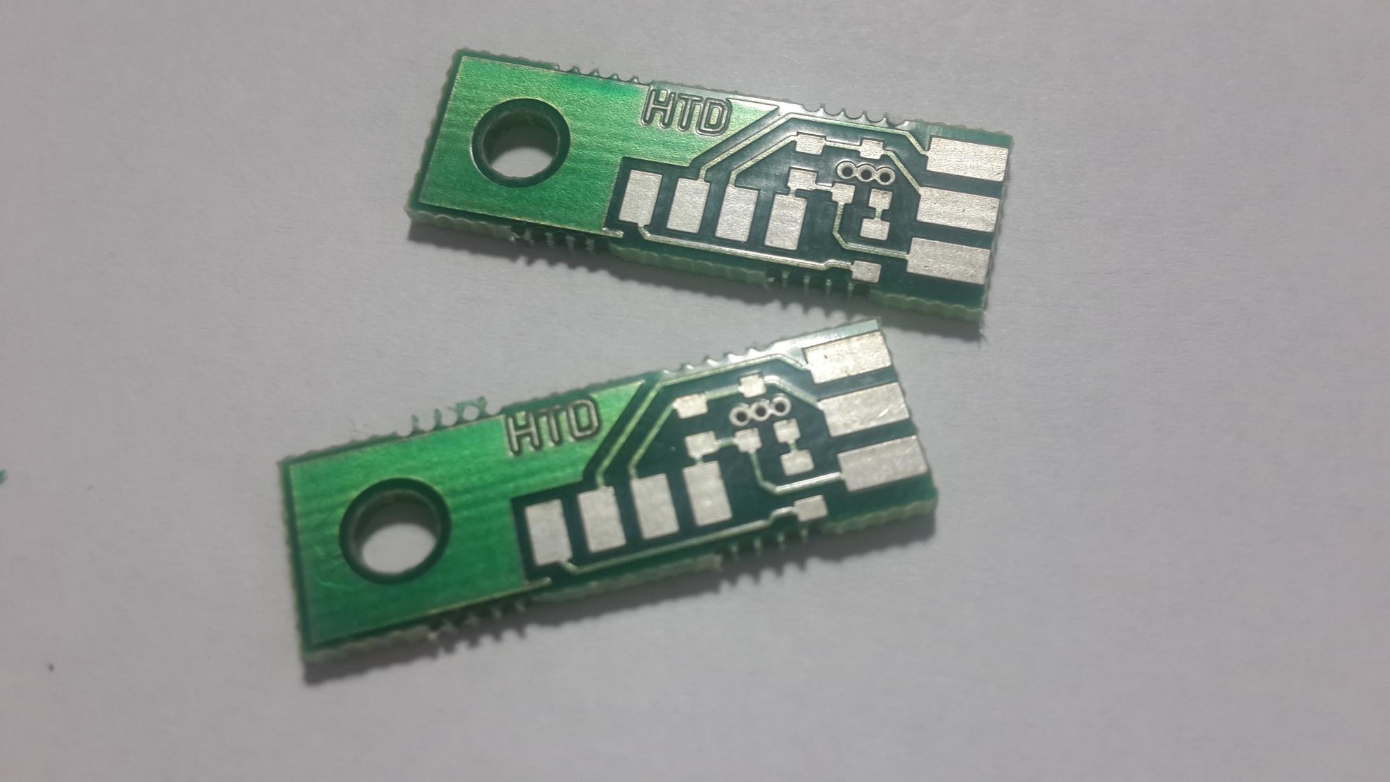

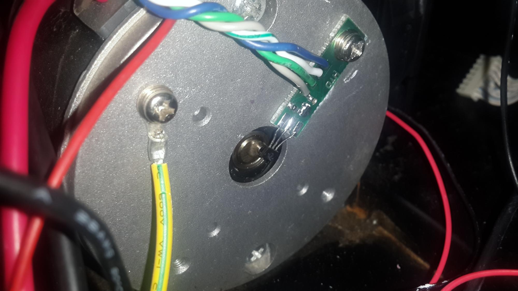

Магниты для датчиков оборотов я использую неодимовые 2мм на 1,5. Клею супер-клеем на вал. Предварительно обезжирить и за шкурить вал. Магниты клеятся не в центре, а со смещением. Через блютуз необходимо проверить обороты. Во всем диапазоне не должно быть срывов. Максимальная скорость зависит от передаточного числа. На моих моторах 1/17,5 и диаметр колес 55 см. Скорость максимальная 7,5 и 15км/ч.
