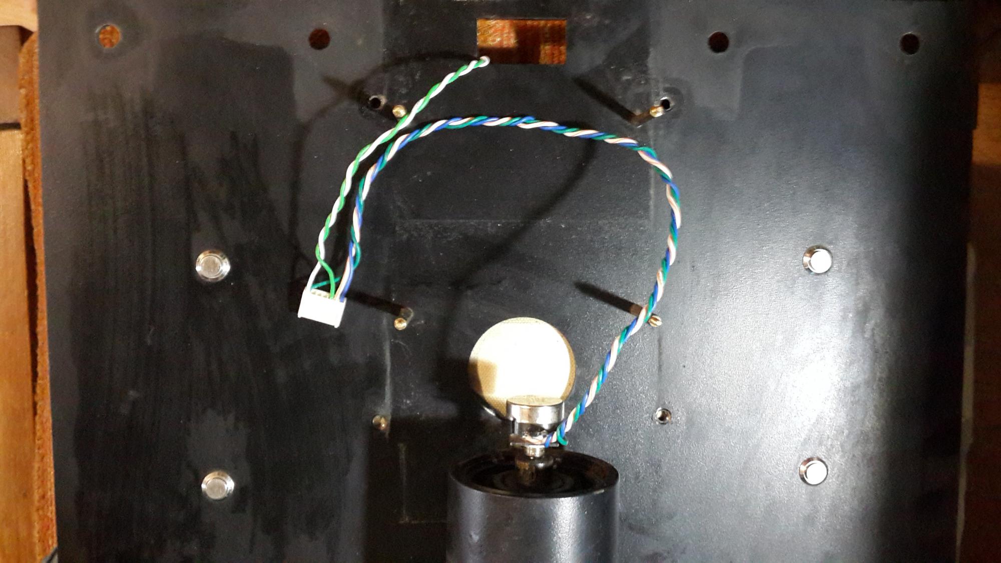

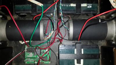

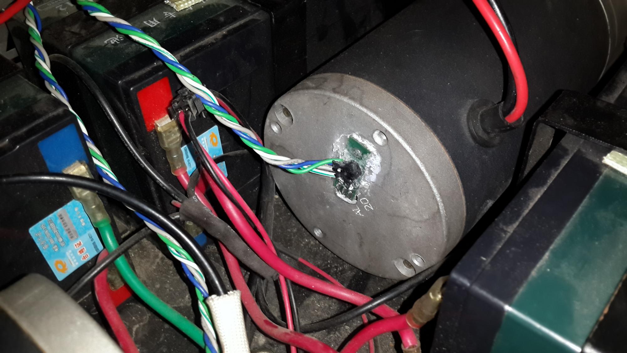

Girosan
Добавлено 19 Июль 2016 в 23:15
Еще немного о переделках.
Вот фото отчет о монтаже некоторых частей. Установки Girosan и подключения.
