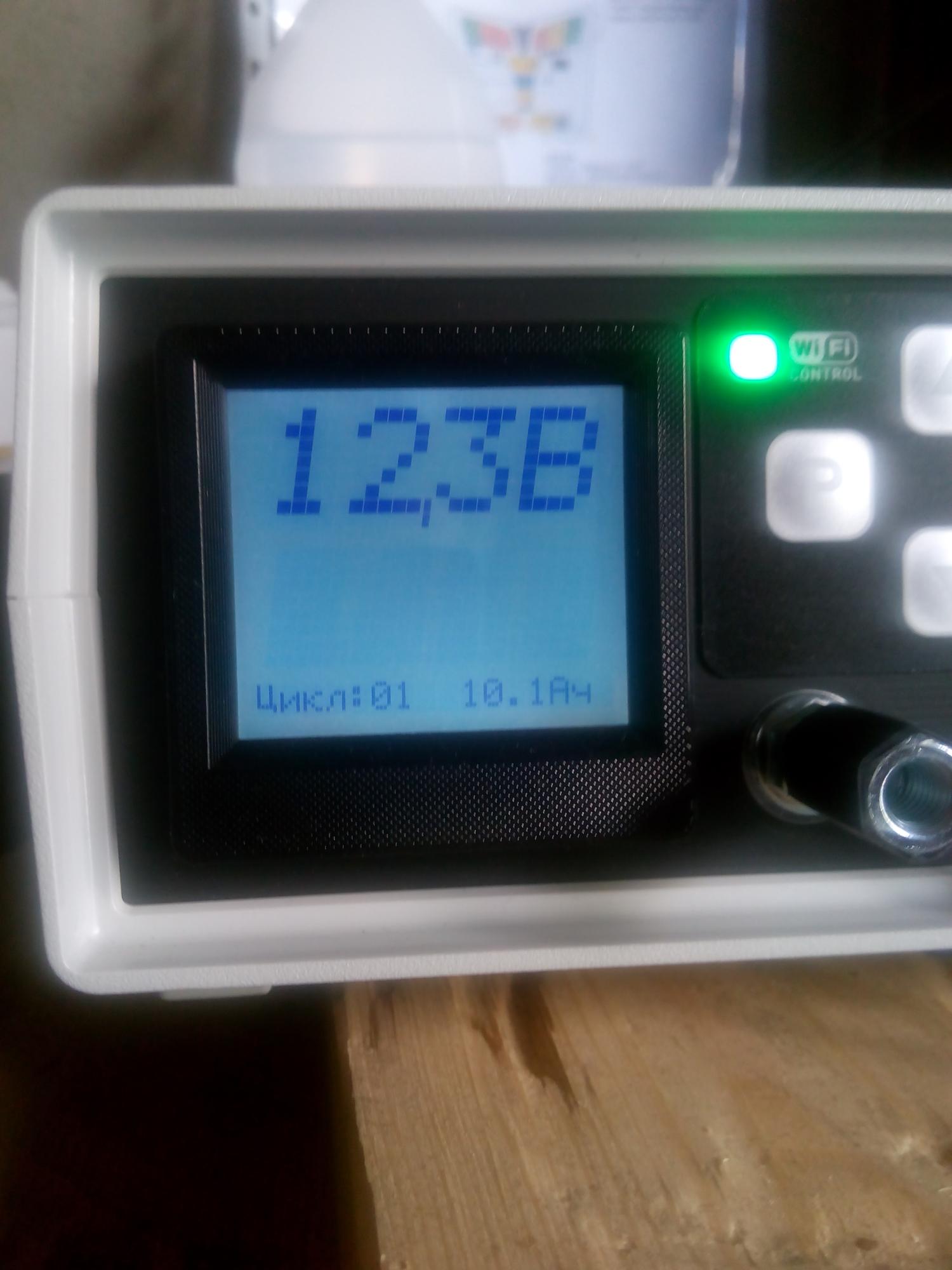

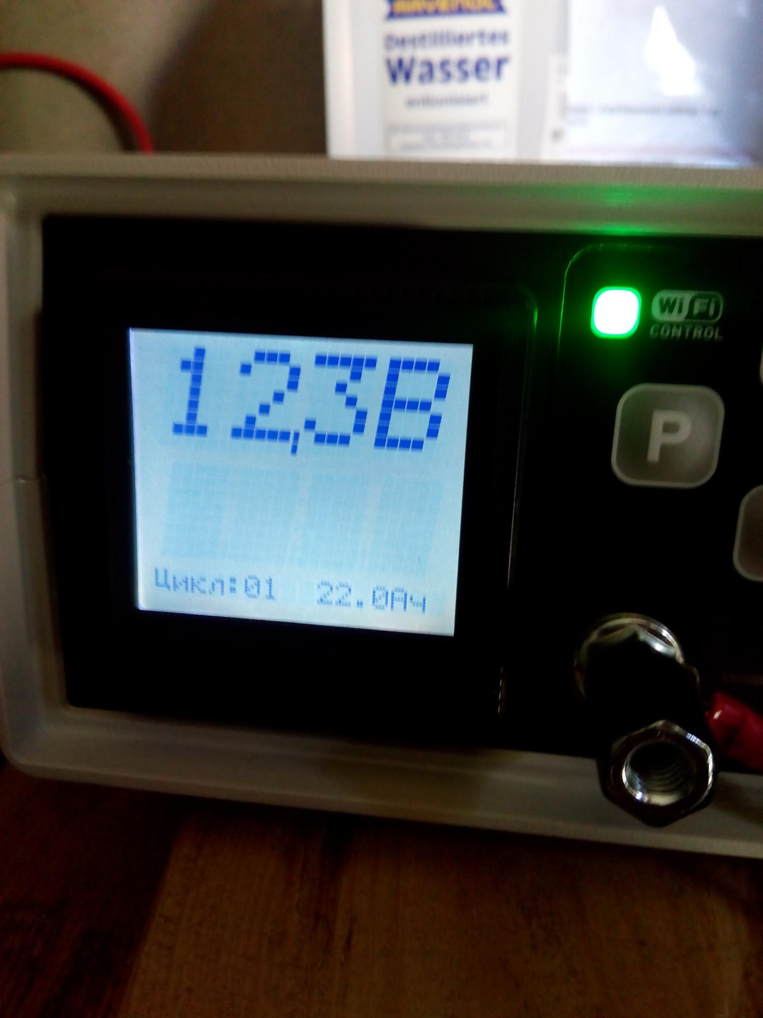

Теперь возвратимся  к испытуемым зарядным устройствам , которые я провожу на гибридном Тюмень Премиум   6СТ-64L , который в эксплуатации менее года , на автомобили Шкода Фабия с годовым пробегом около 3500 км. До испытаний не разу не заряжался сторонним зарядным устройством после установки на машине.
Как я и писал ранее , после использования Кулона 912 , когда аккумулятор отдал  при  разрядке током 3 А  до напряжения 12 В ( под нагрузкой) отдал 28,9 Ач..... я поставил АКБ на зарядку OptiMate 6   и разрядил его током  и до напряжения указанного Выше.
Получил результат 22 Ач , т.е. после заряда Кулоном 912 и разряда аккумулятор стал заряжаться OptiMate 6  лучше  более чем  в 2 раза ( ранее до заряда Кулоном 912 АКБ при заряде  OptiMate 6  показал только 10, 1 Ач)
Предыдущий результат OptiMate 6:
Результат OptiMate 6 после зарядки Кулоном 912

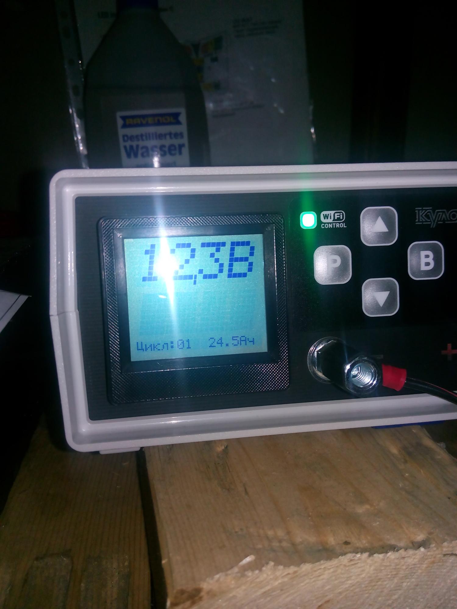

Но вот и пришел час показать ВСЕ на что способен ЗУС , у меня была надежда что ЗУС покажет самые высокие результаты.
Заряжал АКБ Тюмень Премиум ЗУС около суток (чтобы никто не сказал что я не дал проявить ЗУСу себя) затем отстой 12 часов . ЭДС (НРЦ) после отстоя  13,39 В... подозрительно высокий и совершенно не соответствует заявленные производителем батареи. На него уже совершенно нельзя ориентироваться при определении степени заряженности АКБ.
Затем, после отстоя я поставил АКБ  Тюмень Премиум на разрядку током 3А до напряжения 12 В  и вот результат :
ЗУС показал результат - 24,5 Ач , что  ХУЖЕ , чем Кулон 912 при заряде в простом режиме ( без изысков) - 27,7 Ач  ( разница составила 3,2 Ач или 13%) и хуже Кулона при заряде до 14,9 В  ( 28,9 Ач)  - разница составила 4,5 Ач  или 18%)
Мои выводы (ИХМО) :
1.При использовании ЗУС даже после других зарядных устройств он не показал никаких выдающихся результатов, он  в очередной раз показал результаты ниже  Кулона 912.
