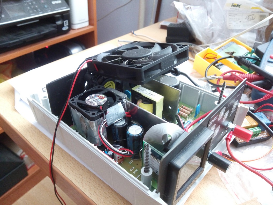

Поставил на разрядку Кулоном 912 током 3 А до напряжения 12 В.
Спасибо за продолжение опытов.
Я разряд Кулоном в 3 А производил только при его открытой верхней крышке, дополнительных радиаторах на греющемся транзисторе и дополнительном принудительном обдуве. Всего у меня работало три кулера вместе со штатным и температура на транзисторе была около 70 градусов. А при двух кулерах температура была около ста градусов, насколько я помню.
Измерил температуру Кулона 912 нак выходе воздушного потока от вентелятора  после  6 часов разряда током 3 А , температура не повышалась более 40 градусов Цельсия , корпус еле теплый.  Прибор не вскрывал так как на гарантии.
Из шести часов разряда о которых Вы пишете сам разряд наверное шел только три часа исходя из результата 10,1Ач. Все остальное время вероятно был отстой или уже начался заряд в процессе которых прибор вроде так сильно не греется.
Впрочем, не буду настаивать на необходимости доп. обдува, тут кому как нравится.

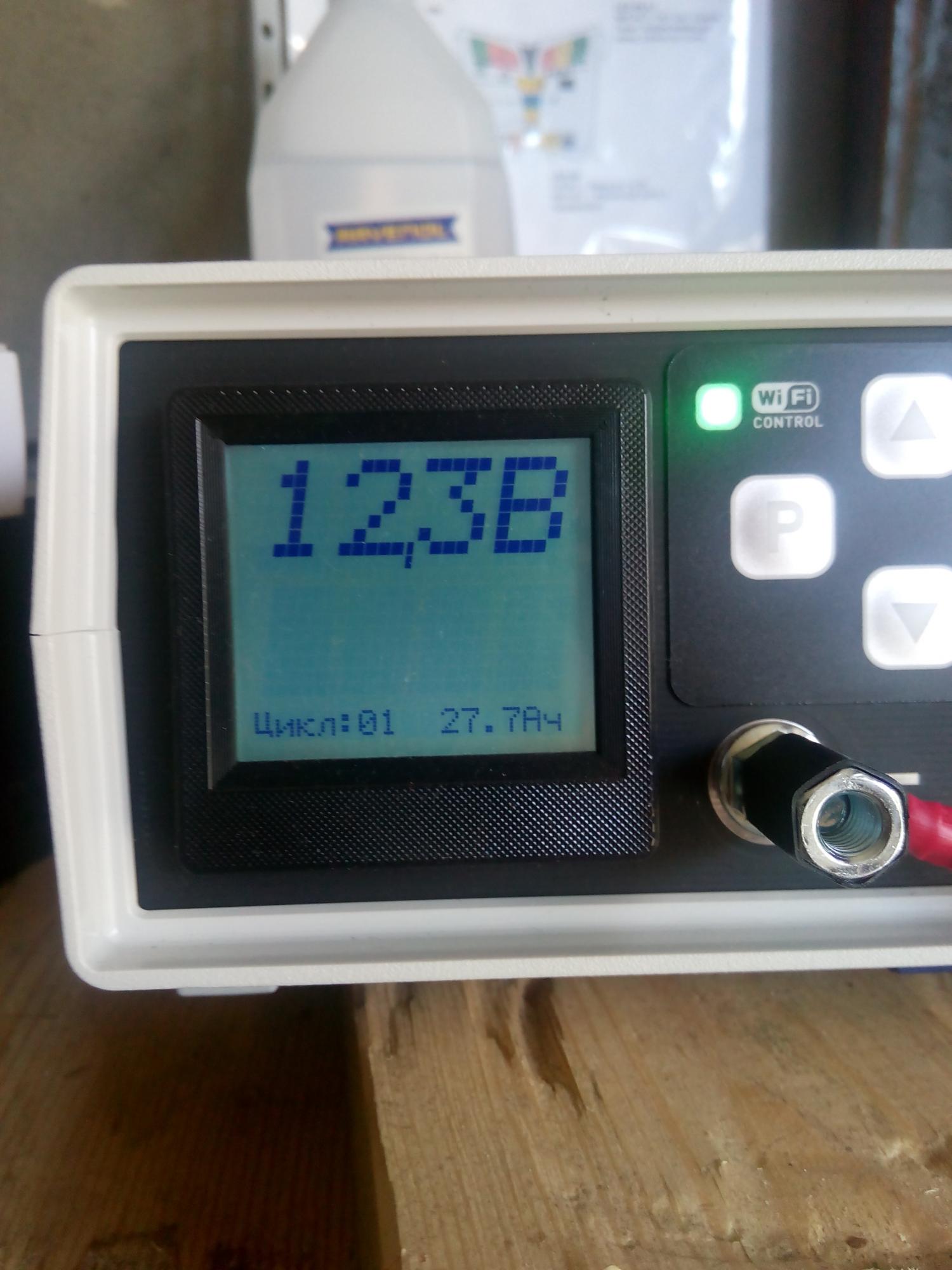

Alek-3aaa
Заряд АКБ Тюмень Премиум  Кулоном 912, ареометр показал  плотность электролита порядка 1,26-1,27
10 часов отстоя и разряд током 3 А до напряжения 12 В
Аккумулятор  показал результат 27,7 Ач
Поставил на заряд Кулоном 912 в асимметрическом режиме  до напряжения 15,2 В током 6,4 А .... сейчас идет заряд
Яков93
А первый заряд Кулоном после которого емкость стала 27,7Ач тоже был асинхронный? Какие параметры выставляете?

Alek-3aaa
Первый раз заряжался в простом режиме до 14,8 В и током 6,4 А.
Второй заряд в асинхронном режиме до 15,2 В и током 6,4 А , но уже после 10 часов заряда напряжение было 14,9 В , ток около 2 А  и аккумулятор неинтенсивно  "кипел" .  Заряд был прекращен , так как плотность электролита была в пределах 1,27-1,28.
Таким образом я могу предположить , что для АКБ изготовленного по гибридной технологии вполне достаточно напряжения 14,8 В для зарядки.
Поставил АКБ на вторую разрядку до напряжения  12 В после заряда Кулоном 912.

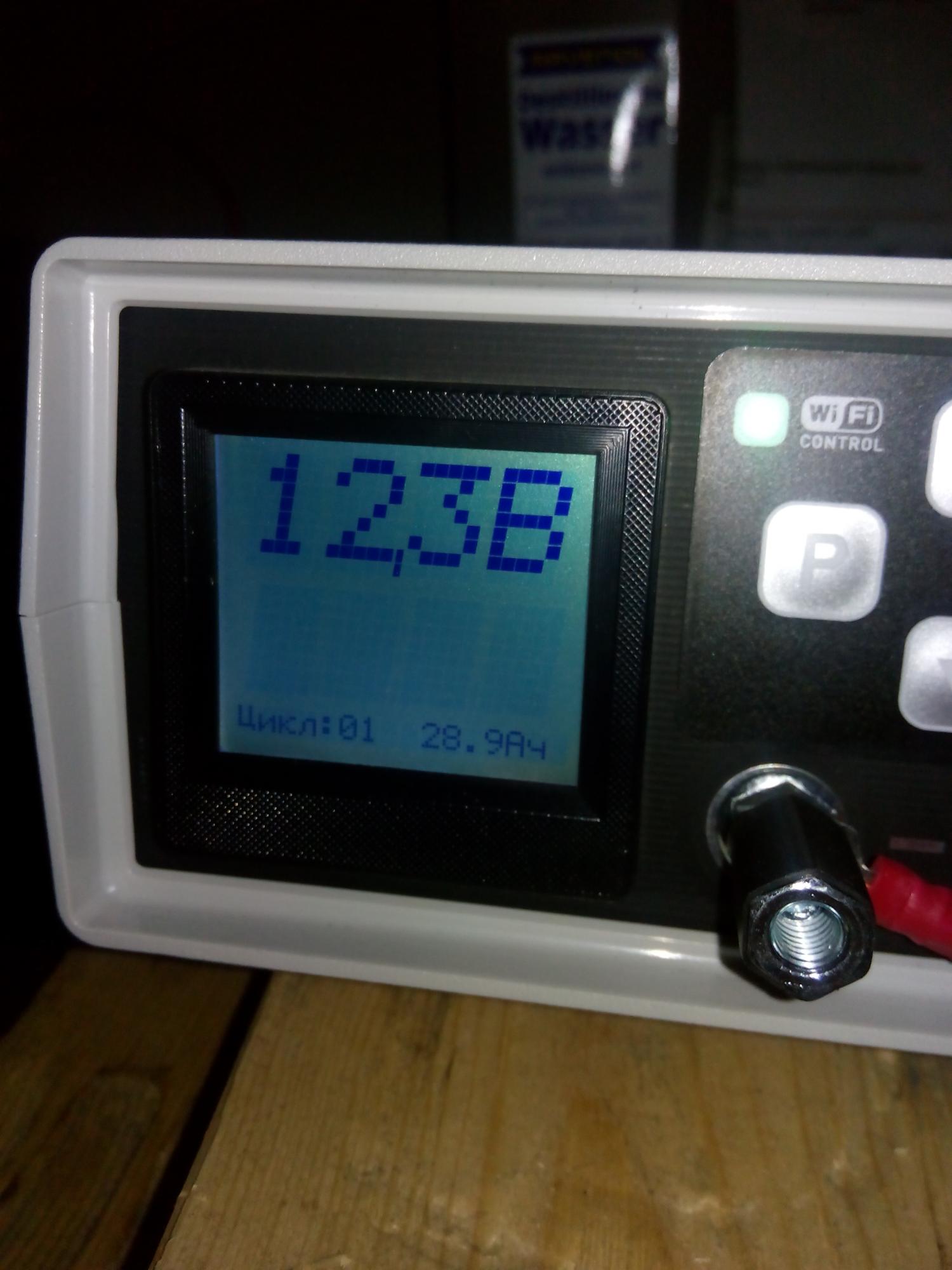

Alek-3aaa
Второй заряд АКБ Тюмень Премиум производился в асинхронном режиме , выставлены были параметры 15,2 В , ток 6,4 А
Но уже при напряжении 14,9 В и токе 2,2 А наблюдалось "кипение"  и я выключил зарядное устройство , так как  плотность электролита была  в пределах 1,27-1,28
Поставил на разрядку током 3А до напряжения 12 В . Аккумулятор показал 28,9 Ач
Поставил опять заряжаться OptiMate 6  посмотрим как повлиял Кулон 912 на аккумулятор и сколько в него сможет залить после него OptiMate 6
А уже после отдадим АКБ в "руки" ЗУСа.
Одно скажу , что гибридный АКБ Тюмень Премиум  и АКБ Са/Са VARTA  совершенно по разному ведут себя при заряде  напряжением более 15 В .... Видимо действительно Са/Са прописано заряжаться повышенным напряжением.
