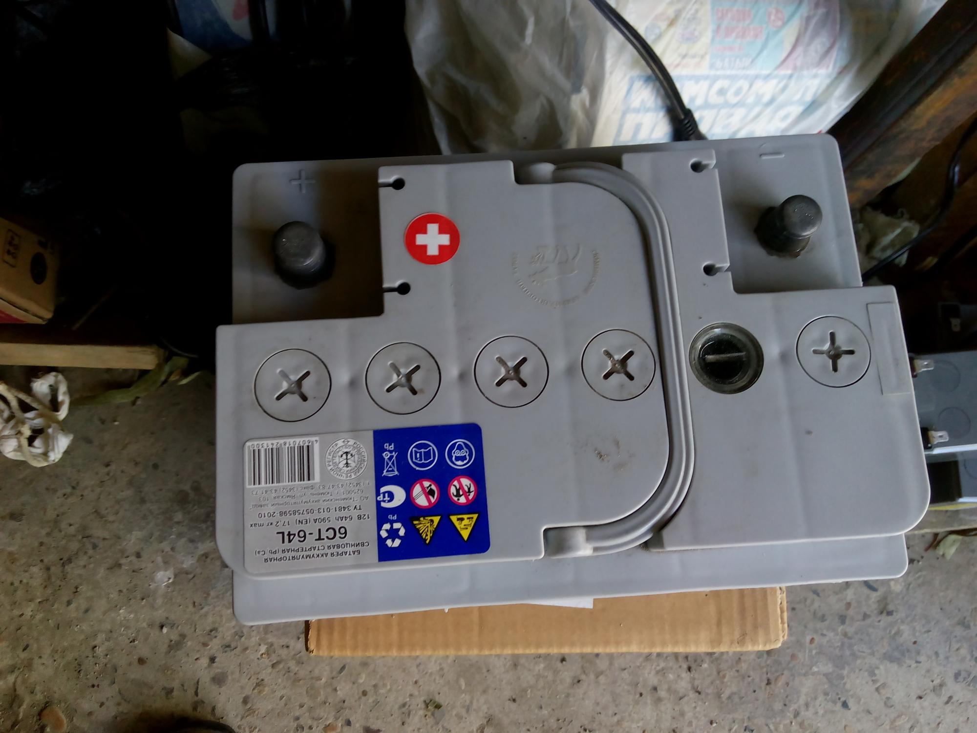

4 сентября наконец попал в мои руки АКБ "Тюмень Преминум 64 Ач" . АКб находился на машине Шкода Фабия 10 месяцев с 03 ноября 2015 года. Ни разу не заряжался сторонними зарядными устройствами . За эти 10 месяцев машина прошла 2700 км .
Когда поступила ко мне НРЦ составлял 12,58 В .
В настоящий момент сделаем так что ЗУС будет последним в испытании зарядок. Посмотрим насколько больше он сможет дать этой батареи.
АКБ "Тюмень Преминум 64 Ач"  изготовлена по гибридной технологии ,  занимала три раза первое место в испытаниях АКБ журнала За рулем. Проверил уровень электролита , он фактически не изменился за 10 месяцев  и составляет около 20 мм над пластинами.
Проверил  сульфатирование батареи  ........его практически нет на пластинах.

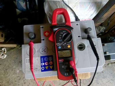

Первую зарядку производил OptiMate 6  , после отстоя  10 часов НРЦ 12,8 В , как и было у нового АКБ

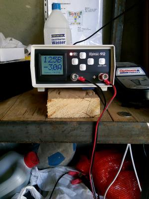

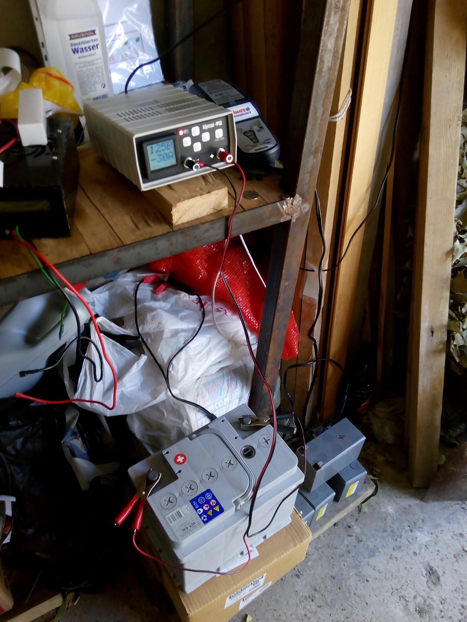

Поставил на разрядку Кулоном 912 током 3 А до напряжения 12 В.
