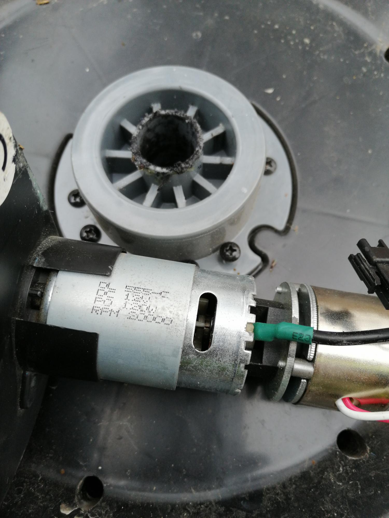

Всем привет!  Кто знает где купить такие моторы  .И что сзади мотора  установлено ,.и надо ли брать всё  это в комплекте.? Или достаточно поменять только мотор.

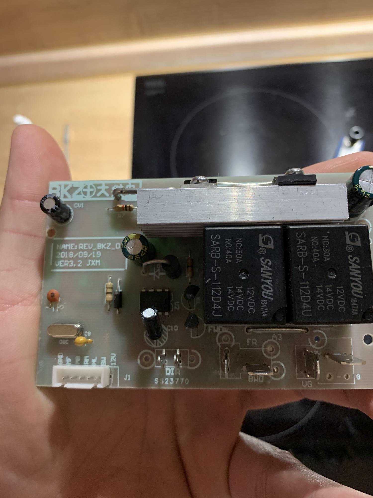

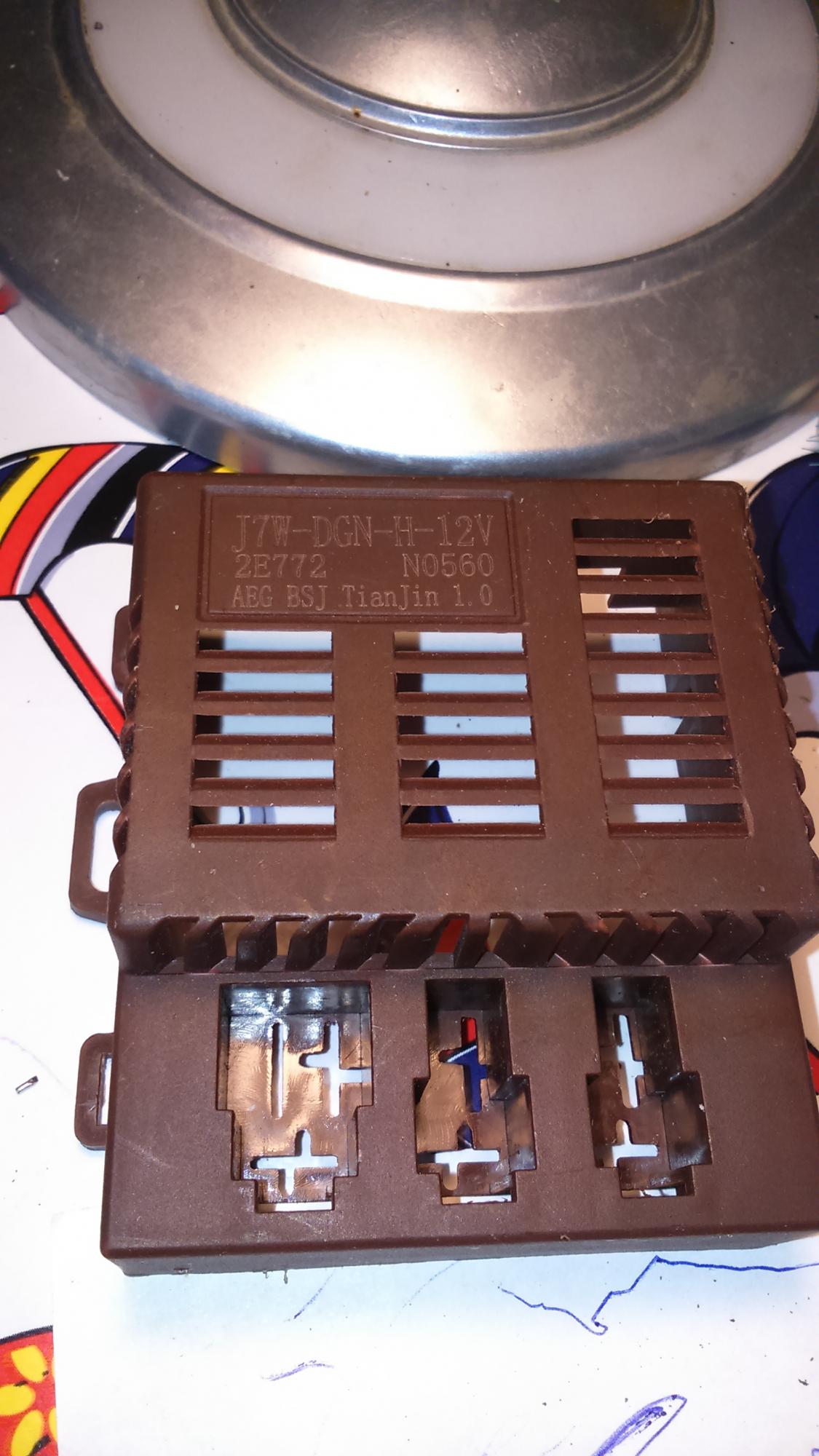

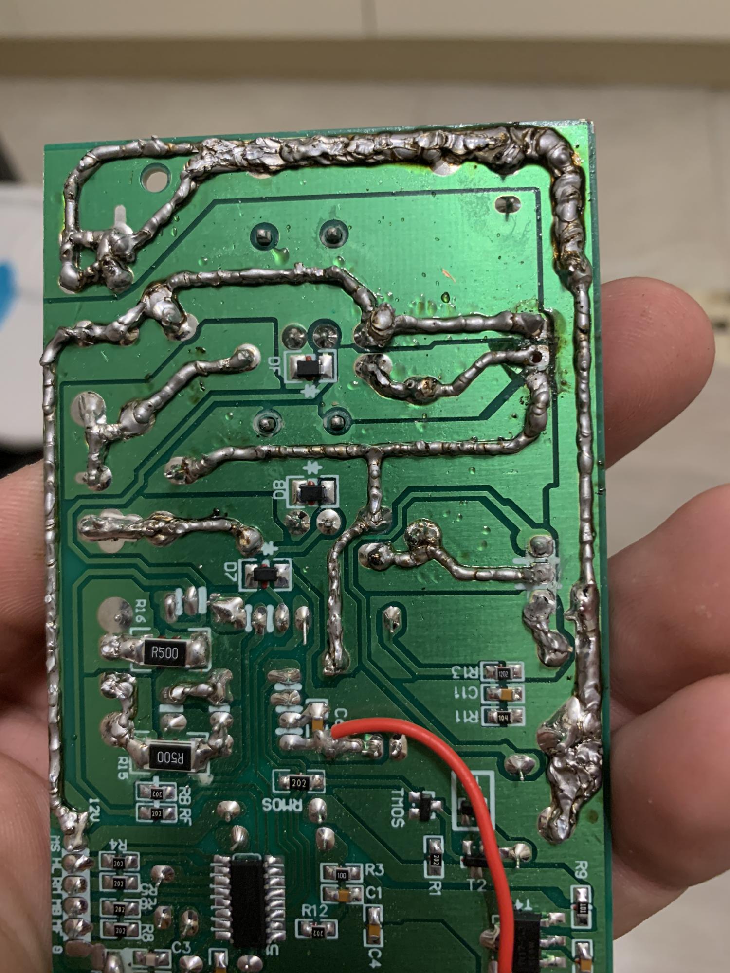

Уважаемые фурмовчане добрый день.
Нужна помощь в ремонте контролера (фото во вложении).
При включении кнопки старт играет музыка движение вперед, назад путем нажатия на педаль а также с пульта отсутствуют.
Юрий 48536
Цитата: Сергей1979 от 24 Фев. 2020 в 13:29Уважаемые фурмовчане добрый день.
Здесь ремонт  бесполезен,,в помойку  ,,силовая часть расплавилась..
Сергей1979
Юрий силовая часть одна дорожка только повреждена. Ее можно восстановить. дальше что могло выйти из строя?
Юрий 48536
Цитата: Сергей1979 от 24 Фев. 2020 в 15:12Юрий силовая часть одна дорожка только повреждена. Ее можно восстановить. дальше что могло выйти из строя?
Надо  проверить моторы  включив их через  амперметр  напрямую к акумулятору ,..потребление тока должно быть 1 ампер или чуть чуть больше   а дальше  проверять на плате мосфет и  диод  которые  отвечают за  ход вперёд и назад
Сергей1979
Моторы проверил около 1А, мосфеты целые стоя 2 шт, диод  которые  отвечают за  ход вперед и назад где установлен?
Юрий 48536
Цитата: Сергей1979 от 24 Фев. 2020 в 18:56Моторы проверил около 1А, мосфеты целые стоя 2 шт, диод  которые  отвечают за  ход вперед и назад где установлен?
Две детали слева  на плате похожие  на транзисторы  ..один мосфет другой  двойной  диод
Дмитрий_ЕКБ
выбросьте этот хлам, на плате отсутствуют детали, видны взорванные транзисторы или стабилизатор, видна работа страшным паяльником, тот кто начинал ремонтировать...., уничтожил плату 100%
Юрий 48536
Цитата: Дмитрий_ЕКБ от 24 Фев. 2020 в 19:41начинал ремонтировать...., уничтожил плату 100%
Я ему тоже самое сказал  в  помойку!!

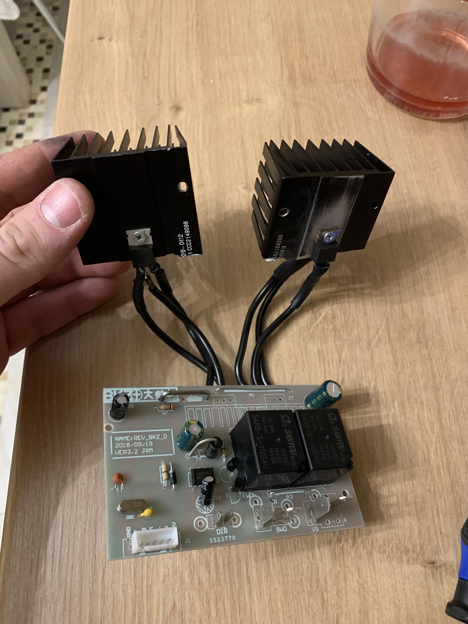

Shmidtok
 Напомню у меня Ford Ranger 4x4
4 мотора 550 по 12 тысяч оборотов .
Плату мою  усиленную вы уже видели ....
Хочу увеличить скорость путем поднятия вольтажа до стабильных 15-16v .
Думаю использовать конвертер повышающий такой -
https://a.aliexpress.ru/_etUUyc
Сейчас меряю вольтаж на выходе с платы на моторы , там под нагрузкой 9-8 вольт , без нагрузки почти напряжение батареи .
Если его подключить между платой и моторами то это будет работать ?
Или лучше на  вход питания платы ?
Дмитрий_ЕКБ
Цитата: Shmidtok от 02 Март 2020 в 02:42Если его подключить между платой и моторами то это будет работать ?
надо подключать до платы, т.к после платы происходит смена полярности......
при повышении питающего напряжения следите за температурой стабилизатора, питающего микросхемы, он и так греется. Если сильно перегревается, то можно заменить на больший по размерам и параметрам, и прикрепить на радиатор (в крайнем случае)
Shmidtok
Тыкните пожалуйста пальцем что поменять при повышении напряжения ?
