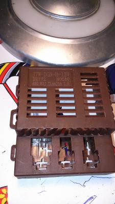

Данная микросхема установленная в контроллере, фото модели прилагаю.
Поломка следующая реле щелкают а двигатель не запускает, запуск шим отсутствует, мосфеты заменил, предполагаю вышеуказанная микросхема (mx 3212b)
Добавлено 16 Мар 2020 в 21:39
Добавлено 16 Март 2020 в 21:41
Также чем можно заменить J3Y SMD NPN транзистор SOT-23?
Юрий 48536
Цитата: Сергей1979 от 16 Март 2020 в 21:38Данная микросхема установленная в контроллере, фото модели прилагаю.
Сергей  я забил  название этой  микросхемы  в  поиск  на яндексе  ...и всё  вышло в пдфе   .описание  и  бок схемы ..эта микруха стоит  в детских машинках на радиоуправлении  ..её  можно вместе с платой  привязать  к вашей  плате  .чтобы её не выпаивать..https://yandex.ru/search/?lr=11481&text=mx%203212b

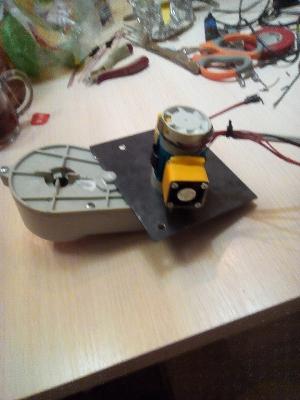

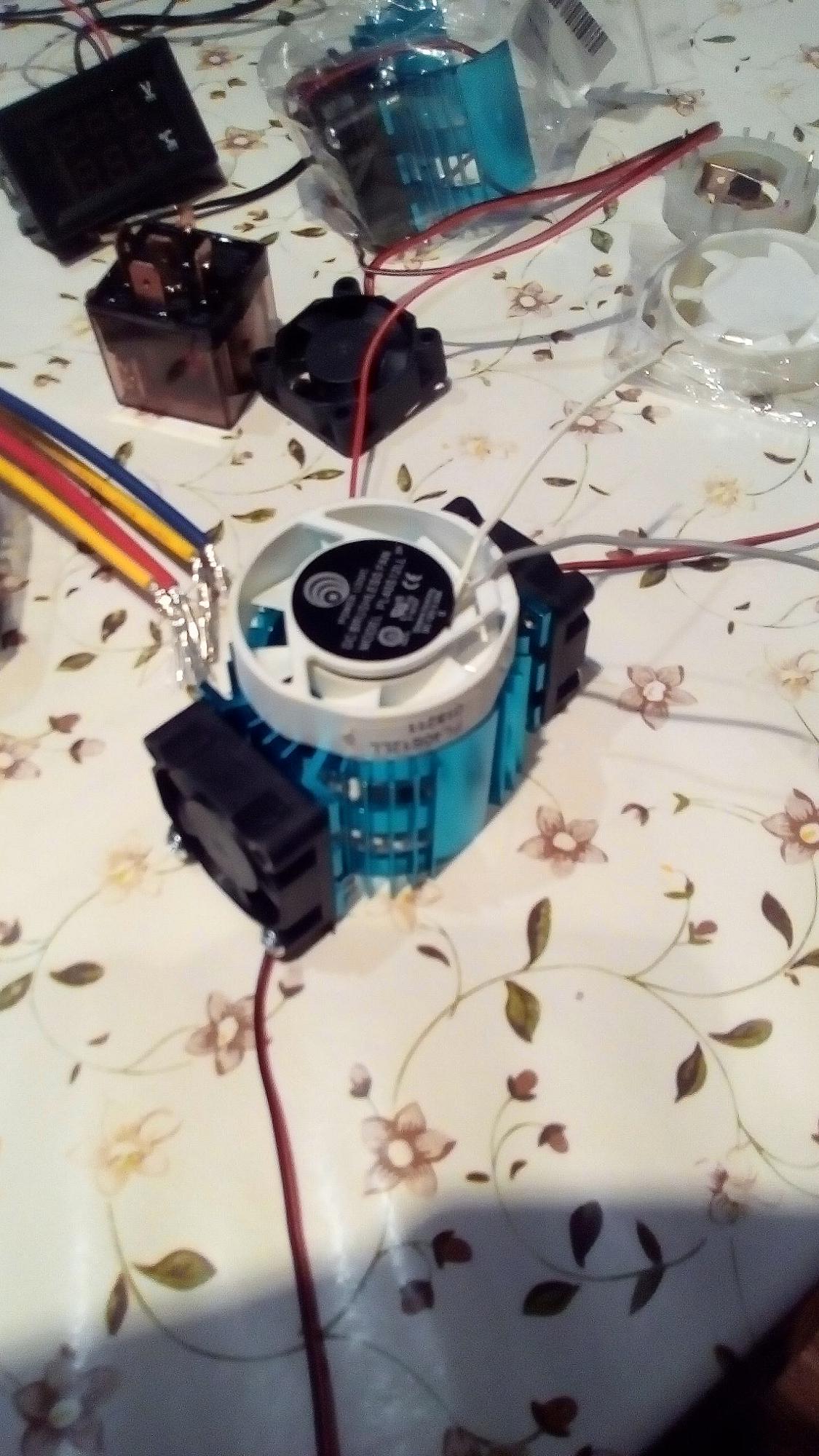

Здравствуйте купил weelye RX 37 и моторы 550 rpm 23000.  Есть у кого-то схема подключения. И на машинке стоит переключатель скорости обычный с 2 тумблерами  внутри. Надо купить и переключатель скоростей под этот блок  RX37
ЗАПАД
23т. Оборотов у вас сдохнет через час два по катушек без охлаждения дополнительного.
Андрей Ком
Так подскажите что делать и как правильно подключить и если можно к переключатель скоростей подключать

надо собрать по вышеприведенной схеме и тогда возможно заработает, но возможны перегрев блока и неадекватная реакция блока на эти моторы

Даже при этом охлаждении я не уверен что моторы 35000 будут работать. Нужно моторы 16000 запитывать от 26в через модуль МПС-2  с постоянным обдувом.
Вопрос - зачем вам 35000?

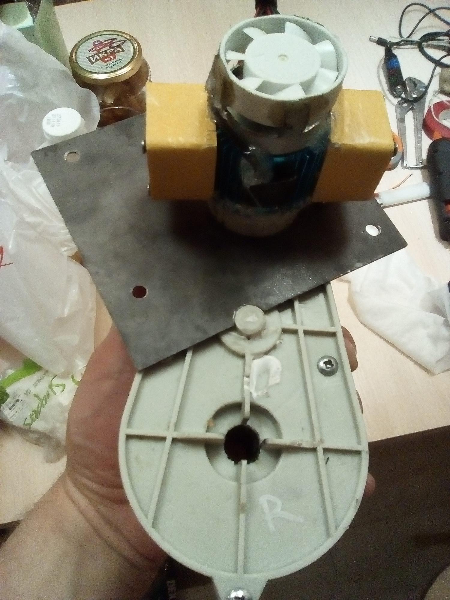

Мне не нужен 35000 рпм просто сказали что RX 37  згорит а на скема выше то показывает 35
Дмитрий_ЕКБ
Цитата: Андрей Ком от 02 Апр. 2020 в 07:52Мне не нужен 35000 рпм просто сказали что RX 37  сгорит а на схема выше то показывает 35
Андрей, я Вам дал универсальную схему, соберите и проверьте, если будут греться моторы или блок, пишите сюда же
Андрей Ком
Хорошо . Спосибо а вот как быть с скоростями у меня в передачи там 2 тумблера получается чтоб скорость не ставить на панель
Дмитрий_ЕКБ
на схеме есть переключатель для выбора скорости, скорость регулируется одним переключателем, направление движения другим, вам нужно их расположить вне рычага, можно вынести на панель
