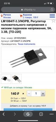

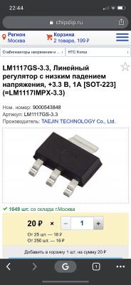

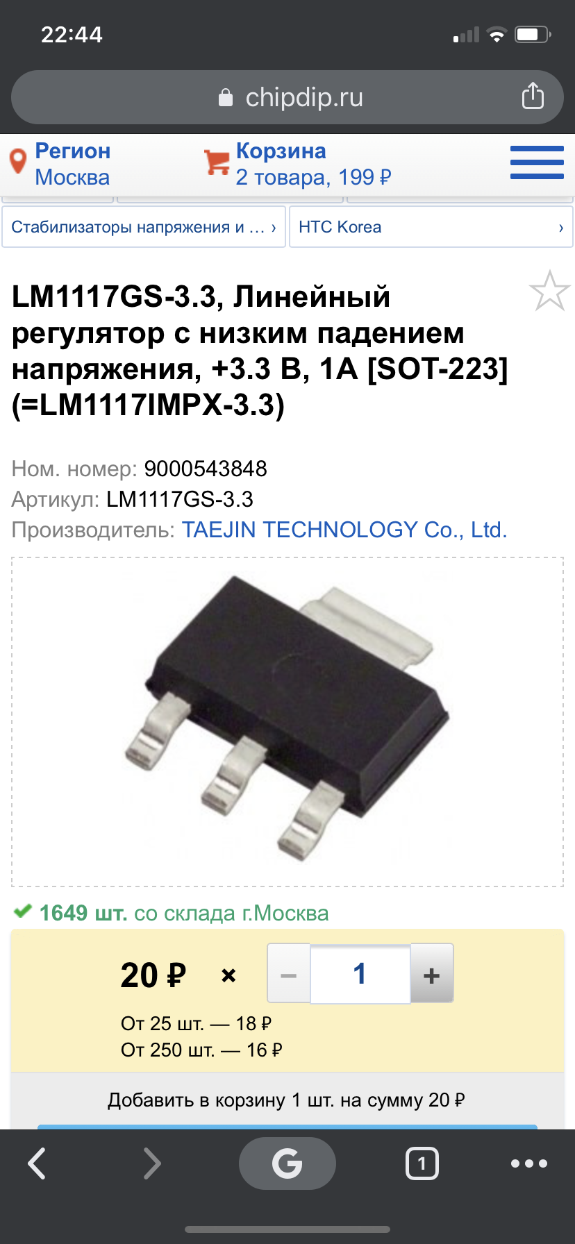

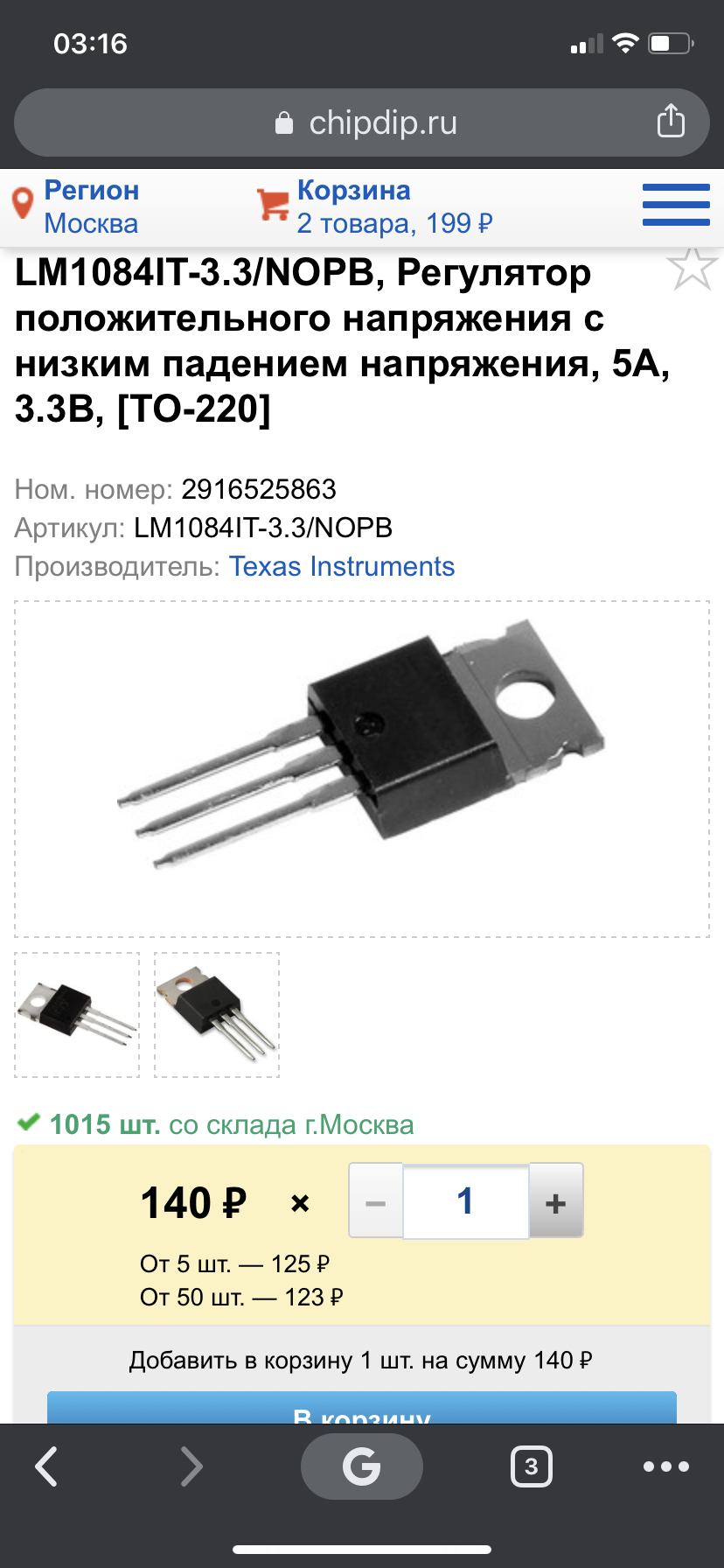

Цитата: Shmidtok от 02 Март 2020 в 22:49Поставлю такой , написанно МАХ входное 20v
Да  нет  надо ставить стабилизатор на 3.3 вольта  более  мощный  -есть такой же  но на ножках  как транзистор с водяным охлажением
Shmidtok
Спасибо , такой как вы сказали нашел ... буду думать как присрать водянку
Дмитрий_ЕКБ
Цитата: Shmidtok от 03 Март 2020 в 03:18Спасибо , такой как вы сказали нашел ... буду думать как присрать водянку
можно без теплоотвода поставить этот стабилизатор, площади корпуса хватит для отвода тепла.
посмотрите маркировку родного стабилизатора или померяйте тестером выходное напряжение, я не помню 3.3 или 5в на его выходе
Shmidtok
На родном маркировка 1117-3.3 , судя по даташиту максимальное входное напряжение 15v.
Поставлю который первый скидывал  там входное 20v думаю должно хватить , так как для второго уже нет места ...
Да и думал что это очередной сарказм от Юрия .... про водянку и большой стабилизатор , который здесь лишний ..

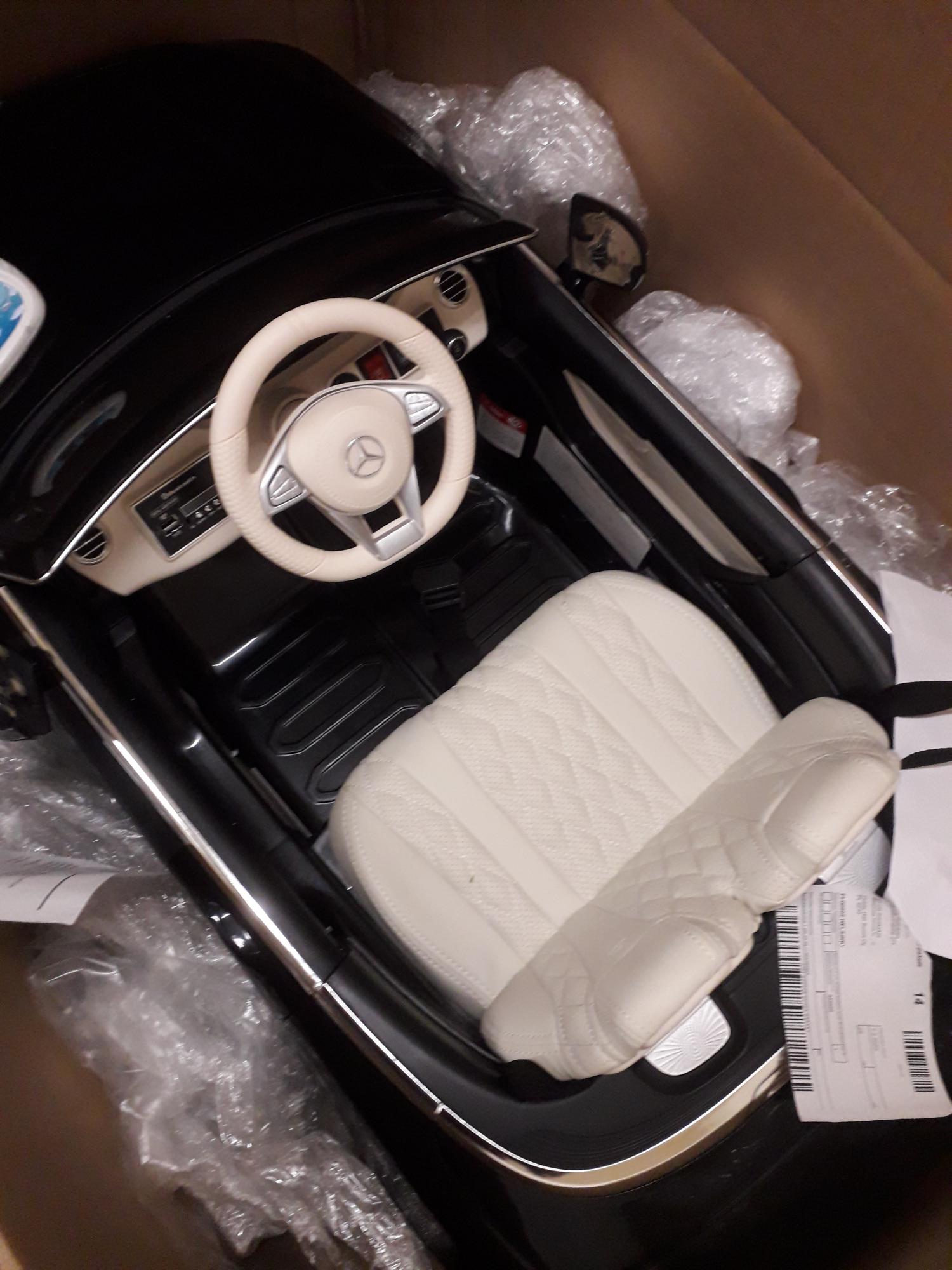

Вот такие  детские  автомобили Китай делает для Финляндии.
Какое  крепление  акумулятора ,не  та  пластинка   из металла  что идут к нам.
Дмитрий_ЕКБ
Цитата: Юрий 48536 от 05 Март 2020 в 20:28Вот такие  детские  автомобили Китай делает для Финляндии
еще хуже!!!!! :kidding:
посмотрите, на моторы натянуты чехлы, они закрывают отверстия для обдува ротора, зато в рекламе пишут, что это защита моторов от пыли и влаги............

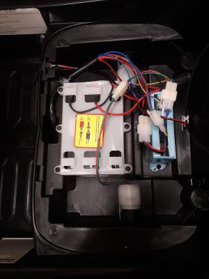

Здравствуйте. Подскажите пожалуйста. Купил детский электроквадроцикл с рук. У квадроцикла была только одна скорость. Разобрав нашел контакты для установки переключателя скоростей. Установил переключатель . Теперь у квадроцикла три скорости. Но вопрос в том , что при включении заднего хода, на одной и той же передаче скорость назад ниже, чем вперед. В результате на первой скорости(самой медленной) задний ход практически отсутствует. Квадроцикл делает попытки двинуться назад,но видимо не хватает мощности.
Есть ли вариант исправить это?
Сам я в этом деле чайник :-(
Артур153
Корректен ли такой вариант: переключатель вперед-назад(который идет в контроллер) отключаю, соответственно остается только вперед.
На провод который подводит питание к двигателю ставлю двухполюсный тумблер и меняю направление движения через него?
Дмитрий_ЕКБ
Цитата: Артур153 от 11 Март 2020 в 21:04Здравствуйте. Подскажите пожалуйста. Купил детский электроквадроцикл с рук. У квадроцикла была только одна скорость.
кто же разберет, что это за конструция такая, хоть фоток накидайте
