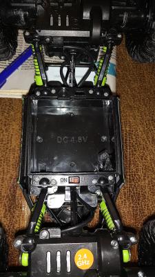

Цитата: Krokuz от 03 Фев. 2020 в 20:16Наверное не проще, там внизу под крышку влезает кое-как сборка акумуляторная АА и проводок к ней. И то приходится порой это все "утрамбовывать" не раз перемещать....еще не приноровился...
А с BMS там походу придется без крышки нижней еще чего то мутить...приклеивать...припаивать...
Тогда  купи две батарейки от  старой  НОКИЯ  они на 3.7  вольта  и там уже в  них  стоит блок  БМС  припаяй  последовательно  но понижайка нужна   или резистор  который  погасит до  5 вольт
Krokuz
Цитата: Krokuz от 03 Фев. 2020 в 19:28Поразмыслил, вроде есть более легкий вариант ссылка.
Сейчас померял, по 5,8 см не вмещается, конечно надо примерять, может и войдет. Но проводки из машинки такой холдер точно перекрывает, надо выводить вправо походу и высверливать отверстие.... тоже геммор полный

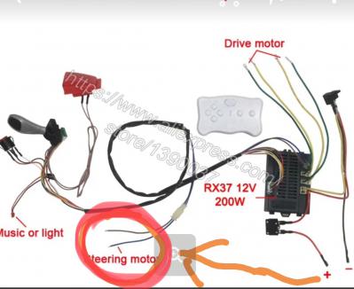

Здравствуйте , на детской машинке начал барахлить регулятор оборотов, я решил заменить всю систему вместе с движками. Заказал с али, все приехало, подключил все кром5 руля, не знаю как это сделать, в комплекте есть два провода, как я понял идущие на рулевой редуктор, а вот куда подключать сам руль, я не понимаю, из него выходит 6 проводов. Помогите разобраться пожалуйста. Как подключить рулевое?
Дмитрий_ЕКБ
Цитата: Max-85 от 06 Фев. 2020 в 01:24а вот куда подключать сам руль, я не понимаю, из него выходит 6 проводов.
у вас было рулевое управление с сервоприводом!!!!
купленный блок не поддерживает такое управление
Max-85
А какое управление поддерживает купленный блок? Ведь на картинке к этим двум проводам подключается рулевой редуктор, понять не могу, что отправляет сигнал на этот редуктор.
Юрий 48536
Цитата: Max-85 от 06 Фев. 2020 в 09:13А какое управление поддерживает купленный блок? Ведь на картинке к этим двум проводам подключается рулевой редуктор, понять не могу, что отправляет сигнал на этот редуктор.
Скорее всего на  вашем авто стоят датчик холла  и магниты ,они то  и управляют рулевым мотором
Дмитрий_ЕКБ
или переменные резисторы в руле и самом редукторе.......
Юрий 48536
Цитата: Дмитрий_ЕКБ от 06 Фев. 2020 в 10:14или переменные резисторы в руле и самом редукторе....

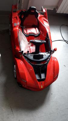

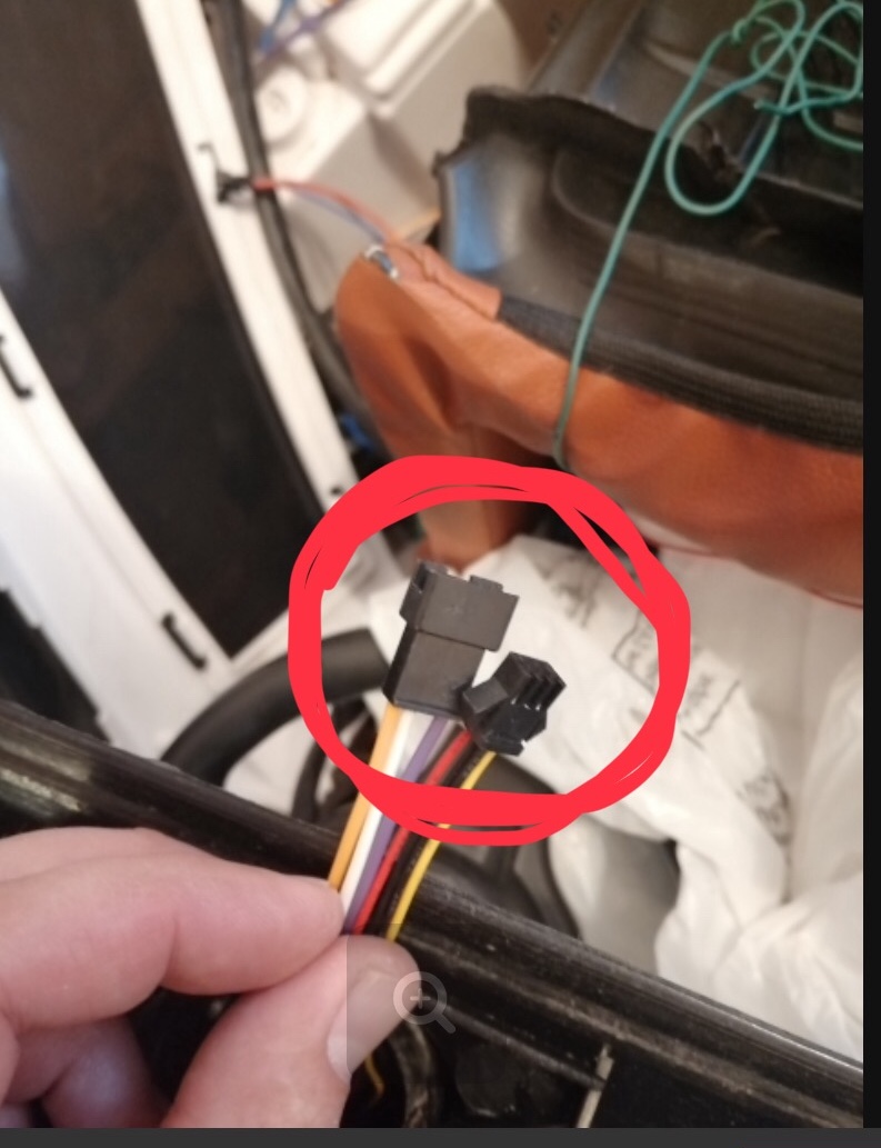

Скорее всего  переменные резисторы  так как  6 проводов . У меня  в ремонте  была машинка  Феррари  у неё  на  руле  стояли магниты  но проводов не было ..датчик  холла  стоял  под  рулём внизу  и рулевой  моторчик  поворачивался  этим датчиком когда крутишь рулём. Проводов  от руля  не было ,,как  всё там управлялось не знаю  ,не разбирал руль. Провода  от датчика шли в  контроллер  ,контроллер тоже необычный  какой то хитрый  я таких на других машинах не видал

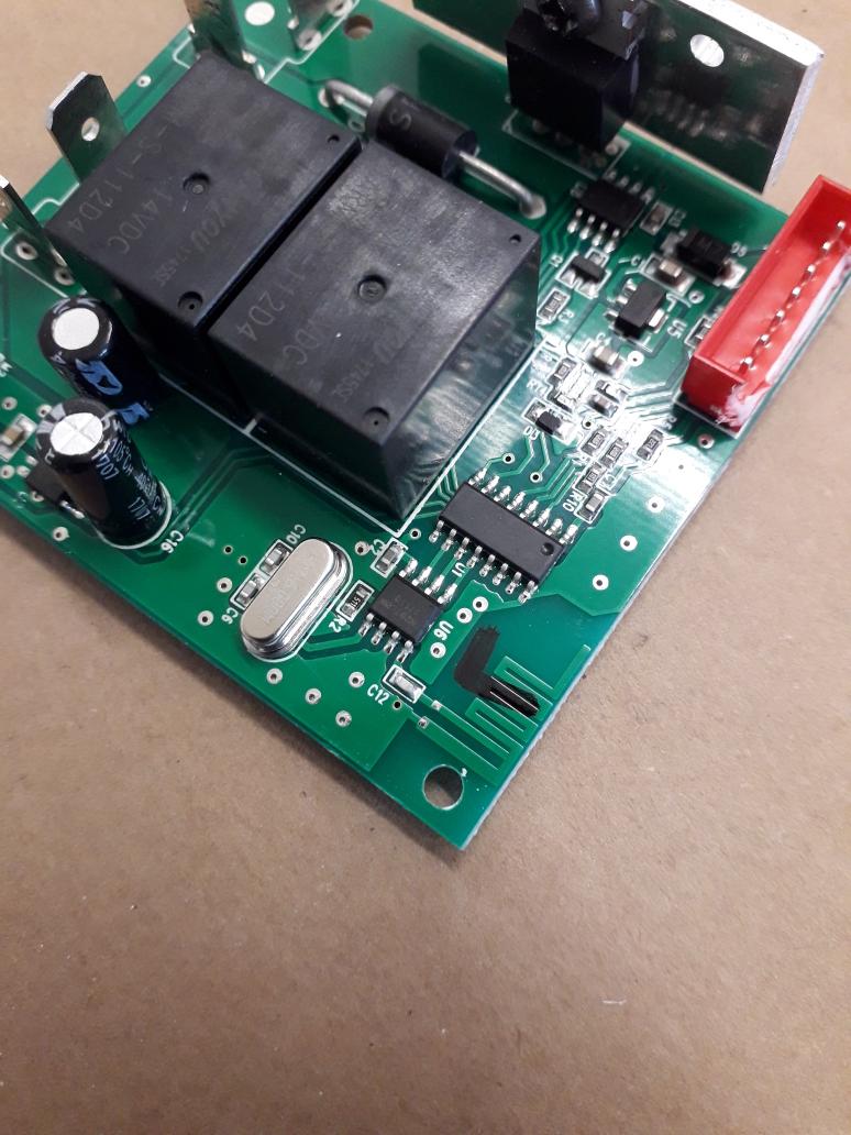

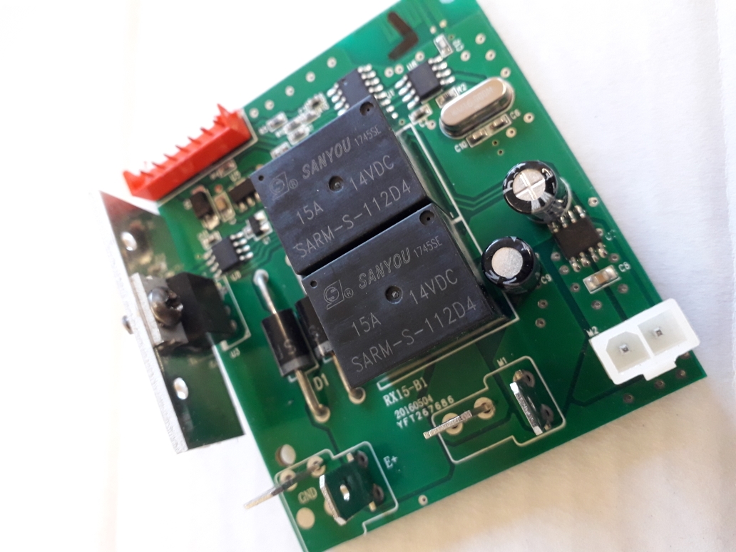

покажите блок управления, так разговор ни о чем!!!
Юрий 48536
Дмитрий_ЕКБ
Цитата: Юрий 48536 от 07 Фев. 2020 в 11:19
Вот  он
стандартный WELLYE
проблема решается методом замены на заведомо исправные компоненты
Юрий 48536
Мне кажется на  плате не хватает деталей?
