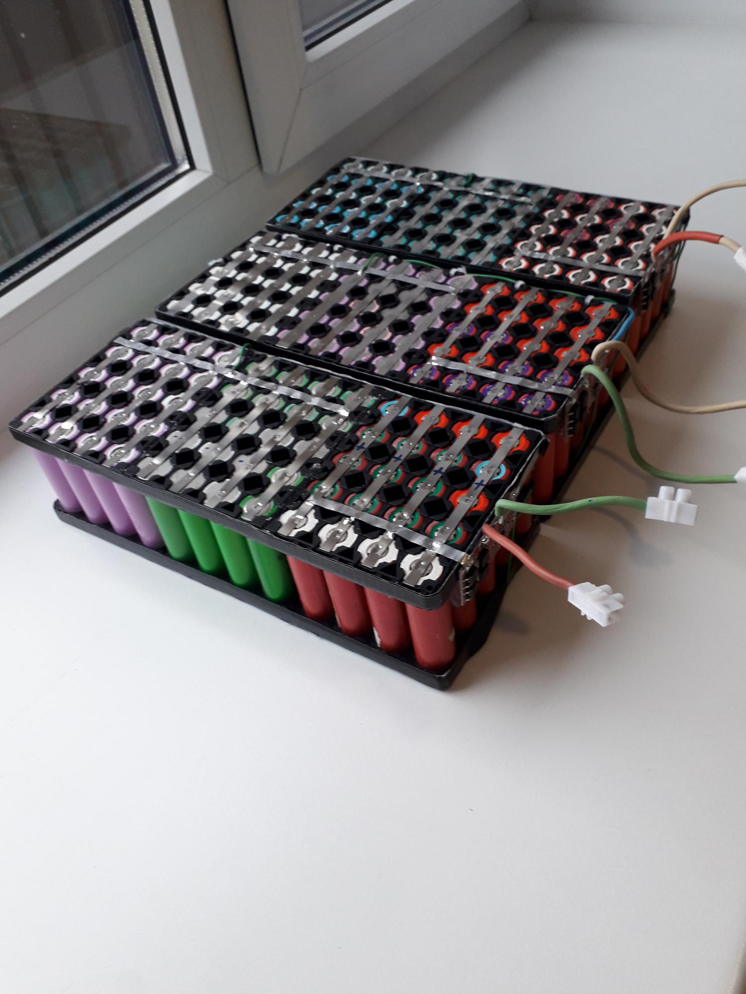

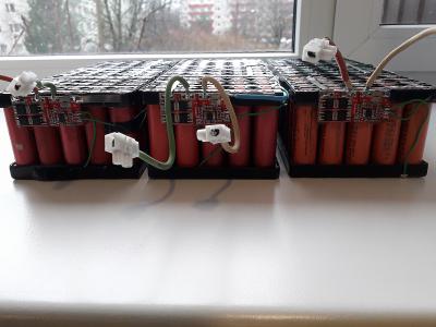

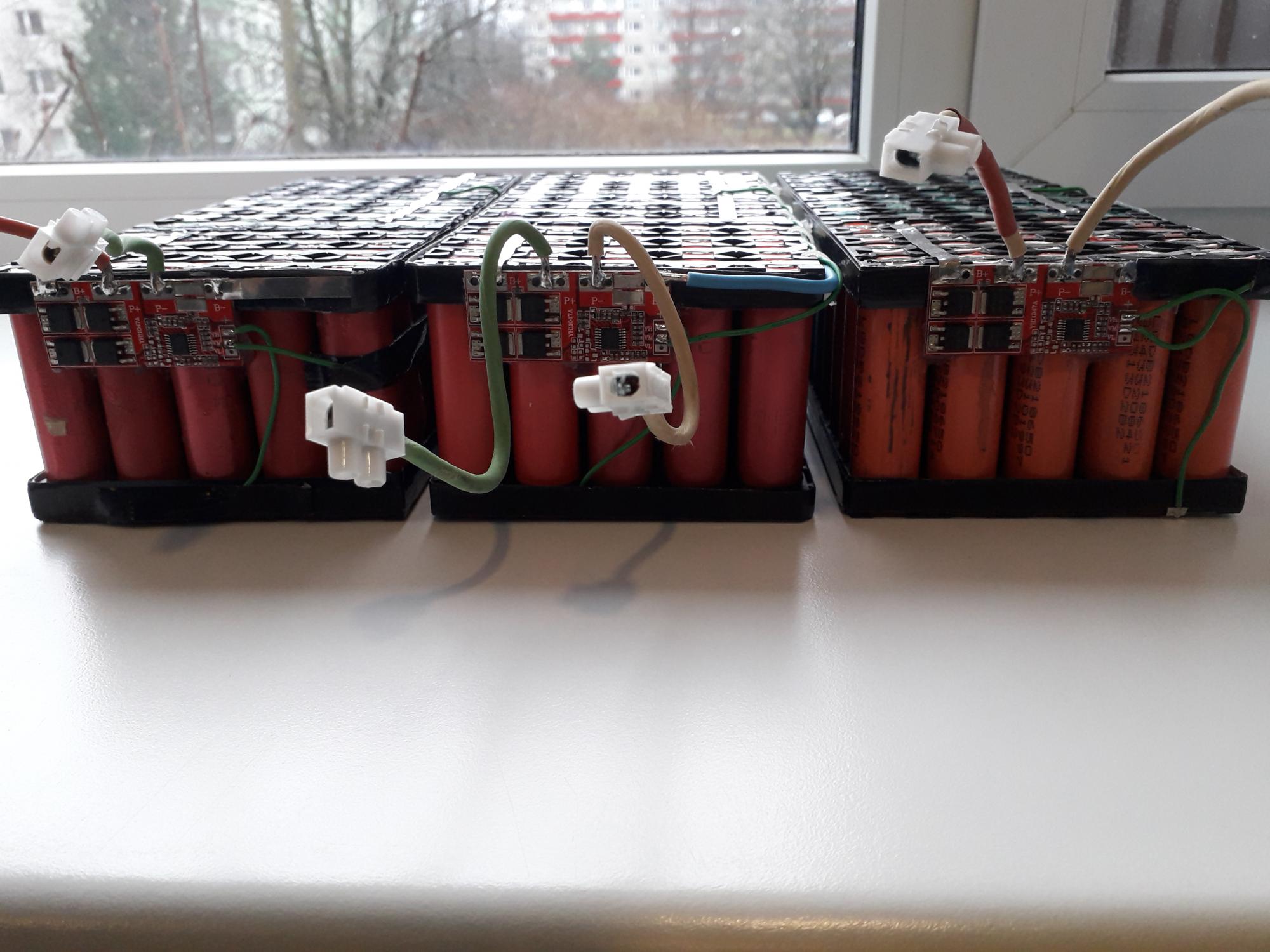

Установил  один такой  в  детский  автомобиль  на четыре  мотора , был  хороший  день без  дождей  погрузили автомобиль в  микроавтобус  и выехали в лес ,у нас там трасса  15  км  с подьёмами  и спусками..дорога  не  асфальт  а  крошкой  известковой  засыпана .Проехал  внук  все  15  км  батарея  справилась  с  трассой -тащить не пришлось . Снега  у нас так и не было . Я ехал  на велосипеде .
Alex_mac
Цитата: Юрий 48536 от 10 Фев. 2020 в 18:11Установил  один такой  в  детский  автомобиль  на четыре  мотора , был  хороший  день без  дождей  погрузили автомобиль в  микроавтобус  и выехали в лес ,у нас там трасса  15  км  с подьёмами  и спусками..дорога  не  асфальт  а  крошкой  известковой
да по моему этого хватило бы еще на 3 раза. судя по примерному количеству элементов.

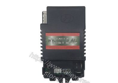

Лонгер
Пожалуйста подскажите, каким контроллером можно заменить данный?
И можно ли заменить на WELLYE RX? Если да то какие хирургические операции нужно сделать? Заранее спасибо!!!
Дмитрий_ЕКБ
Цитата: Лонгер от 13 Фев. 2020 в 10:40И можно ли заменить на WELLYE RX? Если да то какие хирургические операции нужно сделать? Заранее спасибо!!!
потребуется перекинуть провода в разьеме
