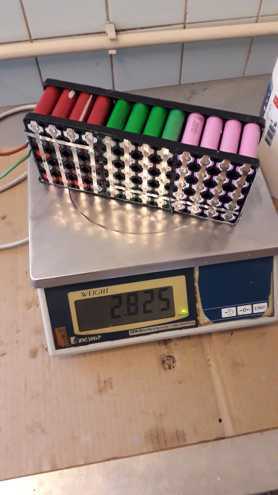

Юрий 48536
По  поводу  веса  кому  интересно ,сборка  из  60  батареек весит.2кг.825..
Pau62
Цитата: Юрий 48536 от 03 Фев. 2020 в 15:23По  поводу  веса  кому  интересно ,сборка  из  60  батареек весит.2кг.825
Спасибо, конечно, но тут многие уже научились умножать 45 грамм на количество элементов.  :clyster:
Юрий 48536
Цитата: Pau62 от 03 Фев. 2020 в 16:44Спасибо, конечно, но тут многие уже научились умножать 45 грамм на количество элементов.
Кроме элементов  ещё 6  пластиковых коробов  и никеливая  лента для сварки. Нет  свинцового  акумулятора  12 ампер часов   я бы его взвесил
Pau62
Цитата: Юрий 48536 от 03 Фев. 2020 в 17:37Нет  свинцового  акумулятора  12 ампер часов   я бы его взвесил
У меня есть. но весов таких нет , и спину жалко.
Добавлено 03 Фев. 2020 в 17:43
Цитата: Юрий 48536 от 03 Фев. 2020 в 17:37Кроме элементов  ещё 6  пластиковых коробов  и никеливая  лента для сварки.
На фото нет никаких коробов.
