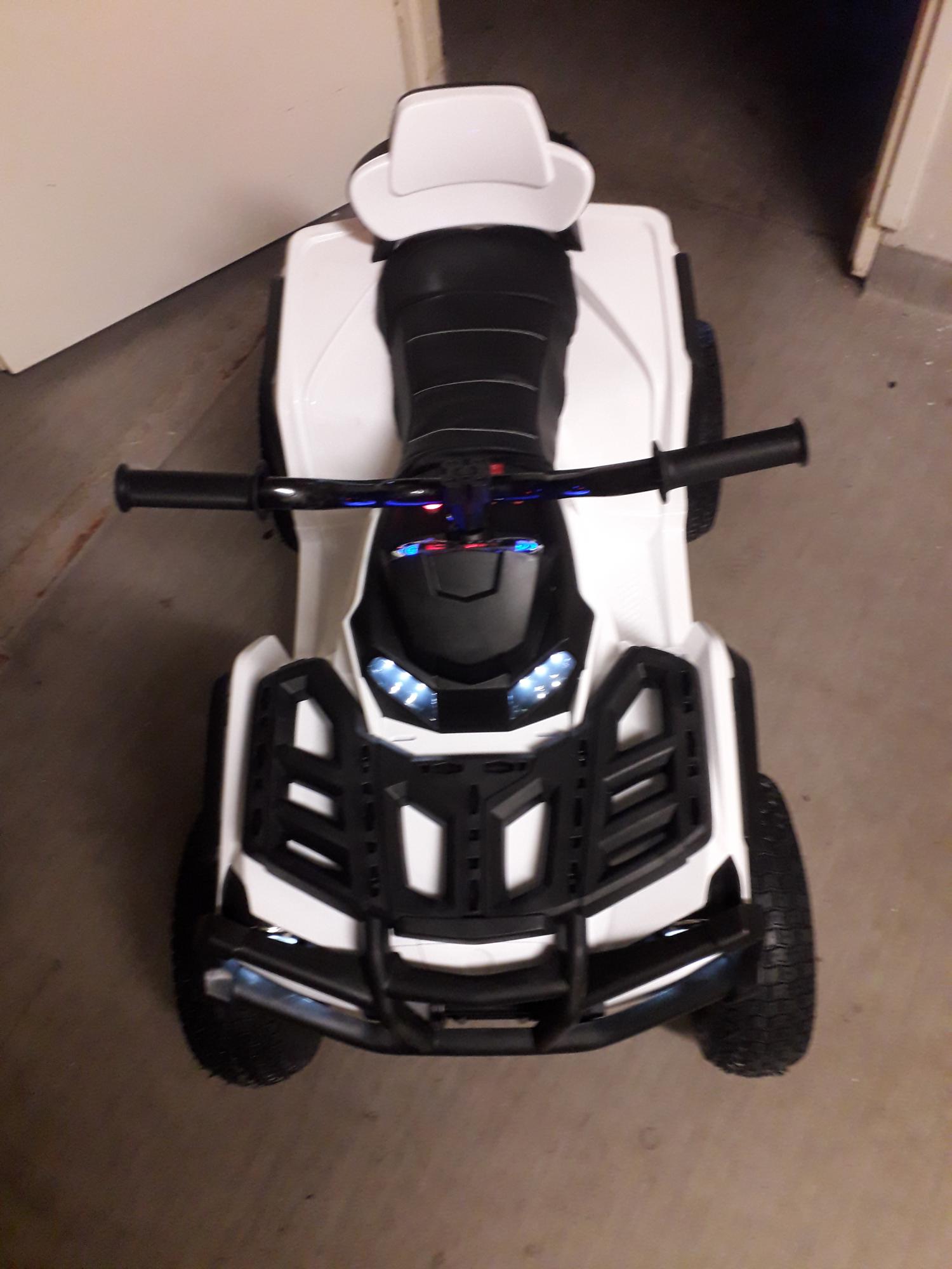

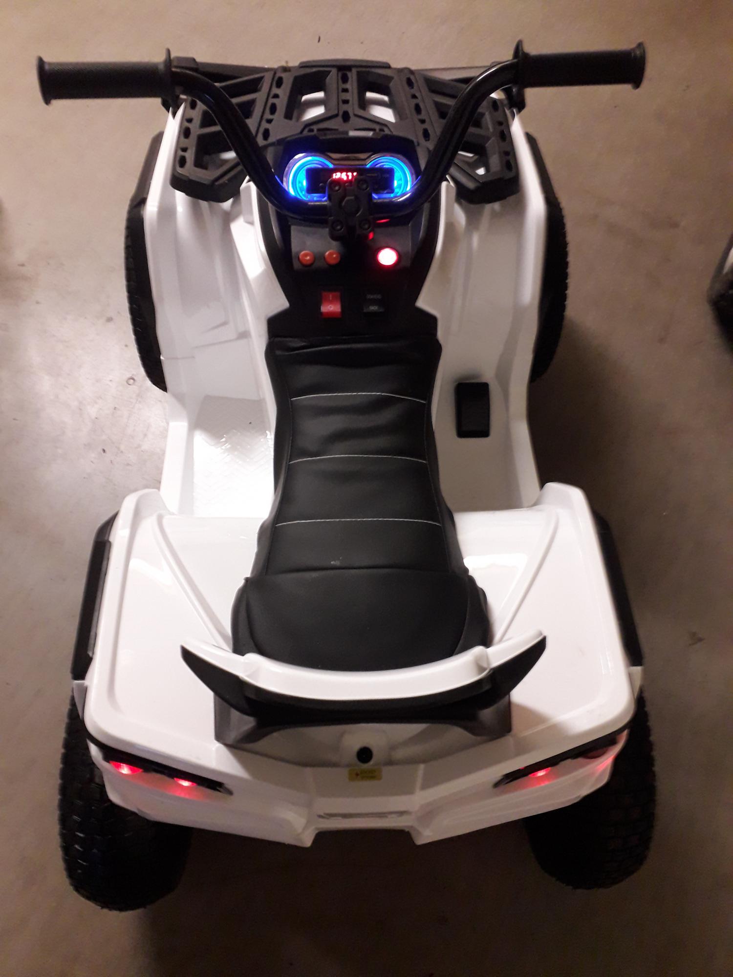

Привет  всем,,получил  подделку на ATV  из  Китая  новая ,некомплект. Колёса  камерные  накачиваются  ,отсутствует  крепление  заднего  моста  ,ручка  для  перекатывания  сзади  когда  сядет батарея   и декоративные  колпаки на  колёсах  .Может у  кого  есть  такая и кто  то мог  поделится  фотками  крепления  заднего  моста  и ручки  сзади ..колпаки на  колеса  подошли  с  разобранных  машин  .

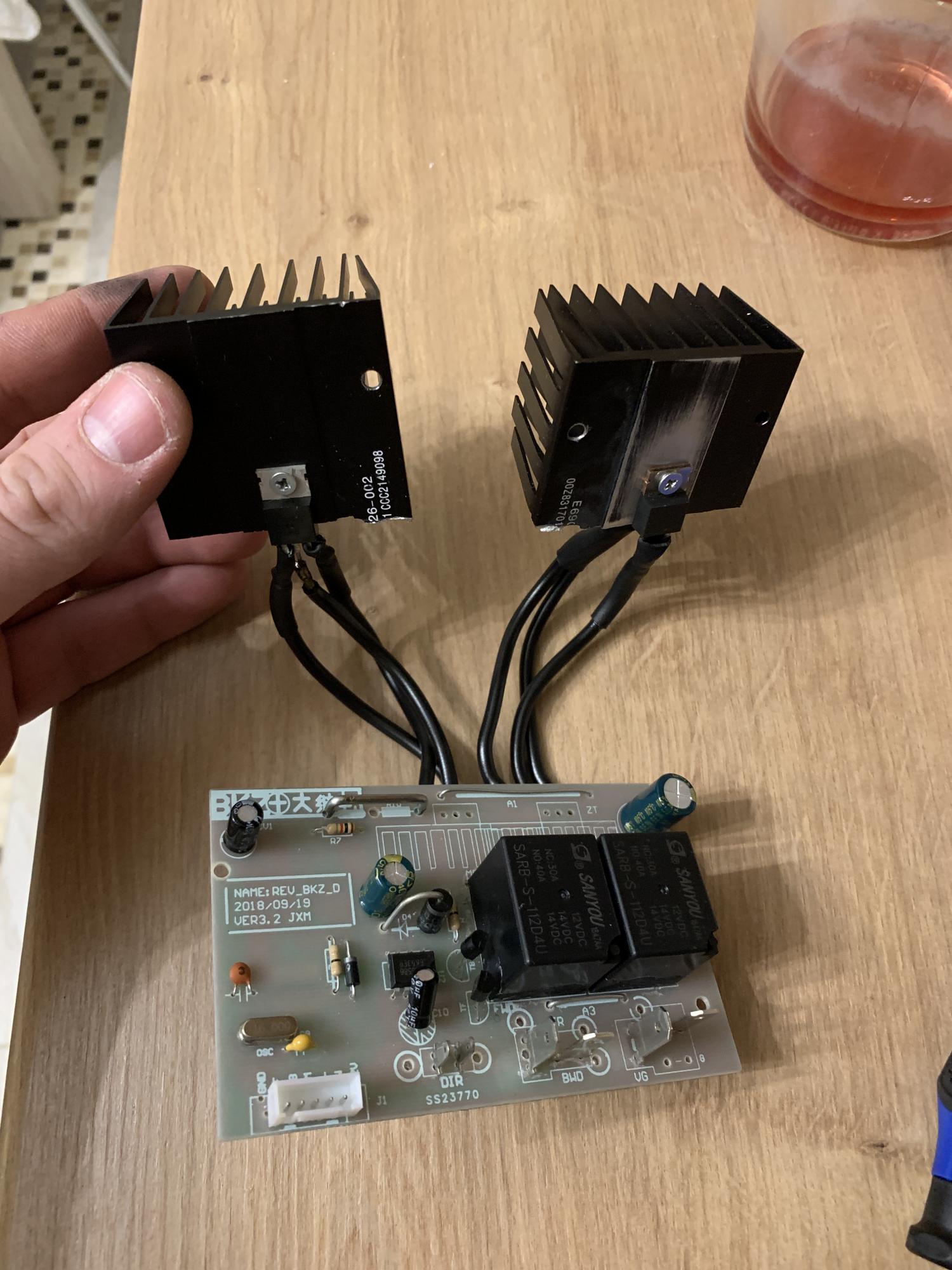

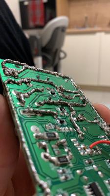

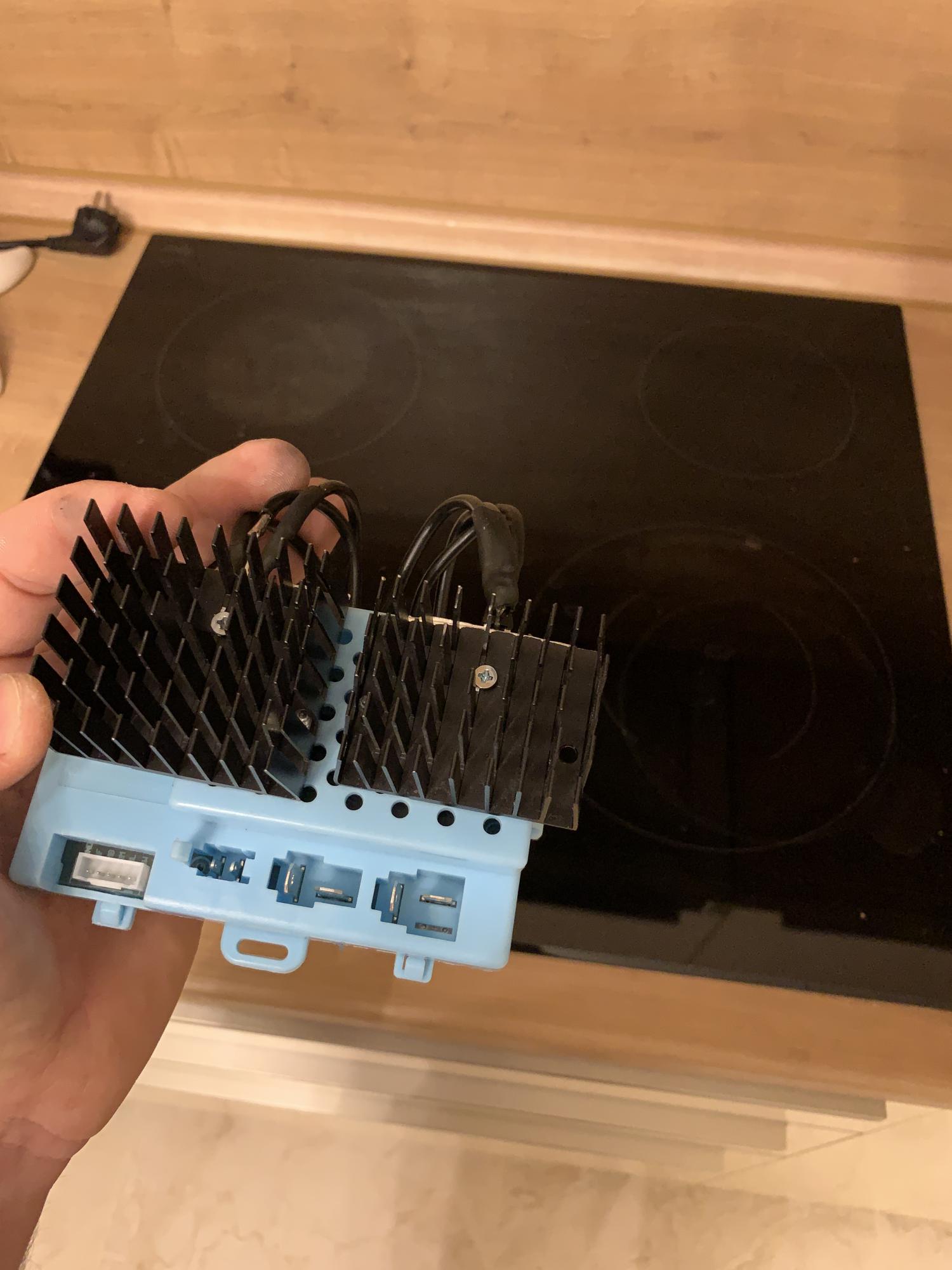

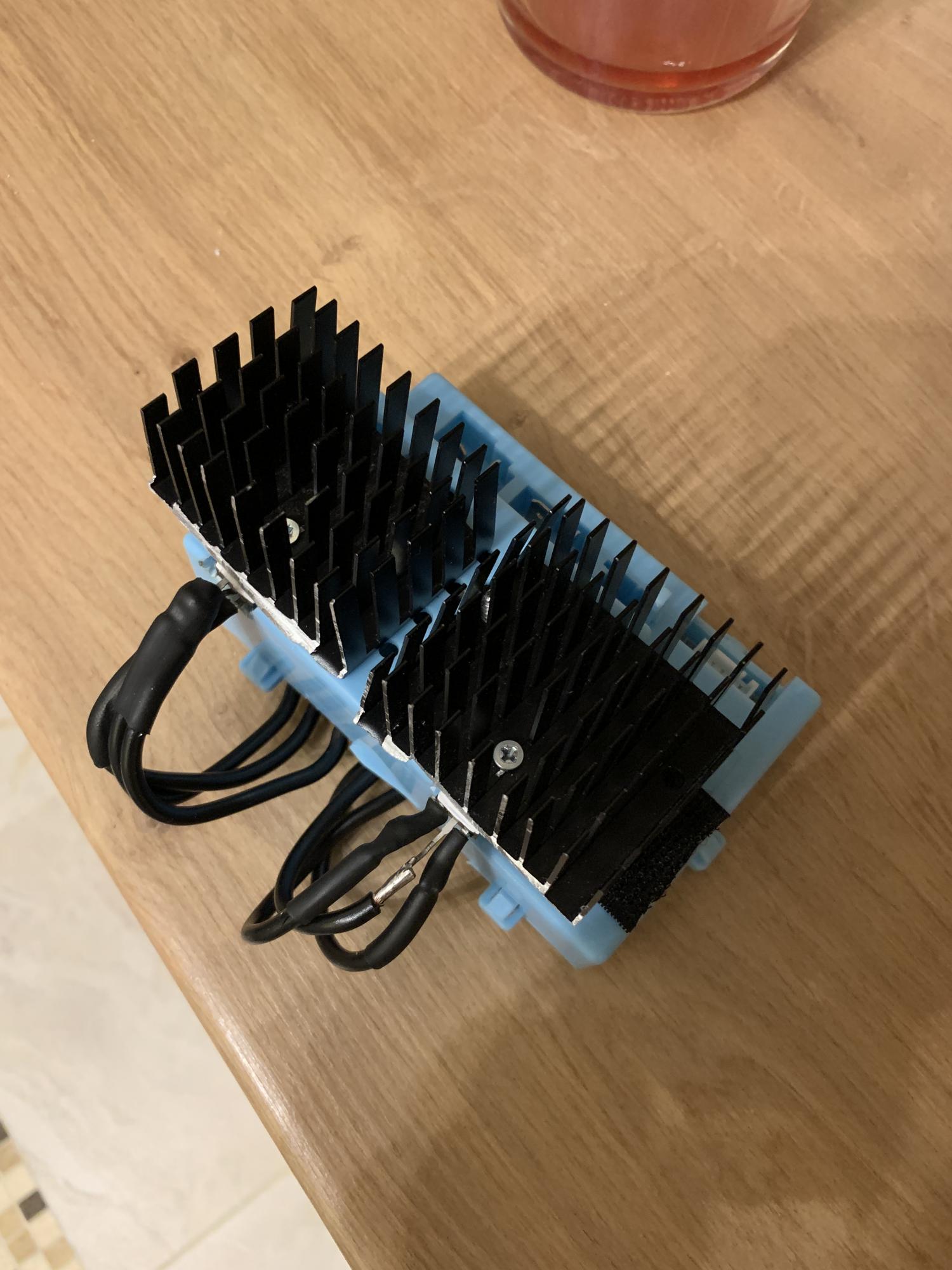

Всем привет итог моих улучшений платы . При уперании машины в стену и нажатии газа на 4 моторах 550 12тыс оборотов  потребление тока порядка 20-25 ампер . Плата держит минуты две и ничего не греется дальше не пробывал .... такой  длительной нагрузки при обычном использовании не будет ...
Просадка аккумулятора по напряжению где то  0.5v .
Акумулятор   3s 12p li ion  с  бмс .
Но когда меряю  напряжение на выходах платы на моторы , то получается 7-8v при такой нагрузке ,при этом на аккумуляторе  так и остается его «напруга» минус  0.5v , если поднять колеса в воздух то всё напряжение аккумулятора там есть .  Так должно быть ?

Дмитрий_ЕКБ
Цитата: Shmidtok от 27 Янв. 2020 в 21:39Но когда меряю  напряжение на выходах платы на моторы , то получается 7-8v при такой нагрузке ,при этом на аккумуляторе  так и остается его «напруга» минус  0.5v , если поднять колеса в воздух то всё напряжение аккумулятора там есть .  Так должно быть ?
1.это потери в проводах и реле, если перегреются, то замените по необходимости
2. возможно шим регулятор не открывается на 100% и поэтому Вы меряете среднюю составляющую импульсного сигнала, проверить можно только тестером-осциллографом
Т.к этот режим не является рабочим, то забейте и катайтесь
Shmidtok
Цитата: Дмитрий_ЕКБ от 28 Янв. 2020 в 07:221.это потери в проводах и реле, если перегреются, то замените по необходимости
Да , реле пока оставил родные , попробую перепаять на автомобильные  может вольтаж поднимется. По поводу проводов меряю  прям  на ножках платы а не на самих моторах . От платы до моторов провод 2.5 кв идет .
Мне кажется это все таки дело в шим регуляторе ...

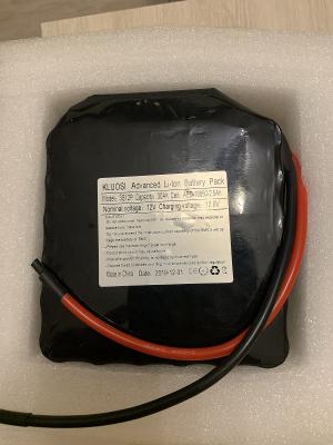

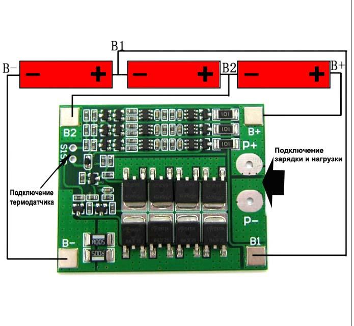

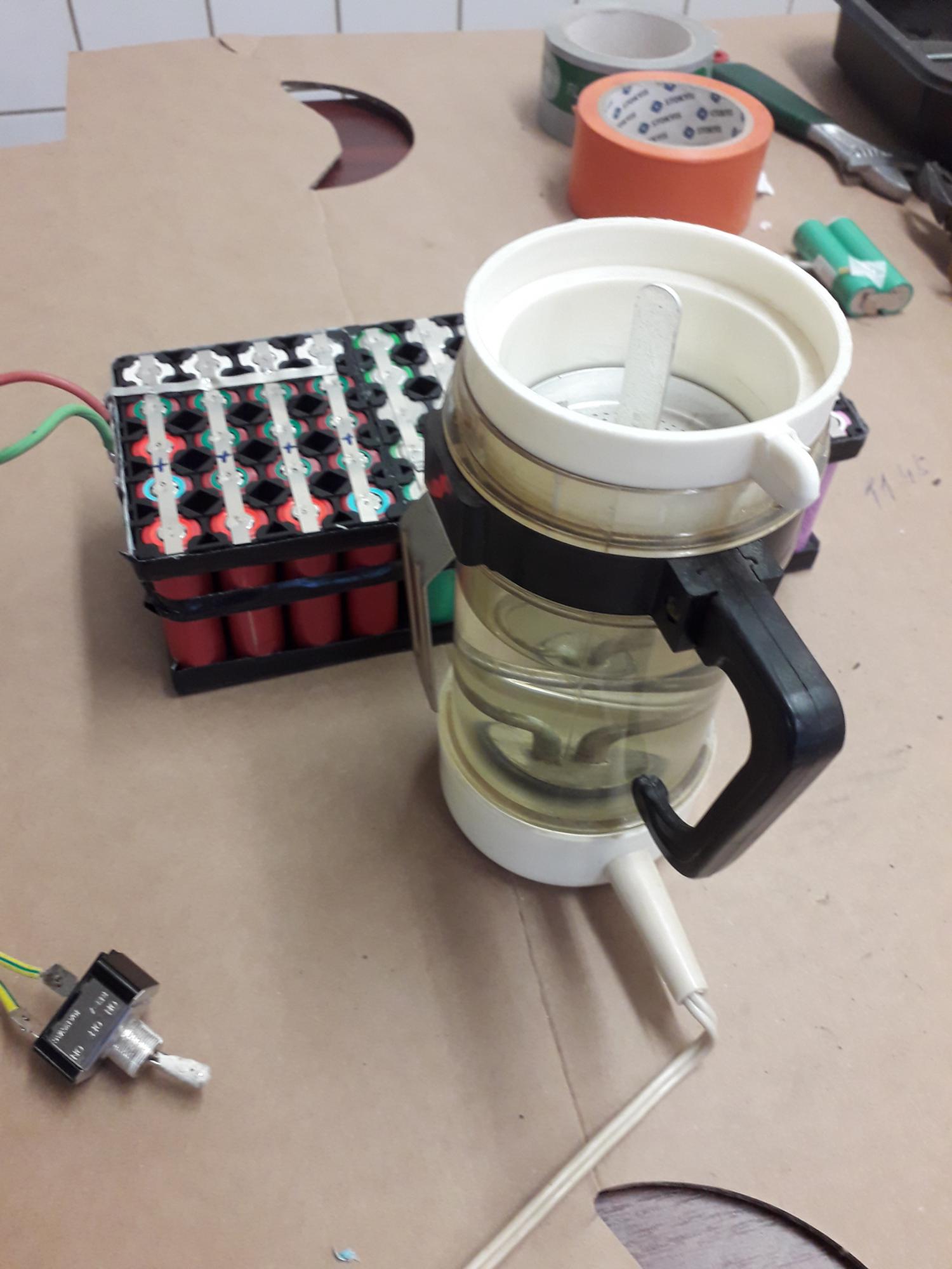

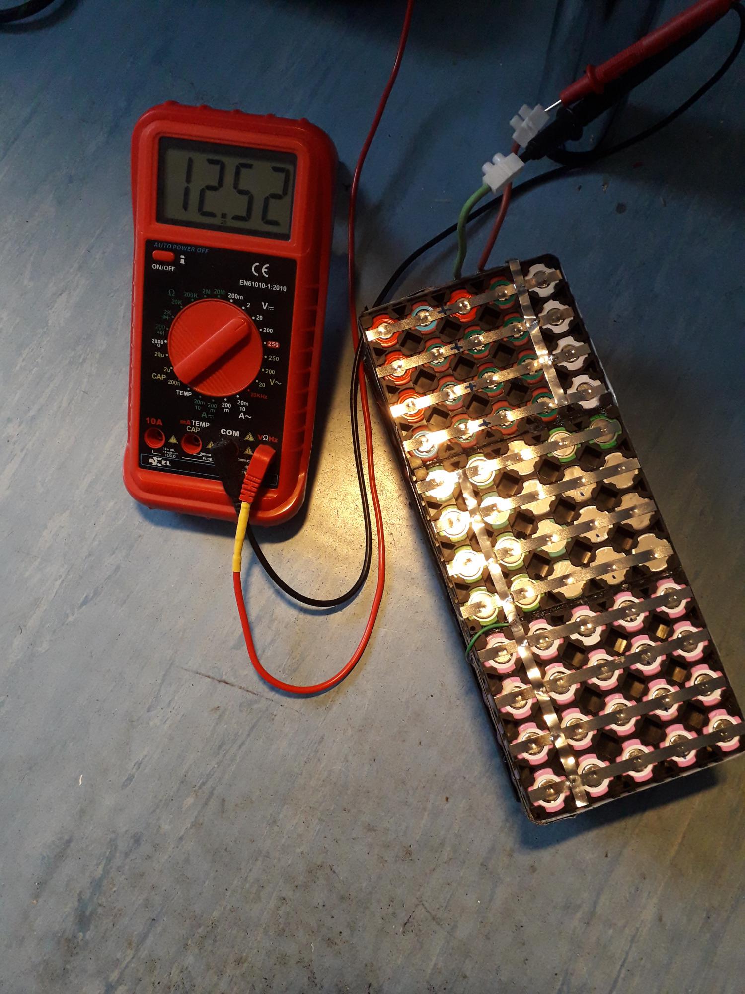

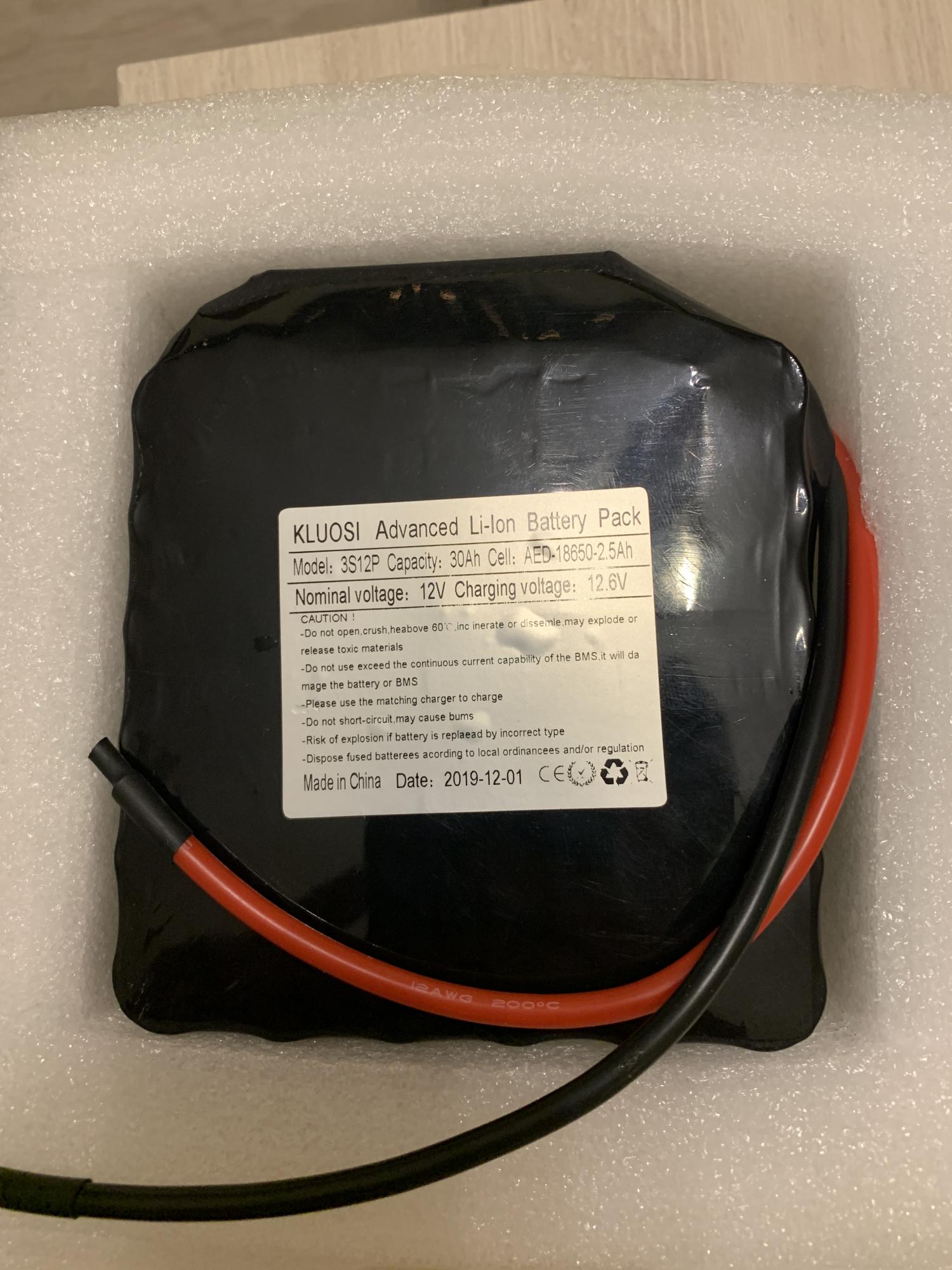

Привет  всем,собрал  батарею с блоком бмс  на 30 ампер.
Осталось  испытать  на автомобиле  на  время  хода
Piramidon
[user]Юрий 48536[/user], С виду, очень даже привлекательная батарейка. На счет дальности хода? Очень отвлеченная цифра получится, машинки разные, нагрузки разные, количество старт-стопов, вообще, неопределенное.  Мне на днях один предприниматель-прокатчик задавал аналогичный вопрос, на сколько хватит литийфосфатной батареи 12Ач? Я ему задал встречный, а на сколько хватает его гелевого 12Ач? Ответа не последовало.
Юрий 48536
smiley Юрий 48536, С виду, очень даже привлекательная батарейка. На счет дальности хода? Очень отвлеченная цифра получится, машинки разные, нагрузки разные, количество старт-стопов, вообще, неопределенное.  Мне на днях один предприниматель-прокатчик задавал аналогичный вопрос, на сколько хватит литийфосфатной батареи 12Ач? Я ему задал встречный, а на сколько хватает его гелевого 12Ач? Ответа не последовало.
Для  начала  подключил  чайник  автомобиля  на  12 вольт 140  ватт ,вода  закипела  за 15  минут мосфеты  на плате бмс нагрелись  но терпимо  после  отключения  напряжение на  батарее было  12.04  вольта
Alex_mac
ну вот моей батареи 15 ач вроде хватало на 2 дня плотно.
испытывать лучше на лампах ближний свет 5а примерно
Юрий 48536
Цитата: Alex_mac от 01 Фев. 2020 в 15:20ну вот моей батареи 15 ач вроде хватало на 2 дня плотно.
Я  так и сделал ,разрядил через  лампочку ,дождался  момента  когда она погасла  и  замерил  напряжение  на  контактах  .БМС блок  закрыл  разрядку  на  10  вольтах .Если  в блоке  последовательно три плеча  получается 3.3 вольта  .
