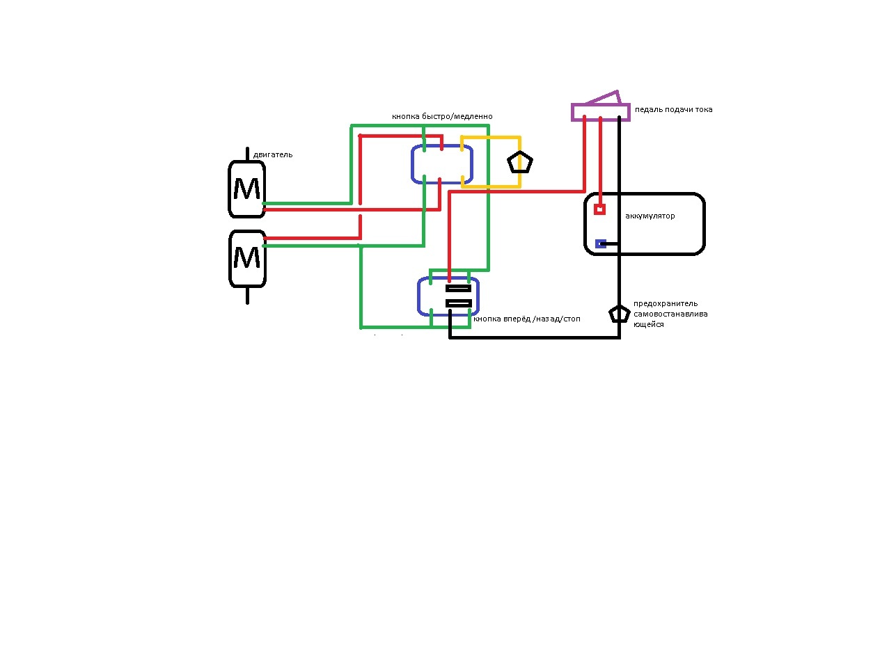

Цитата: neo10002 от 20 Янв. 2020 в 22:41Добрый день!

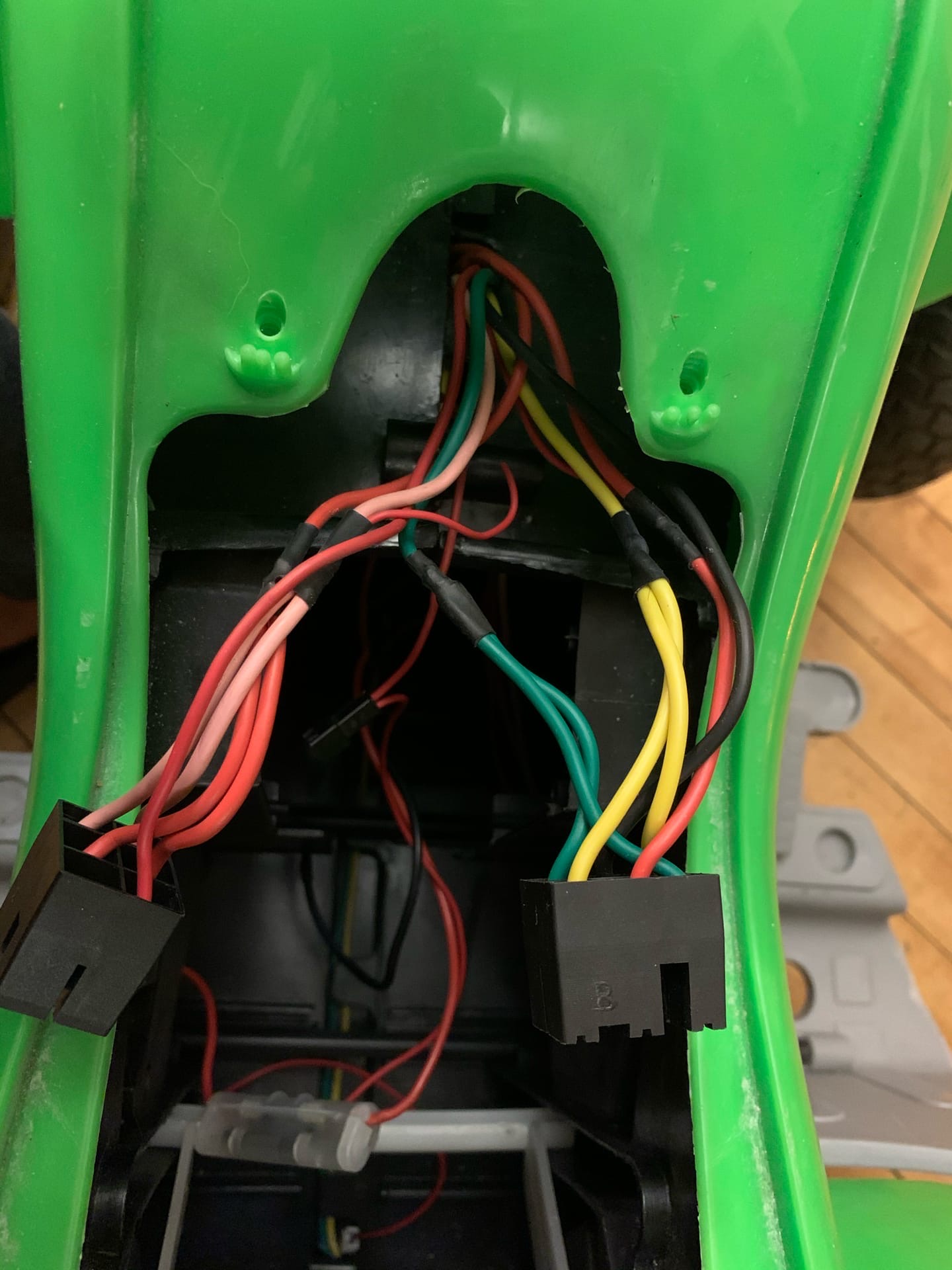

Помогите починить квадрик tjago rise strong quad
Здесь  только корпус ,,остальное все в утиль..  и новые  моторы и  новая проводка и  новый  контроллер

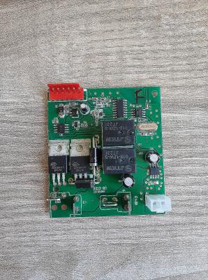

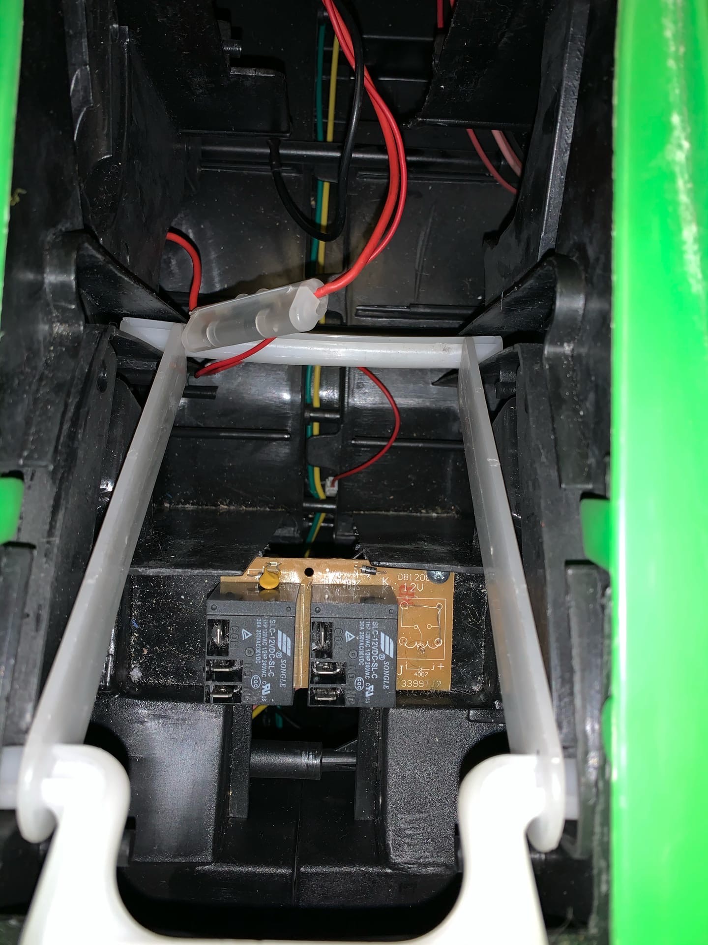

Достался сей аппарат. едет только на одной скорости, медленной. Один мотор крутиться быстрее второго и явно переделана проводка. Кнопка на руле которая должна включать ускорение вообще исключена из проводки ее коннектор просто лежит в руле. И есть какая-то загубленная плата. Помогите восстановить.
надо начать с проверки моторов - проверить редуктор на предмет хруста, провалов при вращении, подключить 12в и прокатиться на 2 моторах, если дым не идет, то тогда можно восстановить.
плата с реле - это переключение 1-2 скорость, можно использовать эту плату, а можно сделать на новых 5-контактных релюшках от ВАЗ
левая кнопка - это включение квадрика, на время сборки можно замкнуть 2 перемычками, левый разъём- переключение вперед-назад.
Если моторы живы, то на восстановление уйдет 300-500р на релюшки и кнопки, аккум можно использовать любой на 12в
neo10002
[user]Дмитрий_ЕКБ[/user], Дмитрий добрый день! Все и работает, и кнопки есть и моторы, только проводку переколбасили и даже с ней он работает но едет медленно. Как ее восстановить в завод и может быстрее и проще сделать так как на картинке?
Я так понимаю реле отвечали за скорости или плавный старт?
neo10002
[user]Юрий 48536[/user], С чего вы сделали столь радикальный и поспешный вывод? У него работает все, даже моторы одинаково работают если их повесить на нормальную проводку. В этом аппарате только ее переделали непонятно как. Хотели починит но явно криво и видимо затоталили плату  с релюхами.

Piramidon
Цитата: Юрий 48536 от 21 Янв. 2020 в 18:41
Я  бы так  сделал,,а там как  хозяин решит !
А я бы перво наперво прошелся взглядом по предложенной схеме, выявил ошибки, а потом уже делал. Реверс-переключатель так работать не будет, он не меняет полярность на моторчиках.
Юрий 48536
Вот довольно простая плата  с реле  на 40  ампер  подключай  или 4 или два мотора ..замкнул  два крайних  выхода на пинах на минус  питания   и машинка едет или вперёд или назад.. так  же  можно управлять с пульта.. на  али  стоит  копейки.

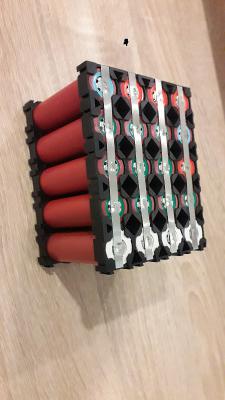

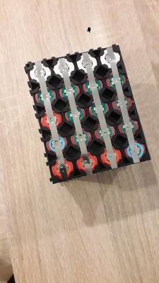

Привет всем,собираю  аккумулятор  для детского  автомобиля    .Сборка  будет из 60  батареек 18650  серии ..какой блок  bms  установить ?  Хватит ли на  30  ампер?

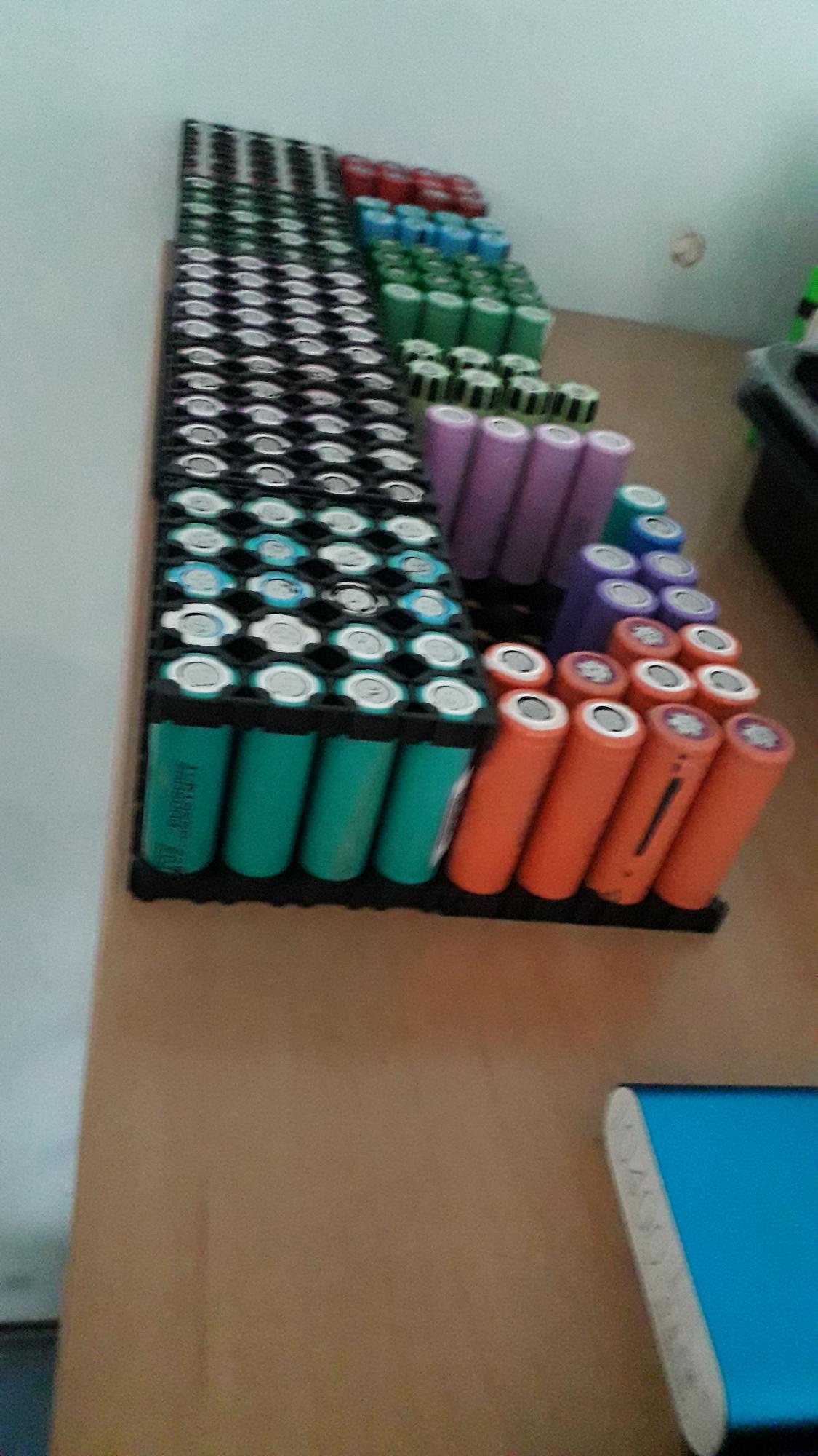

Юрий 48536
Привет  всем,,почти   200 штук  ..набрал  а это 10 блоков  по  20  батареек  .
Pau62
Цитата: Юрий 48536 от 26 Янв. 2020 в 17:36Привет  всем,,почти   200 штук  ..набрал  а это 10 блоков  по  20  батареек
Столько -то нафига? Чтоб год ездить без зарядки?
У нас мелкий 20-30 кг, и квадр примерно стока весит. Макс. скорость 20-25км/ч. Гоняет по буеракам. Собираю 2 батарейки по 70 элементов, с возможностью запараллелить. Уверен, что больше не надо.
Нафига 200 банок, это же 10 кг.
Какую бмс- прикинь макс. потребляемый ток и умнож на 2.
П,С, Ты, блин, даже рабочее напряжение батареек не написал.
Pau62
Цитата: Юрий 48536 от 24 Янв. 2020 в 12:33собираю  аккумулятор  для детского  автомобиля
Глядя на картинку, вообще не могу понять, что за схема соединений там.
90% что ты накосячил.
Юрий 48536
Цитата: Pau62 от 26 Янв. 2020 в 19:23Глядя на картинку, вообще не могу понять, что за схема соединений там.
Все  плюсы  вместе  и все  минусы  вместе!  И  так  три  сборки  по  20  штук  они все соединяются  в параллель  и к  блоку  BMS  12.6 V  3 S

Pau62
Цитата: Юрий 48536 от 26 Янв. 2020 в 20:23Все  батарейки серии 18650   на напряжение  4.2 вольта ..зачем писать.?
Это элементы, или банки. Про них понятно.
Батарея из них на сколько вольт будет?
Обычно соединяют + одной паралели с - другой.
Поэтому и удивляюсь.
