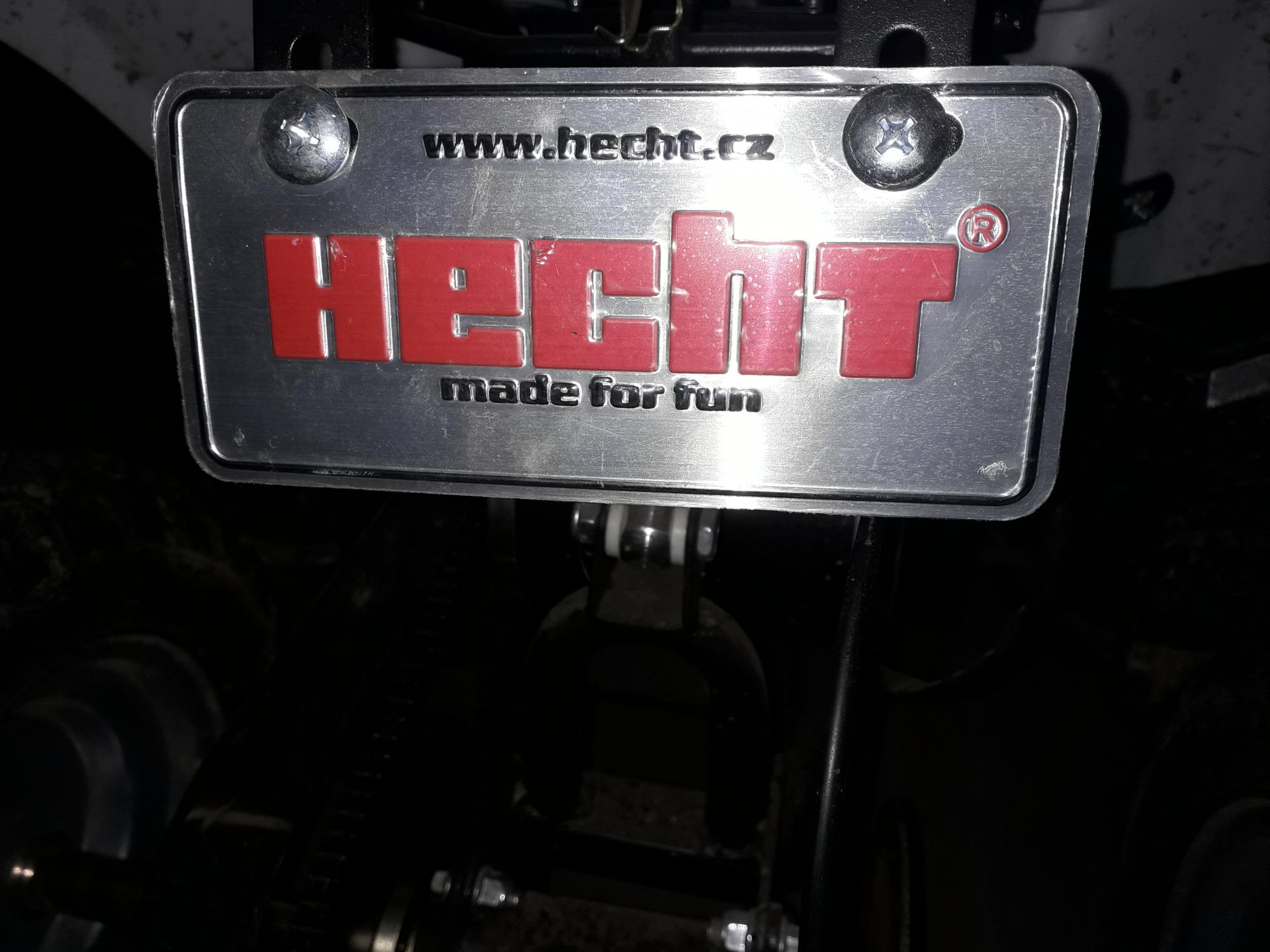

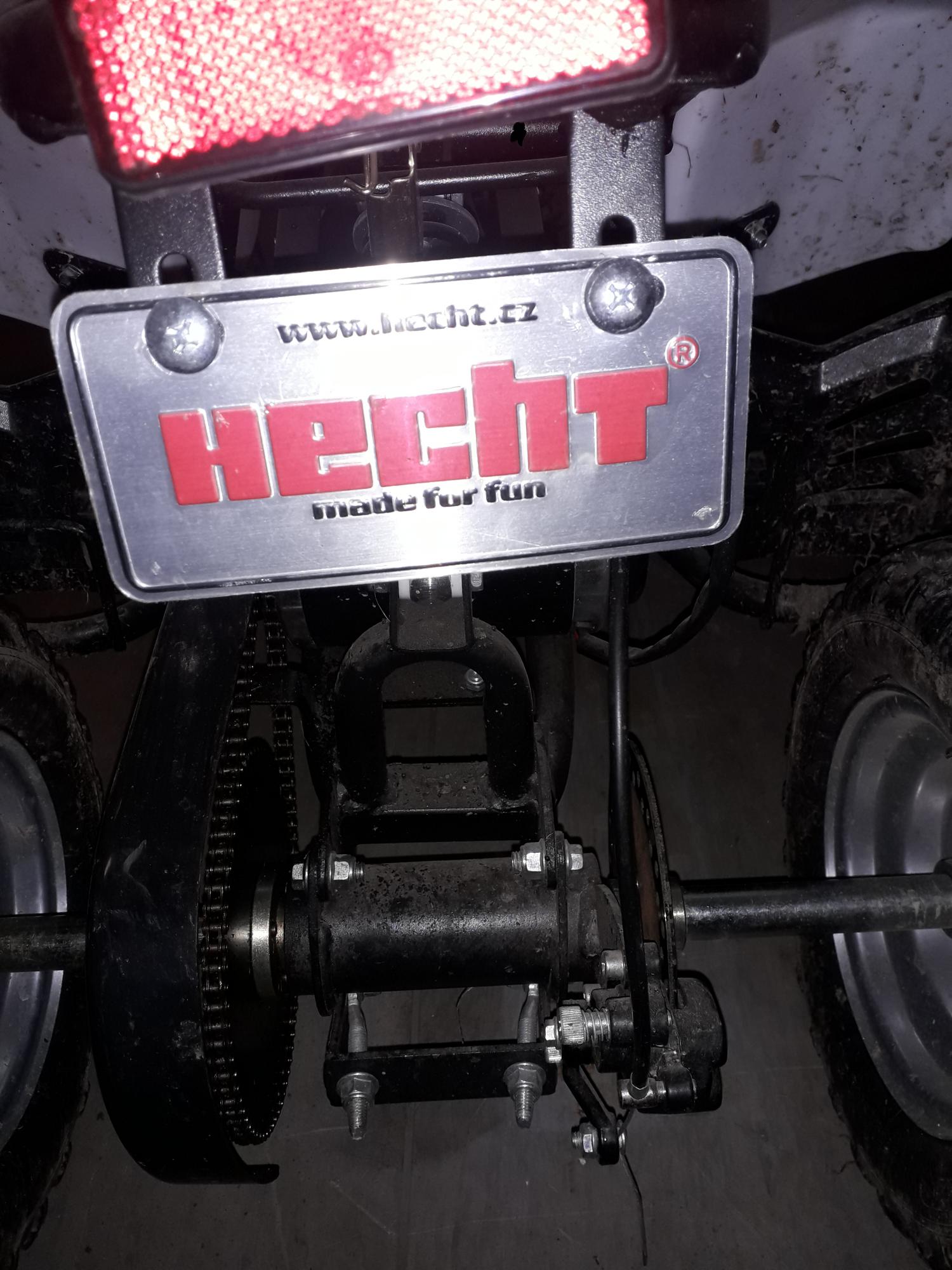

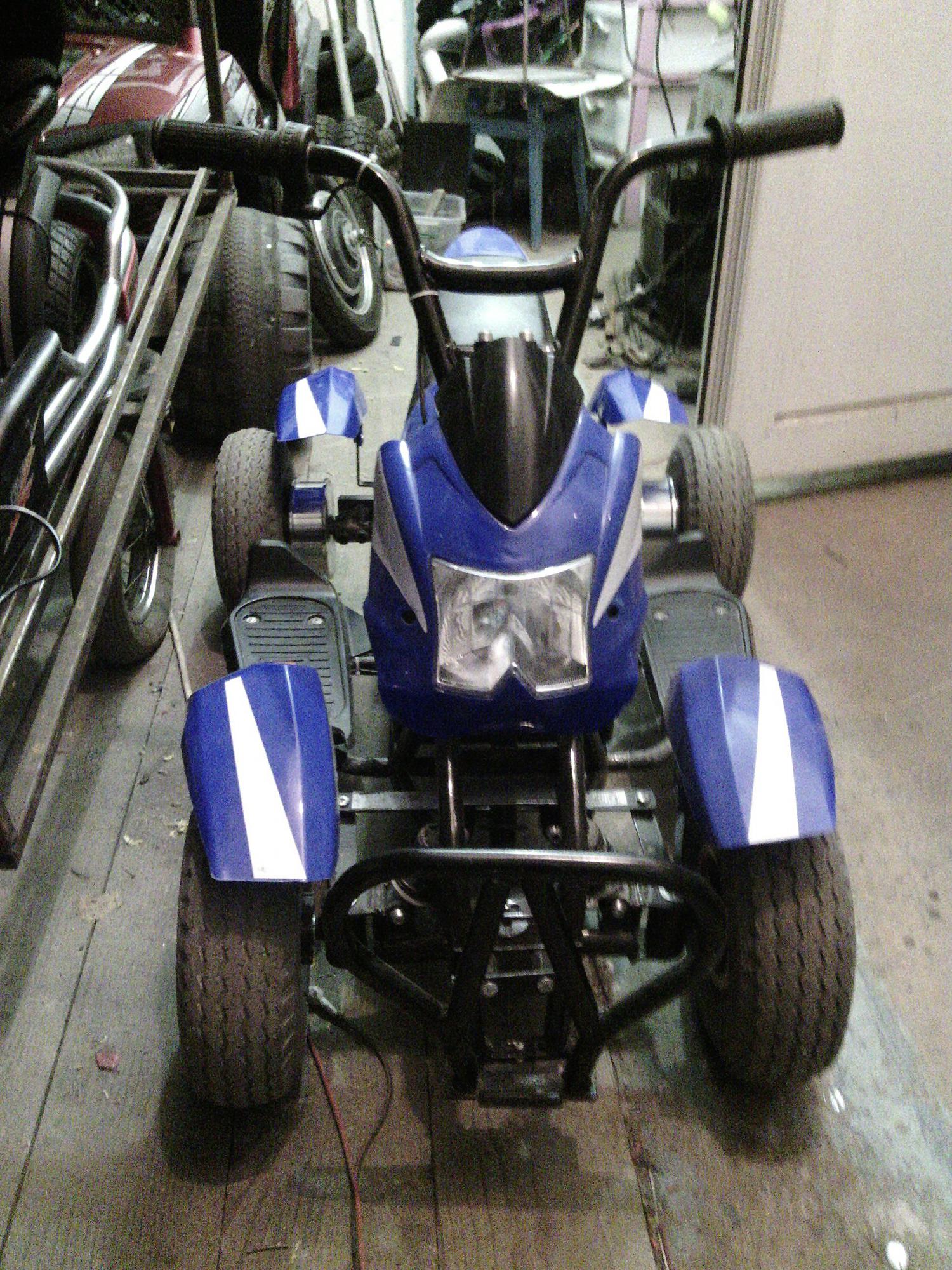

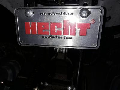

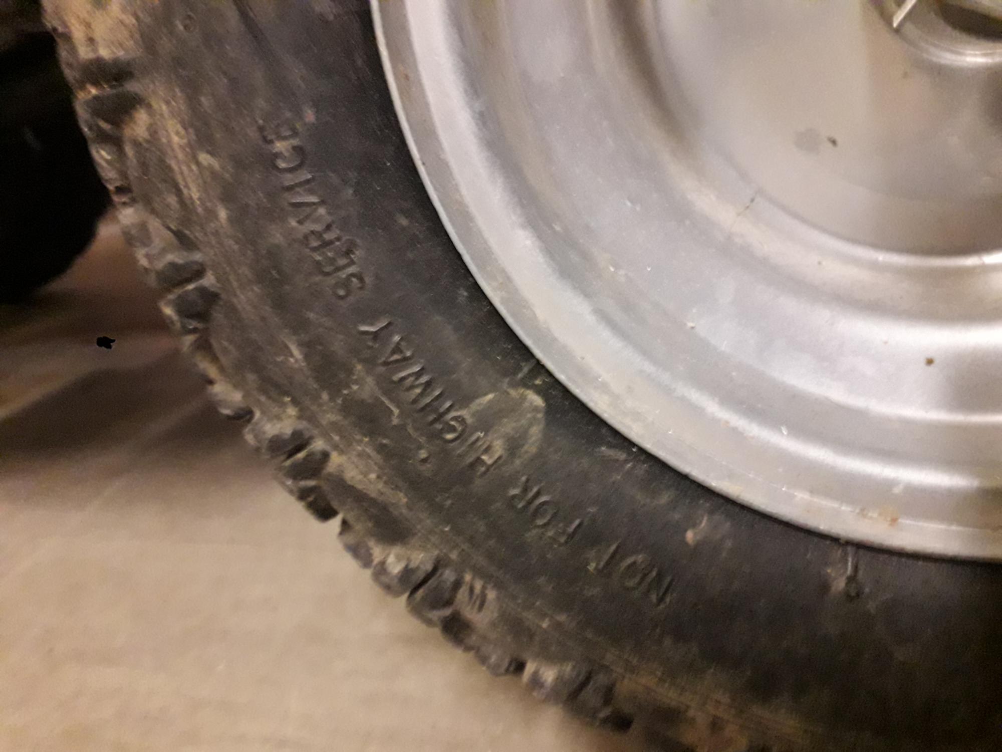

Ну на фото я вижу помоечные китайские шины. Фото отличного чешского моторчика, контроллера, тормозных механизмов, пакетного переключателя - можно увидеть?
А, да. Фото задней оси хотелось бы еще.
Шины  Венгерские ,,сайт  завода www.hecht.rz  Там же есть каталог  на все  запчасти.  Контроллёр  из Китая .
Все остальное  могу показать когда буду
разбирать агрегат,,всё закрыто кожухом а его  долго снимать для  фотографий  нет смысла париться

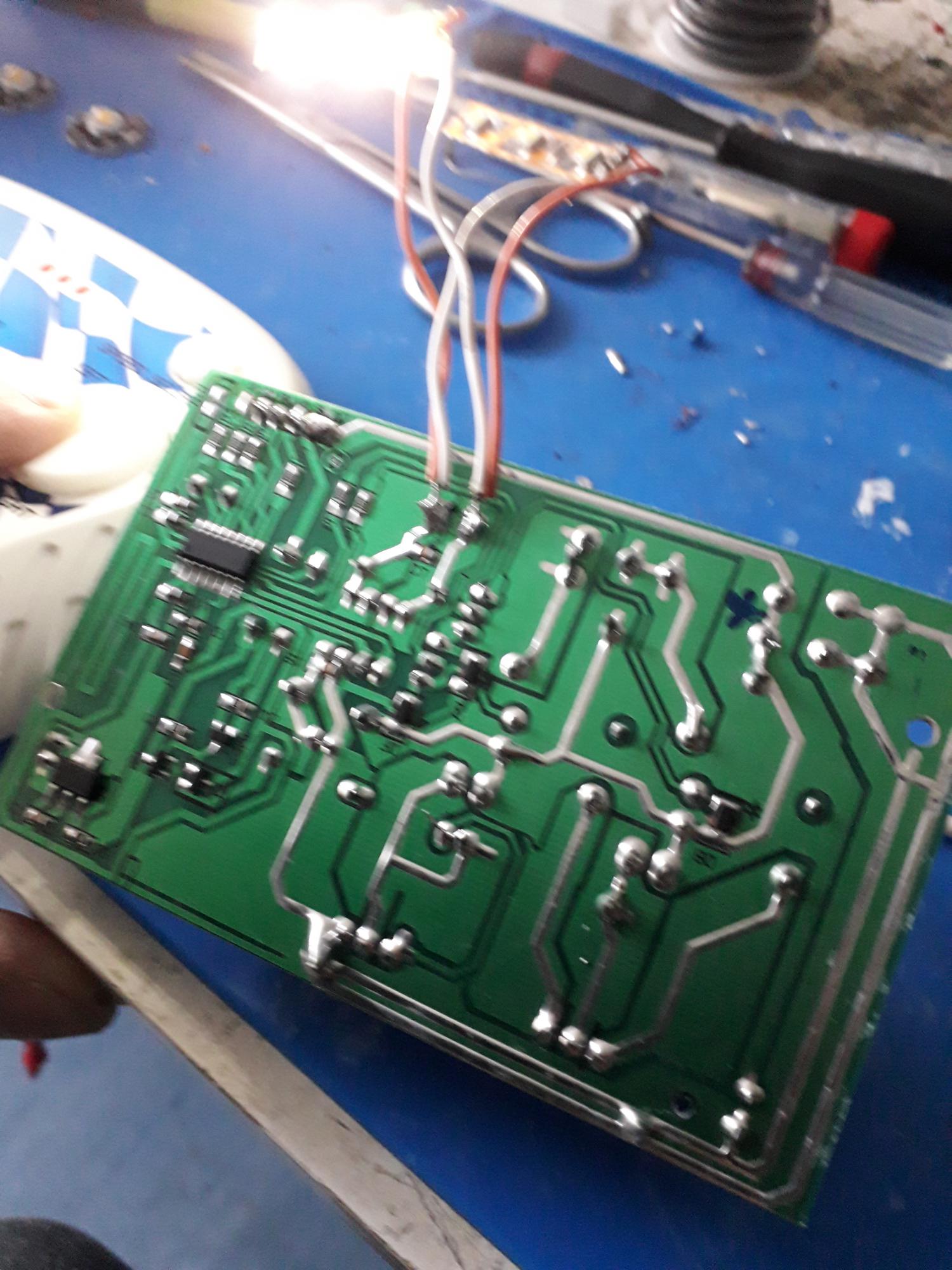

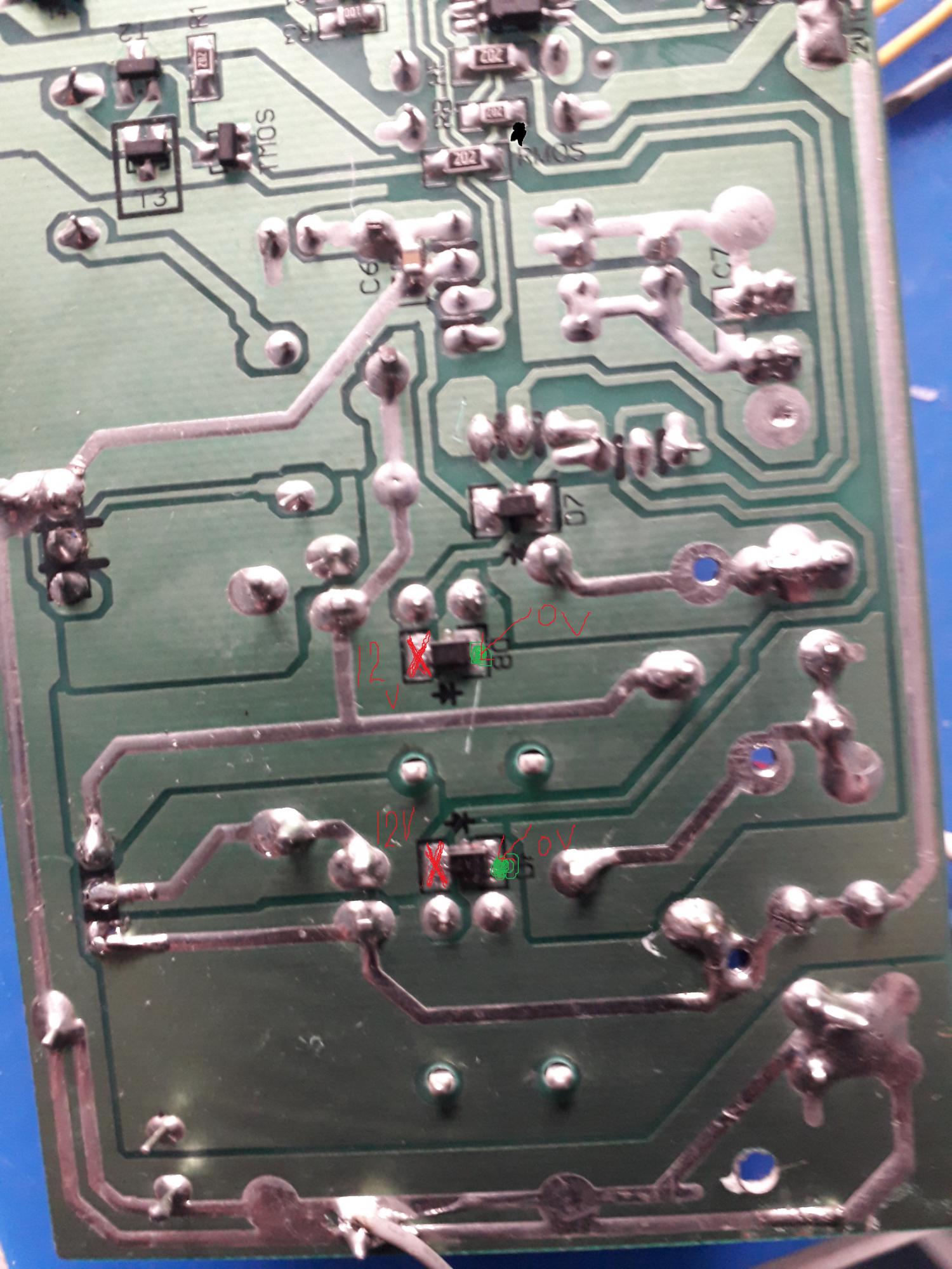

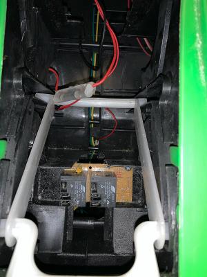

Привет всем,,,странную  машинку  получил ..не  едет вперед  а назад едет как  с пульта так и  педали.. реле щёлкают и  вперёд и назад  ..на  диодах  отмеченных крестиком  есть напряжение 12 вольт  и оно меняется на противоположное  при переключении пультом..после диодов  по нулям ...на клеммах  есть напряжение только  при заднем ходе  .

Цитата: Юрий 48536 от 14 Янв. 2020 в 14:18Шины  Венгерские ,,сайт  завода www.hecht.rz  Там же есть каталог  на все  запчасти.  Контроллёр  из Китая .
Сайт мертвый.
Шины венгерские можно ли покрупнее сфоткать?
Юрий 48536
Cмотри  сам на сайте  здесь,,,https://en.hecht.cz/quad-atv-buggy-utv/quad-atv/akumulatorove/
HECHT 56801 - ACCU ATV
Electric ATV with 800 W engine. Power supplied by 36 V battery with 12 Ah capacity. Speed max. 20 - 25 km/h. Equipped with big 6" wheels. Weight 43 kg. Battery indicator, three speed switch, drive-chain. Mirrors, turning lights, remote-control, shaft drive. Max. range 13 - 18 km. Charging time 8 hours

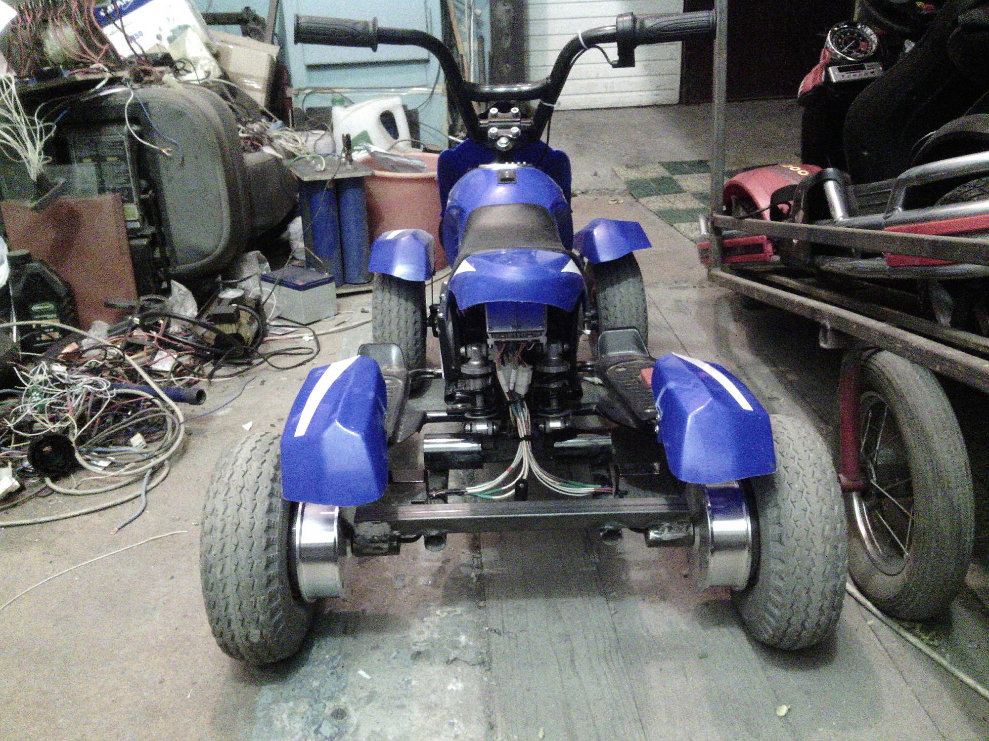

Производство, как и везде, Китай. Выкинул редукционную трансмиссию, поставил два моторколеса, расширил при этом базу задних колес, чтобы на поворотах не опрокидывался. Скорость возросла до 25км/ч, шума от шестеренчато-цепной передачи нет, смазывать, натягивать и менять при износе ничего не нужно, колеса вращаются, каждое от своего мотора, никакой общей оси. Естественно при этом снизился расход электроэнергии.

Перепаял все  детали на плате  так и не нашёл причину  отсутствия  переднего хода с пульта  и с педали.Нашёл  в ящике такой  же контроллер   но в  нём нет  связи с пультом  ..остальное всё работает .Посмотрел  кварц  стоит  на моём 12.000 а на этом  16.000  вот
где собака  зарыта
Дмитрий_ЕКБ
Цитата: Юрий 48536 от 16 Янв. 2020 в 22:48Перепаял все  детали на плате  так и не нашёл причину  отсутствия  переднего хода с пульта  и с педали
странный метод ремонта. Можно было бы просто тестером посмотреть изменение сигнала на входе транзистора, который отвечает за управление реле. Если сигнал есть, то смотреть транзистор+реле, если нет то проверять цепочку до микросхемы и делать выводы о ее исправности.
ни какой связи неисправности с частой кварца нет
Юрий 48536
Цитата: Дмитрий_ЕКБ от 17 Янв. 2020 в 14:17странный метод ремонта. Можно было бы просто тестером посмотреть изменение сигнала на входе транзистора, который отвечает за управление реле. Если сигнал есть, то смотреть транзистор+реле, если нет то проверять цепочку до микросхемы и делать выводы о ее исправности.
Сигнал  с микросхемы есть,реле щелкают и вперёд и назад на  контактах  моторов  есть напряжение  только  на заднем ходе  на переднем  нет.  Про  кварц  это из другой  оперы  ..про другую   плату ..
Дмитрий_ЕКБ

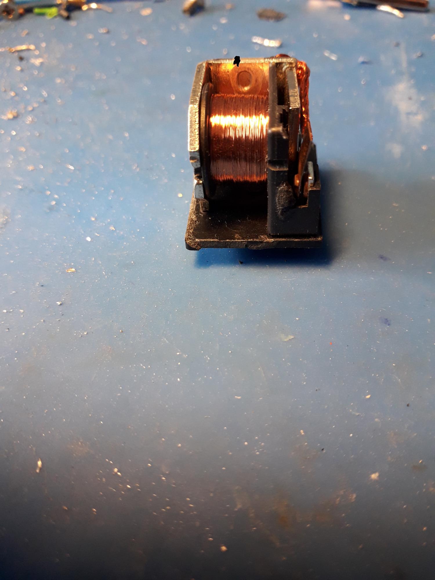

ну так реле умерло
Юрий 48536
Цитата: Дмитрий_ЕКБ от 17 Янв. 2020 в 15:03ну так реле умерло
Я  так и понял что реле ,,но такого у меня  нет ,,есть плата рабочая  но пульт  её  не видит....кварц  разный  в пульте  16.000  на  плате  12.000
Юрий 48536
Сегодня  купил новые реле  две  штуки и поменял  оба, плата заработала  в  нормальном режиме.
Юрий 48536

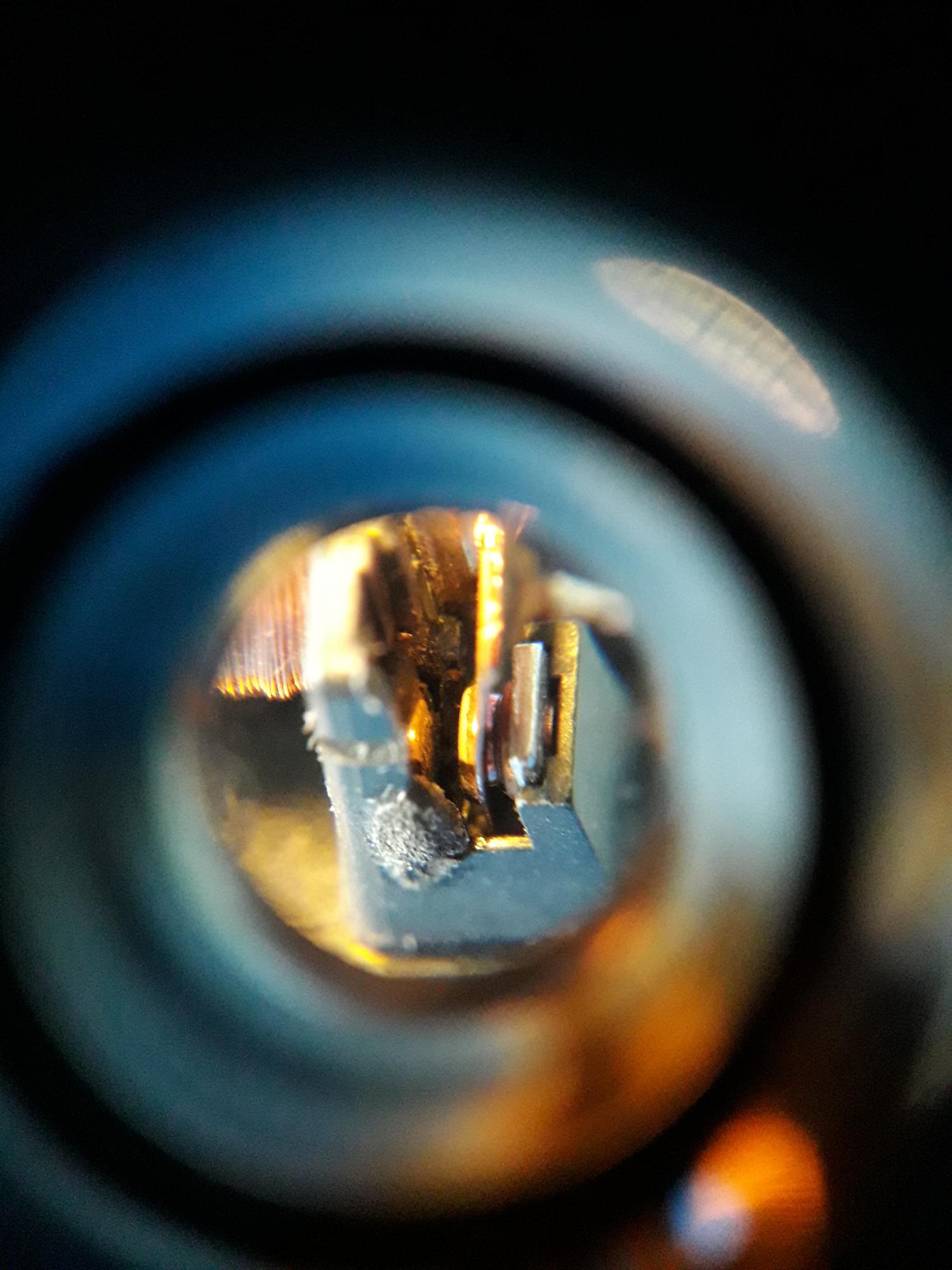

Не поленился  и распилил нерабочее  реле  .Всего  три  контакта  в работе   у  подвижного контакта  с одной стороны  налёт  жёлто грязного  цвета и поэтому ток  не  проходил. Можно  конечно  просверлить  дырку  сбоку  и почистить   подгорелый контакт  ...после дырку заклеить.

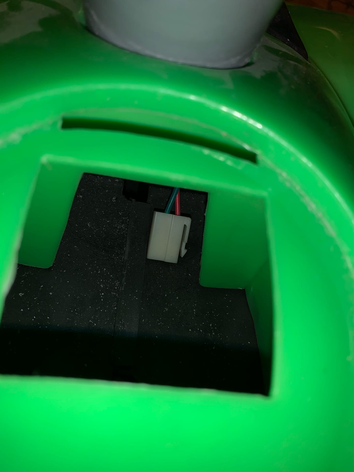

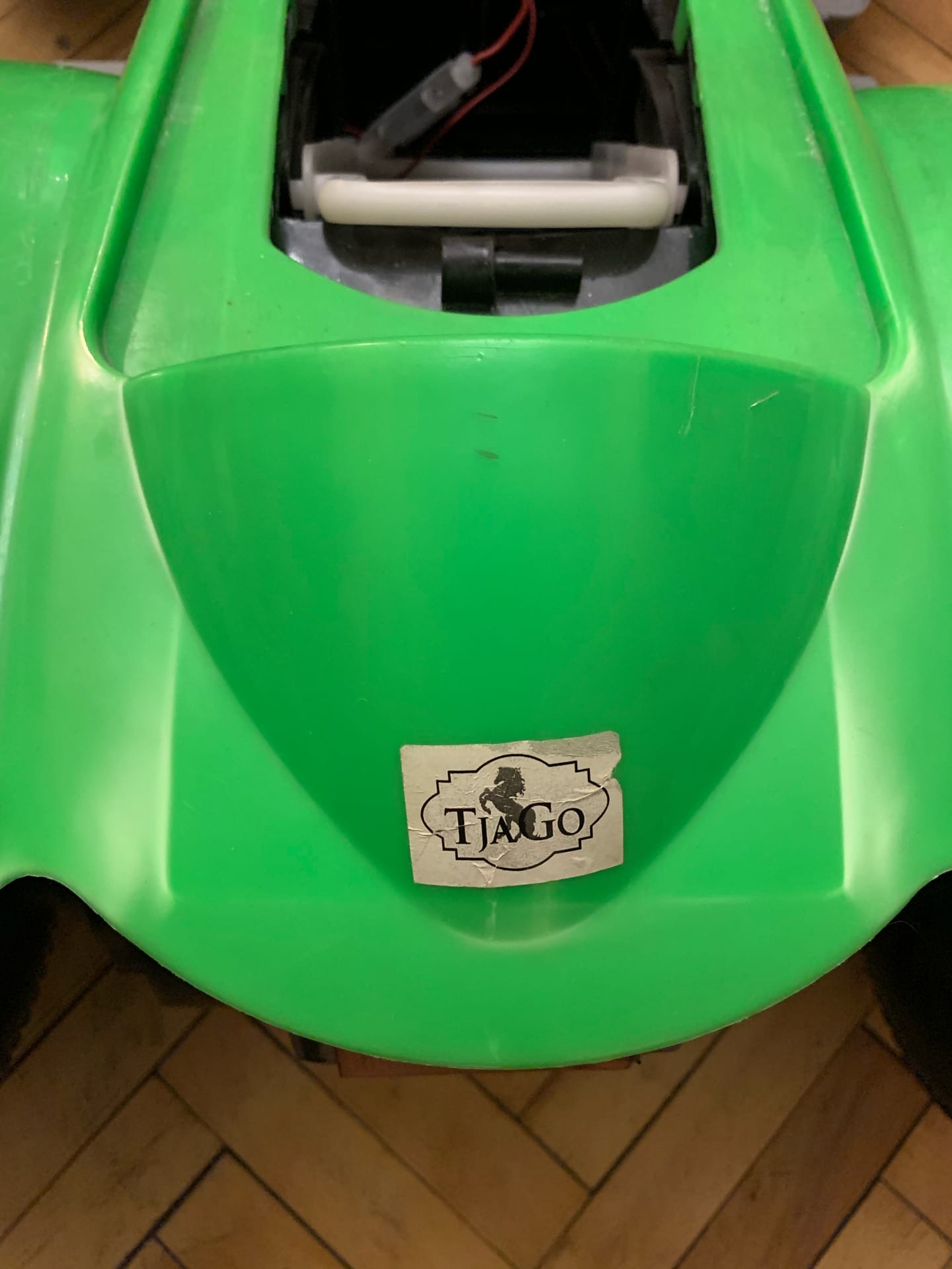

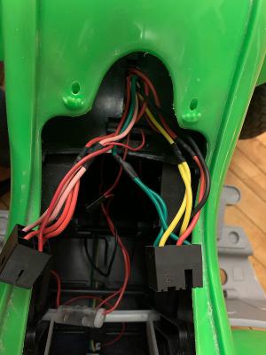

neo10002

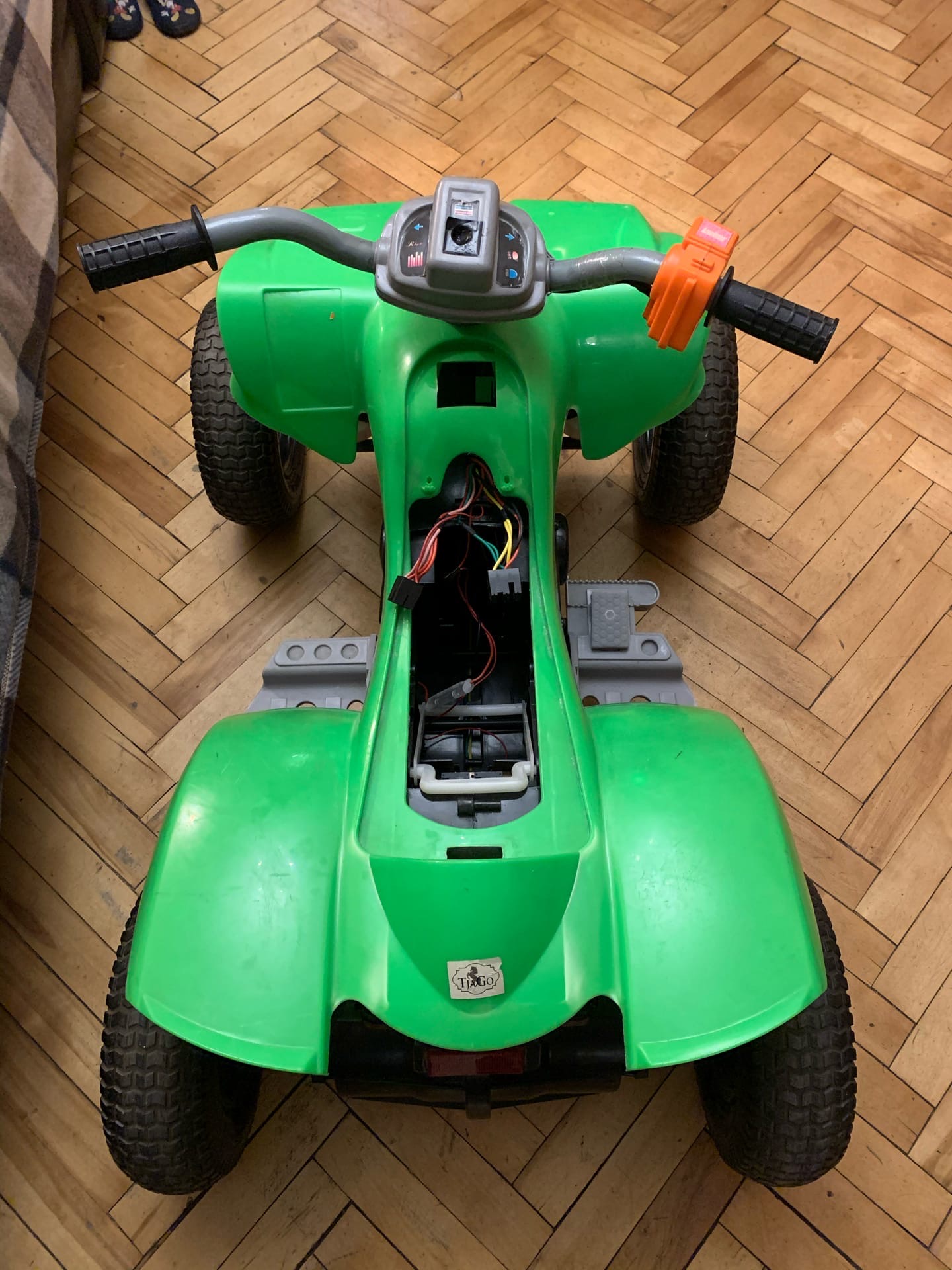

Добрый день!

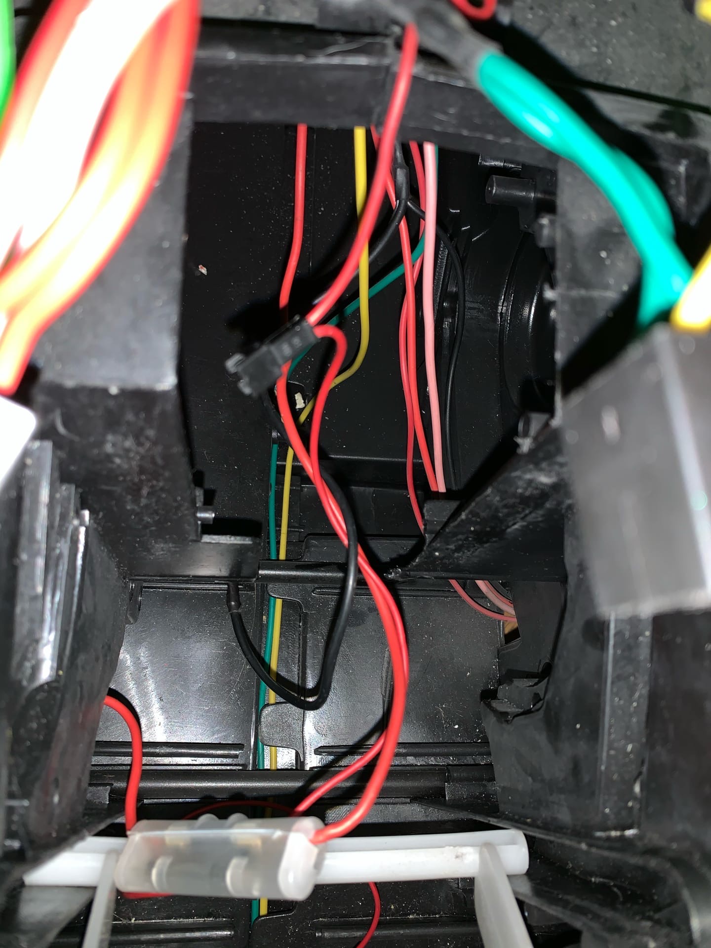

Помогите починить квадрик tjago rise strong quad
Достался сей аппарат. едет только на одной скорости, медленной. Один мотор крутиться быстрее второго и явно переделана проводка. Кнопка на руле которая должна включать ускорение вообще исключена из проводки ее коннектор просто лежит в руле. И есть какая-то загубленная плата. Помогите восстановить. В идеале поделитесь оригинальной схемой или фоткой проводки родной
