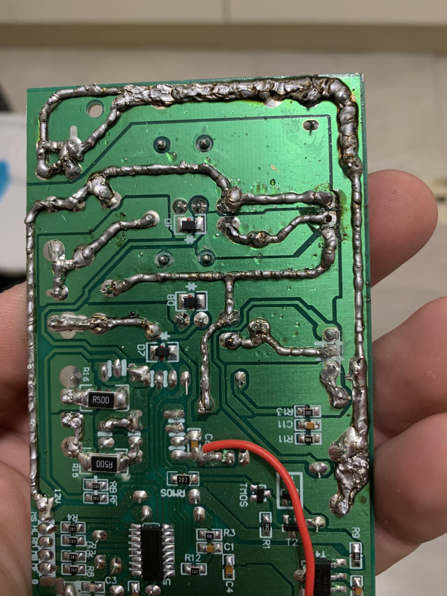

Посмотри на плату снизу ( на фотке) .
У него какой-то необычный диод. Он не запаралелен.
Поэтому стандартный с общим катодом и не подошел.
На него я доки смотрел, а на родной не ищутся.
Так что извиняюсь перед автором за поспешность.

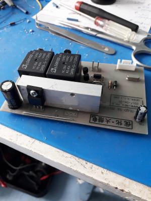

соединяете крайние выводы и получаете 2 параллельных диода, а потом просто с помощью проводков меняете подключение к плате, к средней дырке на плате паяете запараллеленные крайние ноги, а к крайнему отверстию паяете центральную ногу диода, т.е просто его надо перевернуть(поменять местами анод с катодом) и замыкание пропадет.
Получается одно отверстие в плате останется пустым ? Или от средней ноги выпаять два провода ?

Подключил по схеме Дмитрия , все заработало . Две крайние ноги  соединил  и в центр засунул а со средней пустил два провода по краям.
С платы выпаивать какими проводами лучше а то 2.5 очень жирные можно меньше ?
Плату пропаял . Этого достаточно ?
Дмитрий_ЕКБ
Цитата: Shmidtok от 10 Дек. 2019 в 22:42Плату пропаял . Этого достаточно ?
со штатными движками достаточно. Самое слабое место показано на моем фото, этот кусок фольги горит постоянно при перегрузке. Можно просверлить плату и сверху поставить толстую перемычку из провода

У меня там с завода уже есть перемычка , китайцы исправляются понемногу ....
По верх этой каши впаяю еще медную жилу 0.75 кв  ,

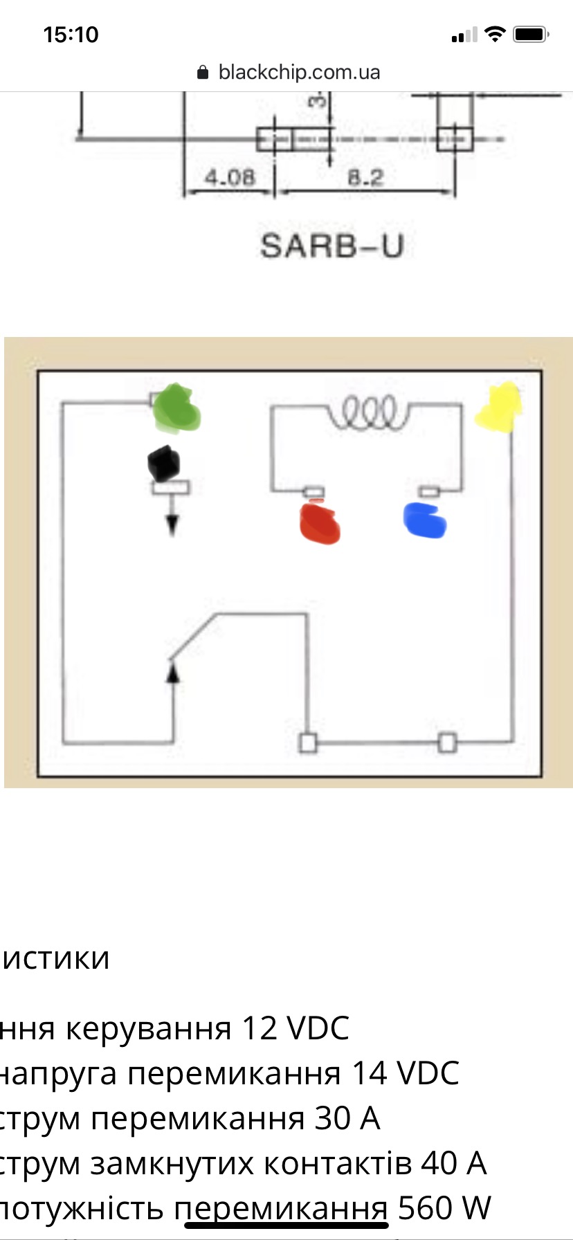

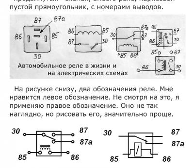

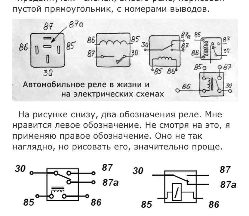

Реле автомобильные как подключить ?
Дмитрий_ЕКБ
Цитата: Shmidtok от 11 Дек. 2019 в 12:03Реле автомобильные как подключить ?
с помощью проводов минимальной длины, распиновку реле посмотрите в сети
Shmidtok
Вот такая распиновка ?  Реле SARB-S-112D4U
5 контактное должно быть ?
Как его подключить ?
Зеленый 87а
Черный 87
Красный 85
Синий 86
Желт 30
Дмитрий_ЕКБ

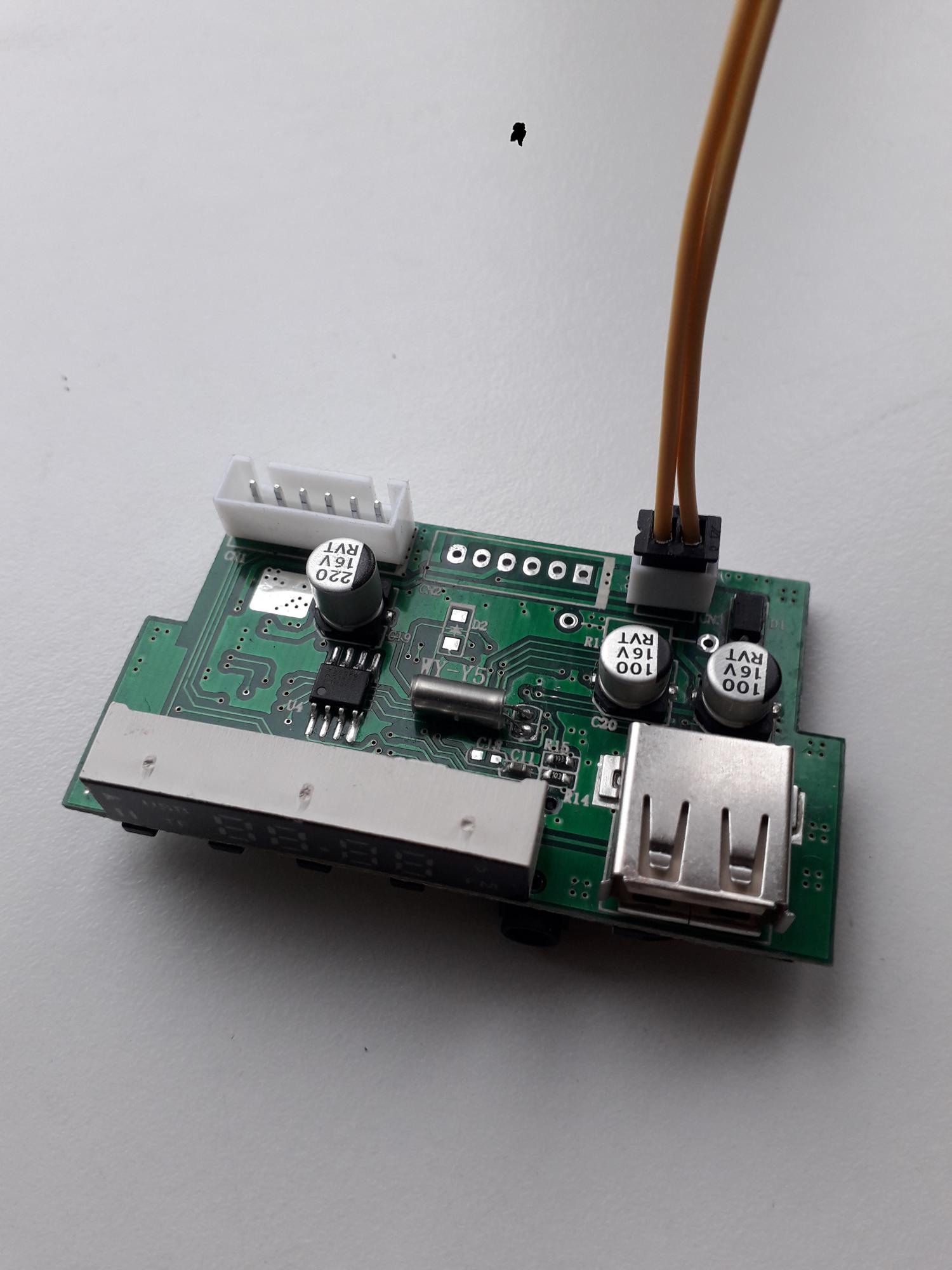

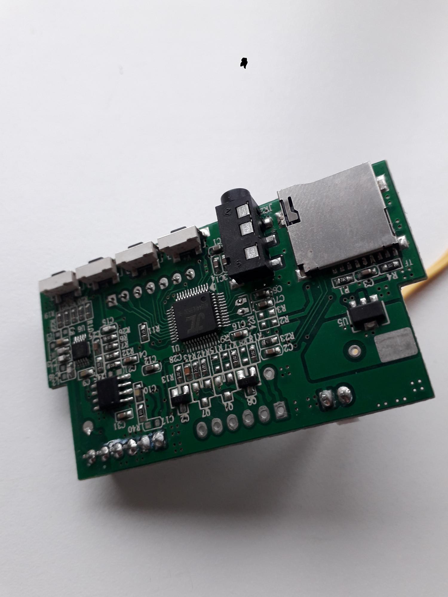

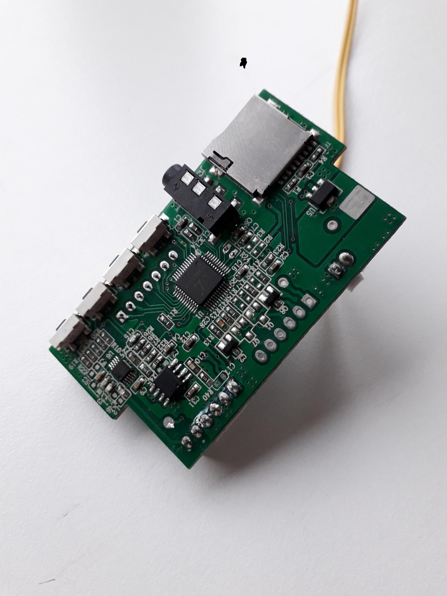

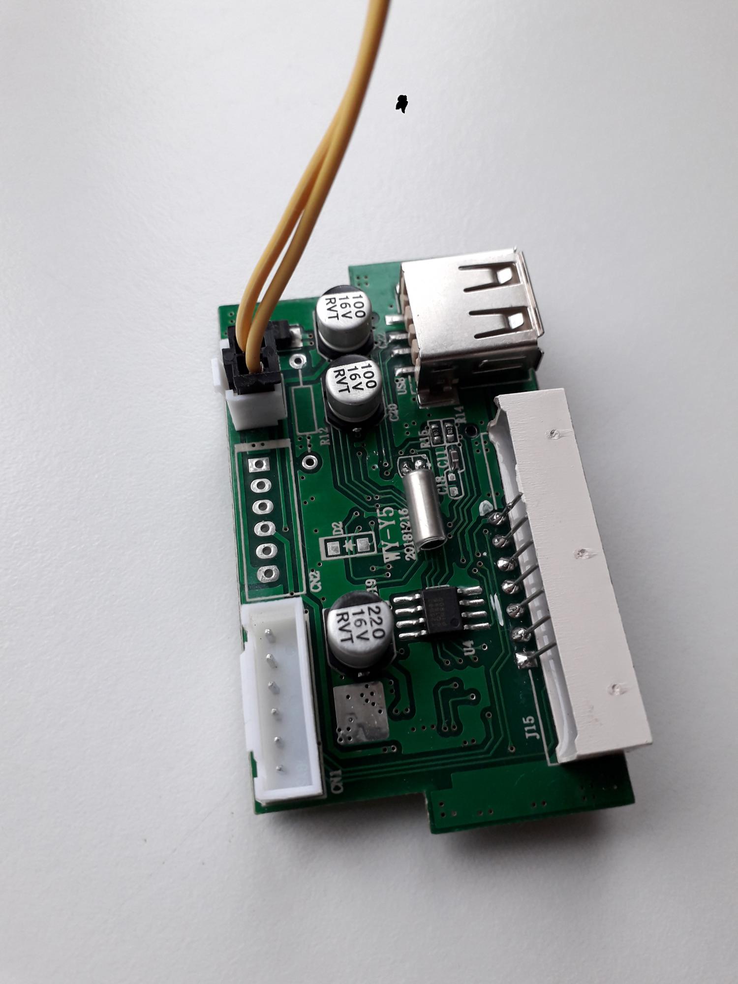

Всем  привет  и с новым годом!  Кто ремонтировал  радио на детском автомобиле  ,поделитесь опытом.
Динамик щёлкает  при включении  а дальше  тишина и  дисплей не  светится,
Дмитрий_ЕКБ
Цитата: Юрий 48536 от 07 Янв. 2020 в 15:07Кто ремонтировал  радио на детском автомобиле  ,поделитесь опытом
1.проверяем питание после стабилизатора, если нет, то меняем стабилизатор. Если ничего не изменилось, то покупаю на Али новый приемник за 5-10$.
Юрий 48536
Цитата: Дмитрий_ЕКБ от 09 Янв. 2020 в 07:341.проверяем питание после стабилизатора, если нет, то меняем стабилизатор. Если ничего не изменилось, то покупаю на Али новый приемник за 5-10$.
MC34063 это преобразователь с 12 вольт до 5  его тоже могу  поменять  ...даже микропроцессор  пробовал  феном снять и поставить на место .Детали  дешевле заменить..где гарантия что это чудо из китая  не сгорит сразу?
Дмитрий_ЕКБ
Цитата: Юрий 48536 от 09 Янв. 2020 в 10:28Детали  дешевле заменить..
....можно, но надо учитывать трудозатраты- можно перепаять все, проковыряться день и не найти дефект. Сколько вы возьмете с ремонта этой штуки?
стабилизатор - U5
Юрий 48536
Цитата: Дмитрий_ЕКБ от 09 Янв. 2020 в 11:18можно, но надо учитывать трудозатраты- можно перепаять все, проковыряться день и не найти дефект. Сколько вы возьмете с ремонта этой штуки?
стабилизатор - U5
У  меня скопилось много  неисправных  радио,,  зачем выбрасывать?  А платят мне  20 евро  за  одну  машинку ,даже если там только предохранитель поменять..

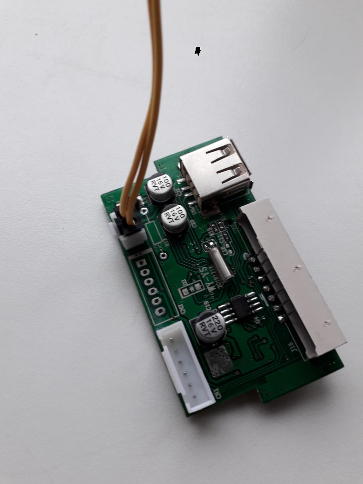

Юрий 48536
Привет всем,перепутал  плюс и минусом при включении платы  кон
троллёра ...минуты две  была включена ..что могло погореть?
Дмитрий_ЕКБ
Цитата: Юрий 48536 от 10 Янв. 2020 в 14:26
Привет всем,перепутал  плюс и минусом при включении платы  контроллёра ...минуты две  была включена ..что могло погореть?
стабилизатор на входе(+5в) и выходной транзистор
Юрий 48536
Цитата: Дмитрий_ЕКБ от 10 Янв. 2020 в 14:33стабилизатор на входе(+5в) и выходной транзистор
Стабилизатор  питания микросхемы  3,3  вольта  тоже  погорел
