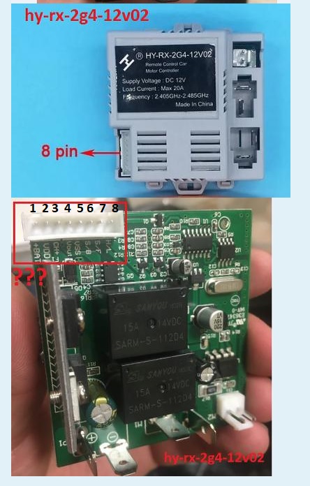

Помогите пожалуйста разобраться с пинами, какой к чему подключать. В теме выше находил тока на 7 pin, у меня 8.
Дмитрий_ЕКБ
Цитата: Ленар от 09 Дек. 2019 в 13:13В теме выше находил тока на 7 pin, у меня 8.
сделайте фото надписей на плате

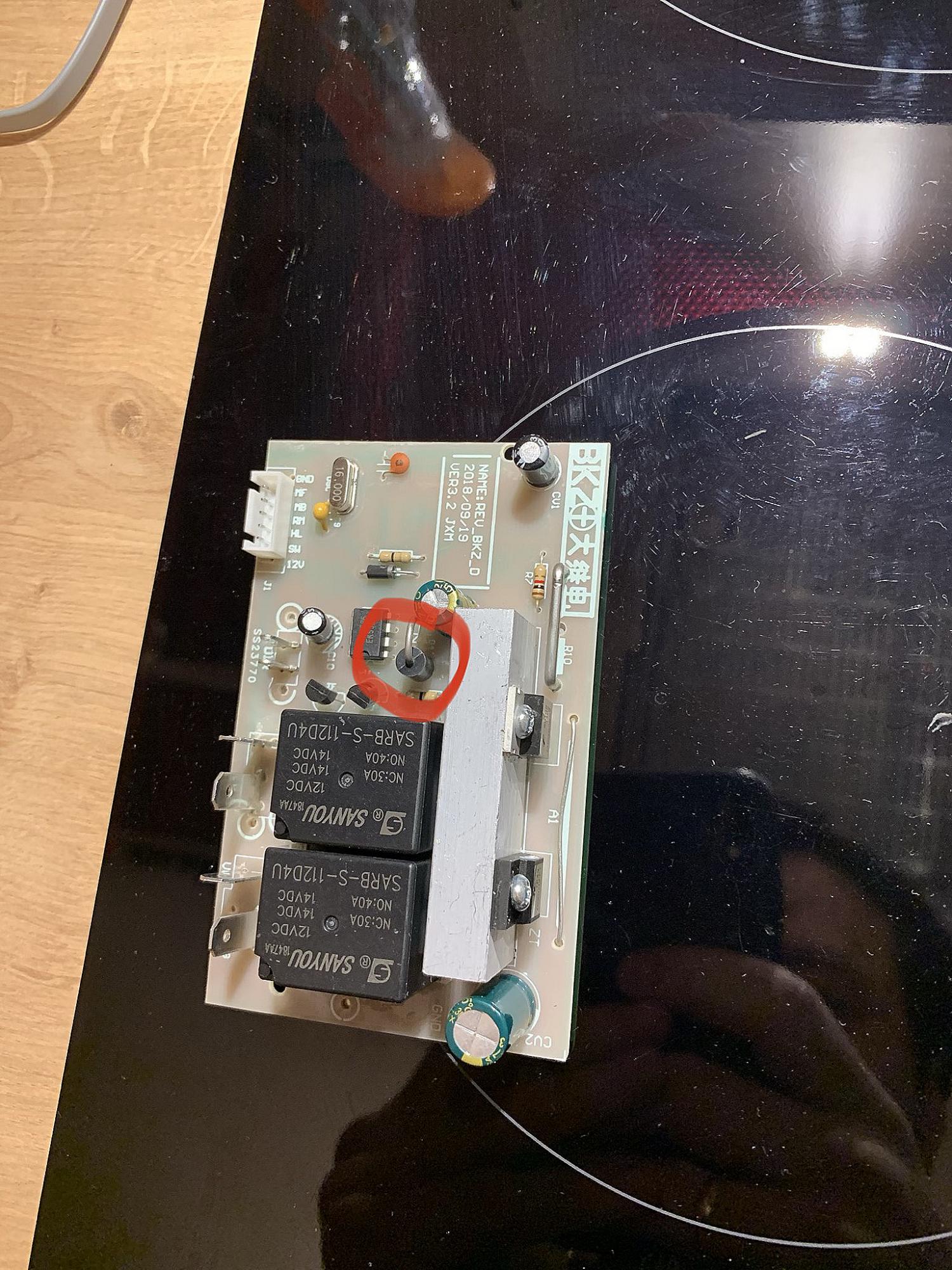

Диод надо прозвонить  тестером.
Подойдет любой с током более 20 а и напряжением более 20 вольт. он должен быть сдвоенным, с общим катодом, в подходящем корпусе. Лучше в изолированном.
Его надо изолировать от радиатора. Иначе транзистор окажется подключеным напрямую к акк.
Тот, что у вас, подойдет. Проверить его тока надо.
Купил новый диод mbr6045wt все не работает точно также , при нажатии педали реле щелкают транзистор греется , попробовал впаял родной транзистор с этим шотки тоже не работает . Видимо не зря ходят легенды что там шотки какой то особенный

Если реле  щёлкают  а мотор  не крутится  значит пробит мосфет он отвечает за  12 вольт вперёд назад
Pau62
Цитата: Shmidtok от 09 Дек. 2019 в 18:46Купил новый диод mbr6045wt все не работает точно также
Ну сдох видимо этот транзистор от прикручивания неизолированного диода к радиатору. Или еще что сдохло, там вроде драйвер из 2-х мелких транзисторов просматривается.
Shmidtok
Так я впаиваю шотки который стоял с завода все работает . На купленном мосфете .
А два шотке которые я купил не работают ни с новым мосфетом ни со старым.
Короче на стоке все работает , так же все работает на родном шотки не важно кокой мосфет стоит , как только ставишь не родной шотки все перестает работать на любом мосфете ...

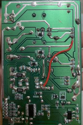

Мультиметр в режиме диода на новом диоде к среднему контакту прикладываю минус  а к боковым плюс поочереди показывает 100 а на родном к среднему надо  прикладывать плюс а к боковым минус и показывает 400 . Это говорит о чем нибудь ?
Еще вот эта сопля на плате которая идет от крайний ножки шотки к диоду я так понял , зачем она и может в ней дело  ?

Цитата: Shmidtok от 10 Дек. 2019 в 11:19Еще вот эта сопля на плате , зачем она и может в ней дело  ?
это такая китайская схемотехника, без неё работать не будет
