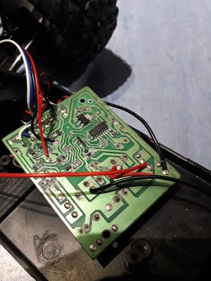

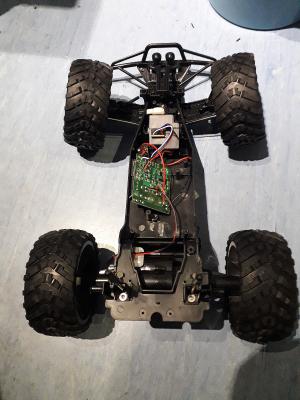

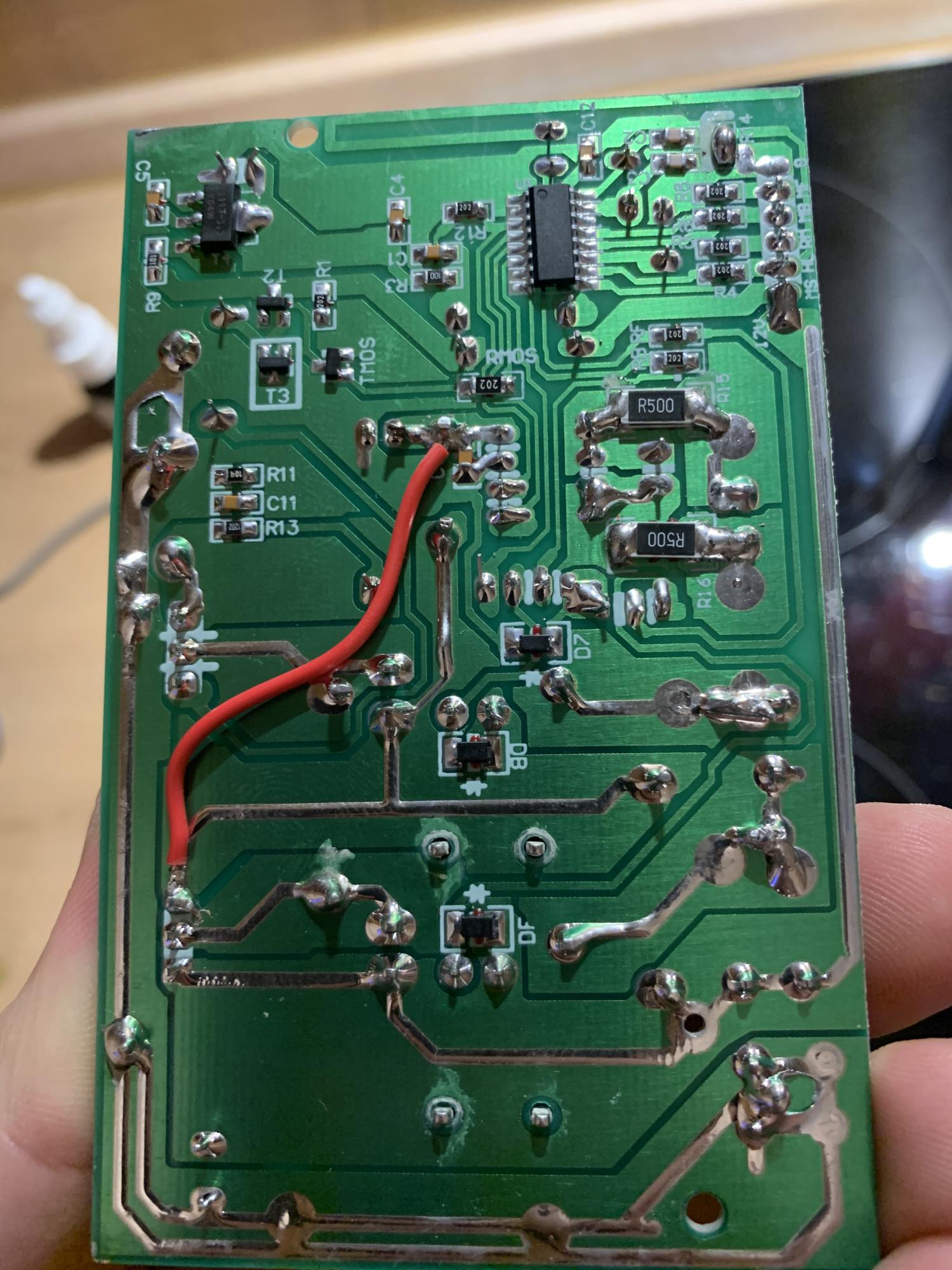

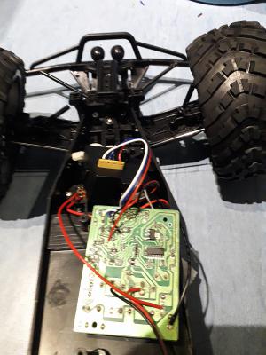

Привет всем!  Не  могу найти причину  поломки...детской машинки.Может кто сталкивался ? С пульта машина не поворачивает  налево направо  поворачивает как  я  вижу  из  платы  за это отвечают 4 транзистора.
Дмитрий_ЕКБ
Цитата: Юрий 48536 от 27 Нояб. 2019 в 19:47Привет всем!  Не  могу найти причину  поломки...детской машинки.Может кто сталкивался ? С пульта машина не поворачивает  налево направо
схема приемной части на 9 странице. Проверь сначала сигналы на выходе микросхемы, потом состояние транзисторов, там больше ломаться не чему

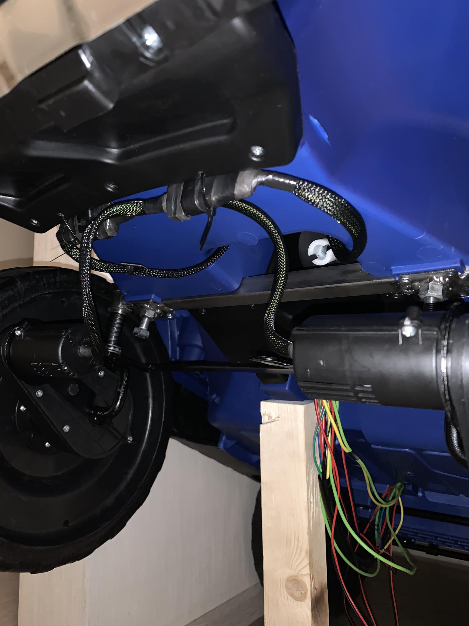

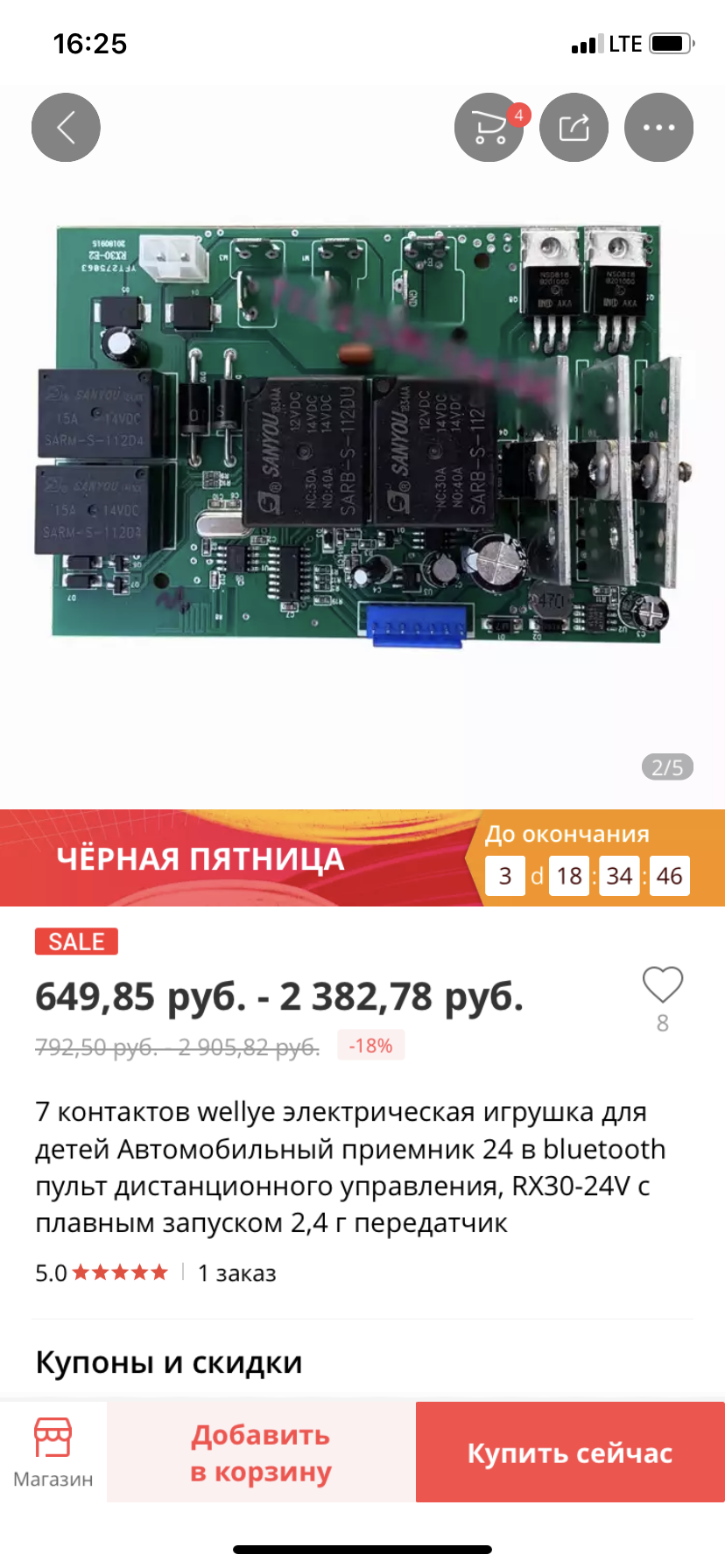

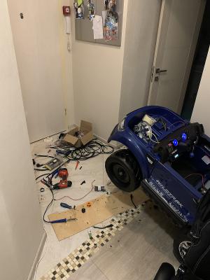

Здравствуйте , имеется Ford Ranger 4x4
4 мотора 550 , как перейти на 4-570 мотора ?

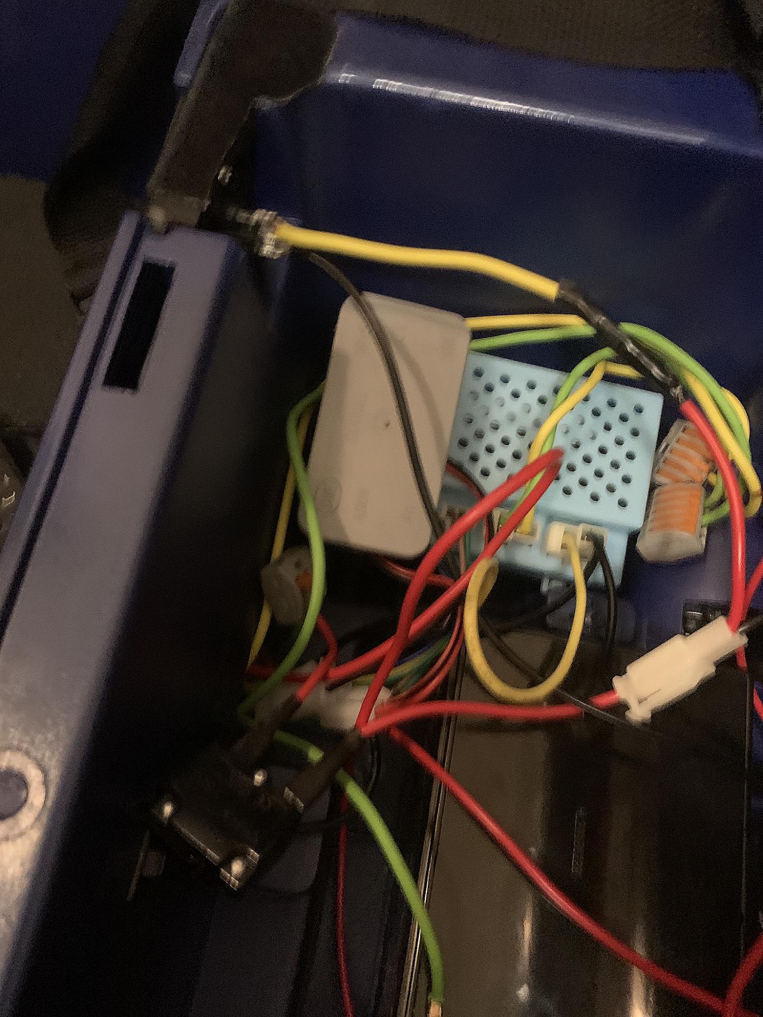

Я чет таких контроллеров не нахожу  rx37 на 200w будет маловато ...
Сейчас стоит вот это:
Причем все 4 мотора подключенны к одному выводу  :bn:
Мож в моем че перепаять и усилить ?
Или поставить моторы скажем 23000 rpm 550 и не морочить голову ? Моя плата вроде их потянет !?
Дмитрий_ЕКБ
Цитата: Shmidtok от 29 Нояб. 2019 в 22:25Или поставить моторы скажем 23000 rpm 550 и не морочить голову ? Моя плата вроде их потянет !?
нет!
моторы имеют низкий крутящий момент(редуктор с таким мотором можно затормозить пальцами), поэтому при незначительной нагрузке они начинают потреблять большой ток, греясь сами и перегружают плату, которая не рассчитана на такие токи.
Чтобы не потерять в проходимости рекомендую 570 моторы с 16000 оборотами, все остальное подходит только для вентиляторов без нагрузки.
Радиоуправление и проводку убирать однозначно, брать провод 3-4 мм и прокинуть всё по новой, в качестве регулировки скорости можно использовать ШИМ- регуляторы.

Shmidtok
[user]Дмитрий_ЕКБ[/user],  сейчас стоят Dl 550 C 12000 об , ребенок пока маленький и их в принципе хватает , но скорости маловато. Вот и думал про 23 тыс об  или 18000 . Кароче двигаться в направлении повышения оборотов 550 моторов не стоит я так понял?
Проводку уже новую прокинул 2.5 кв пока на эти моторы.
Если предположим взять 4шт  550 на 23 тысячи и плату  rx37  она выдержит ? Человек с алиэкспресса говорит взять rx30 на 24v ( говорит от 12 тоже работает ) и она потянет 4 мотора 570

Цитата: Shmidtok от 30 Нояб. 2019 в 15:19Если предположим взять 4шт  550 на 23 тысячи и плату  rx37  она выдержит ?
нет! описание этих экспериментов есть на форуме
Юрий 48536
Цитата: Дмитрий_ЕКБ от 28 Нояб. 2019 в 07:56схема приемной части на 9 странице. Проверь сначала сигналы на выходе микросхемы, потом состояние транзисторов, там больше ломаться не чему
Привет,  сигналы  от микросхемы  нашёл  они  идут  на два  диода которые  выгорели там  на плате  нашёл ещё  пару  выгоревших транзисторов .Половина  платы  сдохла ,чинить нет смысла,  а задние моторы  от пульта  работают . Я  взял  микросхему  TA5686 и припаял 1 и 2  ногу  к  плате    на сигналы  56 и 57  припаял  на мотор  руля  3 ногу  посадил на минус питания  а 4  ногу  посадил  на плюс .На  эти же ноги  добавил  кондёр на  100  мкф и всё  заработало  и руль  с пульта поворачивает и налево и направо.

Цитата: Shmidtok от 30 Нояб. 2019 в 15:19Человек с алиэкспресса говорит взять rx30 на 24v
судя по плате, то это аналог rx37, только добавлен транзистор на выходе, китайцы не заморачиваются в изменениии схемотехники, реле остались прежние, вот они и плавятся под нагрузкой, просто при применении 24в питания есть возможность снизить рабочий ток при той же потребляемой мощности

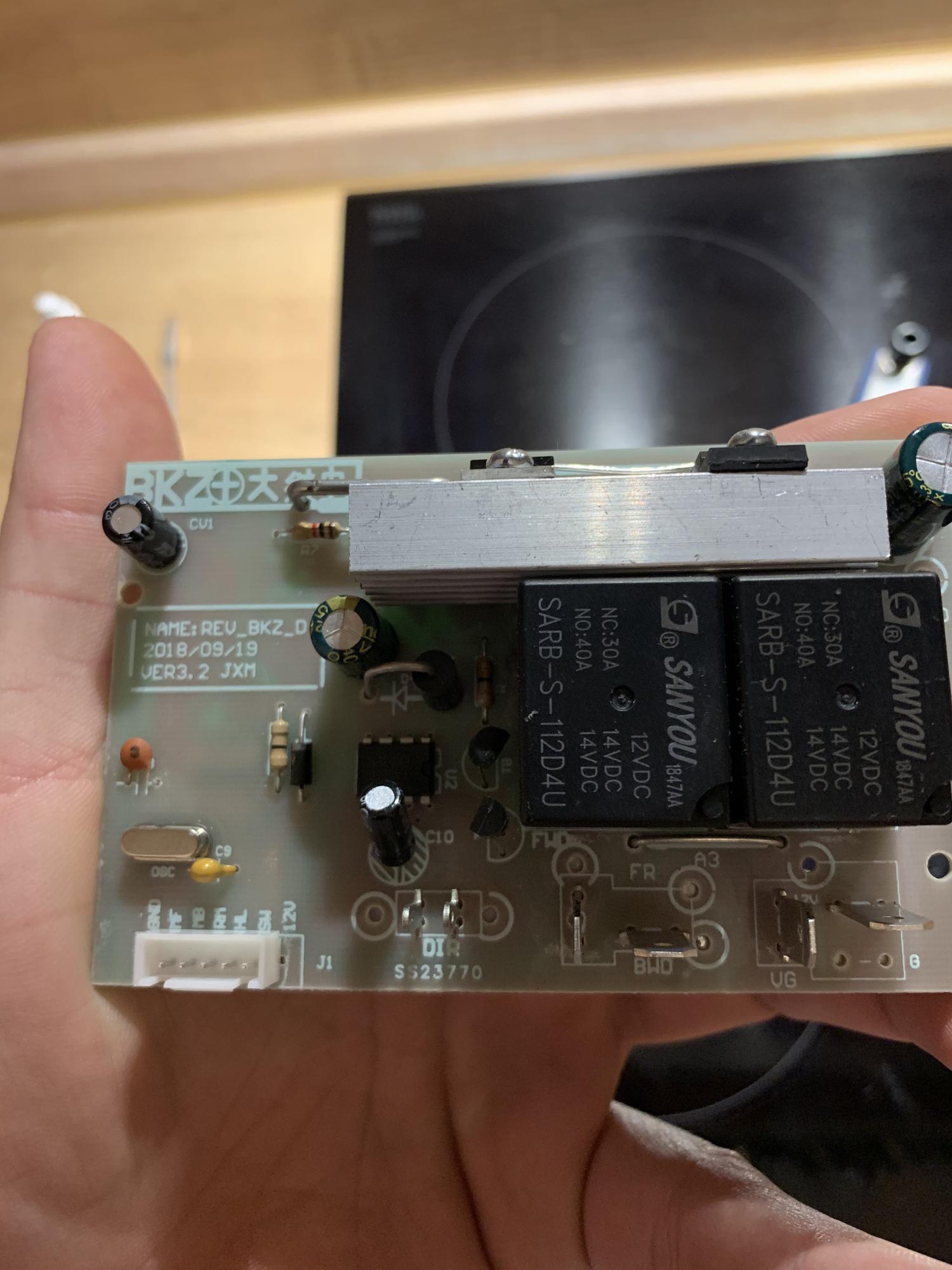

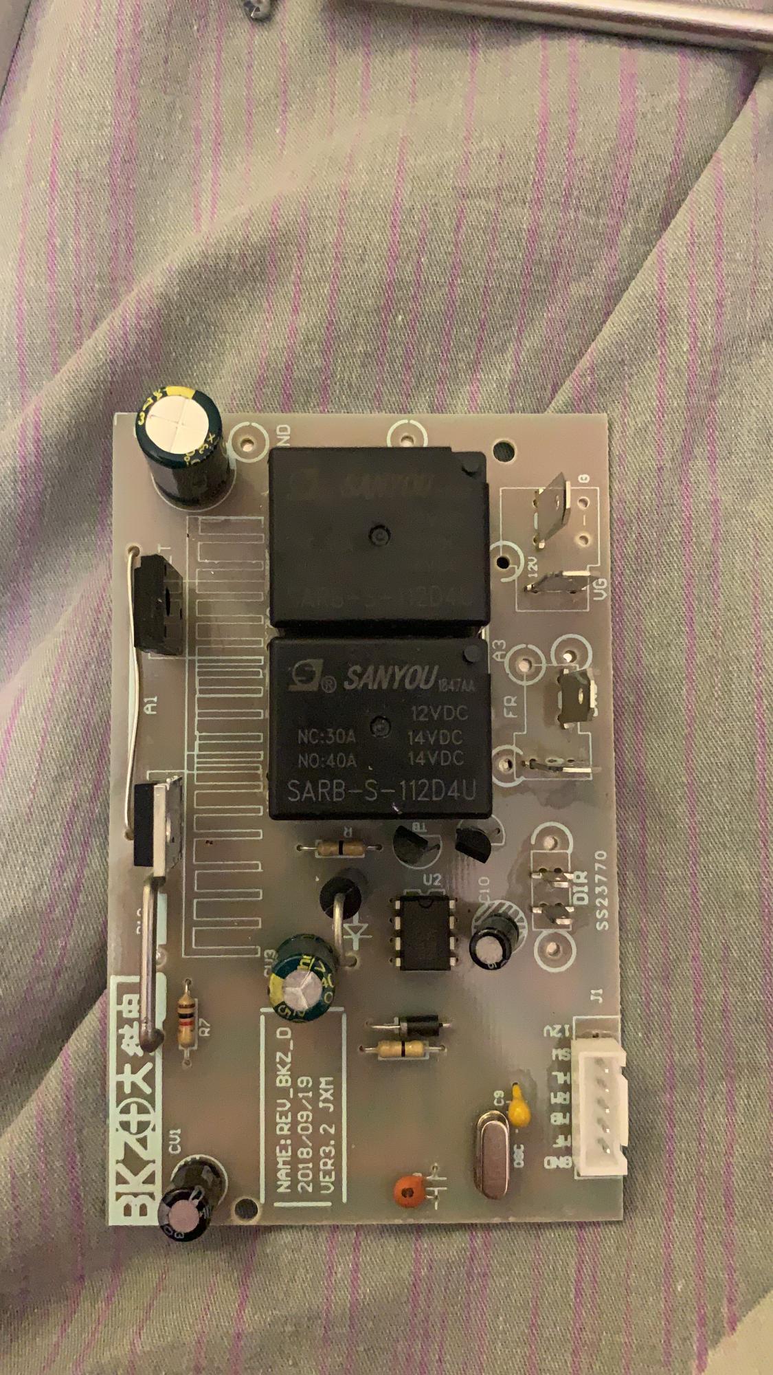

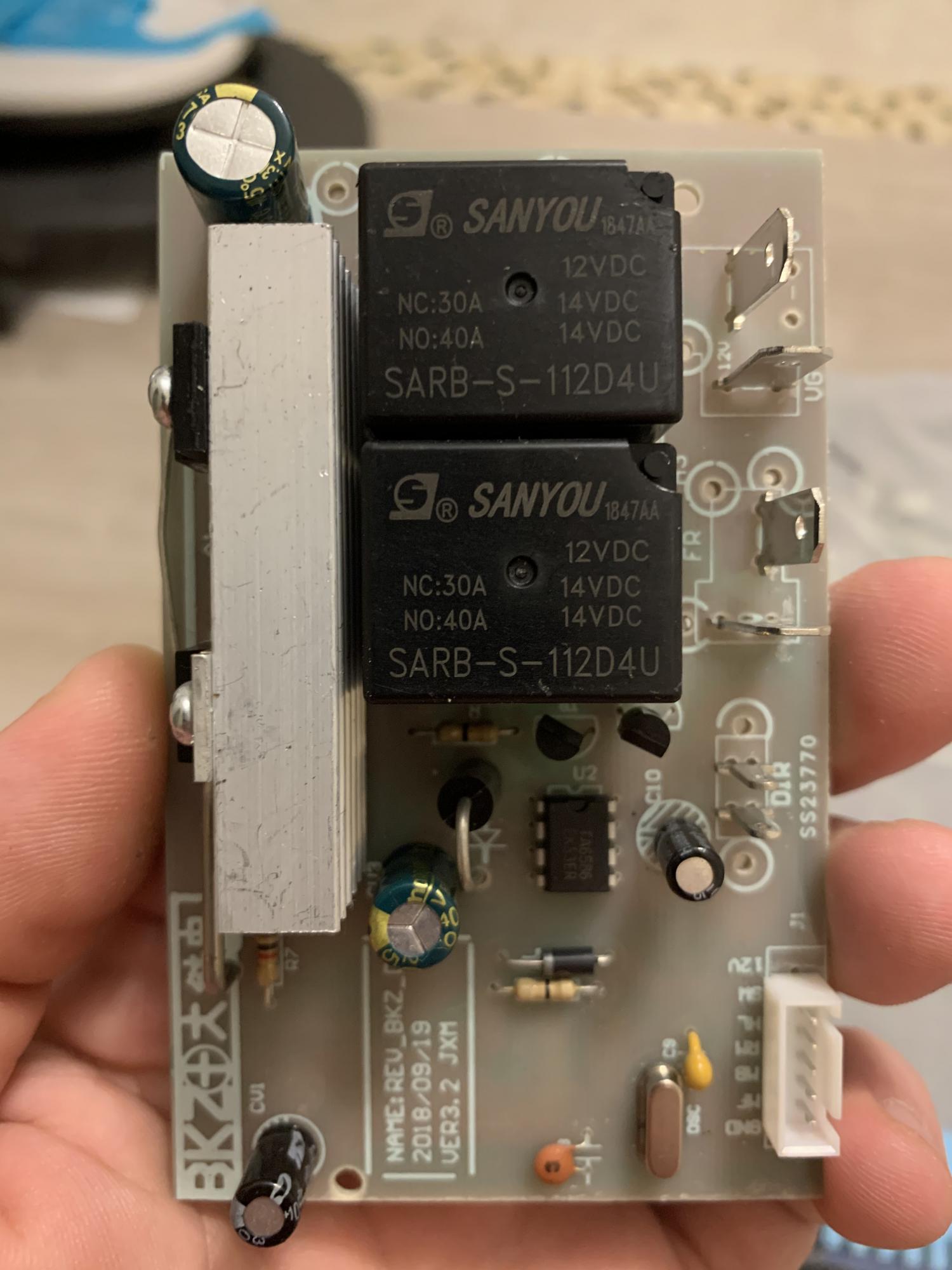

[user]Дмитрий_ЕКБ[/user],  Как усилить мой блок ? Выпаять реле и поставить на больше ампер чтоб это все работало и не горело ? Или нужно что то еще усиливать ?
Дмитрий_ЕКБ
#699

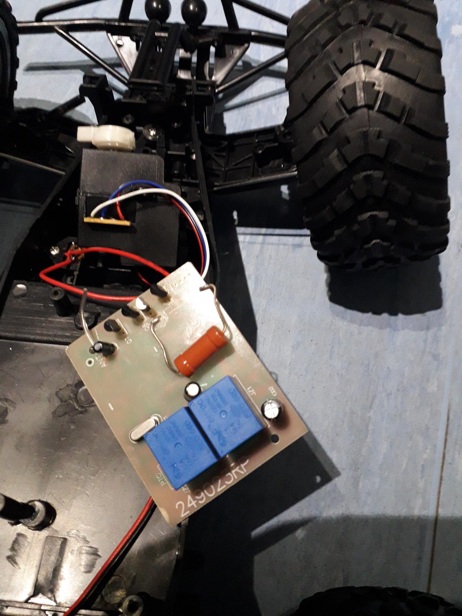

Родная плата начинает греться даже с родными моторами, см.фото - дорожки перегреты, корпус реле тоже поплавился
Вот есть такой проект (автор не я, могу дать контакты человека Вк)
объём работ большой - усиление силовой части платы, водяное охлаждение, полностью замена проводки......

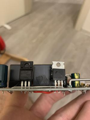

Shmidtok
Пообщался с человеком , говорит на плате перепаивал транзистор на более мощный  а диод шотке не нашел .
Плюс сажал их на радиатор с водяным охлаждением и охлаждает  саму плату вентилятором . Реле говорит держат стандартные .
От сюда напрашивается вопрос какой купить транзистор и диод чтоб они меньше грелись !? ( в этом мало понимаю )
Я так понял что китайцы сделали все абсолютно без запаса и все работает на пределе . Товарищи форумчане подскажите что усилить чтоб она хотяб на сток моторах работала стабильно !
