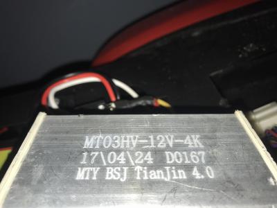

Чех
Добрый вечер друзья, кто что может сказать про данный контроллер? Какие характеристики?
Выдержит ли повышение напряжения до 18в?
Есть ли более мощные аналоги?

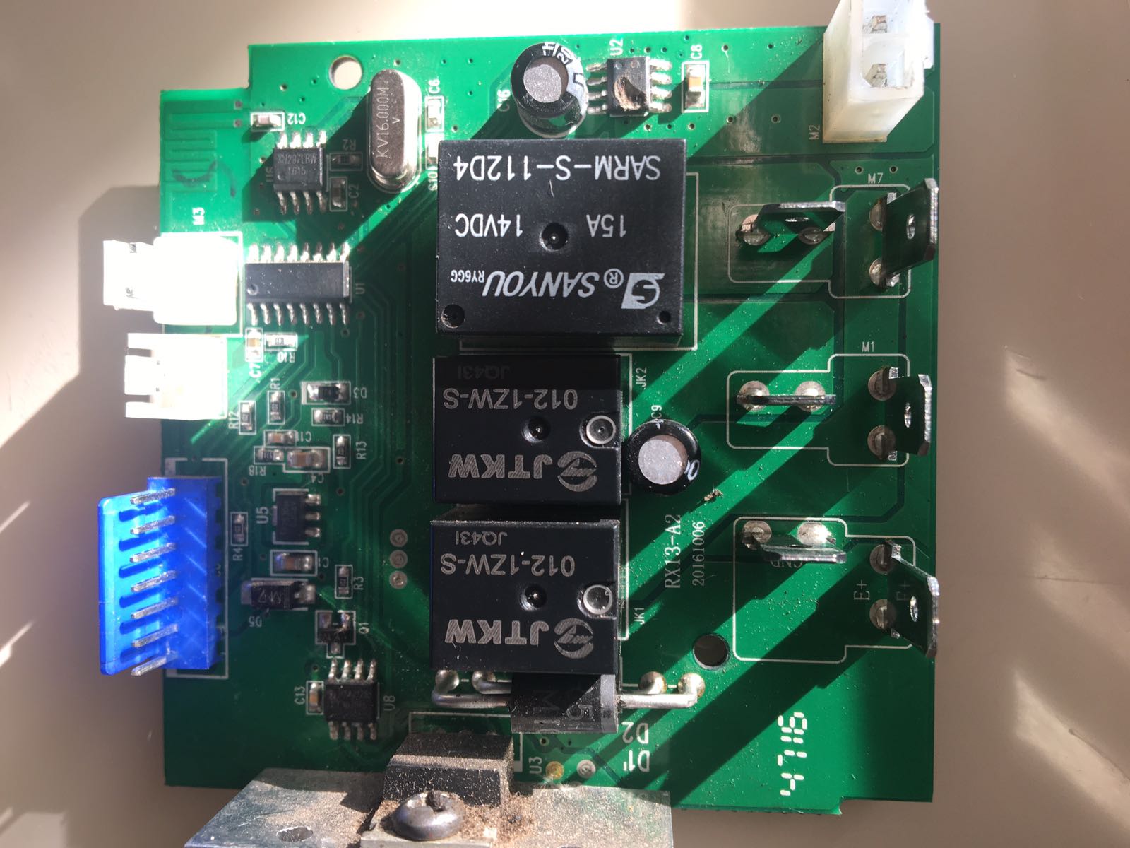

Иван Анпилогов
Привет всем. Помогите починить машинку, проблема следующая,отсутствуют повороты вправо и влево с пульта (предполагаю на микросхему U2, отсутствует маркировка,не могу прочитать).
фото  контроллера прилагаю.
Slavemaster
[user]Иван Анпилогов[/user], вот здесь обсуждали что на что менять
Иван Анпилогов
Иван Анпилогов
Привет всем. Нужно поменять микросхему U2 ,но маркировку не видно, подскажите пожалуйста какую нужно поставить
Дмитрий_ЕКБ
Цитата: Иван Анпилогов от 16 Нояб. 2019 в 18:55Нужно поменять микросхему U2 ,но маркировку не видно, подскажите пожалуйста какую нужно поставить
там стоял драйвер 7899
