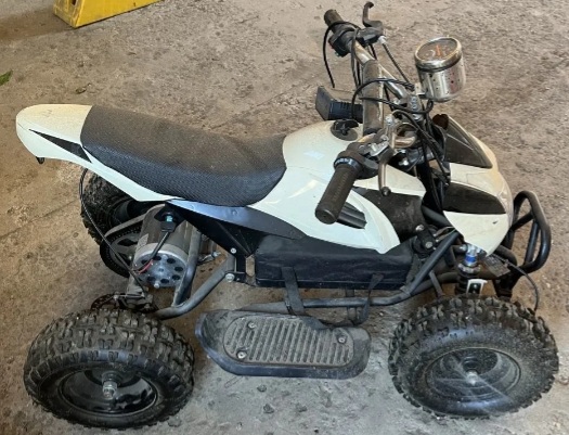

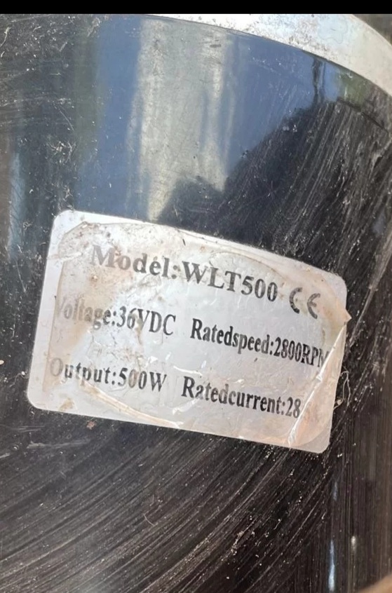

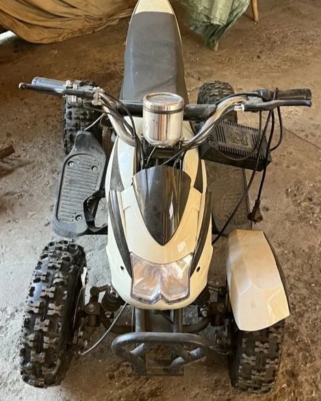

Amet-han
Доброе.
Имеется сломанный квадроцикл. Разбита морда, долго стоял в гараже. На двигателе наклейка, что называется он wlt500. Не могу найти никакой информации о ремонте и запчастях. Прошу помощи.

для полноты осмысления вопроса выложите фото квадрика и электромоторчика
Amet-han
Цитата: Piramidon от 19 Июль 2022 в 22:28для полноты осмысления вопроса выложите фото квадрика и электромоторчика
Выкладываю фото

Квадрик с коллекторным мотором, питание 36в. На вид довольно в неплохом состоянии.
1. надо начать с замены аккумов, их там 3 штуки по 12 вольт.
2.Если после замены аккумов он не ожил, то разбираться с проводкой и контроллером, можно отключить разъемы от ручных тормозов, чтобы исключить их из цепи блокировки контроллера. После проверки обязательно подключить обратно.

Amet-han
Вопрос был в том как на него запчасти искать, если потребуется какая то замена. В поиске по Wlt500 ничего толкового не находит.
ЗАПАД
На Али все это есть. Написано мотор 500вт. Значит и контроллер 500 Вт. Все это на 36(42) вольт

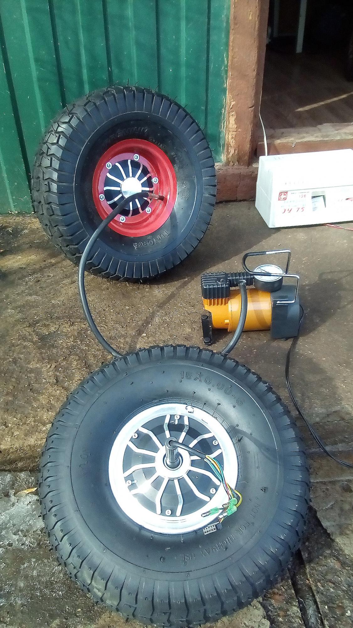

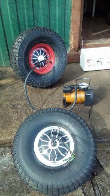

GRIB
Всем привет. Вопрос к знатокам. Имеется форд рейнджер 4wd на блоке rx37,термопредохранитель 25А,при нагрузке его выбивает. Можно ли поднять силу тока???(именно кинуть в паралель на 18А), везет ли блок 40А, написанные на его релюхах. Блок на улице(под крылом) с принудительным охлаждением
Добавлено 03 Авг. 2022 в 17:36
Моторы все четкие,бооьше 1А на холостом ходу не берут, 550 или 570×15000
