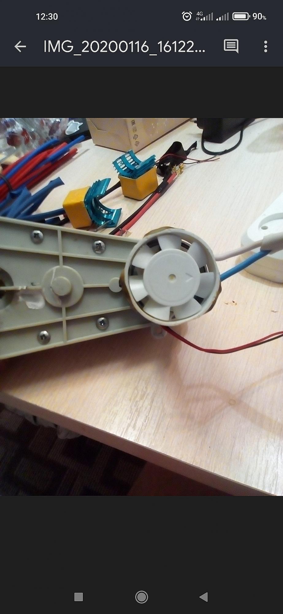

[user]Viruspro[/user], потянуть?  Потянет, только вот обороты у новых моторов в два раза больше, чем у старых, по расчетам должна увеличится скорость так же в два раза, но по факту этого не происходит, скорость увеличивается, но всё зависит от массы машинки и веса ребенка.
Ну вы все правильно понимаете! Хочу добавить скорости для авто!
Нету толка менять моторы?
АКБ тоже поставил большей емкости! 6-dzm-20 22Ач. весит правда около 7кг
ЗАПАД
17500 сдохнут очень быстро. Все что больше 13500 не живёт особо
Viruspro
Ну тогда 15000 попробуем))))) как думаете, норм будет?
ЗАПАД
Ставил разные. Максимальную скорость вытаскивал поднятием напряжения примерно до 16в + охлаждение моторов. Коллекторники это хреновые моторчики.
