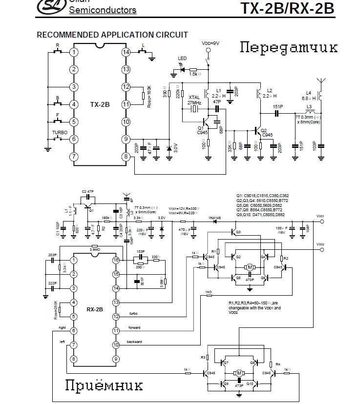

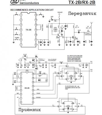

Что тебе нужно в итоге? Плата и посмотреть что отвечает за пульт? Жду как админы дадут добро выложу бюджетное решение с пультом. За управления отвечает микруха 16 ногая. Если подаш питание то жрет в районе 50ма это значит она работает. Пульты почти все одинаковые, исключение распиновка твоего автомобиля. Я заказал плату, китаец ткнул пальцем " Вот твоя друга" по факту не работает. все перепаял и сравнивая со старой,вернул 600р.профит новый блок+ пульт за 700рэ.

Смотри моё последнее  сообщение  ...приёмник  передатчик
