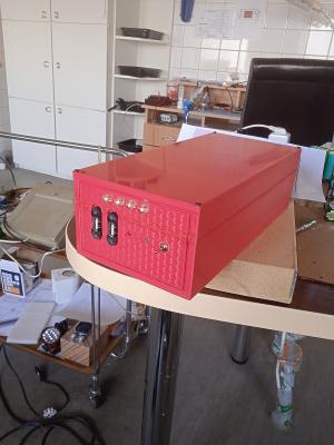

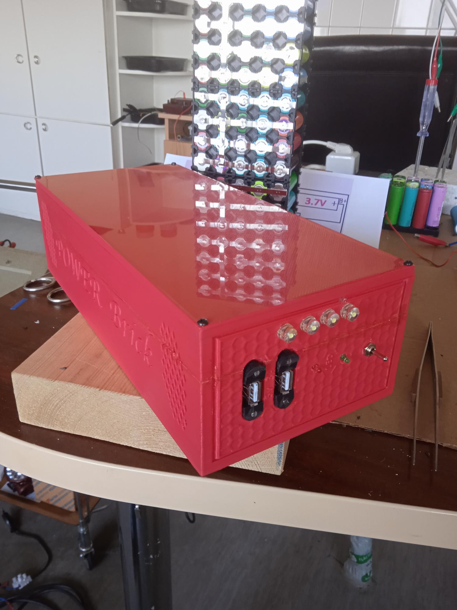

Сделал батарею на lion банках 18650(высокотоковых) с bms.
Надоело ксилотные менять.

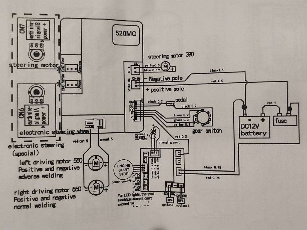

Доброго всеми суток! Имеется авто с 1 моторчиком на 6В, 13000 оборотов. Долго простаивала, решили поменять аккумулятор. Скорость медленная, мощность слабая. Попробовали подключить аккумулятор на 12В. Машинка стала намного мощнее, но появляется запах и соответственно греется моторчик. Хотя без остановки ребёнок катался минут 30  :pardon: Если поменять моторчик и аккумулятор на 12В, выдержит ли плата контроллера или поменять моторчик на 6В только с оборотами побольше?

Цитата: Надзиля от 01 Март 2021 в 20:48с 1 моторчиком на 6В, 13000 оборотов
у вас 390 мотор, чтобы разогнать машинку нужны редукторы с 550 моторами.
Добавлено 02 Мар 2021 в 09:19
Цитата: Надзиля от 01 Март 2021 в 20:48Если поменять моторчик и аккумулятор на 12В, выдержит ли плата контроллера или поменять моторчик на 6В только с оборотами побольше?
плата отвечает только за управление с пульта, если ребенок сам катается, то ее можно удалить.

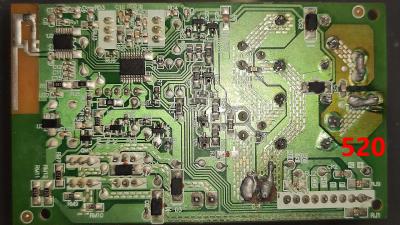

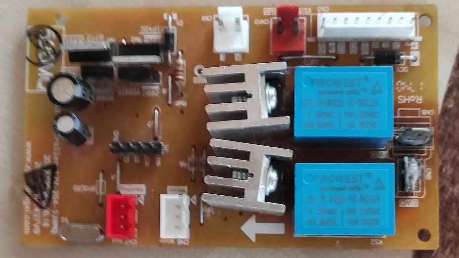

Miha1973
В
Добавлено 09 Март 2021 в 16:15

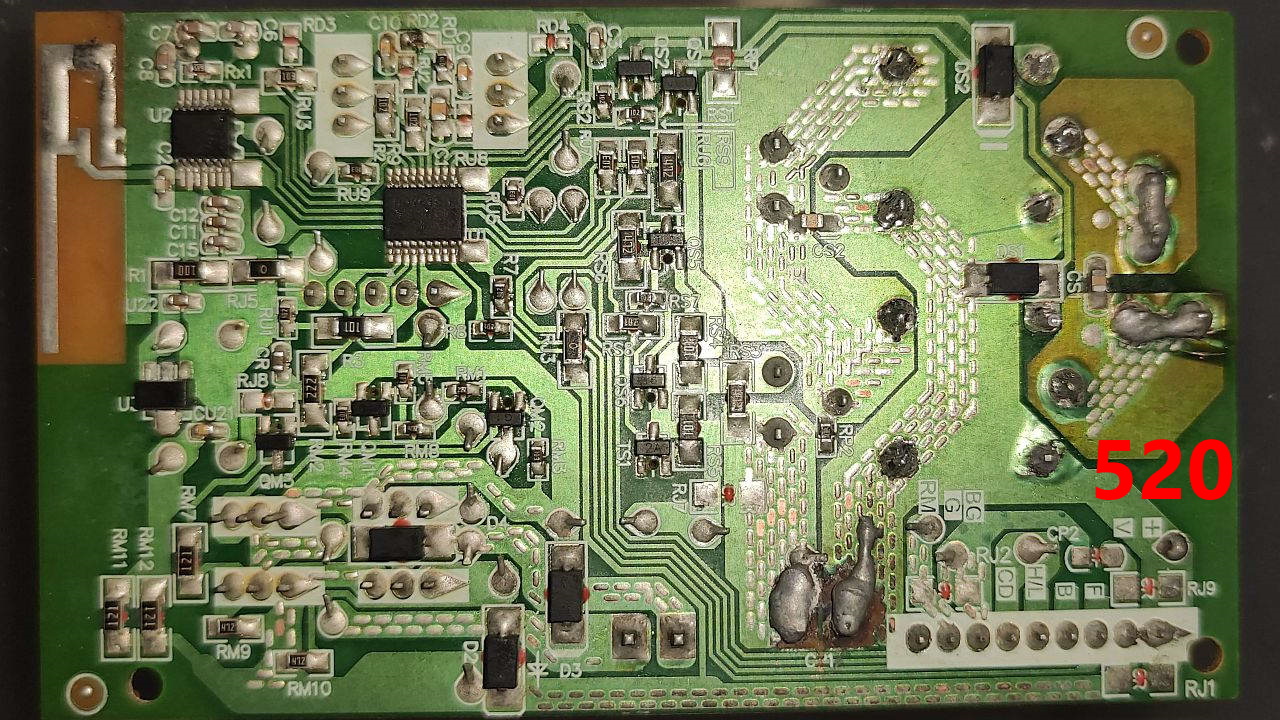

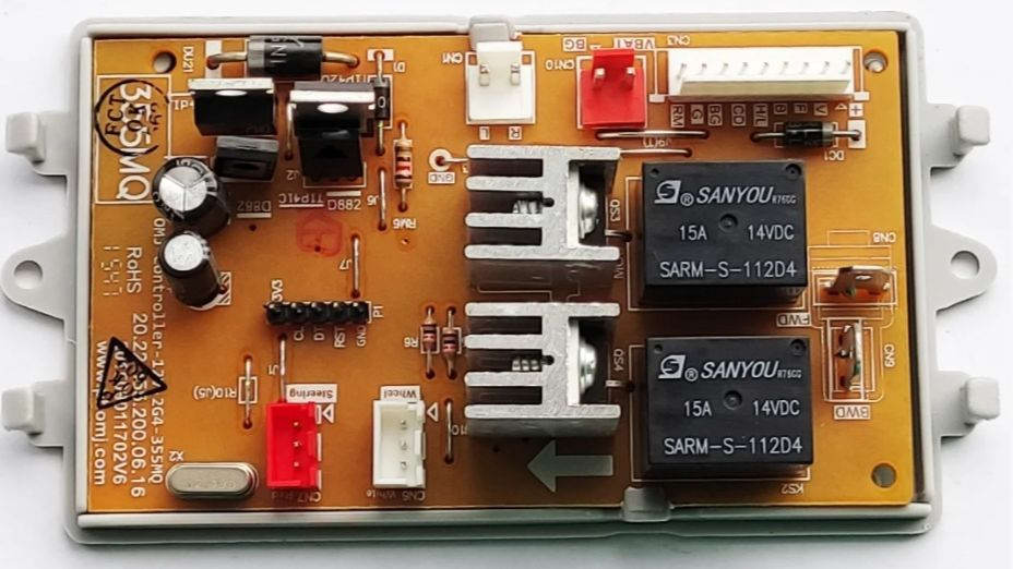

контроллер sx 520 на машинке работает. купил новый
sx 355 не работает не едет сразу выворачивает руль
Miha1973
разъемы идентичны
Добавлено 09 Мар 2021 в 16:20
чем можете помочь?
Добавлено 09 Март 2021 в 16:24
https://bigl.ua/p569717155-blok-upravleniya-detskogo
attach
attach
Попробую вместить вопрос Miha1973 и нашу переписку в одно сообщение.
Цитироватьконтроллер sx 520 на машинке работает.
купил новый sx 355 не работает не едет сразу выворачивает руль
разъемы идентичны
чем можете помочь?
attach: А где подобные фото для 520
Miha1973: 520 полностью робочая. Машинка едет вперед назад
это 355.
едет и поворачивает с пульта. на педаль не реагирует. руль работает но смещенный центр, колеса немного вывернуты влево
attach: Если разъем Steerling снять тоже выворачивает руль? Я бы проверил все транзисторы на рулевой двигатель - 2шт TIP41, 2шт D882, QM1, QM2, QM3.
Miha1973: руль уже работает я выпаял rp1. (обведено желтым) на педаль не реагирует
где можно найти схему этого контроллера?
attach: Схему вряд ли найдете, разве кто сам перерисовал. Что такое рп1, или что вы там выпаяли? Проверьте кнопку педали или тупо замкните два провода от нее. Педаль еще может быть заблокирована при работе с пульта. Нужно смотреть.
Посмотрел на плате: RP1 - это перемычка и она соединяется с выводом микросхемы. Только непонятно, на 520 перемычка была, а на 355 - нет? Или как? Можно каких-то подробностей. Ничего же не понятно. То вообще ничего не работает, то уже все работает...
Miha1973: на 520 перемычки не было.
на 355 я выпаял ее и перестало выворачивать руль и он заработал без пульта.
attach: То есть сейчас все работает? И педаль?
Miha1973: все работает только с педали не едет

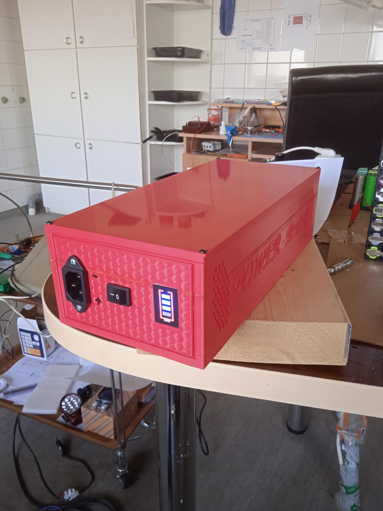

Юрий 48536
Универсальный литиевый аккумулятор  из 60 элементов 18650 с индикатором разрядки и зарядки ,вес 3 кг .Блок BMS 12 V 30 A
Подходит  и для  детского  автомобиля  и для электровелосипеда.
