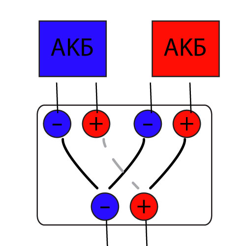

Цитата: Piramidon от 20 Апр. 2021 в 18:18лучше всего спаять четыре провода в два, как на рисунке, не нужно ставить никаких переключателей. Только аккумуляторы нужно соединять полностью заряженные, не нужно ставить вместе один нормальный, а второй полудохлый.
Тогда питание будет 24W, и все равно разряд будет по времени 45 минут. Обычный переключатель с 3 клемами, чтобы был общий минус тоже не подходит т.к. будет нагрузка
Piramidon
Ни в коем случае нельзя соединять последовательно, только паралельно. Я, читая, сообщения, не пойму, сейчас в школе физику не преподают, от слова совсем?  Простейшее соединение двух источников питания приводит в ступор многих людей закончивших общеобразовательную школу. На картинке же нарисована правильная схема, при таком соединении напряжение останется прежним, а емкость увеличится.
Dariy
Со временем все забывается, если не применять постоянно. А так да, это материал класса где-то 8  :sorry:
Спасибо, с этим понятно.
А если пары аккумуляторов по 6В соеденены способом(если не ошибаюсь последовательно) так как писал кто-то выше.
Поставить переключатель с 3 клемами(1 акб на рисунке это пара по 6в) , чтобы при переключении был общий минус. Проблем не будет? Извеняюсь за электро не грамотность - я гуманитарий.)
