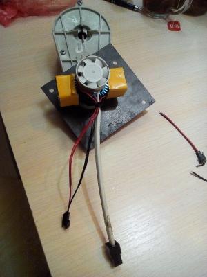

Всем доброго времени суток. Помогите разобраться.
Есть чудо китайского "автопрома" затертого 200... года.
Решил убрать старый редуктор на 6 v, поставил новый на 12 v 30000 об., аккум 12v., редуктор стал перегреваться. В чем может быть причина?

проблема в низкой тяге высокоскоростных моторов, вся энергия уходит в тепло.
30000 моторы годятся для вентиляторов, но не для электромобилей. Проверено уже многократно!!!

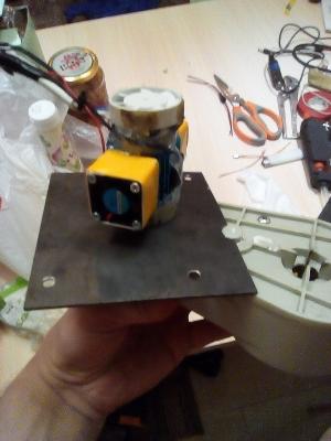

]Все что больше 13000 оборотов греется и сгорает. Сын их спалил кучу разных. И охлаждение ставил, не сильно помогает.
В моторы 13500 заливал порядка 16-18в.  Но обмотки так же горят.
Правда и пробеги были около 30км  за вечер.
