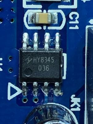

Максим581
Доброго всем ! подскажите  детская машинка не поворачивает с пульта  ! не приходит сигнал на двигатель поворота(маркировка  драйвер HY8345)
информации не нашел по ней (можно ли ее заменить на TA6586) ?
Михаил668
Заменить HY8345 на TA6586 можно. Имеется вот такой контроллер, видимо новой версии, где усилили этот узел и поставили драйвер помощнее. Вот только TA6586 идет в корпусе dip8 а нужна в sop8. Можно вкорячить как-нибудь либо искать аналог в sop8, но скорее всего в этом корпусе тоже будут драйвера с маленькой пиковой силой тока и он снова сгорит. Тоже решение этой проблемы ищу. Думаю можно на RZ7889 заменить - 5А держит и как раз в sop8, при этом TA6586 - 9А. Про HY8345 узнать бы, а то ничего не нашел. Сколько ампер в пике.
Максим581
Спасибо за ответ ! тоже щас смотрел на RZ7889   думаю это то что надо ( это скорее всего и есть аналог HY8345) или делать навесной монтаж на TA
но только на ввашем фото плата 2019 г который у меня 2020
Максим581
#1253
тут же на форуме нашел RZ7886 (13A)
HG40R50 такое еще

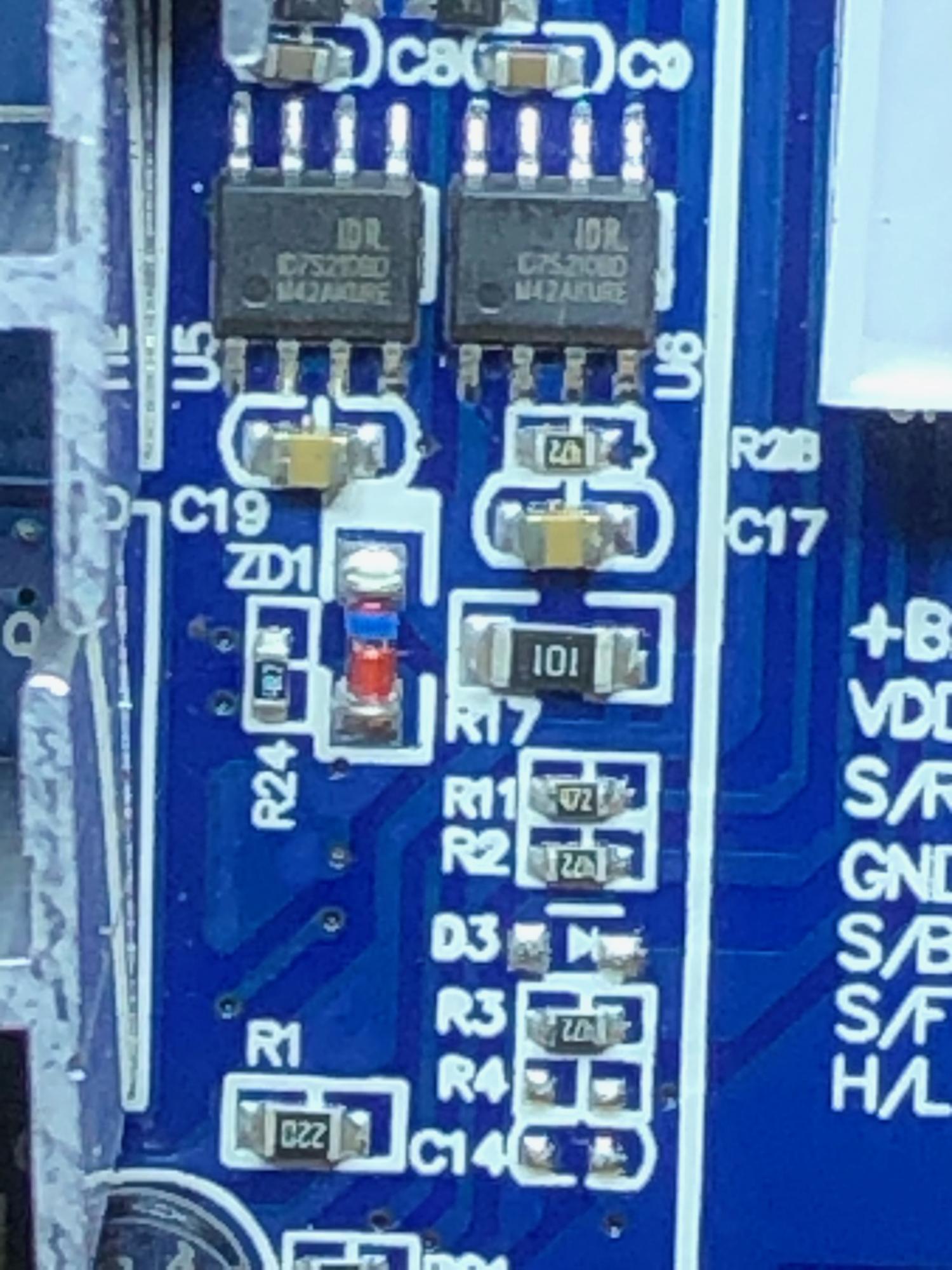

batuchenko
Добрый день!
машинка лексус 570 4 вд,
при нагрузке (например езда в горку) отключается или уходит в защиту и какое то время (секунд 20), не реагирует на пульт и педаль, музыка продолжает играть. На машинке 3 скорости, на самой медленной и средней скорости сильнее проявляется  и практически сразу отключается при минимальных нагрузках, на быстрой скорости выдерживает большие нагрузки-можно ехать по препятствиям , или в горку, но всё же периодически срабатывает отключение. При езде по ровным поверхностям отключений практически нет (но иногда есть).
Эксперты, подскажите в чем может быть проблема?!
блок вот такой:
UPD:
местный "кулибин" порекомендовал заменить С10 и С7 на 2,2 микрофарада , вместо одного, якобы они отвечают за перегрузку
теперь вперед вообще не едет, включается с рывком назад, замена кондеров на старые ничего не изменила.
что то сгорело?, или может по рекомендуете какойто блок на бОльшую мощность?, что бы не уходило в защиту
Дмитрий_ЕКБ
#1259
Цитата: batuchenko от 14 Сен. 2021 в 12:20
Добрый день!
UPD:
теперь только менять плату.....
вариантов неисправности много- от перегрева размыкаются контакты реле, пропадает контакт на плате....
защиты на плате нет никакой!!!
существует этот блок усиленном исполнении на 40А для машин 4WD
так же можно поставить вентилятор для отвода лишнего тепла с блока
