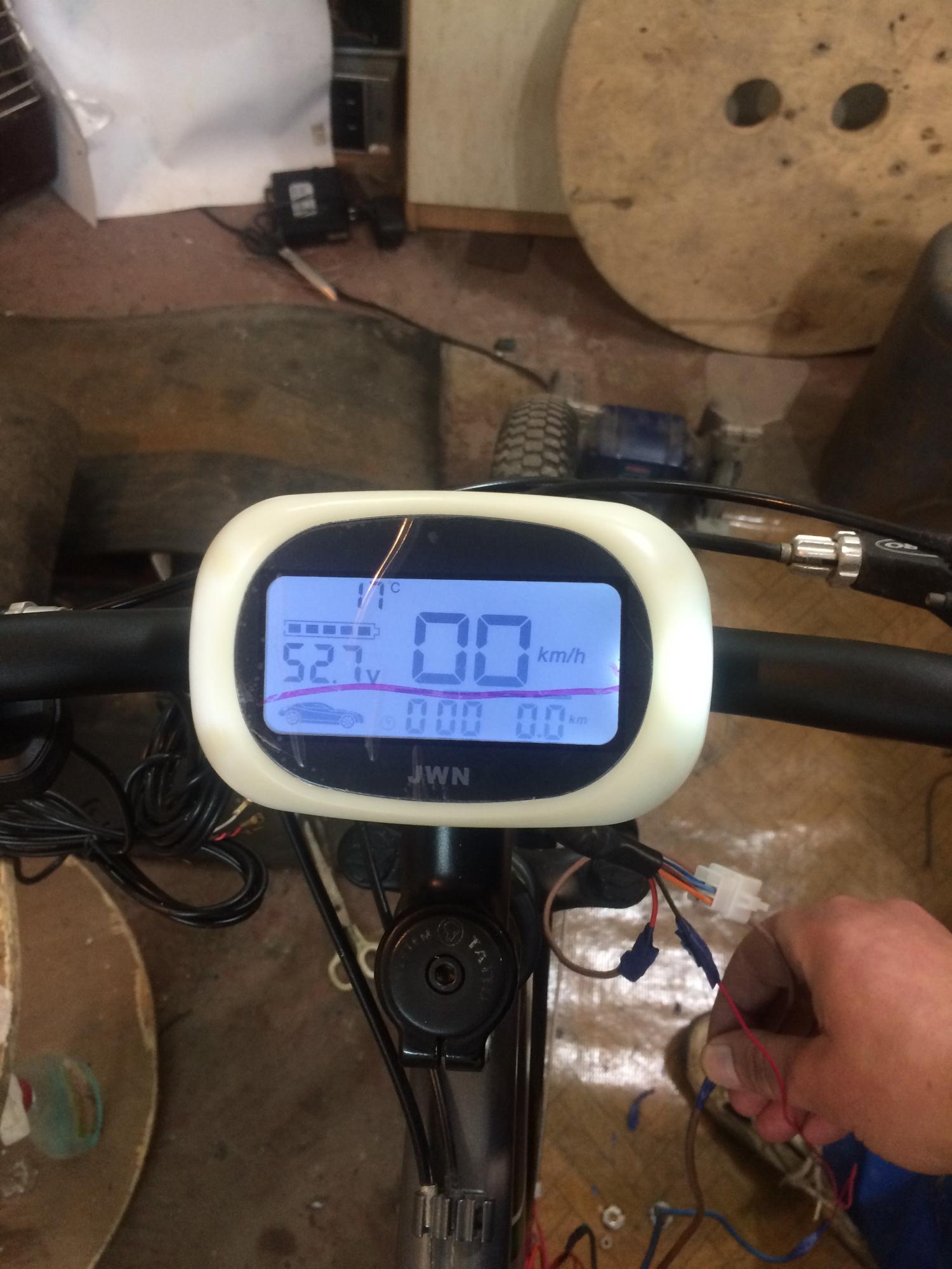

Цитата: J-tu от 19 Июль 2017 в 16:18
Цитата: diamondback от 18 Июль 2017 в 22:26По прямой 37 км/ч, в горку 24 км/ч.
Я так понимаю, что длины проводов под крышку не хватает?
Какой в итоге максимальный батарейный ток?
Ради установки снаружи как раз пришлось наращивать провода к дисплею и батарее.
А основная причина установки снаружи - это нехватка места вместе с 48В батареей (65 элементов 18650).
37 км/ч было на родных 18А.
С лужением шунта вчера я явно постеснялся, сегодня скорость толком не изменилась, продолжу эксперименты.
J-tu
Ток, вроде как, не должен влиять на максималку, только на момент.
Есть чем померять ток? Интересно, 25A  батарейного будет?
diamondback
Была мысль, что если на холостом ходу было около 50 км/ч, а при езде ощутимо меньше, то при добавлении тока можно приблизиться к ХХ.
не сработало.
После как следует залуженного шунта ускорение стало пушечным, на ассисте 1 хочет опрокинуть при старте, но максималка упала на 3 км/ч и стала 34 км/ч.
При этом температура контроллера на ощупь осталась чуть тёплой, мотор тоже не стал сильнее греться.
Надо менять контроллер, чтоб летать как TIM78, но дико жалко терять этот дисплей.
Витёк72
Интересно, если поменять контроллер, то можно какой то другой дисплей подобрать?
LIKON 1201 350Вт фиолэтовый
diamondback
Вчитался в тему про инфинеон, там Чупа говорит, что у инфинеона только аналоговый выход на цикланалист.
Там же Чупа предлагает ограничиться велокомпом и вольтметром.
Думаю заменить дисплей на:
- велокомп, пока не понял удастся ли подключиться к имеющимся датчикам, или придётся вешать лишний геркон с магнитом. Sigma вроде до милиметра умеет выставлять длину колеса, возможно получится подобрать множитель с учётом количества полюсов в колесе.
- курок с индикатором 48В с тремя светодиодами (изящный вольтметр найти проблема) и кнопкой с фиксированным положением (включать dcdc для света)
- 3-х позиционный переключатель ограничителя мощности.
Вроде все функции дисплея перекрываются ещё и часы появятся.
