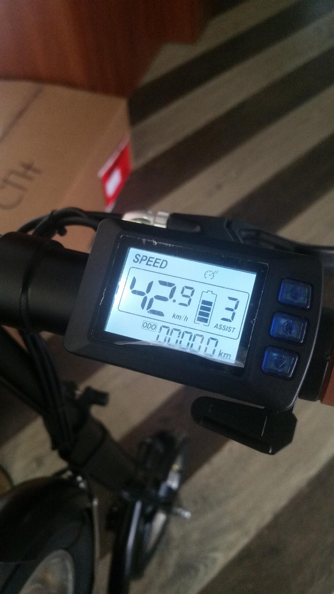

Woel
#738
Цитата: Витёк72 от 12 Июль 2017 в 22:33
Цитата: Woel от 12 Июль 2017 в 22:06
Какая скорость должна быть, при вывешенном заднем колесе?
Я на 8-й странице выкладывал скорость на холостом. У тебя должно быть на 3-5 км/ч побольше.
https://electrotransport.ru/index.php?topic=35503.126#topmsg
Я видел ваш обзор самоката. Я так понял это при настройке на 16 дюймовые колеса. Если настроено на 12 дюймовые у меня показывает такие цифры
1 скорость - 15
2 скорость - 18,2
3 скорость - 21,8
Непонятно как получилась фактическая скорость 27 из описания в шапке к этой теме?
мои настройки экрана
Р01- 1, Р02- 0, Р03- 36, Р04- 5, Р05- 0, Р06- 12, Р07- 1, Р08- 100, Р09- 0
Р14- 18, Р15- 30, Р16- 31, Р17- 100, Р18- 0

Витёк72
1 скорость - 15
2 скорость - 18,2
3 скорость - 21,8
Нет, на 12" колеса. Зачем мне устанавливать на 16?
А эти скорости у вас на холостом ходу получились или это на ходу вместе с вами?
LIKON 1201 350Вт фиолэтовый
Woel
[user]Витёк72[/user],  Просто у меня по умолчанию 16 дюймов стояло, и я думал что все соответствует заявленным характеристикам. Это скорость без нагрузки на холостом ходу.

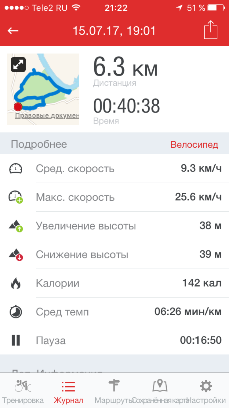

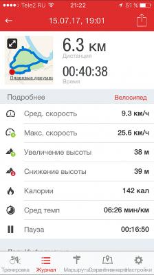

Я сегодня тоже катанул немного :-)

Walle747
26 км по набережной.
но пробег считает не правильно! колеса стоят в настройках 12 дюймов  с завода стояло 16 дюймов ( может 16 поставить?)
что еще надо выставить что бы правильно одометр считал! ?
пробег по трекеру 31км
Dualtron Ultra 😎
Speed way mini 4
KS18XL
Витёк72
[user]Walle747[/user], попробуйте поставить 16. И если не подойдет, то методом тыка подберете другое значение, при котором скорость будет показывать адекватно GPS.
