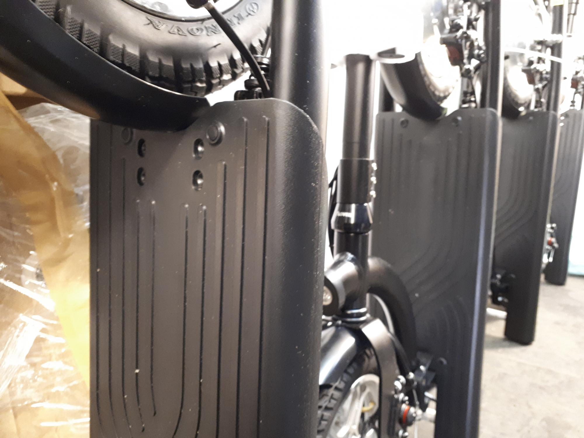

Может китайцы поставили крышки из того, что было в наличии :-)

[user]Витёк72[/user], а с крышками без отверстий в раме есть резьба под крепление сидений?
Производство, ремонт, тюнинг.
С уважением, Анатолий.
Витёк72
[user]Толян[/user], я думаю, что есть. Просто у меня с сидушкой. Поэтому и отверстия есть, и резьба:)

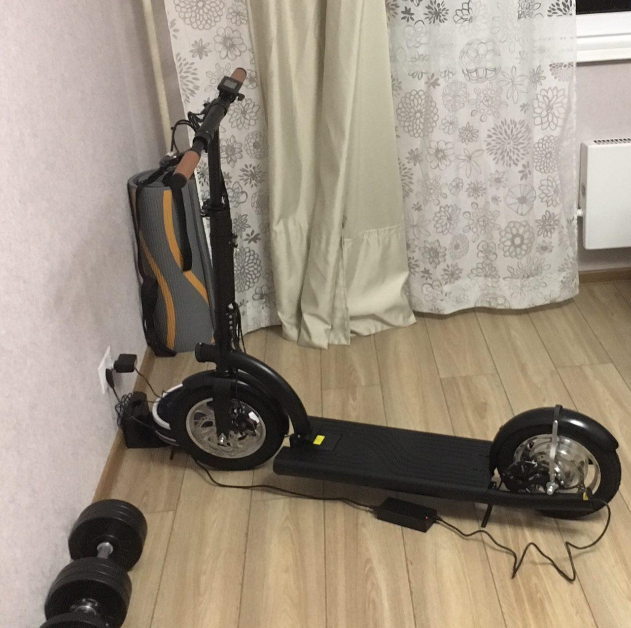

Красавчик пришёл на конец то.  :dance:
Спасибо Дмитрий (List) как обкатаем отпишусь. Есть с чем сравнивать  :-D

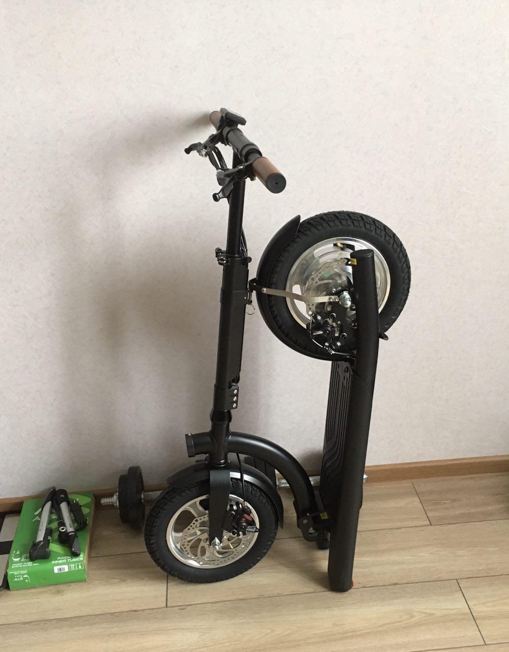

  Да, ждал действительно долго! Уже на работе заели с расспросами о чудо технике =) Зато какой красавец! Пока только протянул все болты, бормашинкой обработал острые края кабельканала на рулевой стойке. И накатал кругов 15 по квартире =)
П.С. Еще бы мануал на панель управления!

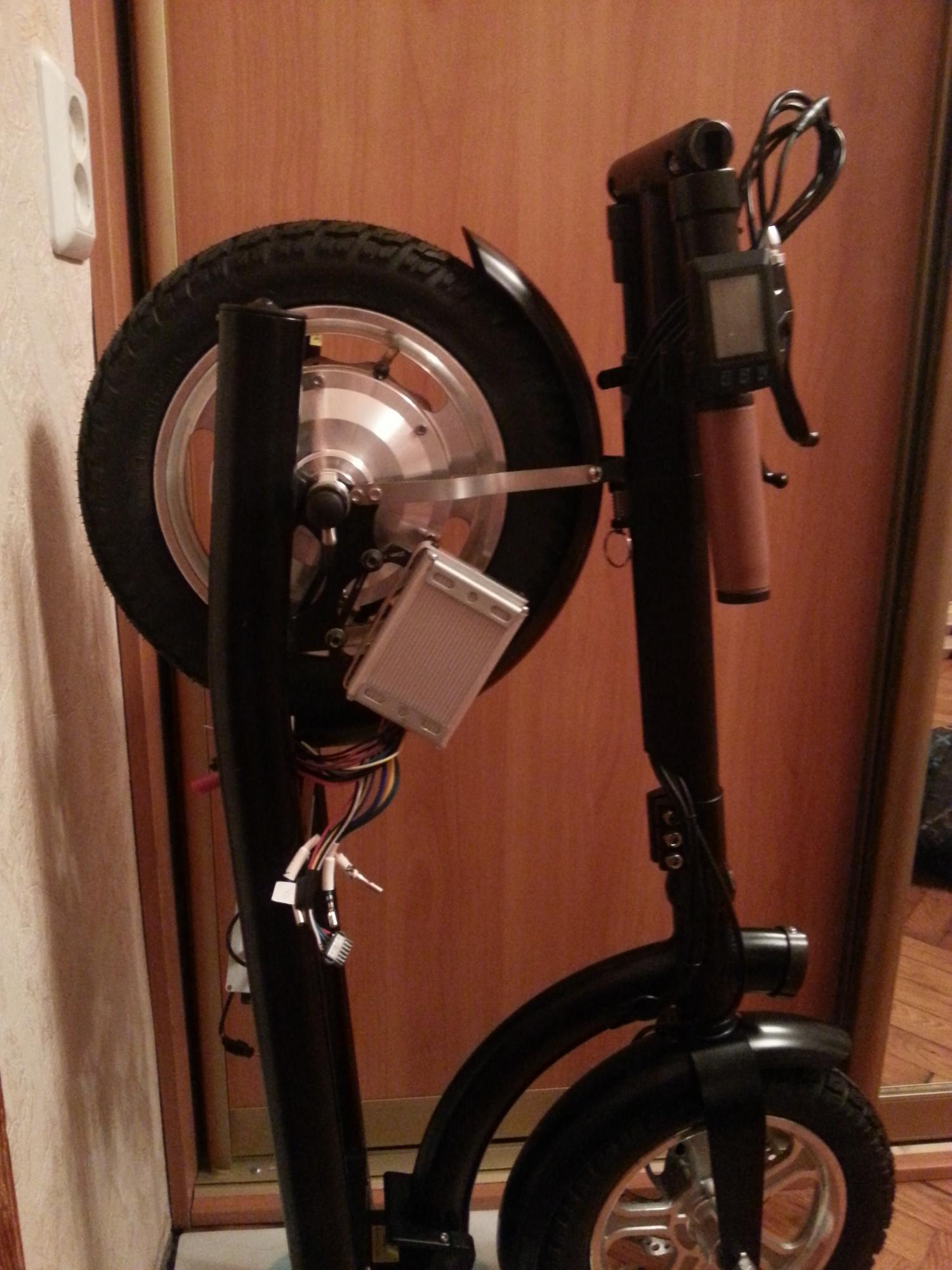

Приветствую!
Тоже стал обладателем 1201, Спасибо LIST за помощь в доставке глубокой ночью!
Заказывал без батареи, планирую поставить свою 13s5p, но с ней в деке не остаётся места контроллеру, решил вынести его на свежий воздух, т.к. собираюсь лудить шунт, и охлаждение ему будет полезно.
Китайцы часть винтов не затянули, но нашлись и 2 сорванных.
Тестовый запуск от 48В на ХХ по штатным приборам показал 49км/ч, перепроверить пока возможности нет.

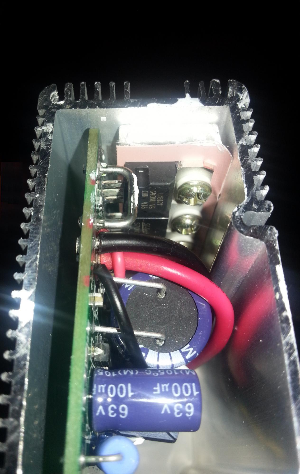

и мимолётно заглянул в контроллер, верхняя крышка не снимается.
Гениальная идея! Я как-то не додумался до такого. Еще бы покрасить его в черный и прикрепить сразу за планку тормозной машинки.
В любом случае, [user]diamondback[/user], отписывайтесь о своих переделках в теме. Поскольку ни [user]Tim78[/user], ни [user]Толян[/user] подробностей не раскрывают...
